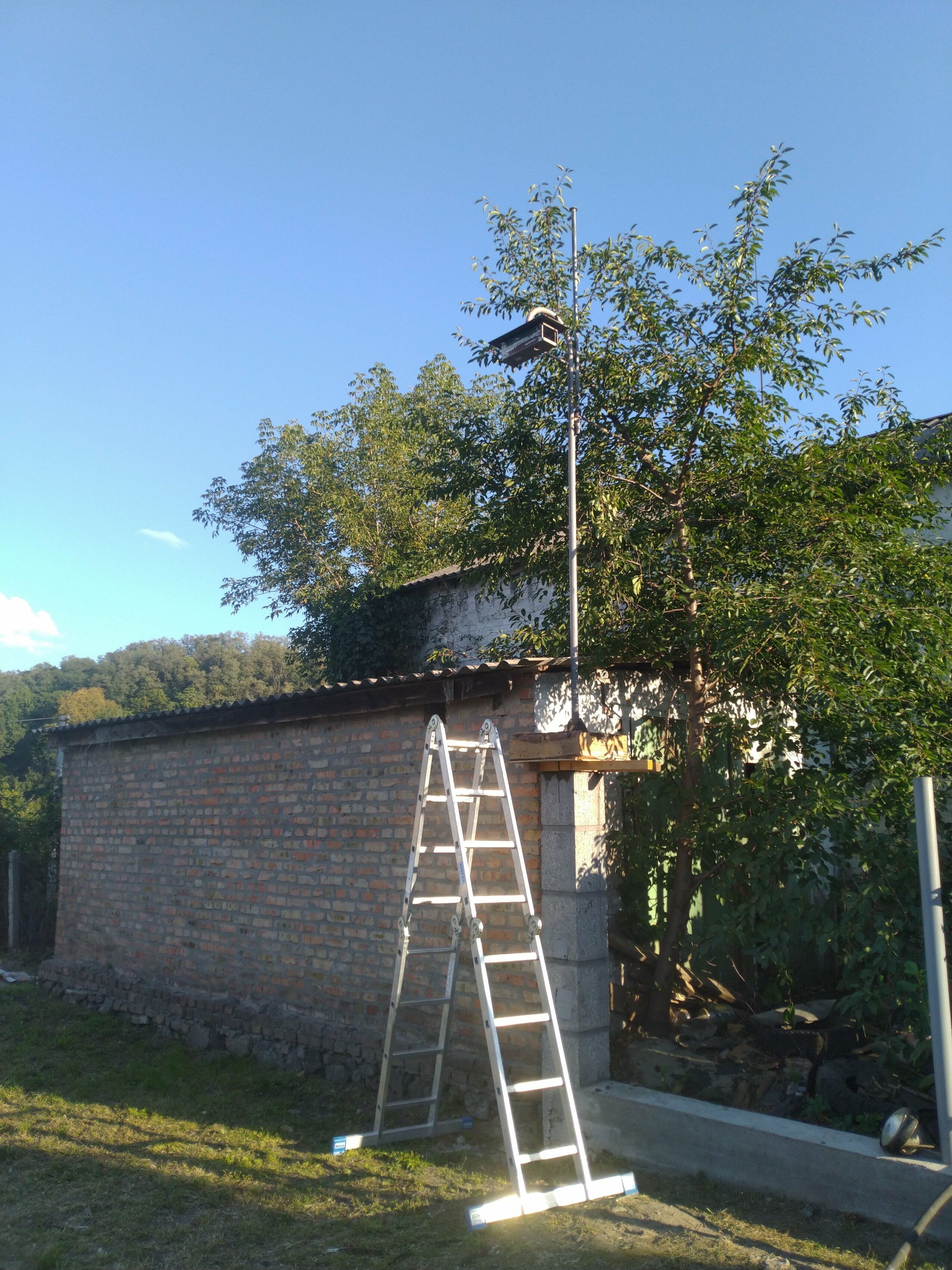

Саме на цьому варіанті ми давно вже зупинилися - приварити поряд окрему трубу для прожекторів, але як туди без танців з бубном кинути окрему лінію подачі напруги (у нас буде через астрономічний таймер працювати) - поки що не зовсім зрозуміло.

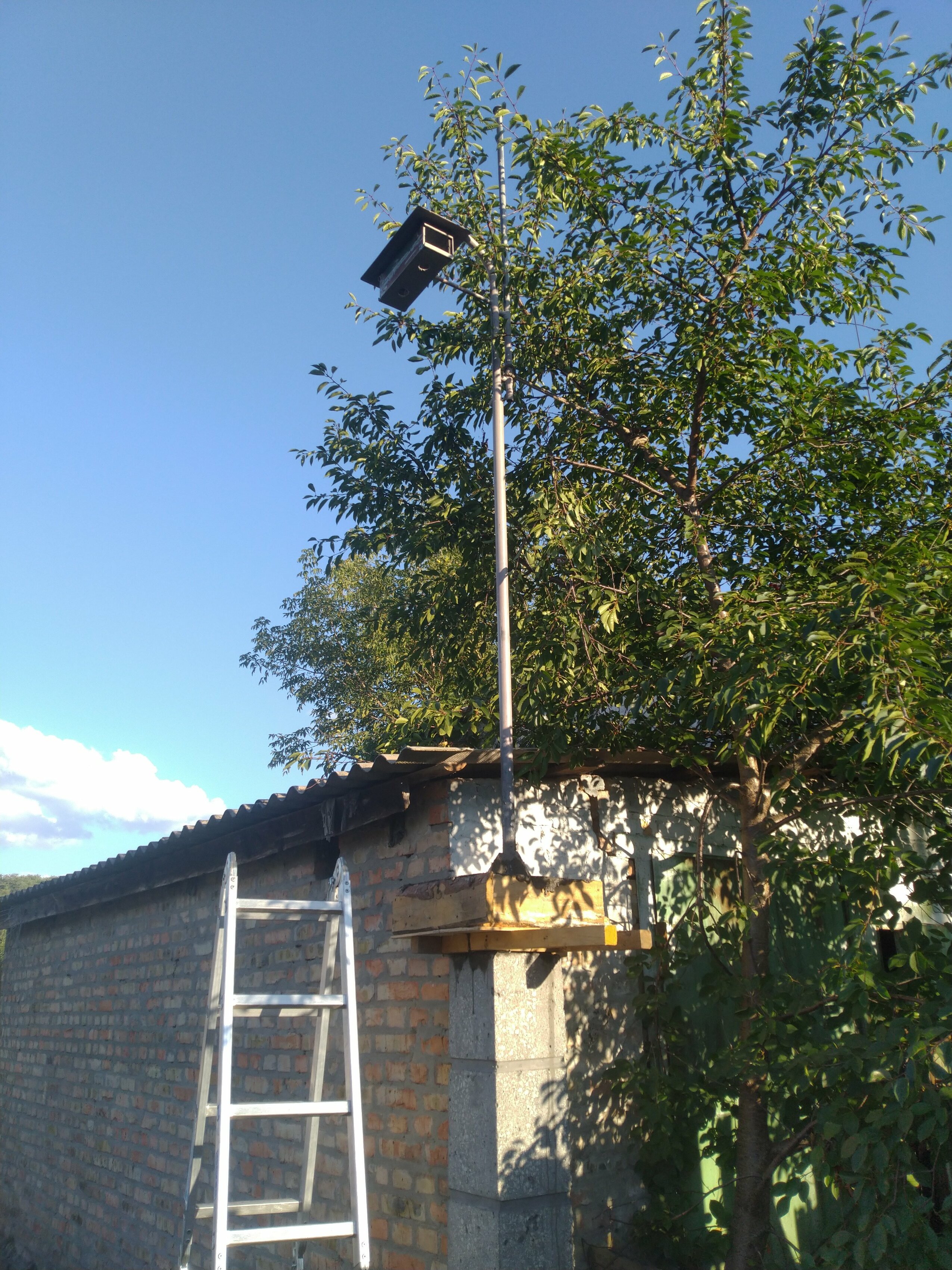

Якось так.

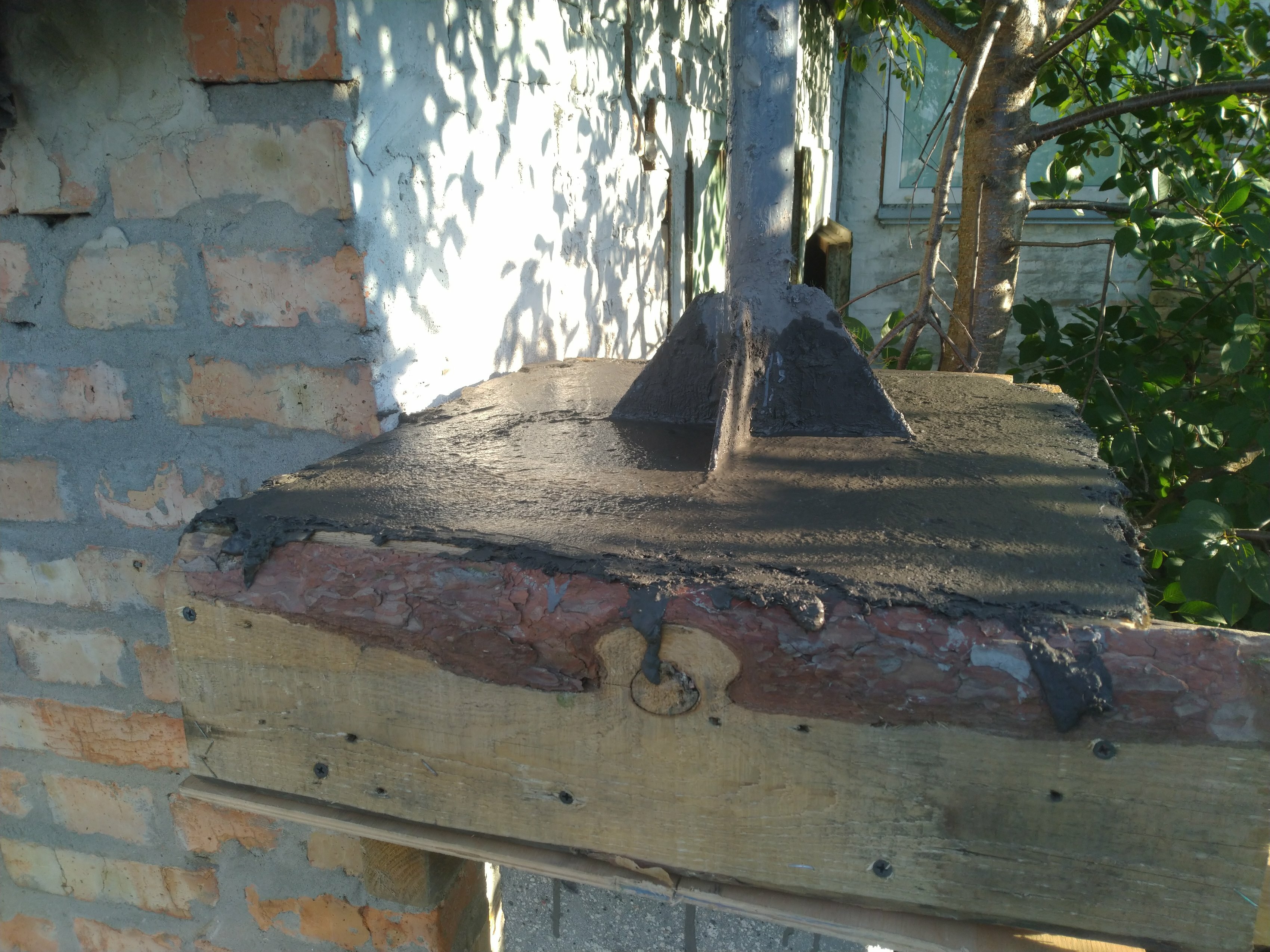

Збоку - де буде акумулятор - там будуть кришки. Їх зробили, вони надійно туди входять, але зараз не ставили.
Треба ще пофарбувати. Зараз лише грунт зробили.
Зробили капець як високо. Як його там зверху фарбувати - поки не зрозуміло.
Прожектори зверху будуть встановлені. Можливість підвести туди комунікації передбачено.
Деревце взимку трохи підріжемо - щоб гілля не заважало. То вишня. У цьому році близько 100 літрів там чудових вишень зібрали - рясно їх було у цьому році.
Знизу там анкерні болти тримають цю конструкцію та бетону кришку залили висотою 150 мм. Там теж армування.
Та халабуда що поряд - гараж. Я його згодом знесу - там буде паркан.
Змінено користувачем Privet
я думал, что после "калитки" меня ничего не удивит. Но Вы смогли :)
как-то стремно получилось, правда

Ну, вырвать болты, действительно, не вырвут. Но даже при легком ветре изображение будет болтать из за упругости материала на длине защемленной балки (Сопромат).

Ви так не шуткуйте. Там труба центральна ДУ32 - 42,3 мм.  зовнішній діаметр.
Там можна сміливо вас зі мною підвісити догори ногами - усе витримає.
  • Хаха 1
Не. Меня не надо. Я против. Но повторю, что раскачивать ветром конструкцию будет. Она никак не защищена от раскачивания. К тому же движение верхнего края трубы (камеры) даже на миллиметр будет значительно отображаться на картинке. Именно по этому камеры и вешают на капитальных стенах, а не на шестах.

Хлопці, да припиніть ви вже фігню писати про якесь розгойдування.
 Там стовп паркану уходить під землю на 2-а метри. Конструкція капець яка жорстка, важка та як наслідок - інертна.
Аби паркан був зроблений з гівна та палок, та від нього передавався якийсь рух , то тоді - да.
Центральна труба - 42,3 мм. у діаметрі. Зверху фігня металева десь 5-10 кг.
Знов таки - конструкція важка та як наслідок - інертна (властивість тіла, яка полягає в тому, що для зміни швидкості руху тіла внаслідок взаємодії потрібен час).
