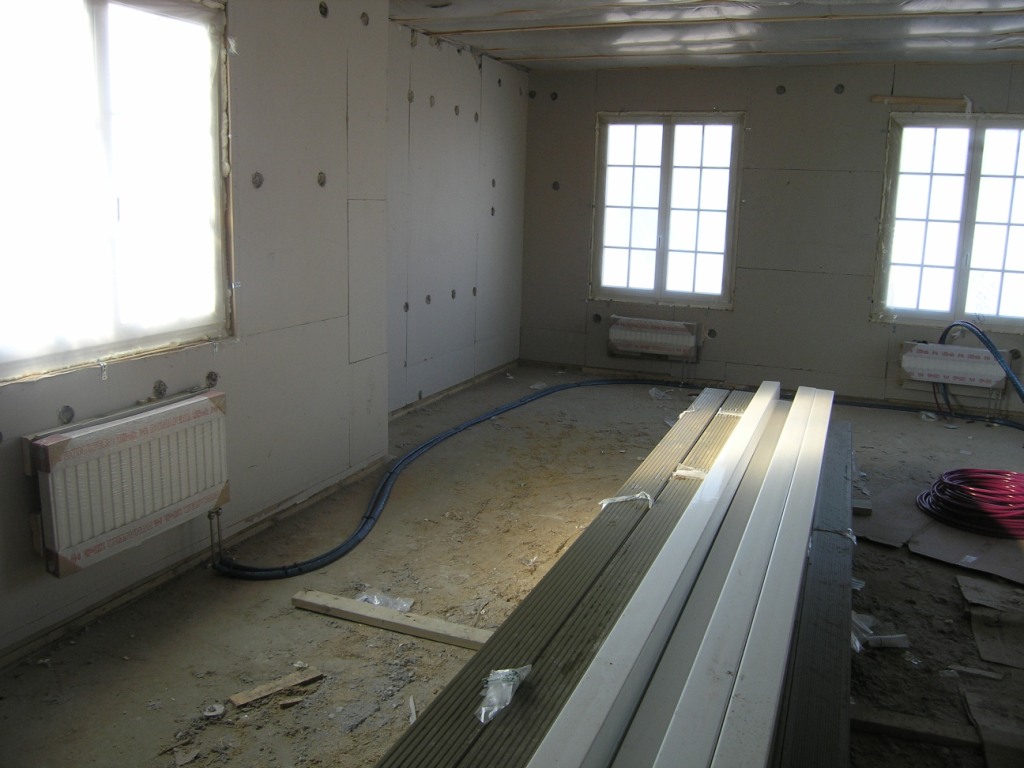

нахожусь на финальном єтапе проектирования дома.
застрял на параметрах окон. базовій вариант планировал вісоту от пола 60 см, но в некоторіх комнатах пониже - 40 см. сразу возник вопрос 1) а какие радиаторі могут подойти по размерам а также по теплоотдаче
и 2) а нужно чтоб везде были одинаковые или это на "скорость не влияет"
3) напомниет плиз как правильно расчитывать кол-во , у меня комнаты разные от 7м2 до 50 м2.
4) может кто сможет порекомендовать толковую фирму, которйо можно опказать проект и они все подскажут.
буду очень признателен
спсп
Существуют определенные нормы и правила, как для высоты окна, так и для расположения радиаторов. Самый простой вариант - зайти в любую городскую квартиру и померять высоту подоконников.
Подавляющее большинство выпускаемых радиаторов имеет расстояние между осями - 500мм, также выпускаются радиаторы с другим межосевым расстоянием, это не проблема.
Для эффективной работы радиаторов их нужно располагать с определенными расстояниями, поищите в гуглах.
По памяти примерно так:
1. от стены - 2.5-3 см
2. от пола - 12-15 см
3. от подоконника - 10-15см
Теплоотдачу радиаторов смотрите в каждом отдельном случае, хинт: теплоотдача радиаторов зависит от температуры воздуха и температуры теплоносителя.
Радиаторы могут быть разными в разных помещениях. Во время запуска ЦО нужно делать т.н. балансировку контуров. Существуют решения для автоматической балансировки.
Расчет радиаторов нужно делать на основе расчета теплопотерь для каждого помещения. Хотя многие делают на глазок.

у нас радиаторы стальные Elba, очень довольны, цену мне сделали ниже чем на керми и др., пишите в личку,если интересно, дам координаты где покупала.

Все проще. Ставлю их уже 8 лет. А надежность, теплообмен. Поверьте, все зависит от того, какую и как Вам соберут систему.
хотелось бы добавить, что и шум в батареях от этого зависит!
Мне нравятся "Карадо".
Еще у них хороший выбор по размерам. Легче варьировать месторасположение.
Повторюсь. Система отопления не требует мгновенного реагирования, а большая инерционность чугунных радиаторов (настолько большая, чтобы это стало критичным) - миф. Возможный облой и шлам внутри. Я лично ставил себе такие чугунные радиаторы чешского производства. Ничего такого в них не было. Не надо судить обо всем по аналогии со старыми советскими. Так можно дойти до того, что и Мерседес обозвать говном из-за того, что Москвичи больше ломаются, чем ездят. По поводу дизайна, а я и не говорил, что это аргумент "за". Речь только о том, что чугунные есть и как советские ребристые (в разном исполнении) и как алюминивые, наборными панелями.
А что насчет главного аргумента - способа отдачи тепла?
Я не теплотехник но батарей отопления выдел много.Есть законы физики.
Закон сохранения енергии.Инерционность системы-мы же все строим почти термодома.Если закопатся в теорию то есть потери энергии в переходных режимах скажем сброс и наброс нагрузки. Плохие стены наших домов если температура в доме будет прыгать когда солнце на секундочку выглянет из-за тучки. Материал-для долговечности,размеры - для мощи при заданных параметрах теплоносителя что б наша батарейка не сильно греласЬ (не пахла паленной пылью), Дизайн? Мне нравятся декоративные решетки. Кстати чугунные тоже есть с хорошим дизайном.
