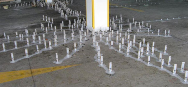

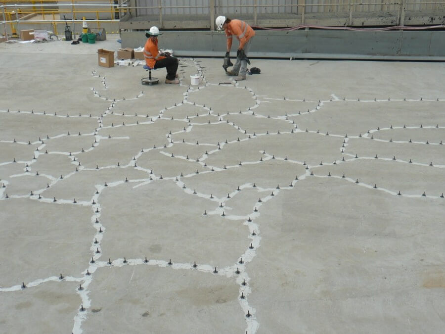

1. Усадка, которая проявляется в виде трещин в бетоне через 30 (иногда даже через 15 минут в хорошую жару) - это пластичекая усадка. Причина её только одна - перебор с водой, то есть завышенное ВЦ. Полива-не поливай потом - до сраки.
2. Склеить трещину можно. Есть растпространенная система инъекции : специальные пакеры (уплотнители для подачи компаунда под давлением), насосы и смолы. Смола - это обычно эпоксид, не содержищий растворителя (чтобы не было усадки при полимеризации).
3.  У ТС есть два выхода :
- положить х..й на проблему так как опытные этой проблемы не видят. Абсолютно рабочий вариант, если совет дает человек, который с этим сталкивался, так поступил и не имел проблем.
- найти мелкий (речной) песок. Высушить его, просеять. Всего понадобиться пару килограмм (не знаю объема дефектов). После этого этот песок засыпать в трещины (работать песокм как при затирке плитки). Песок сыграет роль бесплатного заполнителя. Он заполнит те трещины, куда сможет "пролезть". У песка пустотность около 35-40%. Вот эти 35-40% объема трещин заполнить самотеком специальной смолой. Её вязкось и смачивающая способность позволит пройти трещину до ее  "дна". А если трещина широкая и сквозная, то песок (очень большая свободная поверхность) не даст смоле это сделать.
