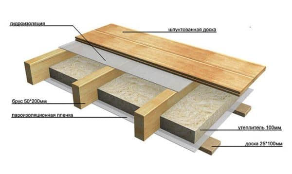

Дмитрий Давыденко Опубликовано 2 августа Поделиться Опубликовано 2 августа Добрый день! Хочу сделать пол на втором этаже. Мне посоветовали ложить паробарьер на лаги,потом вату и гидробарьер. снизу обрешетка с шагом 50 см. Сверху доска 25 + осб 10, подложка и ламинам. Может что-то посоветуете добавить? хочется сделать хорошую звукоизоляцию. Ссылка на комментарий Поделиться на другие сайты Больше кнопок...
Фрай Опубликовано 2 августа Поделиться Опубликовано 2 августа Паробарьер на лаги? и зачем там ОСП? Эту технологию с обычной доской и ОСП придумал дебил и рукожоп, лично я уже 100 раз проклял неизвестного автора. Бейте сразу нормальную доску пола, не экономьте, иначе потом будете жалеть. И не парьтесь с звукоизоляцией, в деревянных перекрытиях практически нереально убрать слышимость, привыкнете. Также не советую экономить на шаге и толщине лаг, подбирайте сечение в соответствии с длиной пролета. Ссылка на комментарий Поделиться на другие сайты Больше кнопок...
Дмитрий Давыденко Опубликовано 2 августа Автор Поделиться Опубликовано 2 августа 8 минут назад, Фрай сказал: Паробарьер на лаги? и зачем там ОСП? Эту технологию с обычной доской и ОСП придумал дебил и рукожоп, лично я уже 100 раз проклял неизвестного автора. Бейте сразу нормальную доску пола, не экономьте, иначе потом будете жалеть. И не парьтесь с звукоизоляцией, в деревянных перекрытиях практически нереально убрать слышимость, привыкнете. Также не советую экономить на шаге и толщине лаг, подбирайте сечение в соответствии с длиной пролета. Тогда какой толщины брать половую доску под ламинат? Паробарьер не ложится на лаги? как тогда? ложить под лаги и снизу подшивать осб или рейкой? сверху вату, гидробарьер и доску, правильно? Ссылка на комментарий Поделиться на другие сайты Больше кнопок...
Фрай Опубликовано 3 августа Поделиться Опубликовано 3 августа Паробарьер на лаги бьется снизу на потолок Доску пола брал 34мм, в принципе достаточно, толще еще попробуй найти да и надо ли? Ссылка на комментарий Поделиться на другие сайты Больше кнопок...
Дмитрий Давыденко Опубликовано 3 августа Автор Поделиться Опубликовано 3 августа 45 минут назад, Фрай сказал: Паробарьер на лаги бьется снизу на потолок Доску пола брал 34мм, в принципе достаточно, толще еще попробуй найти да и надо ли? ок. снизу на паробарьер нужно осб или не поможет для шумоподавления? Ссылка на комментарий Поделиться на другие сайты Больше кнопок...
Фрай Опубликовано 3 августа Поделиться Опубликовано 3 августа Паробарьер выполняет другую функцию, препятствует прохождению испарений в перекрытие. Мы по всякому экспериментировали с перекрытием толщиной перекрытия, толщиной и плотностью утеплителя, всякими прокладками, но практически бестолку, увеличивалась только себестоимость кв.метра. ) Есть специальные антизвуковые (или как их там) мембраны, ставили под гипс, но цена была космос. И да, ни в коем случае не «трамбуйте» с этой целью утеплитель в два-три слоя, ни в коем случае, обязательно оставляйте зазор для проветривания. Ссылка на комментарий Поделиться на другие сайты Больше кнопок...
Maryan_bhfz Опубликовано 3 августа Поделиться Опубликовано 3 августа 11 часов назад, Дмитрий Давыденко сказал: Мне посоветовали ложить паробарьер на лаги,потом вату и гидробарьер А зачем вам сверху гидробарьер, есть риск попадания воды в перекрытие? Да и как он поможет, удержит лужи воды? Гидробарьер укладывают на скатную кровлю, чтобы по нему стекала и выводилась за пределы дома вода от конденсации на металочерепице например, или от микропротечек. В горизонтальном перекрытии сверху над утеплителем либо ничего не стелят, либо стелят мембрану, которая способна пропустить через себя пар и таким образом вывести из перекрытия влагу, которая попадет в него через неплотности паробарьера. Основная роль мембраны сверху - защита слоя утеплителя от продувания сквозняками и таким образом ухудшения теплоизоляционных свойств. Если вата у вас в перекрытии исключительно для звукоизоляции, то никакие пленки сверху вам не нужны, наоборот нужно обеспечить возможность вентиляции перекрытия Ссылка на комментарий Поделиться на другие сайты Больше кнопок...
Дмитрий Давыденко Опубликовано 3 августа Автор Поделиться Опубликовано 3 августа 3 часа назад, Фрай сказал: Паробарьер выполняет другую функцию, препятствует прохождению испарений в перекрытие. Мы по всякому экспериментировали с перекрытием толщиной перекрытия, толщиной и плотностью утеплителя, всякими прокладками, но практически бестолку, увеличивалась только себестоимость кв.метра. ) Есть специальные антизвуковые (или как их там) мембраны, ставили под гипс, но цена была космос. И да, ни в коем случае не «трамбуйте» с этой целью утеплитель в два-три слоя, ни в коем случае, обязательно оставляйте зазор для проветривания. получается можно брать обычную вату толщиной 150 и просто ложить на паробарьер + обрешётка снизу с шагом 50? стыки между лагами и ватой не нужно ничем задувать? Сверху закрываю все шпунтованной доской 35, потом подложка под ламинат и ламинат. Ссылка на комментарий Поделиться на другие сайты Больше кнопок...
Фрай Опубликовано 3 августа Поделиться Опубликовано 3 августа не все так просто Я не знаю, что вы называете обычной ватой? Подбирается утеплитель в соответствии с поставленной задачей и требуемой толщиной, исходя из ваших финансовых возможностей. Что вы собрались задувать и зачем? Утеплитель нарезается по месту и критических зазоров быть не должно, укладывая по высоте учитывайте факт, что рулонные утеплители после укладки станут еще выше. Но, вы же не сами собираетесь выполнять работы? Это не такая уж простая работенка, особенно когда лаги находятся не в одной плоскости, при отсутствии контроля работяги выходят с положения подсовывая щепочки, палочки и тп. В инете достаточно материала, например: но лучше наймите специалиста, как минимум консультанта. А если позволяют финансы делайте что-то типа такого Тогда как-то поглощается топот сверху и прогиб потолка. Дерзайте, дорогу осилит идущий Ссылка на комментарий Поделиться на другие сайты Больше кнопок...
