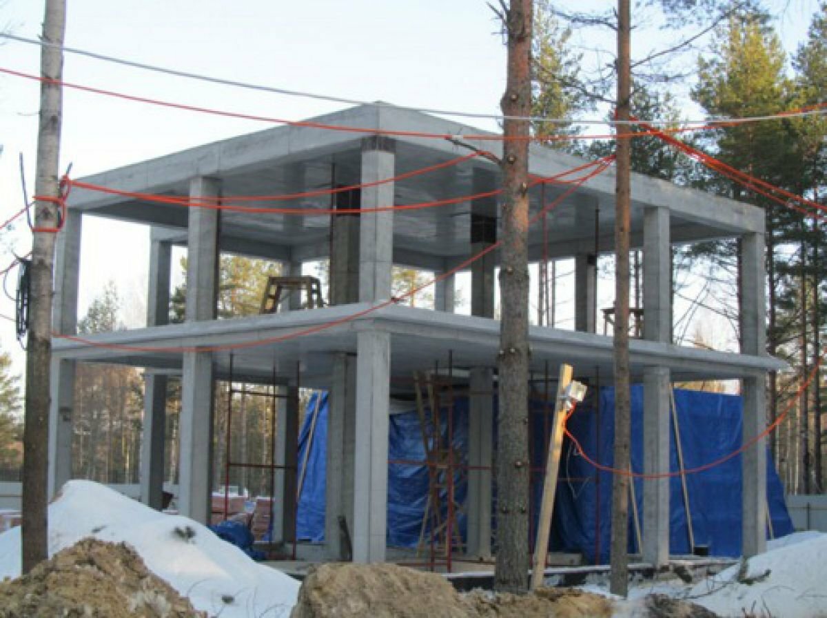

Atashka-56 Опубликовано 2 августа Поделиться Опубликовано 2 августа Здравствуйте. Скажите пожалуйста, можно ли одноэтажный саманный дом усилить в стенах колоннами, затем полностью залить крышу бетоном и построить сверху два этажа, на втором этаже тоже крышу залить бетоном, построить стены из вроде как не тяжёлых газоблоков? Какое должно быть расстояние между бетонными колоннами в стене? 2 метра? Получится что-то типа этого как на картинке, верхние два этажа получается будут стоят на этих колоннах, а потом со временем можно будет заменить саманные кирпичи на первом этаже, на обычные кирпичи. Ссылка на комментарий Поделиться на другие сайты Больше кнопок...
Gitan Опубликовано 2 августа Поделиться Опубликовано 2 августа И что вы сэкономите? Ж/б каркас выйдет дороже, чем сломать саман и поставить несущие стены. Ссылка на комментарий Поделиться на другие сайты Больше кнопок...
Atashka-56 Опубликовано 2 августа Автор Поделиться Опубликовано 2 августа 9 минут назад, Gitan сказал: И что вы сэкономите? Ж/б каркас выйдет дороже, чем сломать саман и поставить несущие стены. Ломать пока не получается, так как это жилой дом, да и очень много мусора выйдет, вытащить саманные кирпичи можно будет в далёком будущем. И почему выйдет дороже? дом не большой всего 85 квадратов, чем его полностью ломать до основания, потом новый первый этаж строить и делать внутри ремонты, это мне кажется будет дольше и дороже, можно ведь просто в стенах залить бетон с арматурой примерно в 9 точках и всё. Ссылка на комментарий Поделиться на другие сайты Больше кнопок...
Gitan Опубликовано 3 августа Поделиться Опубликовано 3 августа Какое перекрытие будет по колоннам? Ссылка на комментарий Поделиться на другие сайты Больше кнопок...

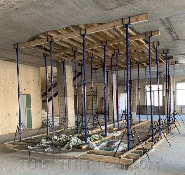

Фрай Опубликовано 3 августа Поделиться Опубликовано 3 августа 14 часов назад, Atashka-56 сказал: Ломать пока не получается, так как это жилой дом То бишь, в нем живут люди? Тогда как же вы собираетесь ставить опалубку? ) 35 минут назад, Atashka-56 сказал: перекрытие тоже хочу полностью залить сделав опалубку, сетку из арматуры и залить бетоном с щебёнкой, а когда высохнет внутри из дома разобрать потолок и убрать балки и опалубку, чтоб добраться до бетона, так и высота потолка выше станет. Как вы собираетесь жить и ставить опалубку? Ссылка на комментарий Поделиться на другие сайты Больше кнопок...
Atashka-56 Опубликовано 3 августа Автор Поделиться Опубликовано 3 августа 11 минут назад, Gitan сказал: Предлагаю начать с расчетов и поиска исполнителя. Потом сравнить цены и принять решение. Бюджет не очень большой, я планировал сам всё спланировать) и нанять рабочих для выполнения работ. 12 минут назад, Gitan сказал: У вас пол второго этажа будет выше существующей кровли? Вы ж ее тоже разбирать не будете? Пол второго этажа получается будет железобетонный, после заливки хочу разобрать потолок первого этажа. 8 минут назад, Фрай сказал: То бишь, в нем живут люди? Да. 9 минут назад, Фрай сказал: Тогда как же вы собираетесь ставить опалубку? ) Как вы собираетесь жить и ставить опалубку? Опалубку я планировал ставить поверх существующих поперечных деревянных балок, я рассчитываю что деревянные балки выдержат без нижних упоров по середины комнат, если нужно будет укреплю балки, может где то провиснет и придётся поставить одну две упоры, ничего страшного, всё равно после высыхания потолок будет демонтироваться. 1 Ссылка на комментарий Поделиться на другие сайты Больше кнопок...
DimaF Опубликовано 3 августа Поделиться Опубликовано 3 августа 14 минут назад, Фрай сказал: Тогда как же вы собираетесь ставить опалубку? ) Так же интересны мысли автора, как бетонное основание под колоны заводить?) Ссылка на комментарий Поделиться на другие сайты Больше кнопок...
