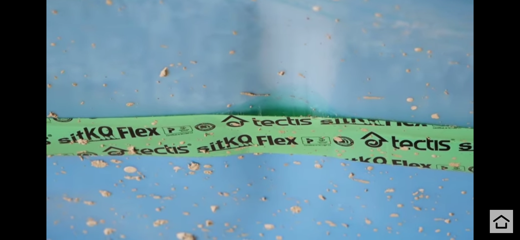

Спартак Опубліковано: 20 квітня 2024 Поділитись Опубліковано: 20 квітня 2024 (змінено) Вот такой еще упоминается на некоторых каналах в ютубе. Конкретно этот в Финляндии используют в строительстве каркасников. Пароизоляция - пленка первичная. Змінено 20 квітня 2024 користувачем Спартак Посилання на коментар Поділитися на інших сайтах More sharing options...

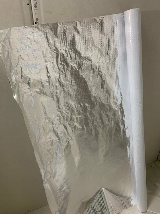

Спартак Опубліковано: 16 квітня 2025 Поділитись Опубліковано: 16 квітня 2025 14 часов назад, Rin89 сказал: а чому вже дельтарефлекс не купили? ціна майже одинакова На справді ютовську плівку я купив значно дешевше. Але як і писав мені вона не сподобалась. Зараз би зробив вибір в сторону дельти. Зроблю пару фото і розповім про що мова 1 Посилання на коментар Поділитися на інших сайтах More sharing options...
Rin89 Опубліковано: 16 квітня 2025 Поділитись Опубліковано: 16 квітня 2025 3 години тому, Спартак сказав: На справді ютовську плівку я купив значно дешевше. Але як і писав мені вона не сподобалась. Зараз би зробив вибір в сторону дельти. Зроблю пару фото і розповім про що мова я не розумію якщо чесно поки в чому резон платити в три рази більше за дельту. ДУмаю поки про PAROBARRIER Н110 юта тому що вона прозора і буде видно косякі, мінус її що показник Властивості пропускання водяної пари (Sd)" лише 40 [м] Посилання на коментар Поділитися на інших сайтах More sharing options...

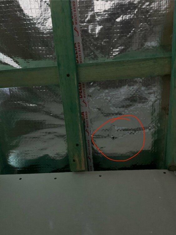

Спартак Опубліковано: 17 квітня 2025 Поділитись Опубліковано: 17 квітня 2025 В 16.04.2025 в 07:29, Спартак сказал: На справді ютовську плівку я купив значно дешевше. Але як і писав мені вона не сподобалась. Зараз би зробив вибір в сторону дельти. Зроблю пару фото і розповім про що мова По перше на juta al170 немає прінту для більш зручного монтажу. По-друге плівка відносно не складно рветься. Я не знаю чи то в мене вона така, чи то я шось накручую, але досить необережного руху з брусом і упс - дірка. Прийшлось багато де підлатувати. фото додаю 1 Посилання на коментар Поділитися на інших сайтах More sharing options...
Rin89 Опубліковано: 18 квітня 2025 Поділитись Опубліковано: 18 квітня 2025 13 годин тому, Спартак сказав: По перше на juta al170 немає прінту для більш зручного монтажу. По-друге плівка відносно не складно рветься. Я не знаю чи то в мене вона така, чи то я шось накручую, але досить необережного руху з брусом і упс - дірка. Прийшлось багато де підлатувати. фото додаю а за скільки купили таку юту? якщо в інтернеті ціна маже як за дельту, можливо то не оригінал Посилання на коментар Поділитися на інших сайтах More sharing options...

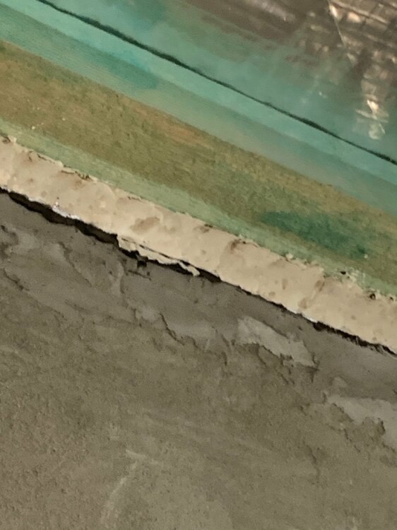

Спартак Опубліковано: 18 квітня 2025 Поділитись Опубліковано: 18 квітня 2025 (змінено) Купував на олх. Склалось враження що плівку цю десь поцупили. Купував не памятаю за скільки, але дешевше ринку. Можливо не оригінал. Але алюміній саме тонка фольга, не напилення. Є сітка армуюча і плівка товста. Краще додати грошей і купити дельту. Це реально дуже важлива складова. На мою думку важливо і якість примикань. Якщо вже витрачати гроші на плівку то і примикання якісно робити Змінено 18 квітня 2025 користувачем Спартак Посилання на коментар Поділитися на інших сайтах More sharing options...

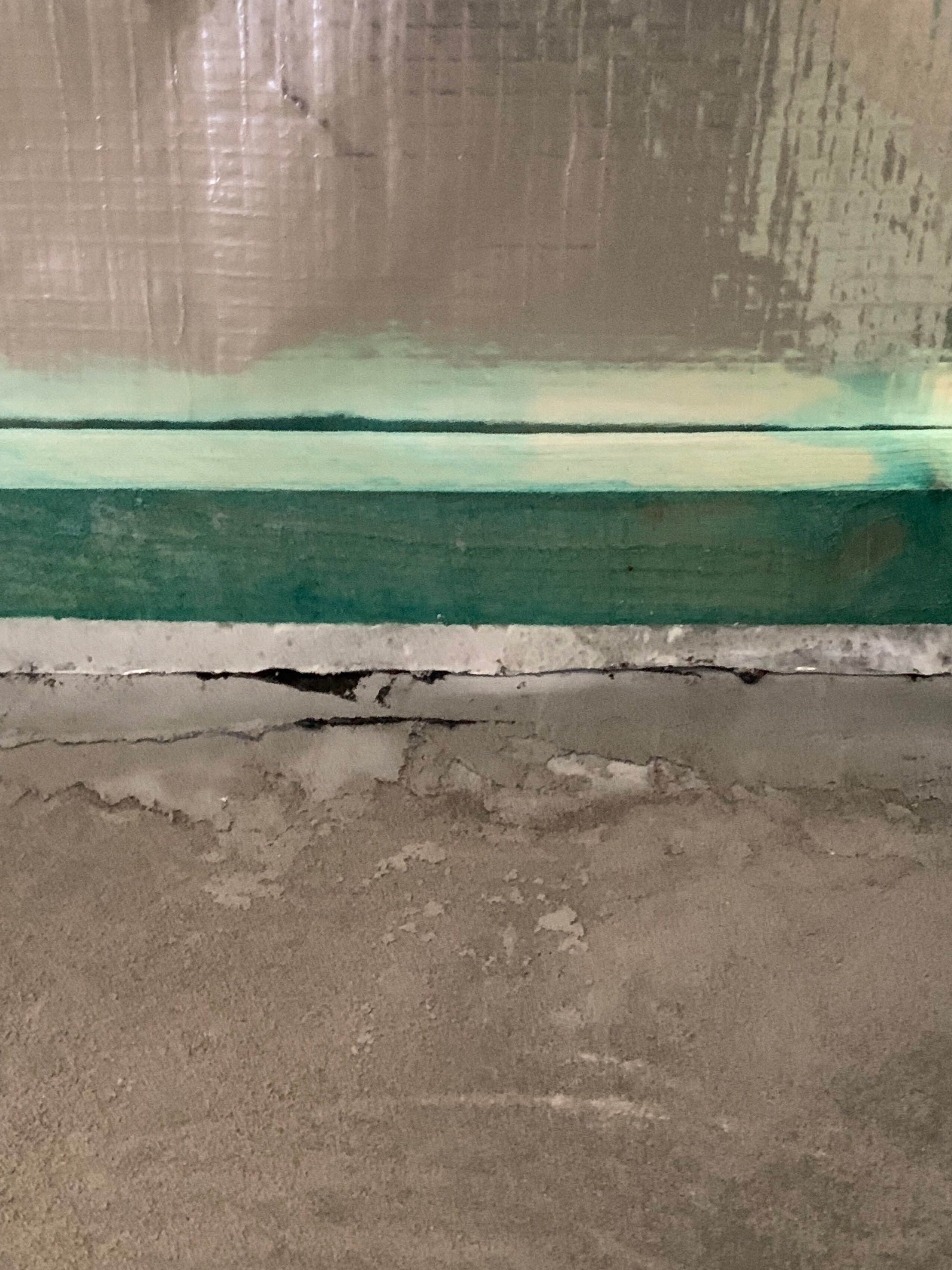

Спартак Опубліковано: 20 квітня 2025 Поділитись Опубліковано: 20 квітня 2025 Я промазував стіни мастікою і приклеював плівку. Потім піною задував проміжок. Для того щоб з часом пиимикання лишалось максимально «герметичним». Посилання на коментар Поділитися на інших сайтах More sharing options...
