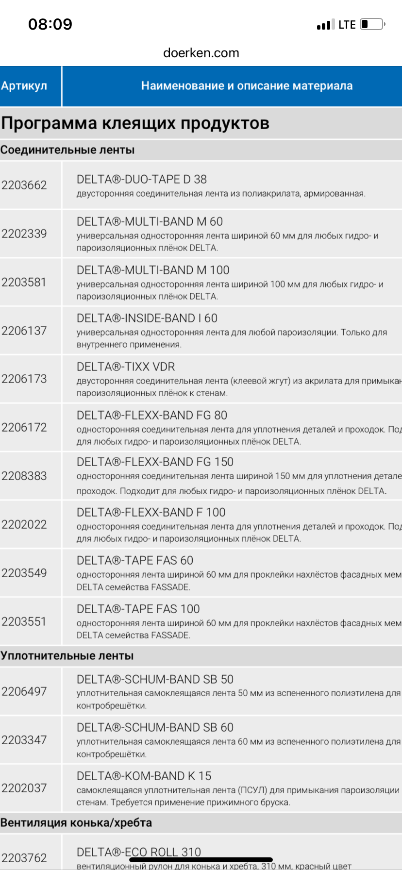

nata1 Опубліковано: 17 квітня 2024 Поділитись Опубліковано: 17 квітня 2024 18 годин тому, Спартак сказав: Купил juta h170 al. Приедет - отпишусь по качеству. ищу скотч для склеиаания шва пароизоляции и материалы для обхода вентиляции. Дельта продукты для меня дорого. Если будут советы н эту тему - пишите. Спасибо. Не думаю, что существуют более дешевые достойные аналоги Дельты. Для проклеивания швов - фольгированный скотч Dorken Delta-Poly-Band (100м). Одного рулона за 570 грн Вам хватит. Скобы я заклеивала им же. Так же, покупала один рулон скотча Dorken DELTA MULTI BAND M 60 для проклеивания пароизоляции в углах (Poly-Band тут плохо держит) и вокруг мансардного окна. К оштукатуренным стенам пленку клеила клеем для пленок и мембран PENOSIL MembraneFix 629, он недорогой, 157 грн, но клеит очень хорошо. 2 1 Посилання на коментар Поділитися на інших сайтах More sharing options...
Спартак Опубліковано: 18 квітня 2024 Поділитись Опубліковано: 18 квітня 2024 Poly band не могу найти у производителя на сайте. Хотел почитать что-как.. Посилання на коментар Поділитися на інших сайтах More sharing options...
jordano Опубліковано: 18 квітня 2024 Поділитись Опубліковано: 18 квітня 2024 1 година тому, Спартак сказав: Хотел почитать что-как.. www.doerken.com/pl/pl/delta-poly-band читайте) 1 Посилання на коментар Поділитися на інших сайтах More sharing options...
Андрій Миколайович Опубліковано: 18 квітня 2024 Поділитись Опубліковано: 18 квітня 2024 Стротекс 150 один в один з дельтою, тілька в 4 рази дешевша. Набив 150 кв метрів - доволі цупка і скотч добре клеїться. Головне брати 110-150 щільність, не 75. dahovi-plivku.com/ua/пароізоляційна-плівка-strotex-al-150.html Посилання на коментар Поділитися на інших сайтах More sharing options...
Спартак Опубліковано: 19 квітня 2024 Поділитись Опубліковано: 19 квітня 2024 (змінено) Попытался разобраться. Poly-band лента значительно дешевле. При этом 100мм шириной и 100метров в рулоне. мультибенд всего 25 метров и стоит около 800 грн. Poly-band Лента есть на польском сайте ииеще пару стран для которых упоминается. Технических характеристик практически нет. Те данные которые на сайте -странные. Это типа лента новая или для 3х стран? Змінено 19 квітня 2024 користувачем Спартак Посилання на коментар Поділитися на інших сайтах More sharing options...
