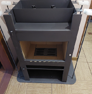

В 23.08.2022 в 18:40, 90BCO сказал:
Для Вас - що завгодно !
1.Піч ще не встановив, кахельний обвіс поки знято (дуже важка), модель - Flama ALEA Keramik;
2.Зарядная станция ecoflow river (гугліте, там різні) - ще не купив, але збираюсь;
3.Я казав, що бюджет в мене дещо інший 🤷‍♂️
