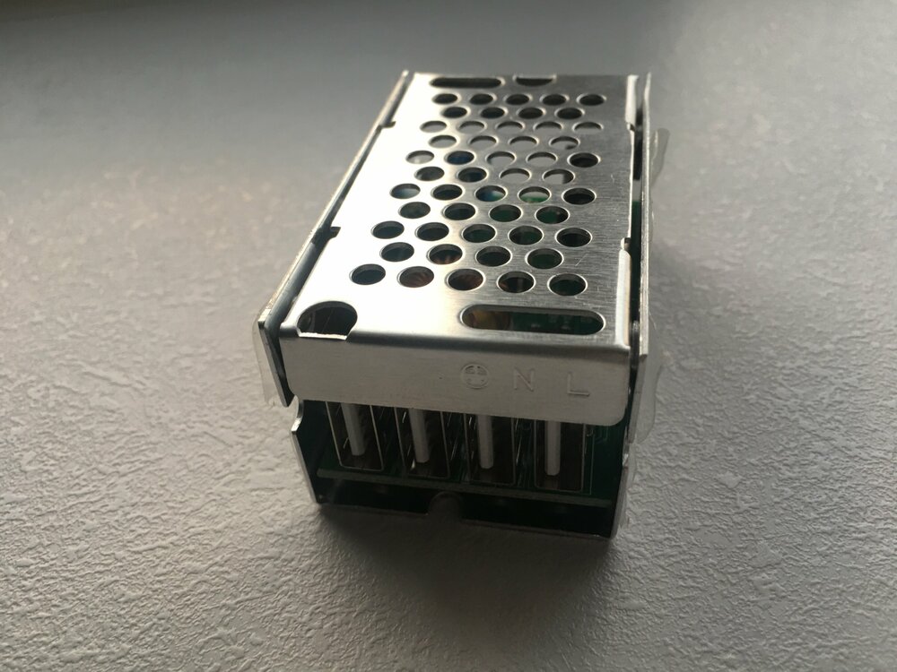

Когда началась война я разобрал батарейный блок своего ибп что бы не тратиться на холостой ход инвертора
подключил вот такую штуку на 12 вольт
получив зарядку телефонов
ну и освещение лед светилтником на 12  вольт
связь при этом работала, не стабильно но работала хотя электричества сумарно не было больше месяца, понятно что от генератора, не смотря на то что село было в оккупации
