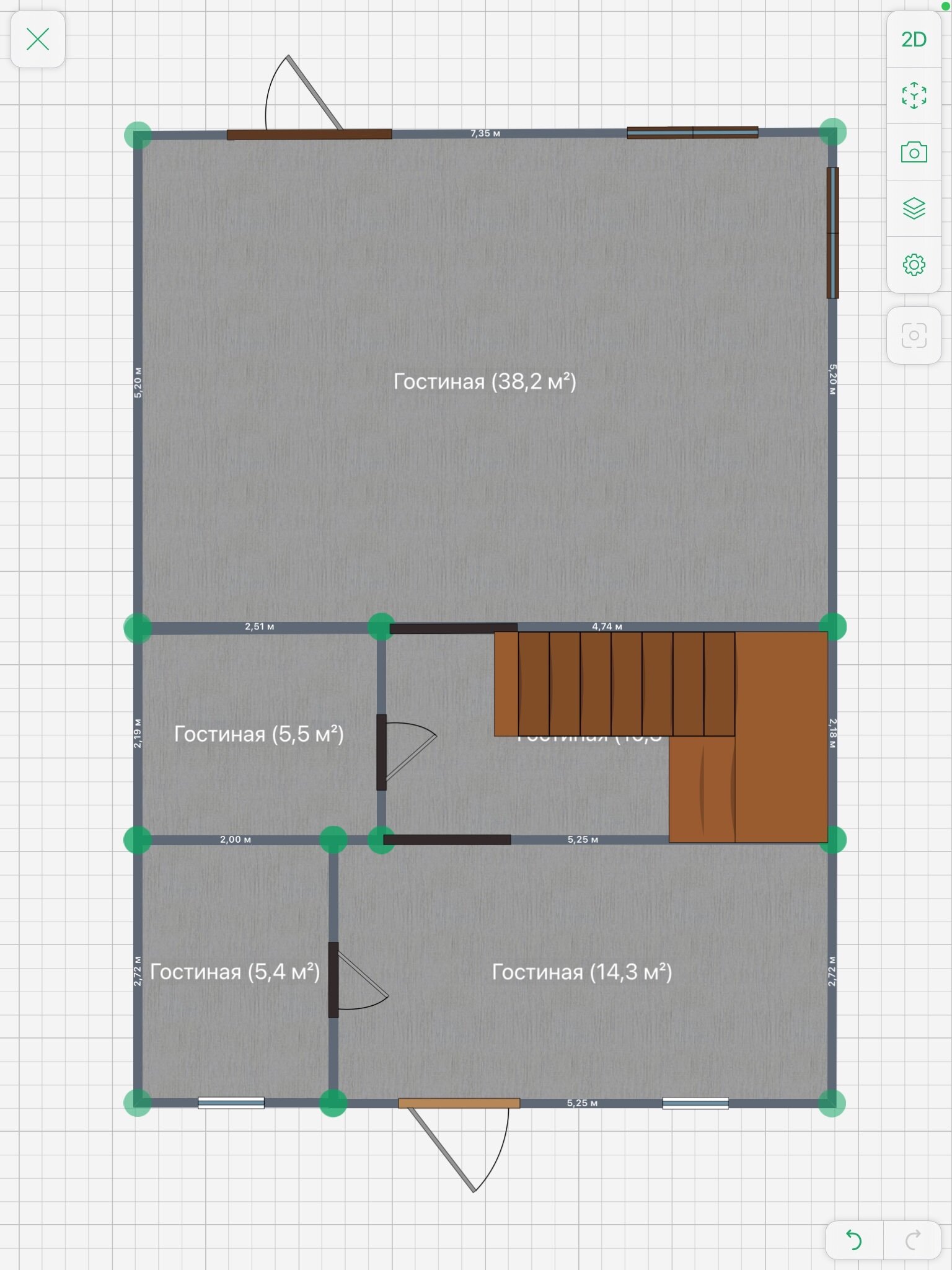

Добрый день,
Подскажите, пожалуйста, нужна ли вентиляция в моем доме и в какой вариант лучше?
В гостиной на первом этаже будет вытяжка на кухне и камин-топка. Это же тоже вытяжные  каналы?

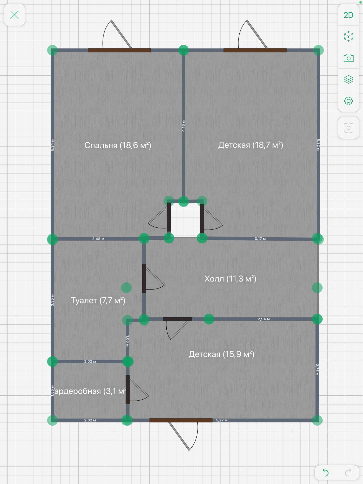

Дом не большой, я думал сделать вытяжной воздуховод в перестенке между двумя большими спальнями на втором этаже, над гостинной. таким образом воздух забирался бы с гостинной и из двух спален. как такой вариант естественной вентиляции и как организовать приток в таком случае?

у меня на первом этаже будет камин в гостинной и кухонная вытяжка.
вытяжка в сан узле и котельной.
На втором этаже будет вытяжка в сан узле. еще там три небольшие комнату в которых нет никаких вент каналов. вы можете увидеть план выше.
Что бы вы посоветовали мне? что можно добавить?

вы серьезно? я думал что в спальни нужно организовать приток? достаточно будет открывать окна на проветривание?
и на первом этаже у меня притока нет.достаточно будет воздуха с окон?
дом из керамоблока, энергосберегающие окна, все щели задуты, дом будет утеплен мин ваток и обшит металом.
