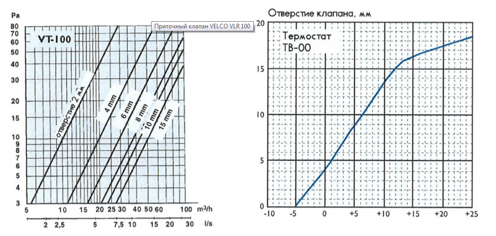

shneider_vova Опубліковано: 9 січня 2023 Поділитись Опубліковано: 9 січня 2023 40 минут назад, Malchish сказал: шось таке: ТИЦЬ а от тепер и можна порахувати: 1) за рахунок вентканалу буде складно добитися різниці тиску більше 10-15 Па. 2) при -5 вже не буде, чим дихати 3) при 0 градусів через клапан проходить 20 м3/час. в спальню для двох дорослих треба 100 м3/час. Навіщо тоді потрібен цей клапан, якщо як мінімум півроку він не виконує свою функцію? 1 Посилання на коментар Поділитися на інших сайтах More sharing options...
delic Опубліковано: 9 січня 2023 Поділитись Опубліковано: 9 січня 2023 В клапані є і ручний режим. І максимальна пропускна спроможність дещо інша: 60 кубів. Повернуть тарелку вентиля из положения «щелчка» против часовой стрелки (по направлению к положению "открыто") примерно на пол-оборота. При такой регулировке тарелка вентиля не закрывается полностью при температуре на улице ниже -5°С, оставляя зазор в 1 мм. Данная регулировка обеспечит постоянный приток воздуха. Минимальный зазор вентиля можно менять по мере необходимости. К примеру, в домах с естественным воздухообменом рекомендуется повернуть тарелку вентиля против часовой стрелки на целый оборот. При этом тарелка вентиля остаётся открытой на 2 мм. 1 Посилання на коментар Поділитися на інших сайтах More sharing options...
shneider_vova Опубліковано: 9 січня 2023 Поділитись Опубліковано: 9 січня 2023 35 минут назад, delic сказал: В клапані є і ручний режим. І максимальна пропускна спроможність дещо інша: 60 кубів. Повернуть тарелку вентиля из положения «щелчка» против часовой стрелки (по направлению к положению "открыто") примерно на пол-оборота. При такой регулировке тарелка вентиля не закрывается полностью при температуре на улице ниже -5°С, оставляя зазор в 1 мм. Данная регулировка обеспечит постоянный приток воздуха. Минимальный зазор вентиля можно менять по мере необходимости. К примеру, в домах с естественным воздухообменом рекомендуется повернуть тарелку вентиля против часовой стрелки на целый оборот. При этом тарелка вентиля остаётся открытой на 2 мм. і який буде потік повітря при зазорі в 2 мм? 😀 Посилання на коментар Поділитися на інших сайтах More sharing options...
delic Опубліковано: 9 січня 2023 Поділитись Опубліковано: 9 січня 2023 6 хвилин тому, shneider_vova сказав: і який буде потік повітря при зазорі в 2 мм? 😀 Я веду до того, що автоматика + ручні маніпуляції дозволяють виставити комфортний об'єм повітря. Інакше і бути не може, бо не дурні їх розробляли. Але я їх не використовував і навіть в руках не тримав. Тож краще послухати, що скажуть щасливі власники. Посилання на коментар Поділитися на інших сайтах More sharing options...
shneider_vova Опубліковано: 9 січня 2023 Поділитись Опубліковано: 9 січня 2023 18 минут назад, delic сказал: Я веду до того, що автоматика + ручні маніпуляції дозволяють виставити комфортний об'єм повітря. Інакше і бути не може, бо не дурні їх розробляли. Але я їх не використовував і навіть в руках не тримав. Тож краще послухати, що скажуть щасливі власники. воно просто не призначено для роботи взимку. і крапка (ІМХО). Посилання на коментар Поділитися на інших сайтах More sharing options...

Malchish Опубліковано: 10 січня 2023 Поділитись Опубліковано: 10 січня 2023 12 часов назад, shneider_vova сказал: воно просто не призначено для роботи взимку. і крапка (ІМХО). Не будьте так категоричні, бо в менеж якось працює. Не можу дати данні по рівню СО2, - не має датчиків, але дихати дуже комфортно, вікна не потіють. 15 часов назад, shneider_vova сказал: при -5 вже не буде, чим дихати 15 часов назад, shneider_vova сказал: при 0 градусів через клапан проходить 20 м3/час. Ви не тримали його в руках, - насправді він має ручне регулювання і при нулі його можна відкрутити на хоч 100 м3/час, а при -5 він може так фігачить що я інколи його примусово прикручую. 1 Посилання на коментар Поділитися на інших сайтах More sharing options...
shneider_vova Опубліковано: 10 січня 2023 Поділитись Опубліковано: 10 січня 2023 47 минут назад, Malchish сказал: насправді він має ручне регулювання і при нулі його можна відкрутити на хоч 100 м3/час чим це відрізняється він вікна тоді? 1 Посилання на коментар Поділитися на інших сайтах More sharing options...
Malchish Опубліковано: 10 січня 2023 Поділитись Опубліковано: 10 січня 2023 1 час назад, shneider_vova сказал: чим це відрізняється він вікна тоді? кількістю підходів і діапазоном регулювання, фільтруванням. Ручне втручання в клапан треба тільки при екстремальному зниженнні чи підвищенні температури, а так взагалі, підібрав оптимальне положення і забув на сезон. 1 Посилання на коментар Поділитися на інших сайтах More sharing options...
