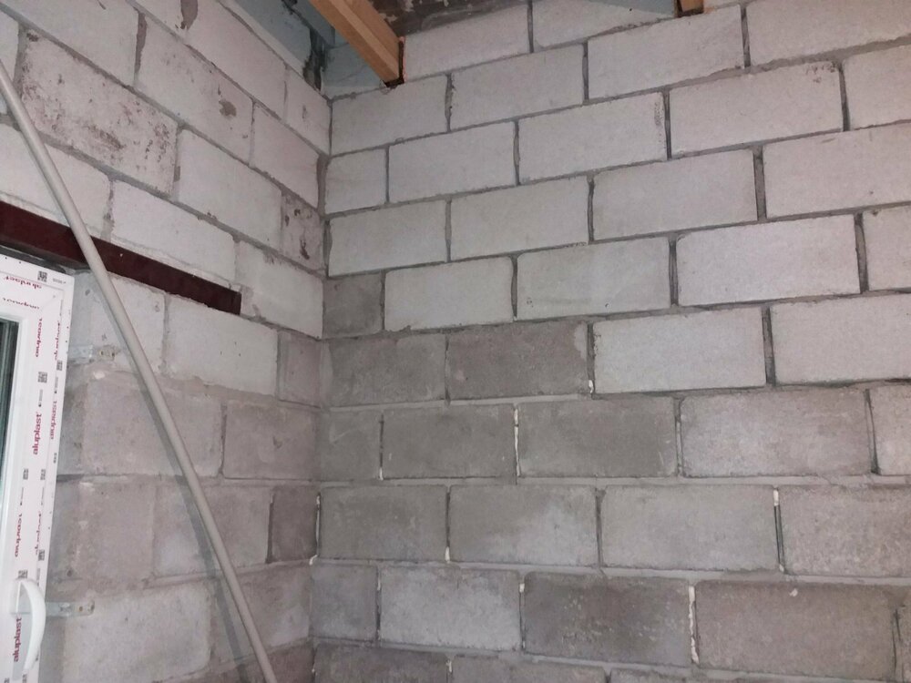

Доброго всім здоров'я!
Заздалегідь вибачаюся, за створення теми, не дуже хотів цього робити через те, що вже неодноразово обговорювали, але у мене ситуація трохи не стандартна і  конкретно мого випадку я не знайшов.

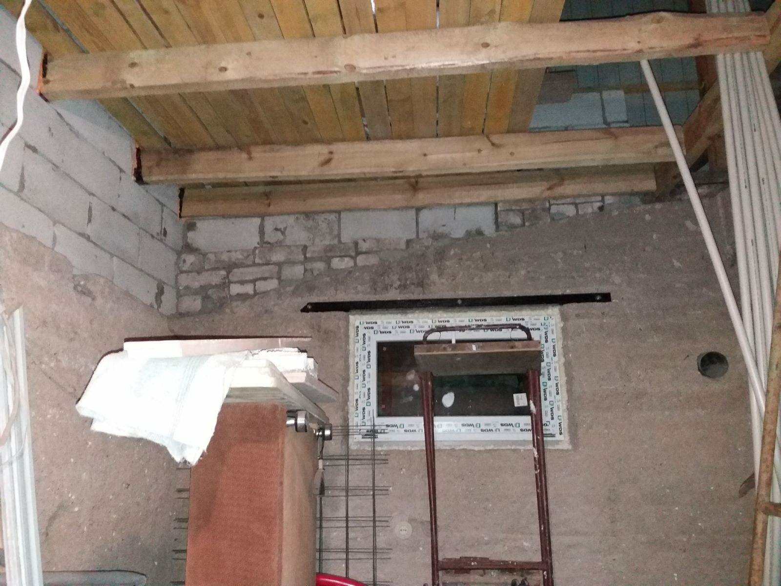

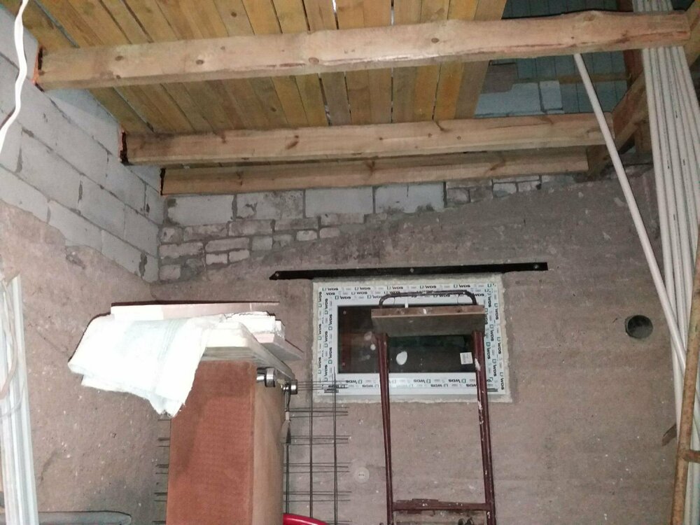

1. Планую затягти пароізоляцією одразу три кімнати: кухню, коридор і ванну, щоб мінімізувати кількість примикань пароізоляції до стін. Чи це гарна ідея?

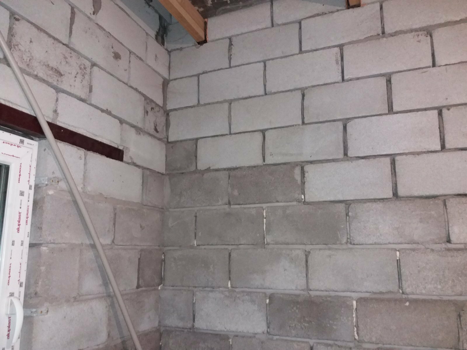

2. Як кріпити пароізоляцію на стіни з шлакоблоку у кухні, якщо фінішна обробка стін буде виконуватися гіпсокартоном по профілях? На штукатурку вже немає ані сил, ані часу. Та й нерівності треба перекрити, які штукатуркою не вирівняти.
3. Як кріпити пароізоляцію на стіни, які зроблені монолітом зі шлакобетону (гранульований шлак+вапно+цемент)? Шлакобетон тримається досить міцно, але все ж таки потроху обсипається під дією механічним факторів. Облицювання цієї стіни, теж буде гіпсокартоном по профілях.

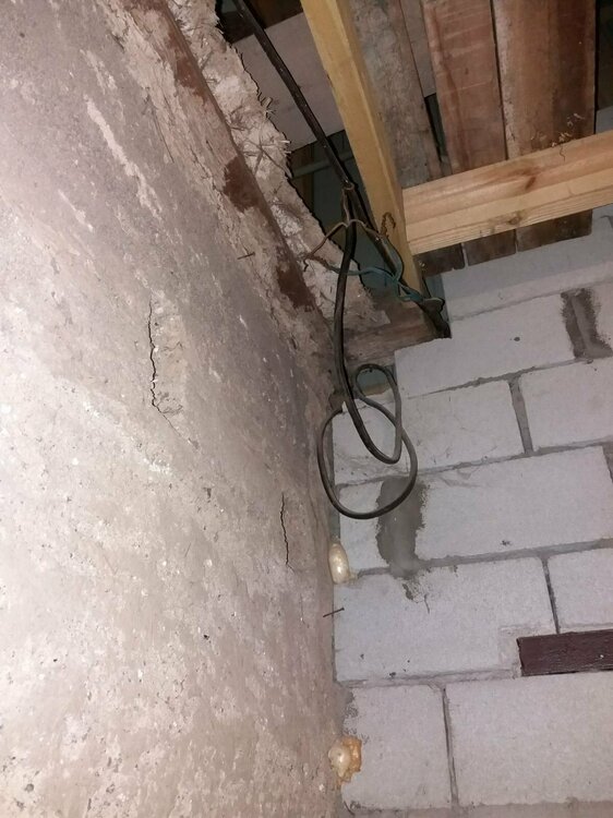

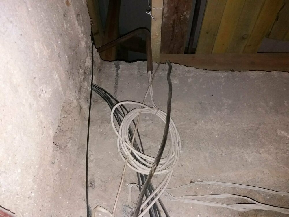

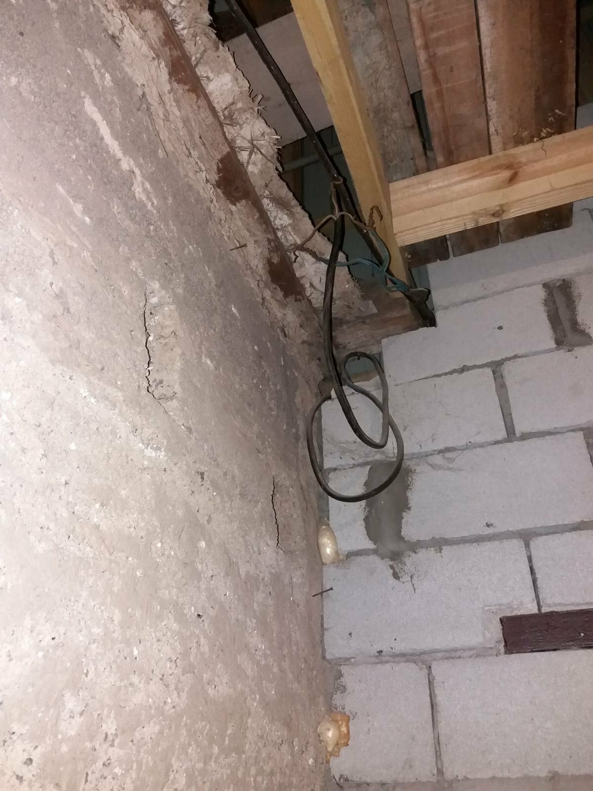

4. Як обійти пароізоляцією трубу, в якій прокладено ввідний кабель? Чи може краще зробити невеличку штробу та завести трубу в неї і замазати поверх цементно-пісчаною сумішшю? А трубу по внутрішньому діаметру де виходить кабель герметизувати?
5. Маю дещо складну ділянку стіни у майбутній ванні, на якій стіна має і шлакоблок і силікатну цеглу. Як бути з примиканням пароізоляції до цієї комбінованої ділянки? Стелю планую робити у ванній - натяжною.

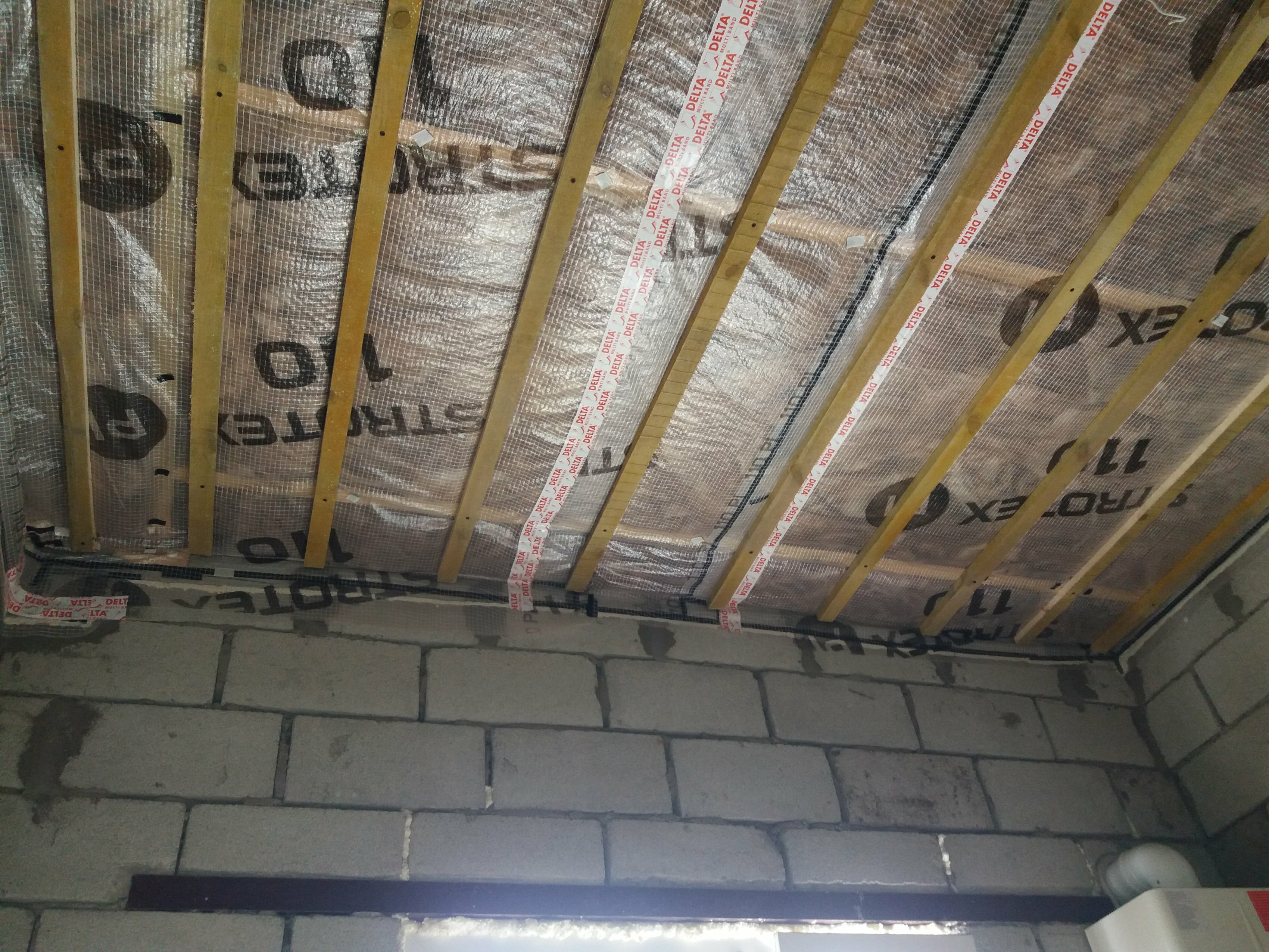

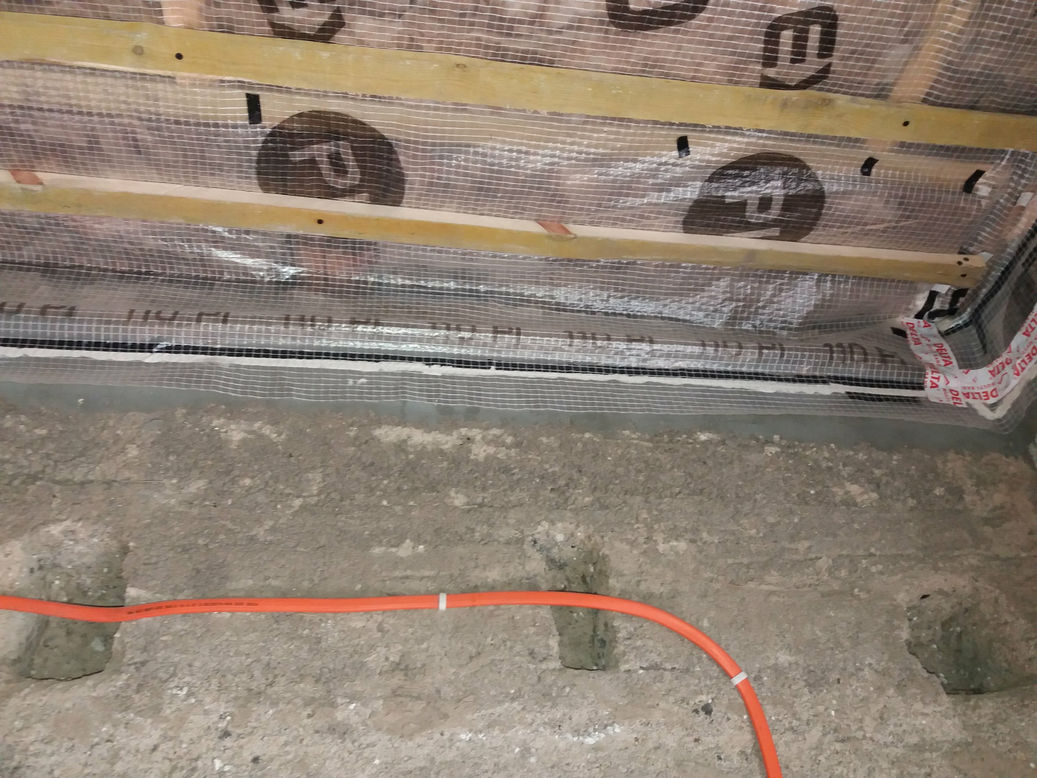

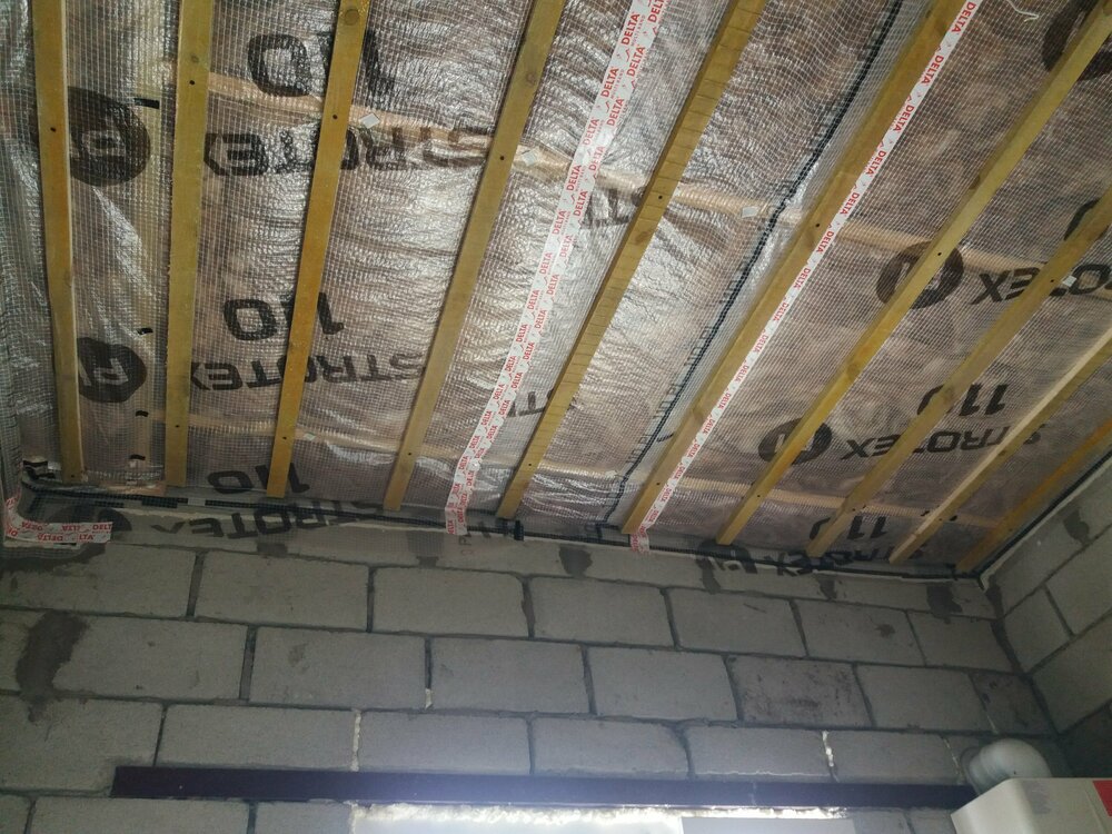

Монтував STROTEX PI110 на дерев'яні балки за допомогою степлера, заклеюючи скобки з напуском на плівку шматочками DeltaMultiband, або можна бітумно-каучукою лентою К2. Потім, монтував рейку 25*50мм поперек балок. В жодному разі не став PP110, лише PI110  в якості пароізоляції. PI - ПароІзоляційна плівка, в той час PP - ПароПроникна.

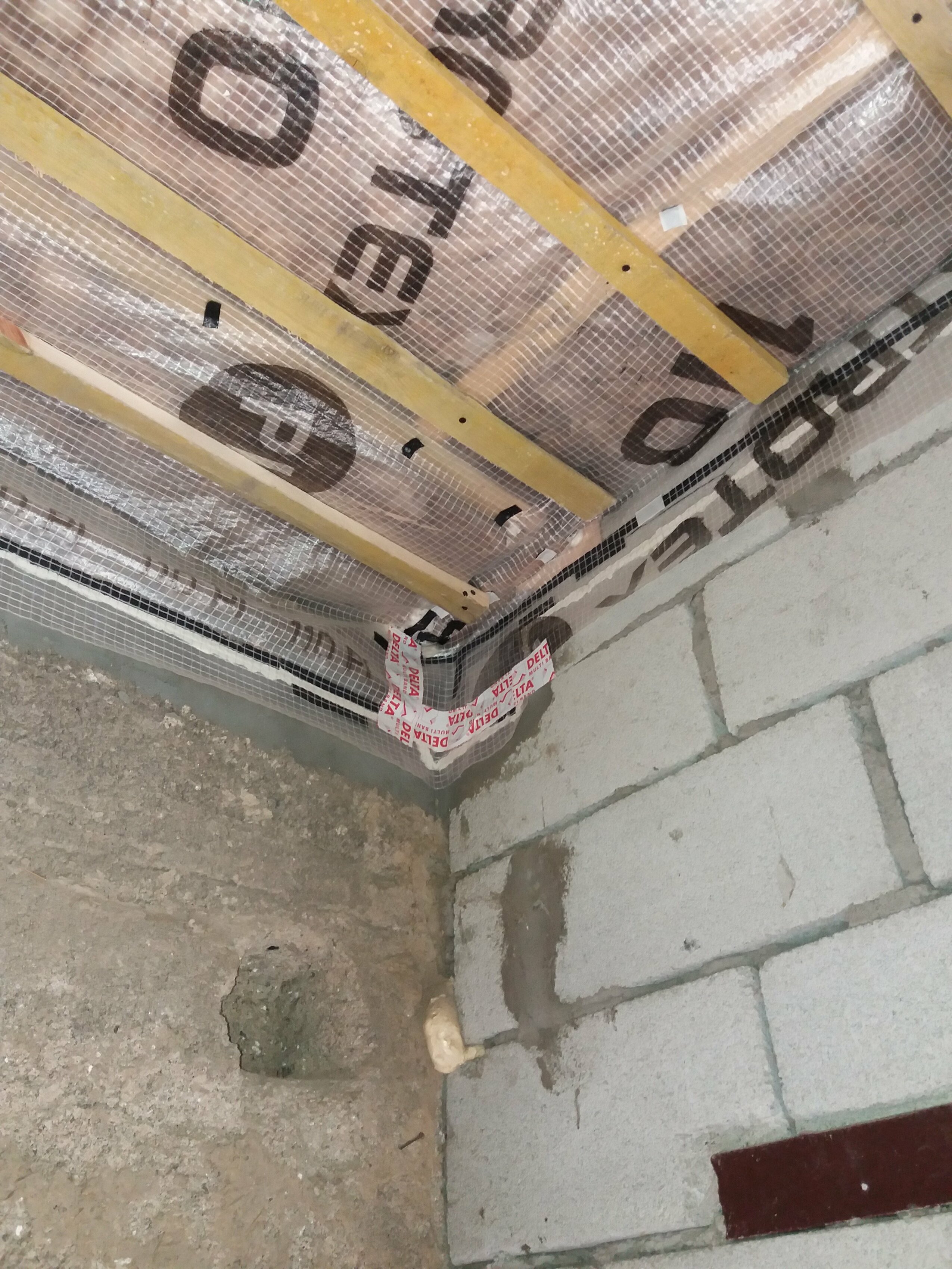

Стики проклеював (після очищенні від пилу та знежирення) DeltaMultiband. Так, дуже не дешево, але ДІЄВО! Вона дуже міцна! Саме для цього і розроблена. На стіни заводив десь 10-15см і приклеював до попередньо прогрунтованої стіни (а де шлак, то робив смужку штукатурки цементо-пісчаної з пластифікатором.) на Delta-TIXX. Теж, ДУЖЕ не дешево, але знову ж таки, максимально надійно. Використовувати раджу лише матеріали, які розроблено спеціально за призначенням. Будуємо один раз і назавжди. Для тесту, приклеїв в кімнаті на шлакоблок смужку РІ110 до стіни знизу на Delta-TIXX. Після полімеризації (висихання), клей перетворюється на міцну еластичну гумку та тримає пароізоляцію намертво. Пробував клеїти на К2, на світлинах чорна стрічка), але залишився незадоволений результатом. Тож тільки Delta-TIXX та Delta Multiband.
Усі кути розрізав, підганяв та проклеював Delta-TIXX та Delta Multiband.
Витрати на скотч DeltaMultiband та клей Delta-TIXX чималі, але я впевнений тепер на всі 100%, що так буде добре триматися і мій утеплювач Knauf Nord шаром 200мм буде сухим).
Навіщо тобі пароізоляцію на стіну кріпити? Якщо цього не зробити, то пара разом з повітрям буде проходити через утеплювач і осідати конденсатом. Зпаскудиш утеплювач. Тож до стін приклеювати ОБОВ'ЯЗКОВО! Все має вийти герметично, щоб виключити обмін повітрям між кімнатою та горищем. Тільки так!

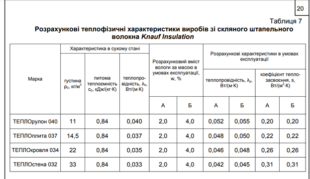

У мене питання, а чому Ви не використали  комплект рішень від KNAUF INSULATION, якщо ви його купуєте.
Тоді б точно все було б гуд, да і утеплювача Вам потрібно було б по більше.

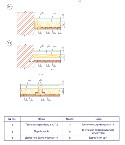

При нормі  Rqmin, м2 ·К/Вт,=6 , у вас 0,2/0,048 = 4,16.
4 минуты назад, Сергей Шкляр сказал:
У нас в місті, взагалі нічого нормального купити не можна. За утеплювачем їздив до обл.центру. Ремонт виконується максимально бюджетно. З цього і 200мм утеплювача. Планую в майбутньому збільшити товщину шару утеплювача разом із утепленням решти горища. 200мм - це мінімальне рекомендоване значення.
Не розумію до чого тут комплектне рішення. У мене своє рішення. Знизу тепер буду оздоблювати вагонкою або ГКЛ. Перше більш до вподоби. Не люблю штучні оздоблювальні матеріали.
