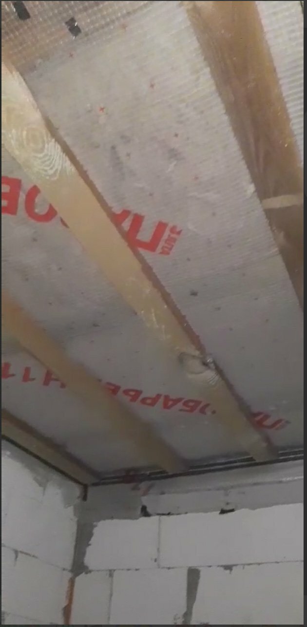

Добрый вечер.
Суть вопроса. Частный дом одноэтажный, в нем ванная комната 1.7 на 2.5. "Потолок" подшит деревом к деревянным лагам через пароизоляцию 110ю. Доски обработаны (замачивал в ванной дважды). Окно в ванной есть 60*60 с микропроветриванием Мако, вентилятор будет 120мм под потолком (наискосок от окна).
Вопрос: хотел сделать в ванной натяжной потолок, но боюсь что дерево будет гнить (плесень имею в виду) над ним за счет пара от горячего душа (имею ввиду пространство между натяжным и паробарьером).
Что скажете? Вентиляцию пространства этого стоит как-то организовать (над пленкой натяжного потолка)? Или плохая идея натяжной потолок в ванной? У кого как в частном доме потолок в ванной? Может там проветривание устроить?
п.с. У меня в квартире в ванной натяжной потолок, полет норм 5 лет, но там бетон сверху... и я не открывал (потолок) чтобы посмотреть как там сейчас))

Приберіть пароізоляцію , та монтуйте НС.

Добрый день
Натяжные потолки в первую очередь и рекомендуются к монтажу в сан.узлах и ванных комнатах, так как являются практически герметичными и не пропускают через себя ни влагу, ни грибок, ни плесень. Если в данный момент Ваше перекрытие является сухим, то таким оно останется и после монтажа.
