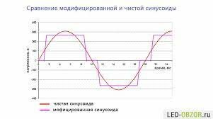

Добрый день! В связи с возможными отключениями электричества, есть идея запитываться от машинного аккумулятора (разумеется с включенным генератором = т.е. машина заведена) через инвертор 12 - 220 вольт. Т.е. к машинному акку подключаю инвертор 12-220 (мощностью 2500 Ват или более) и подаю электричество на Насосную станцию Pedrollo (мощностью 1300 Ват). Еще не пробовал такую схему но по идее все должно работать! Услышал от одного "знатока" что схема не рабочая поскольку инвертор выдает "другую синусоиду тока" нежели в обычной сети 220 и Pedrolla работать не будет! Я не совсем понимаю что это значит. Может кто из специалистов развеет мои сомнения !? Заранее Благодарю

Для электродвигателя переменного тока нужна синусоида, а вот для активной нагрузки (лампочки, утюги, различные блоки питания...) можно по этому поводу не заморачиваться и использовать модифицированную синусоиду.
По этому ищите во первых инвертор с "правильной синусоидой", то есть с максимально приближенной к нормальной, а так же не забывайте что пусковые токи насоса могут превышать рабочий ток на порядок, то есть еще необходим блок плавного пуска.

Вітаю. Вам все вірно знатоки сказали - інвертор має бути з "чистою синусоїдою", щоб мати можливість співпрацювати з двигуном насосу (є ще інвертори з модифікованою синусоїдою - їх не можна поєднувати з двигунами). Другий момент, на який потрібно звернути увагу - пусковий струм вашого насосу. Інвертор за своїми характеристиками має це витримати, інакше піде в захист
