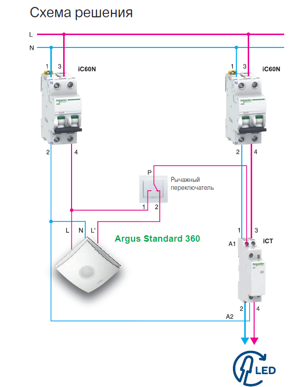

Лампы в общем коридоре управляются проходными и перекрестными  выключателями. Где 3 выключателя, а где 2.
Жильцы оставляют лестничный свет включенным.
Хочу добавить датчик движения в схему.
Не могу разобраться как ?
Может датчик движения работать как проходной или перекрестный переключатель ?

Значить у вашому випадку датчик руху повинен мати пріоритет над всім вимикачами, тоді його треба ставити в розрив лінії живлення вимикачів. Якщо нема ніякого руху, то світло не включиться незалежно від того, в якому положенні вимикачі. Правда тоді вимикачами просто перестануть користуватись :)

Можна так зробити з допомогою проміжного реле, але тоді рух буде включати світло, якщо воно було виключене вимикачем, і виключати, якщо було увімкнуте.

В каком месте будет установлен датчик и какая логика его работы?
Если выключатели стоят на каждом этаже и любой из них может включить-выключить свет во всем парадном, правильнее будет заменить их кнопочными выключателями и поставить реле задержки выключения, скажем, на пять минут.
А сделать простейший датчик движения проходным можно добавив в схему контактор с одним НО и одним НЗ контактом. Но в данной схеме это не поможет.
