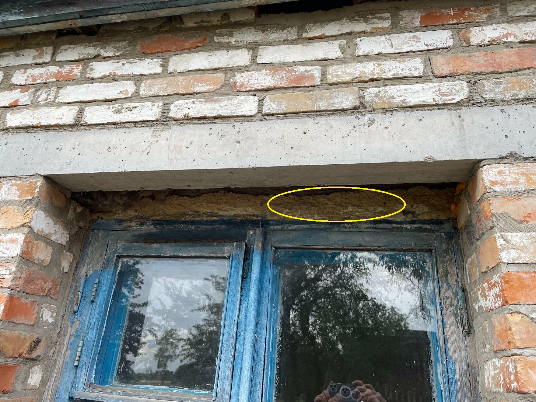

Старий дерев'яний будинок, обшитий цеглою, прошарок близько 15см.
На фото виділено місця. Змінюватиму вікна на пластикові, встановлюватимуть їх не в старі отвори, а ближче до цегляної стіни.
Планую в це місце встановити два аркуші мін.вати Чим її потім зміцнити? Звичайною штукаторкою?
Дякую.

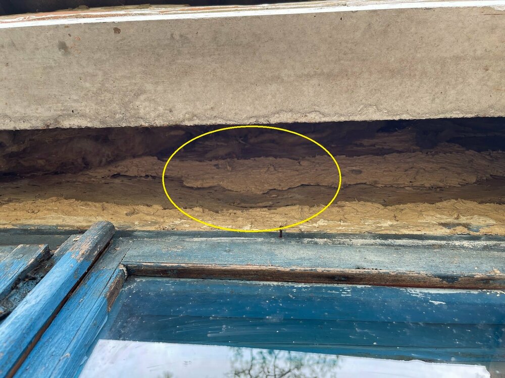

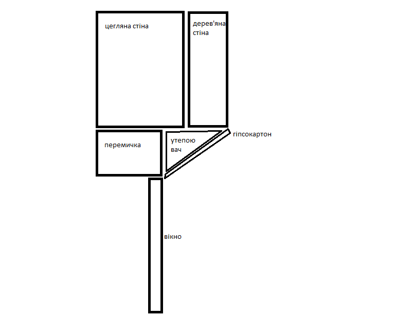

Я думаю гіпсокартоном можна, але якщо ви вікно поставите в районі залізобетонної перемички, то по ній буде місток холоду, відкос зсередини буде мокріти. Якщо ж будете ставити вікно глибше, там де в вас якраз отой зазор, то я думаю в зазор простіше пінопласт вставити і запінити щілини

так, як раз вікна і будуть біля перемички (
Можна лист еппс приклеїти на верхній відкос, щоб він повністю перекрив все від зовнішнього краю перемички, до внутрішнього краю стіни, ну і пінопласт в зазор засунути. Якщо візьмете 5 см еппс, буде думаю все супер, але тільки питання, чи готові ви пожертвувати 5 см висоти вікна. Еппс заодно сформує рівну поверхню відкосу
я взагалі думав вікна ставити на місце старих, але всі мастера чьомусь кажуть що туди краще не ставити

1 - мін. вата 2 листи.
2 - екструдований пінополістирол 5см.
3 - сітка
4 – страт. штукатурка

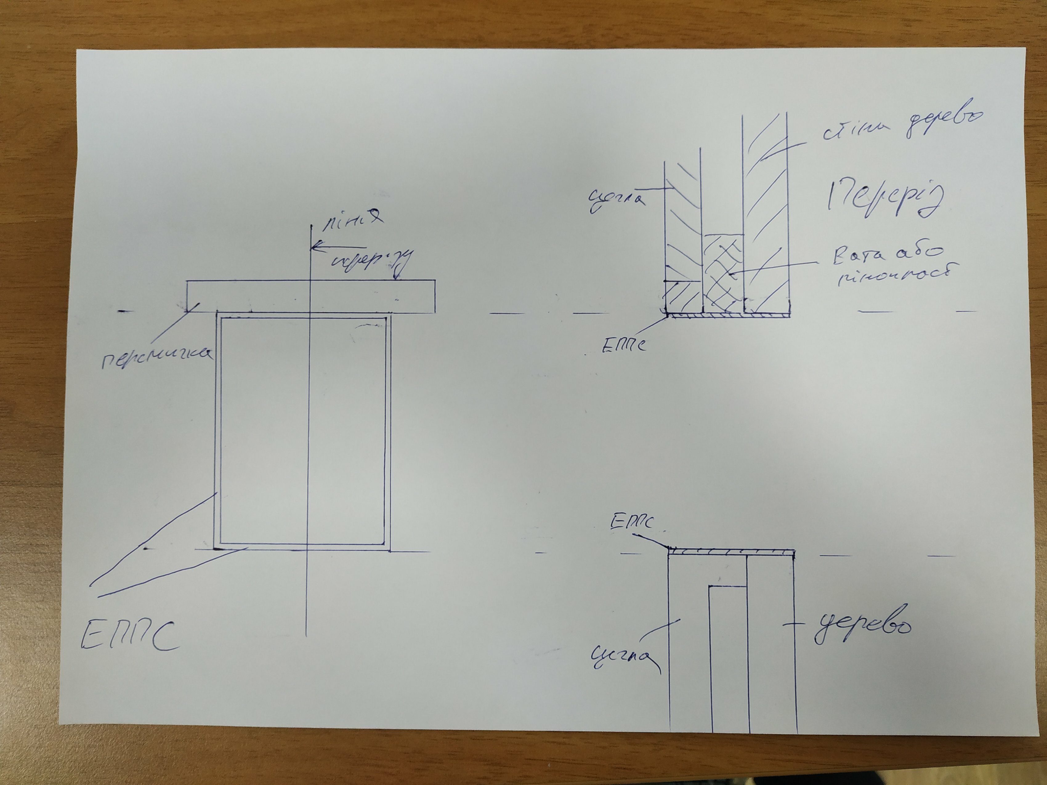

Може ми не зовсім зрозуміли один одного, я і мав на увазі, що еппс приклеїти знизу до бетонної перемички та до дерев'яної частини стіни, а в зазор або вати напхати, або пінопласт і запінити
7 минут назад, Maryan_bhfz сказал:
да, тільки я думав в саму перегородку еппс заложити (поністю по ширині, перекрити), одразу після мін.вати, щоб місце зекономити.
Приклейте знизу хоч 2 см еппс, так в вас буде цільна, рівна поверхня, яку легко обробляти, на якій не буде тріщин. Ну і додаткова ізоляція бетону від внутрішнього простору

Всі пустоти слід заповнити мінватою, пінопластом чи піною.
Не бачу всю картину, але я би в даному випадку розмістив вікно не під перемичкою, а одразу за нею.
