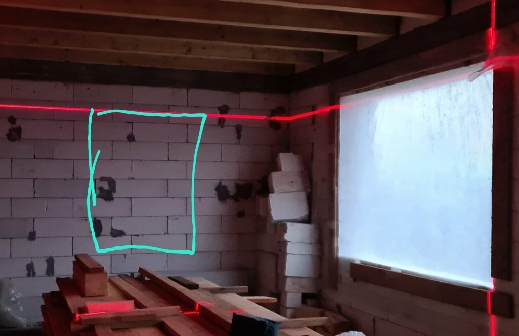

Здравствуйте, подскажите можно ли  в стене из газоблока (толщина 40 см) вырезать проем под окно ( 1.6 на 1 м). Это второй этаж, сверху армопоям, холодный чердак и еще один армопояс.
Если да, как правильно сделать перемычку? Обязательно ли ее делать?
изначально завести уголок в штробу и провести демонтаж
посмотрите как усиления делают

Спасибо, гляну. Но в любом случае перемычка обязательна? Между проемом и армопоясом 1 ряд газоблока

у вас по суті є перемичка у вигляді армопояса. кутик  потрібен, камінь кладки не впав на голову, але це працює з дрібним елементами, звичайна цеглина. в вашму виподку  можно посилити наприклад сам блок до армапояса, хоча там така адегезія матеріалів, що газобетон нікуди не дінеться враховуючи його вагу, , тим паче у вас самонесуча стіна.

ІМХО в вашому випадку можно зробити проєм,  без яких то посилень у вигляді кутика чи іншого прокату.
Учитывая обозначенную вами ширину проема, уголок лучше сверху все-таки завести.
Во-первых, сами блоки из верхнего ряда могут попадать во время резки. Во-вторых, в дальнейшем они могут начать давить на оконную раму и ее деформировать. Я бы сделал вот так:

спасибо, а этот уголок только с внутренней стороны делают? Он же потом может пустить ржавчину, как лучше заделать что б не пострадала штукатурка?
можно в верхнем ряду газоблока прорезать штробы с заходом за будущий проем, вклеить арматуру и потом вырезать проем

Если есть возможность, лучше завести уголок и с наружи, и изнутри. Если заводите усиление только со стороны помещения можно использовать уголок помощнее, тем самым обеспечить полноценную опору верхнего газоблока.
Чтобы избежать появления ржавчины металл нужно обработать грунтовкой, лучше в два слоя. Я использую грунт 3в1 по ржавчине, удобно, можно красить без предварительно зачистки материала, быстро сохнет, почти не пахнет
