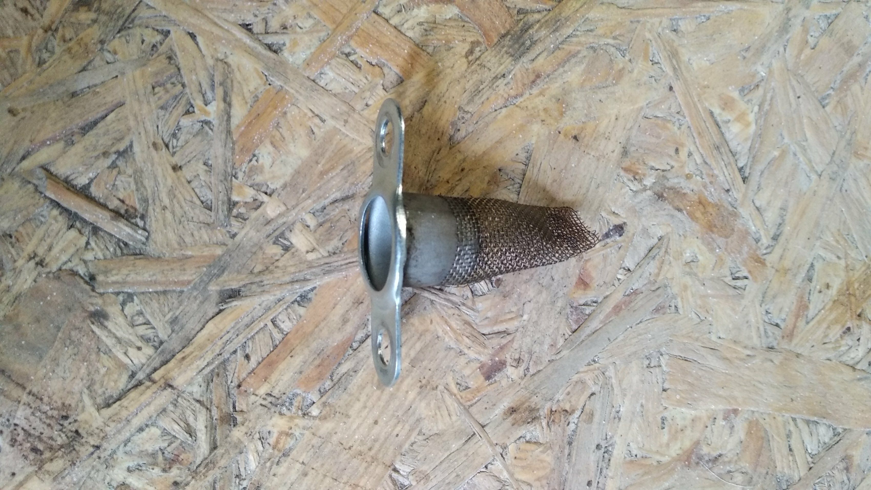

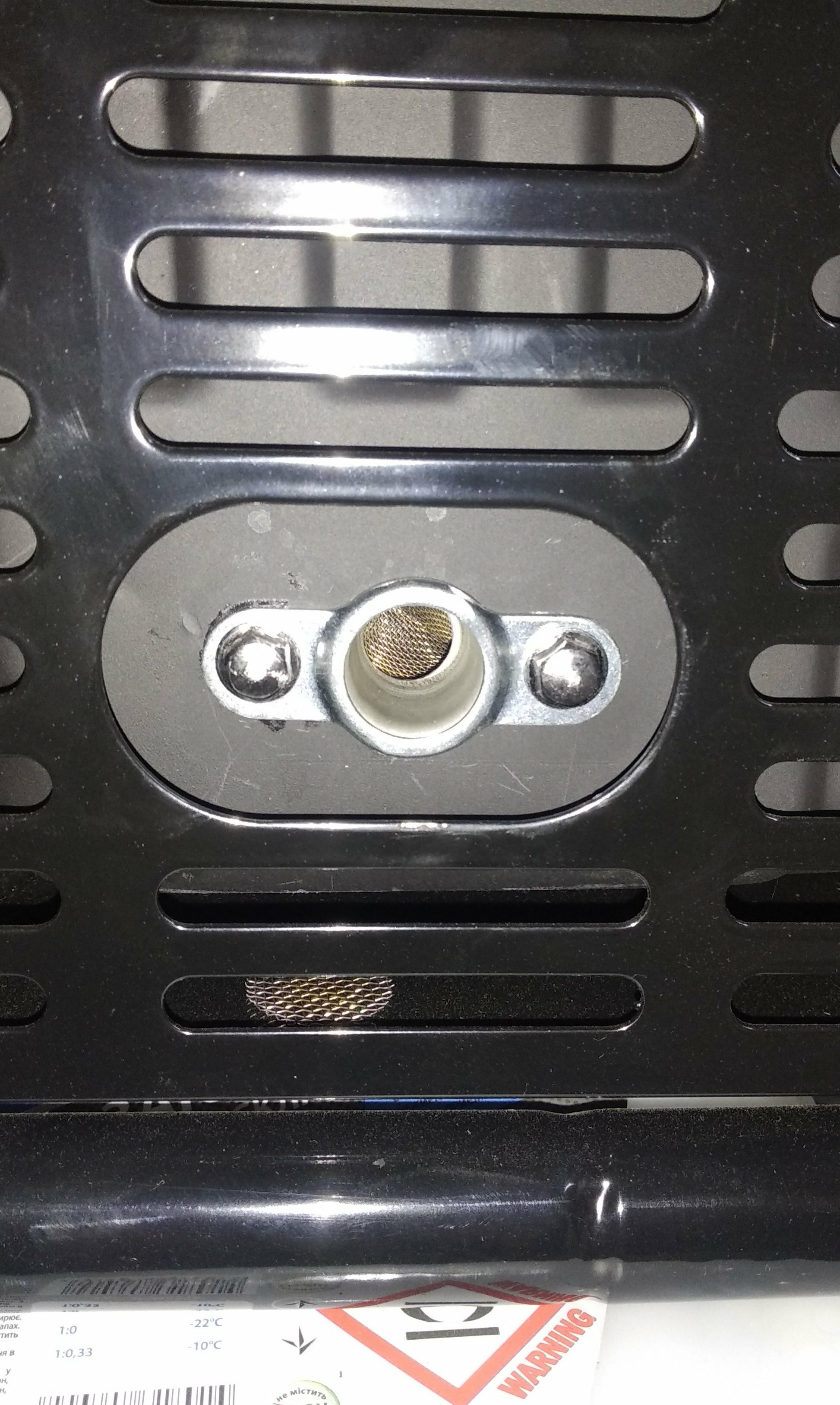

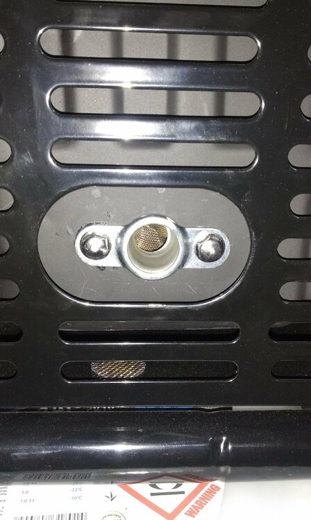

Виталий 76 Опубліковано: 8 жовтня 2023 Поділитись Опубліковано: 8 жовтня 2023 (змінено) І ще одне запитання . На виході глушника генератора прикручена пластина з сіткою і в самому глушнику теж є якийсь сітчатий "патрубок". То при приєднанні перехідника і гофри на вихлопну залишати ці сіточки як задумав виробник чи зняти їх, бо будуть гальмувати вихлопні гази ? Змінено 8 жовтня 2023 користувачем Виталий 76 виправив Посилання на коментар Поділитися на інших сайтах More sharing options...
SPClientOM Опубліковано: 8 жовтня 2023 Поділитись Опубліковано: 8 жовтня 2023 5 часов назад, Виталий 76 сказал: На виході глушника генератора прикручена пластина з сіткою і в самому глушнику теж є якийсь сітчатий "патрубок". это искрогаситель, предназначен для работы в лесу. Типа шоб не загорелось от искр. Я себе на 5-киловаттник ставил гофру и глушитель жигулёвский - эту сеточку открутил и убрал, вроде работает норм 2 Посилання на коментар Поділитися на інших сайтах More sharing options...
dimich99 Опубліковано: 9 жовтня 2023 Поділитись Опубліковано: 9 жовтня 2023 13 годин тому, SPClientOM сказав: и глушитель жигулёвский і як дало ефект? Посилання на коментар Поділитися на інших сайтах More sharing options...
SPClientOM Опубліковано: 9 жовтня 2023 Поділитись Опубліковано: 9 жовтня 2023 1 час назад, dimich99 сказал: і як дало ефект? выхлоп вобще не слышно. Шум работы самого генератора никуда не делся. Генератор стоит в сарае. Стена в 1 красный кирпич. Когда ворота закрыты, то генератор работает довольно негромко. Но всё же слышно. Сам генератор издаёт приличный шум, а выхлоп не слышен 2 Посилання на коментар Поділитися на інших сайтах More sharing options...
