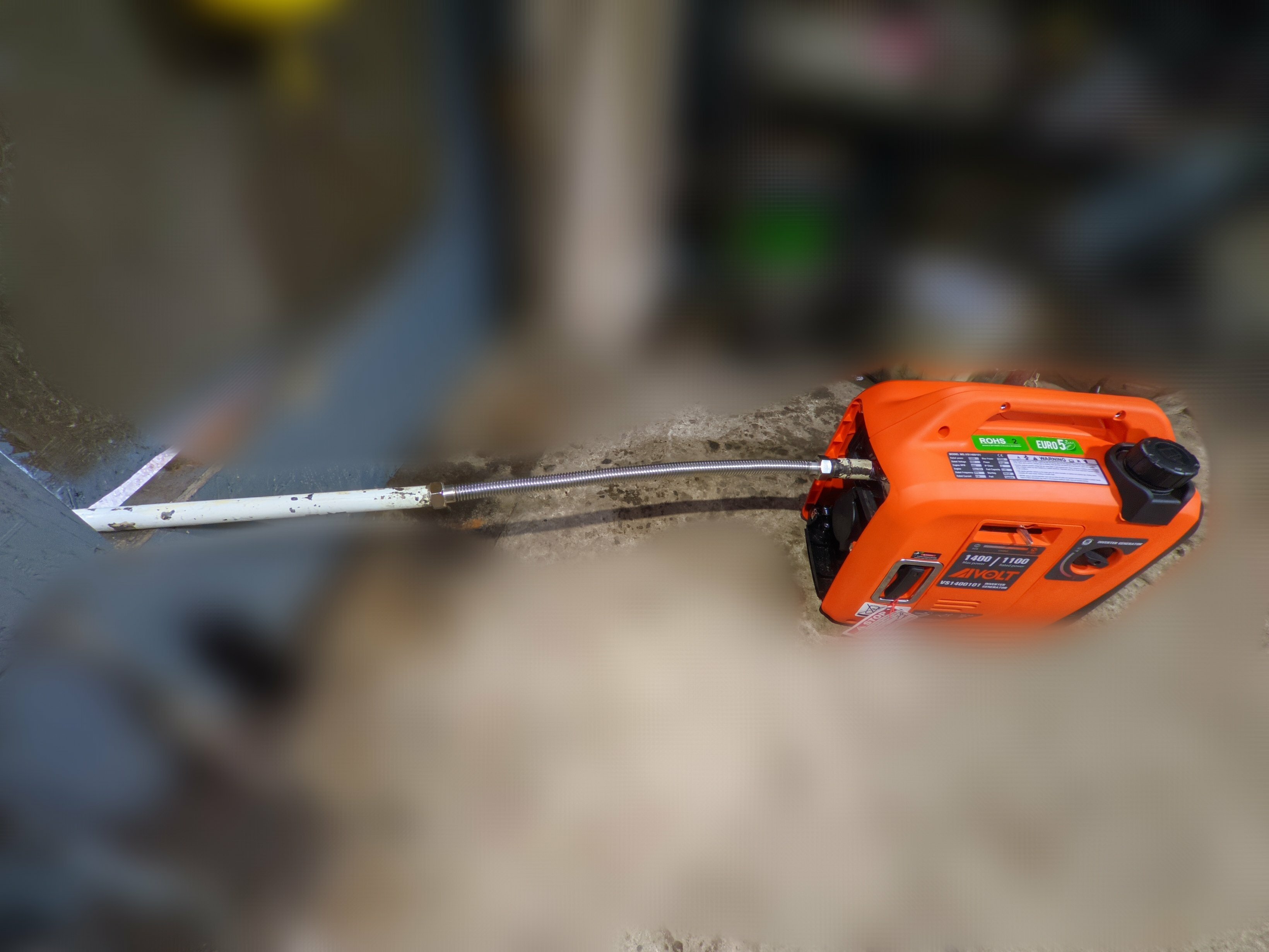

Народ, подскажите, есть генератор 1,1 кВт выхлопная труба диаметром 25 мм, на данный момент не могу найти подходящую, только на 20 мм для воды отвод. Скажите на сколько плохо это для генератора будет (заужение диаметра). Длина планирую от 50 см до 1м. Спасибо
Змінено користувачем yurets12
2 часа назад, yurets12 сказал:
1. Заужение потеря мощности
2. 500 часов стоит 25мм (наружный диаметр) тонкостенная стальная труба от шторы для перехода на 25мм (внутренний диаметр) гофру.  Выхлопная 25мм внутренний. Временное решение стало постоячнным. Не перегорела пока.
На 1.1 киловата наверно 25мм наружный на трубе?
Змінено користувачем AOZ1
12 минут назад, yurets12 сказал:
Наружный 25, внутренний 23
Шукайте огнеупорную гофру может у кого осталось. Или на Али. У меня те же размеры были на прошлом генераторе и эта гофра была у всех. Абсолютно стандартный размер.
Греется, но у меня вокруг нее в стене асбестовая обертка и пена, отверстие большое выбил.

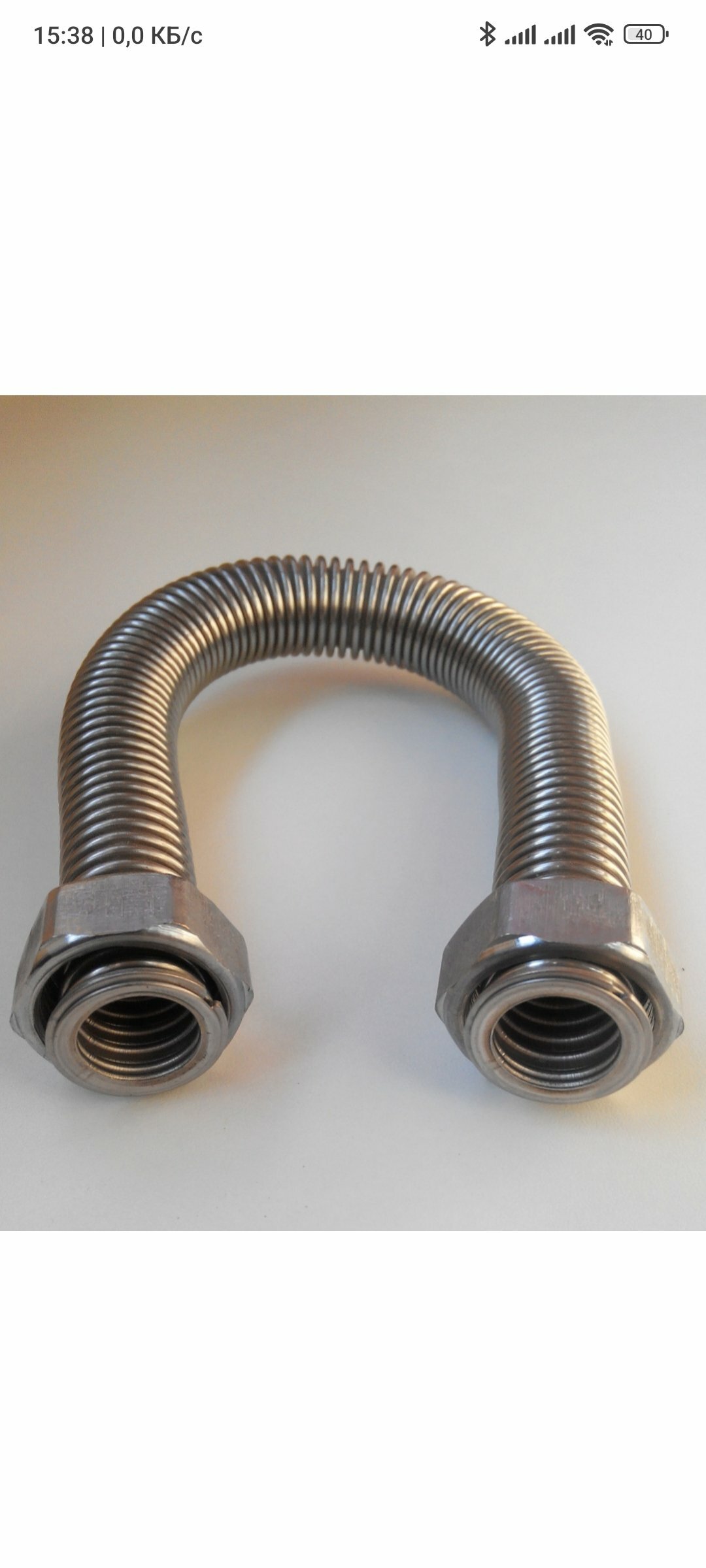

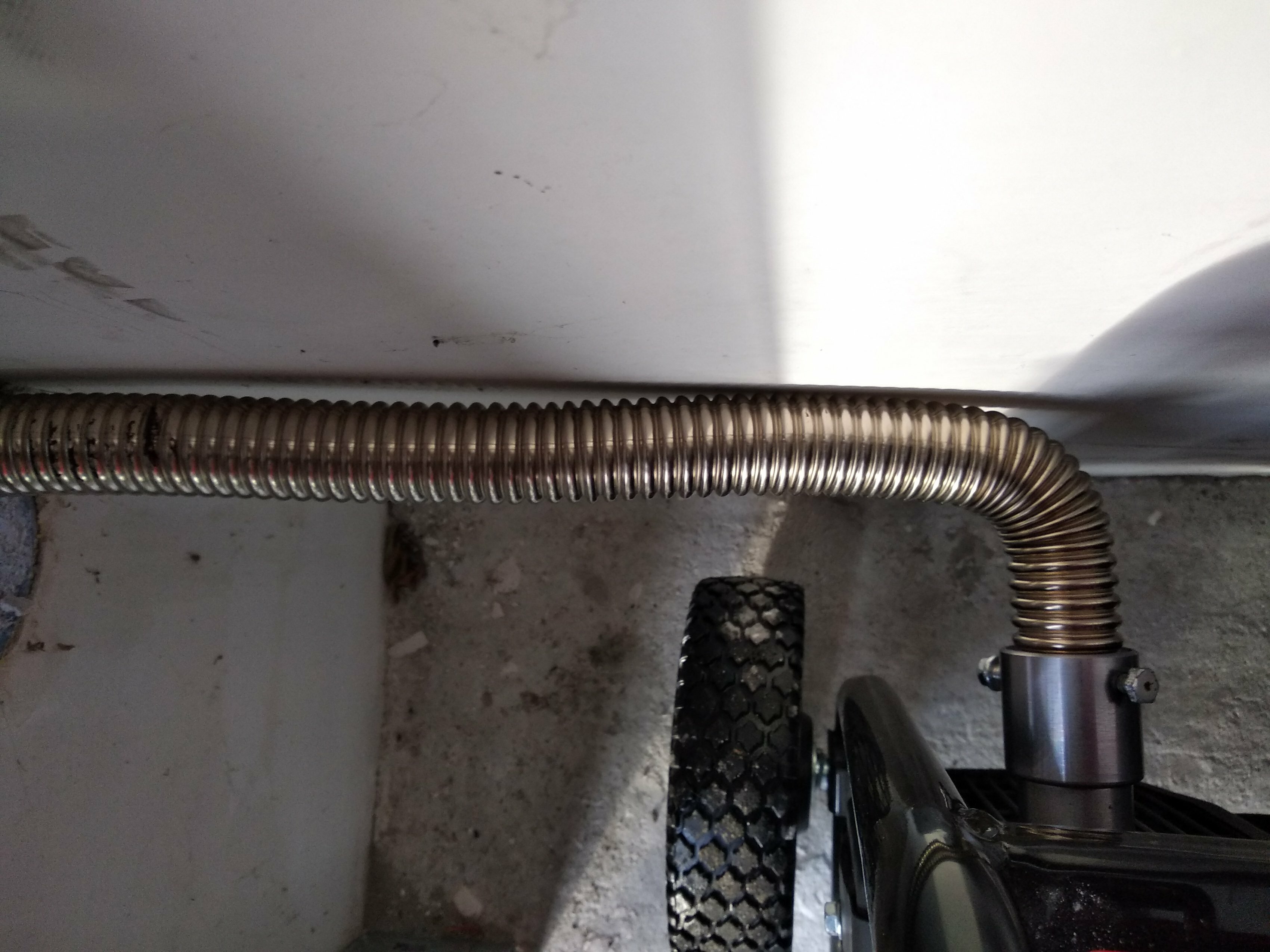

Сделал выхлоп для генератора на балконе. Все разборное и переносное. Длина 1,20 м. Единственное у себя в городе не смог найти трубы 1 дюйм  гофрированной с гайками. Они хоть в природе существуют? Практически все можно купить в магазине. Единственное пришлось обратится к токарю чтобы проточил внутри трубу. Нужно было 0,1 см снять и шов внутренней, но можно было и без него обойтись. Запаха на балконе нет, от слова совсем.
19 часов назад, yurets12 сказал:
В китайском кино все есть. :)
www.aliexpress.com/item/1005003156716756.html?gatewayAdapt=4itemAdapt
23 минуты назад, AOZ1 сказал:
Да на олх и лучшего качества есть. Просто время цена и доставка. Я купил такую. Ещё и цена 73 грн. Видать забыли переоценить. Вот если бы 1 дюйм то вообще идеально было. Хотя генератор и так работает.

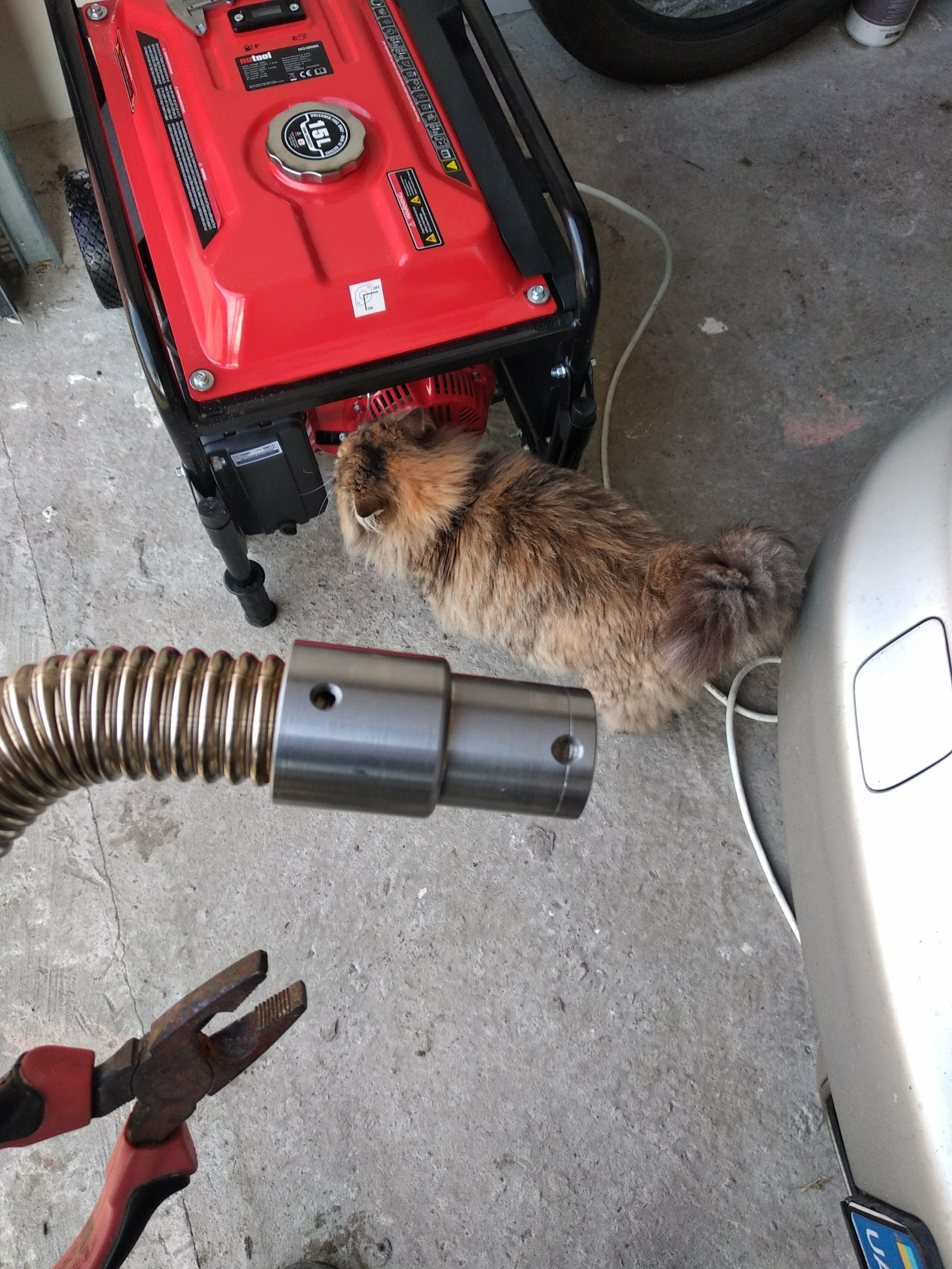

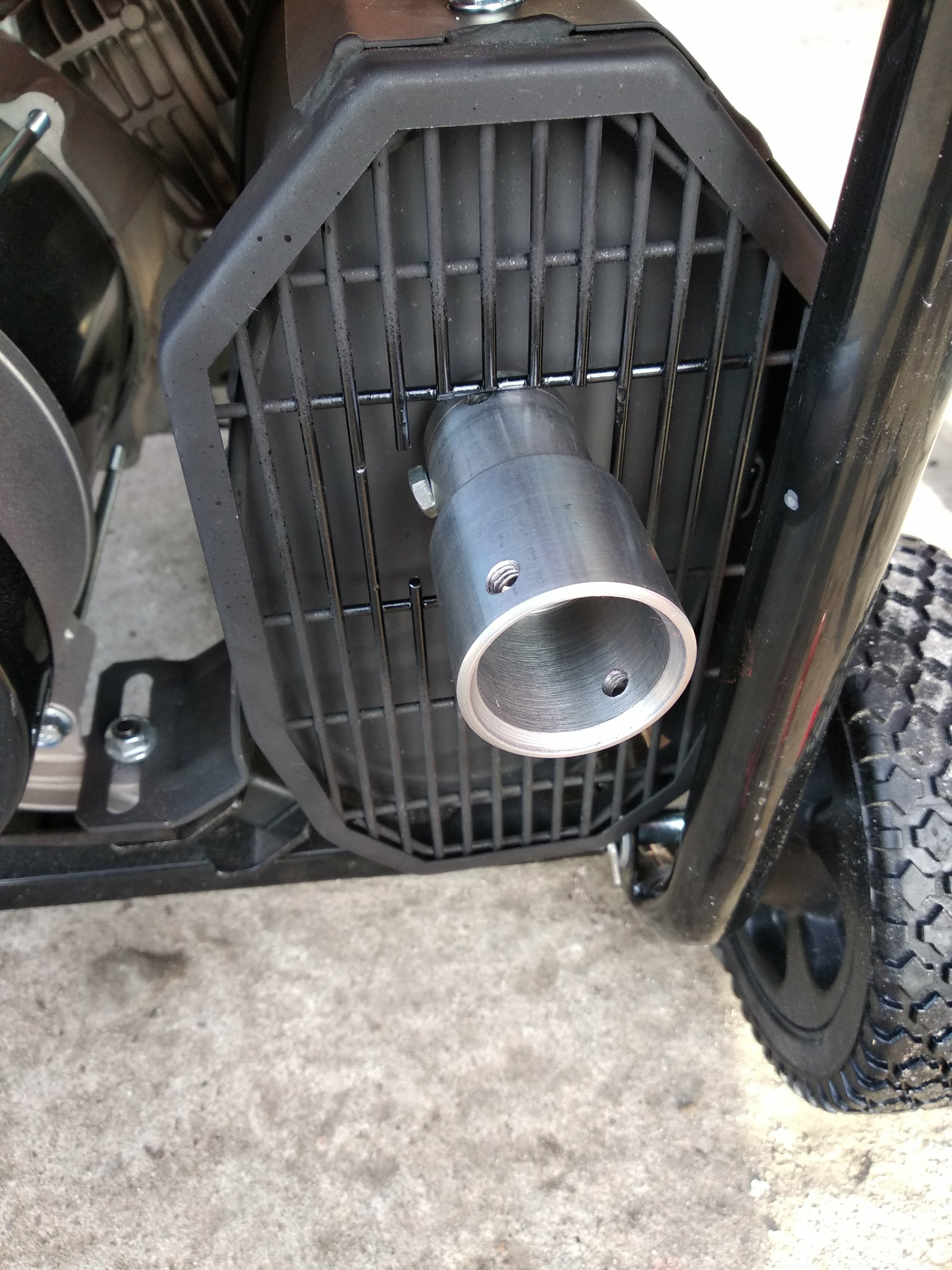

Итак заказал и получил свой переходник на гофру.
Сделал человек по моему чертежу, +50 гривен от стандарта, зато очень удобно и практично получилось.
Очень угадал с диаметрами для выхлопа и гофры, установилось все плотно и без люфта.
Пока оставил выхлоп так, но если буду часто использовать, то сделаю прямой вывод через стену, благо там совсем задний двор и бетонный забор, так что звук будет минимальный.
В процессе монтажа пришлось снять кожух с глушителя, который почему то упирался в лапу движка.
Пришлось поработать болгаркой и кожух стал более лучше))
Так же пришлось спилить немного прутьев решетки, которые мешали.
Даже нашлась черная краска в баллончике, и следы пиления не бросаются в глаза)
В общем котэ одобряет)
Змінено користувачем DimaF
Кстати сегодня пришлось запустить гену, и вроде стал работать чуть тише, ушел лязгающий металлический звук.
Это наверно потому, что кожух глушителя, не касается теперь лапы двигателя.

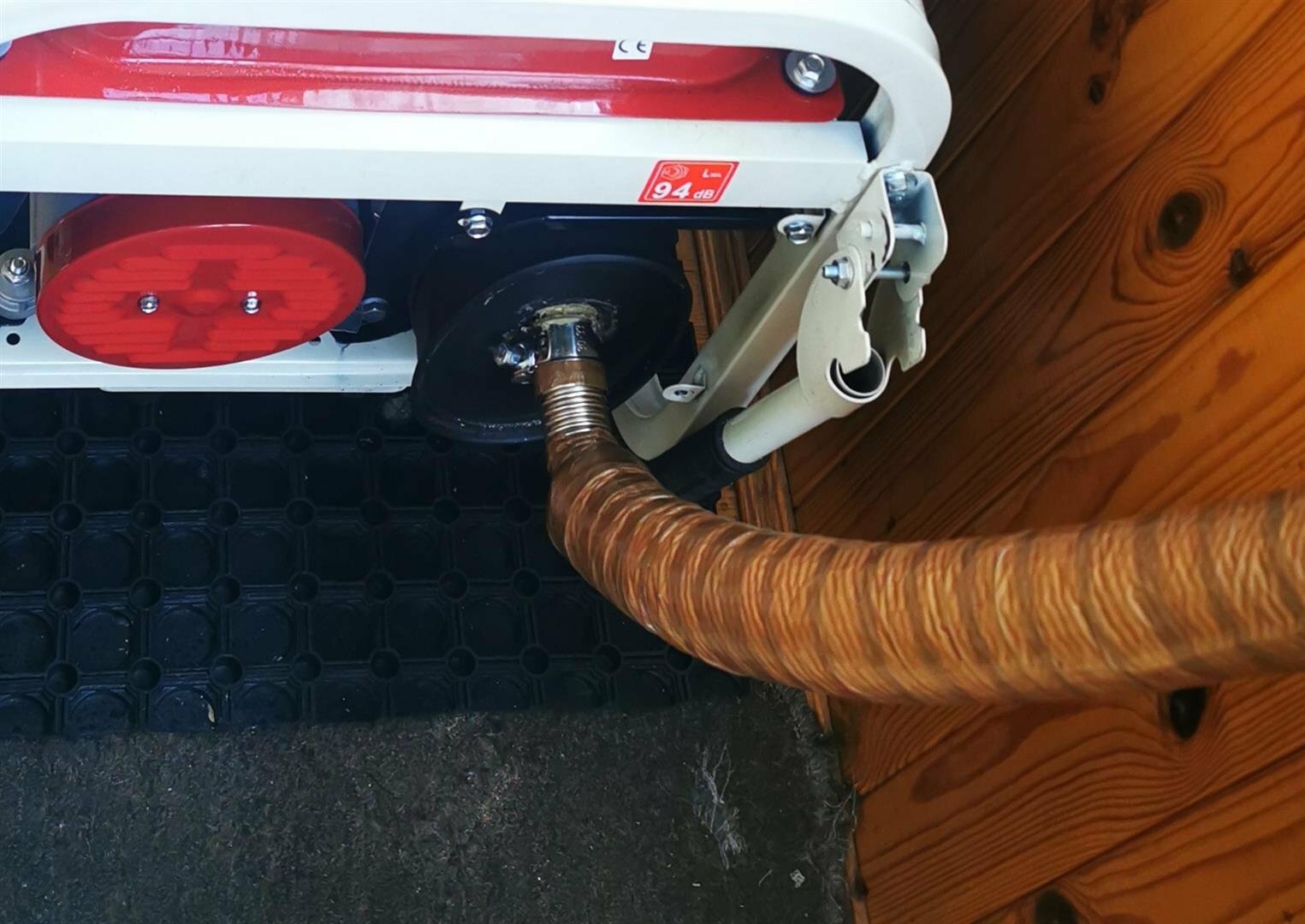

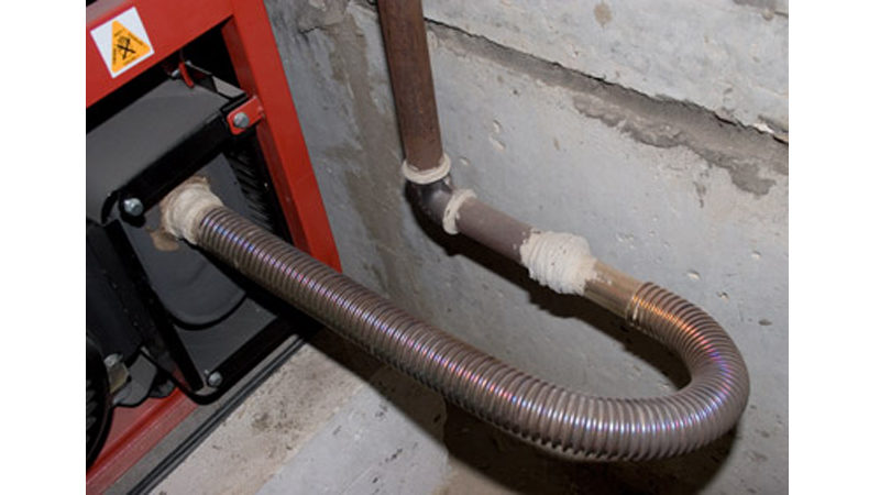

Проблема перехідних фланців в тому, що все одно потрібно чимось ущільнювати технологічні зазори, адже без них конструкцію не зібрати. Перевага фланця в тому, що він спрощує та прискорює монтаж, але не завжди є доступним, оскільки це нестандартна деталь штучного виготовлення. До того ж її використання не виключає необхідності застосування інших матеріалів. Особливо, якщо все одно треба ізолювати подовжену трубу.
Неіржавіюча гофрована труба також легко обжимається неіржавіючим силовим хомутом. Для переходу, наприклад, з 27 на 32 (в конкретному випадку), я зробив дуже просто. Спочатку на вихлопну трубу глушника генератора намотуємо в один шар асбестову нитку, щільно промазуючи все високотемпературним ущільнювачем для вихлопних систем. Потім зверху наносимо ще один тонкий шар для закріплення та вирівновання. Потім зверху все обмотуємо в 1-2 шари тефлоновою стрічкою для високотемпературних з'єднань. Це необхідний етап, стрічка дасть необхідну невелику гнучкість в місці контакту та можливість ущільнення при подальшій затяжці хомутом за рахунок власної еластичності. Вся ця конструкція не повинна виходити за край вихлопної труби. Далі підрівнюємо кінець гофротруби, робимо в ній 2, краще 3 невеличких продольних прорізи для можливості сходження трубки на конус при затяжці. Довжина прорізів не більше 50% від довжини відрізку вихлопної труби, на яку надівається подовжувач вихлопу. Труба подовжувача повинна заходити на допрацьований вихлоп з відчутним, але не великим натягом. Фінішна процедура - неіржавіючий силовий хомут. Під нього теж 1-2 шари тефлону для ущільнення. В даному випадку використаний силовий хомут розміром 32-30. Все це хазяйство затягується болтом хомута і утворює міцне та герметичне жаростійке з'єднання. Всі елементи жаростійкі та негорючі, не утворюють електрохімічних пар, оскільки всі матеріали сумісні або інертні.
Наостанок щодо труби подовження. Якщо є можливість дотику до неї, або поруч знаходяться займисті матеріали, обов'язково треба вжити заходи щодо належної теплоізоляції. Найкраща жаростійка та гнучка ізоляція то асбестова тканина. Тканину (відріз) беремо довжиною, рівною довжині випуску. Ширина  полотна дозволяє замотати трубу щонайменше в 3-4 шари, цього більше, ніж достатньо для надійної теплоізоляції. Закріпляємо тканину неіржавіючим або оцинкованим дротом, яким плотно обмотуємо та закріплюємо петлями через 3-5 см. Далі, для ізоляції асбесту, який буде лущитись та може викликати алергію, доцільно плотно та щільно обмотати його тефлоновою жаростійкою клейкою стрічкою. Рівномірно обмотуємо трубу і отримуємо таку собі чималу "ковбасу", яку можливо вже безпечно, але з розумінням того, що все ж таки навіть така добре ізольована труба, при тривалій роботі двигуна, нагрівається, кріпити до інших конструкцій. Кріпити треба обов'язково тому, що важливо забезпечити якнайменше (в ідеалі нульове) зусилля на хомуті, труба не повинна спиратись на з'єднання.
На фото нижче тестова сборка. Потім цей агрегат поїхав до знайомого, де успішно працює в будинку. За два місяці експлуатації проблем не виявлено.
