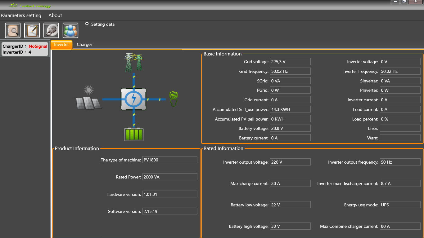

сегодня победил лень и подключил ноут к инвертору.
китайцы уроды моральные... в настройках зашито максимальное напряжение батареи - 30в !! И это при максимальном зарядном напряжении в 29,2в.
При этом параметр нижнего напряжения соответствует и меняется настройкой самого инвертора.
В общем, буду прошивку пробовать искать...
