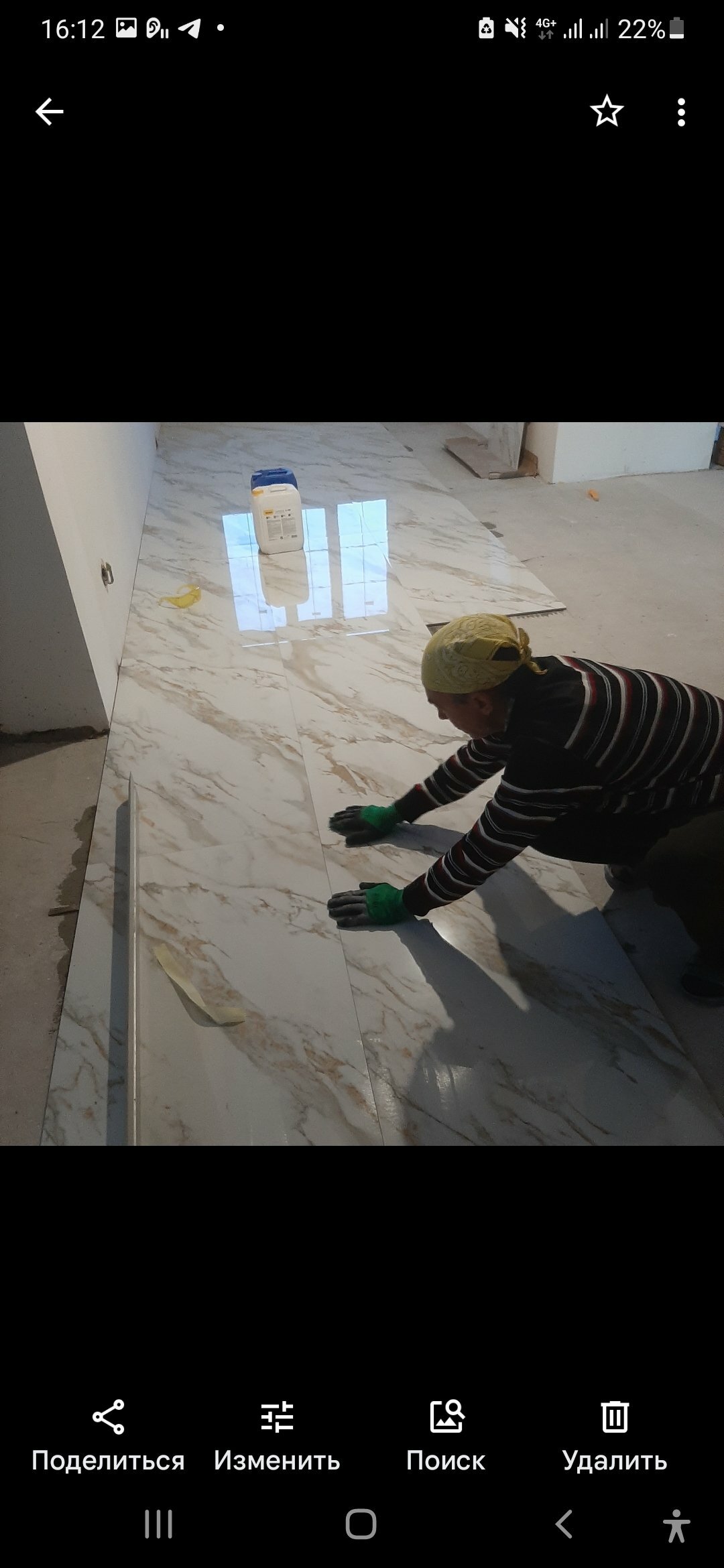

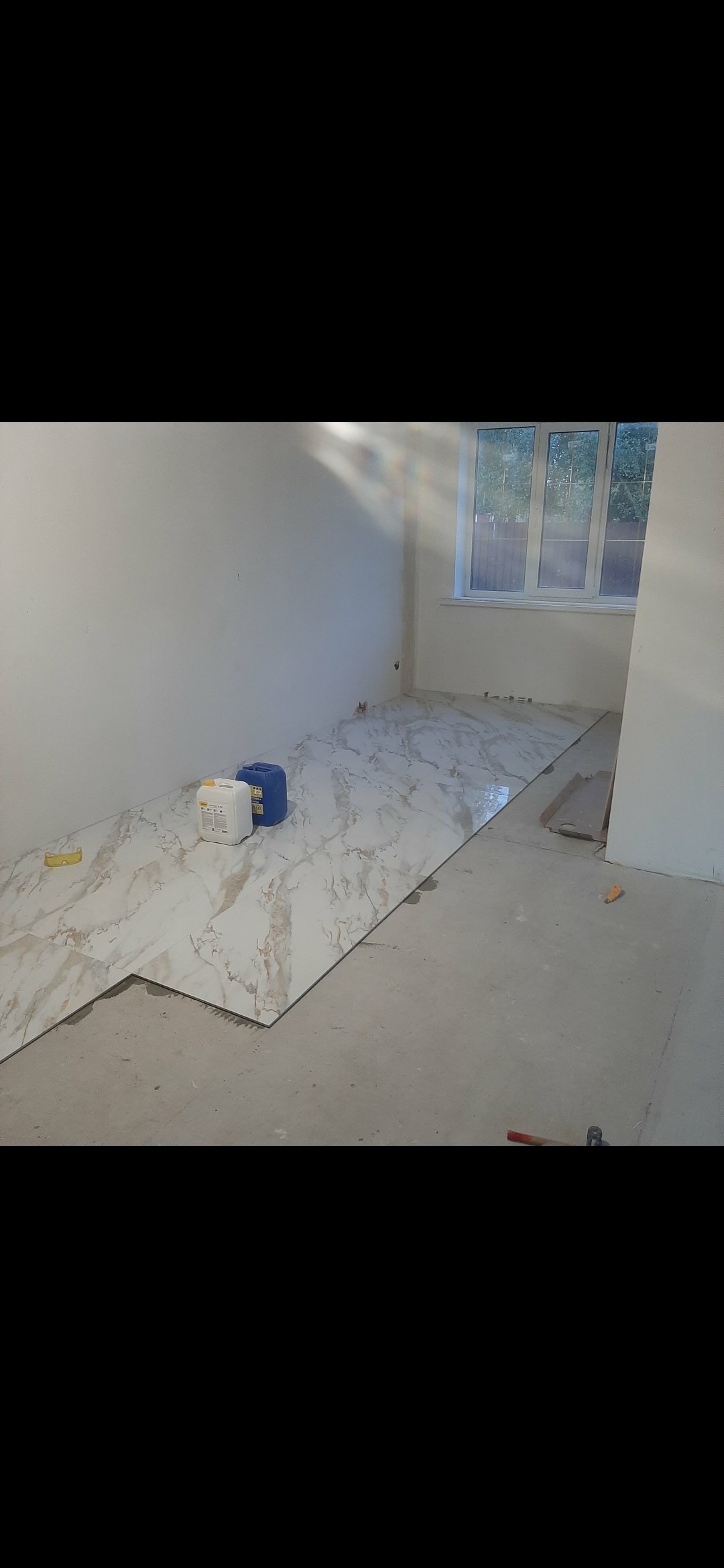

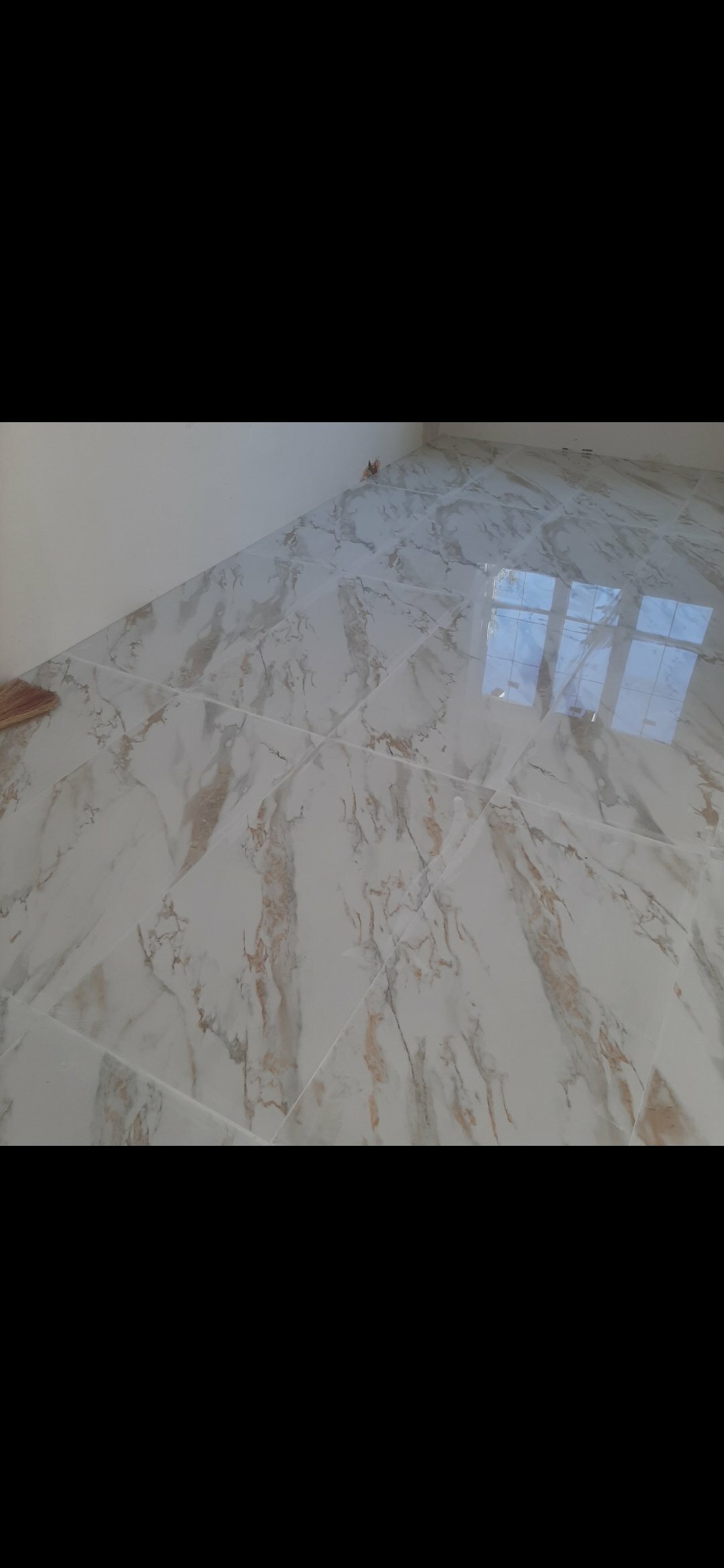

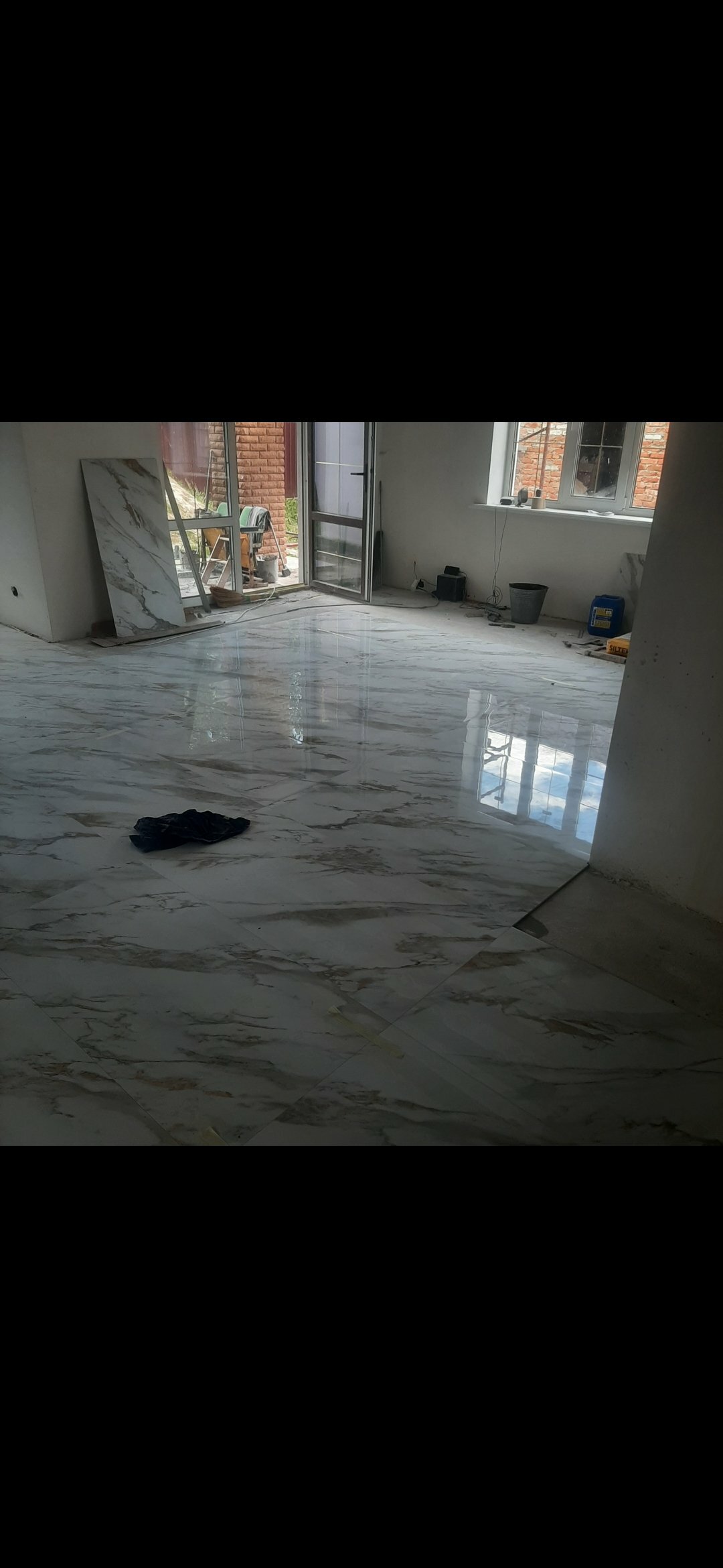

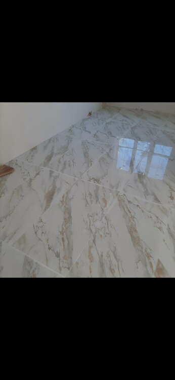

Вітання,питання до плиточників-чи допускається укладання плитки 1200*600 на теплу підлогу без СВП.Частина плитки повідставала через 3 міс після укладки.Затирка швів повисипалася місцями.Майстер своєї вини не бачить.Тепла підлога була включена через 1-1.5 міс після вкладання.Клей і грунт  Siltek для ТП.Які можуть бути причини?Дякую.
Наявність чи відсутність СВП не має ніякого відношення до факту відставання плитки.Головне це клей та технологія проведення робіт.Усі Ваші фотки мають 0 інформативність,краще б сфоткали відставщі плитки снизу та відповідні місця на підлозі.Також напишіть точну марку клею.

Фото знизу немає,при постукуванні по кутам чутно пустоту,не хочеться зривати поки тримається

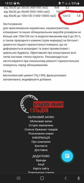

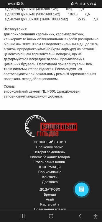

Siltek t 83 для плитки 1000*1000,тут розмір 1200*600
Источник именно для клиентов.
Что бы втюхать продукт.
Звук по углам плиты говорит о том что клею не хватило эластичности повторить деформацию плиты.
Ваш случай надо показывать всем.
Я, по крайней мере, буду.
Потому, что когда говоришь какой клей надо взять под такой формат плитки люди просто в шоке от его цены.
  • Лайк 6
Сам, по себе 83 хорош.
У него сумасшедшая адгезия. Только все это работает на плите до 60х60.
У этого клея, в составе, нет присадок которые позволяют работать на большем формате.
Уложить то можно.
Только это лоторея.
П.С. я сам укладывал.
Только заказчик был предупрежден и согласен с рисками.

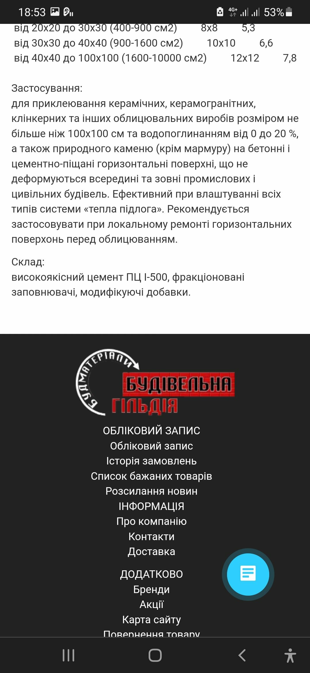

23.12.2022 в 16:25, Кабис сказав:
ІМХО. Недостатньо клея під плиткою .
Не дотримали ось цей параметр.
Screenshot_20221223-185351_Chrome.thumb.jpg.715c0a1ef0835f5c33a049bedc234e05.jpg.d6ea8aa40cbd75538a72b46eb7c20019.jpg
Хто купував клей ?
23.12.2022 в 19:13, Vitaliy67 сказав:
Так офіційно Сілтек вказує , що на такий клей можна клеїти плитку 1м.х1м.
