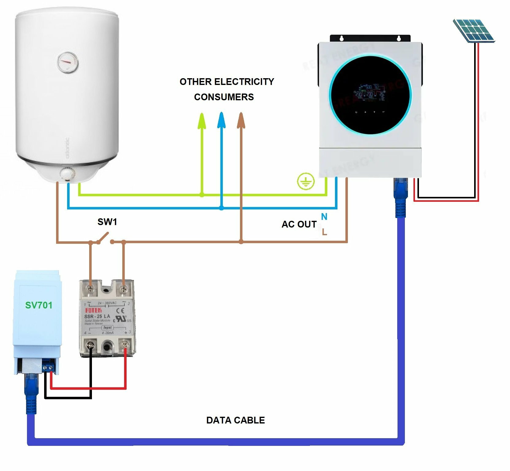

Mykola2024 Опубліковано: 1 березня 2025 Поділитись Опубліковано: 1 березня 2025 (змінено) Добрий день, один форумчанин зробив щось на зразок Smart Load модуля для гібридних інверторів , його сайт solarvampire.net але щоб подружить з люксом цей модуль йому нада файл протоколу даталогера люкса, якщо в когось є будь ласка поділіться, я йому передам. цей пристрій вмикає наприклад бойлер коли є зайве сонце Змінено 1 березня 2025 користувачем Mykola2024 Посилання на коментар Поділитися на інших сайтах More sharing options...
