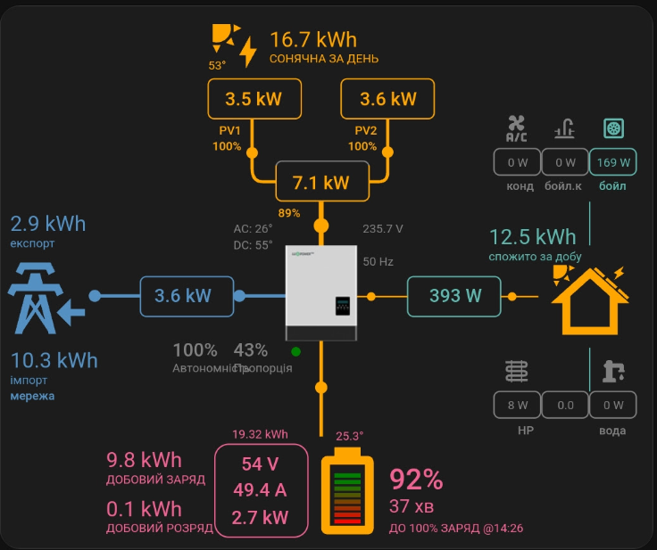

yur43 Опубліковано: 8 квітня 2025 Автор Поділитись Опубліковано: 8 квітня 2025 (змінено) тако місцями наче нормально, як для 5 кВт бюджетника Змінено 8 квітня 2025 користувачем yur43 2 Посилання на коментар Поділитися на інших сайтах More sharing options...
Mykola2024 Опубліковано: 8 квітня 2025 Поділитись Опубліковано: 8 квітня 2025 2 години тому, yur43 сказав: тако місцями наче нормально, як для 5 кВт бюджетника це воно косо щитає чи реально біля 380Вт пішло в тепло? Посилання на коментар Поділитися на інших сайтах More sharing options...
yur43 Опубліковано: 8 квітня 2025 Автор Поділитись Опубліковано: 8 квітня 2025 19 хвилин тому, Mykola2024 сказав: це воно косо щитає чи реально біля 380Вт пішло в тепло? думаю шо реально температура в котельній Посилання на коментар Поділитися на інших сайтах More sharing options...

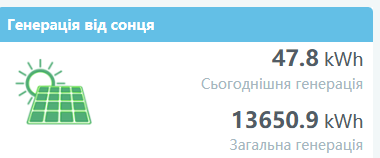

yur43 Опубліковано: 11 квітня 2025 Автор Поділитись Опубліковано: 11 квітня 2025 рекорд добової генерації для SNA5000 3 Посилання на коментар Поділитися на інших сайтах More sharing options...

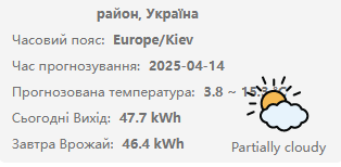

yur43 Опубліковано: 13 квітня 2025 Автор Поділитись Опубліковано: 13 квітня 2025 у веб люкса з'явився прогноз генерації 2 Посилання на коментар Поділитися на інших сайтах More sharing options...
DraVVa Опубліковано: 14 квітня 2025 Поділитись Опубліковано: 14 квітня 2025 17 годин тому, yur43 сказав: у веб люкса з'явився прогноз генерації в мене якась підрізана версія Посилання на коментар Поділитися на інших сайтах More sharing options...
yur43 Опубліковано: 14 квітня 2025 Автор Поділитись Опубліковано: 14 квітня 2025 2 хвилини тому, DraVVa сказав: в мене якась підрізана версія може експорт вимкнений, або взагалі ФЕМ немає? Посилання на коментар Поділитися на інших сайтах More sharing options...
