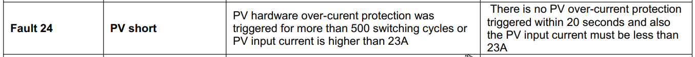

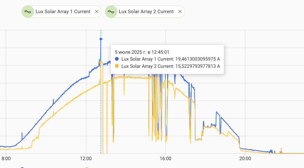

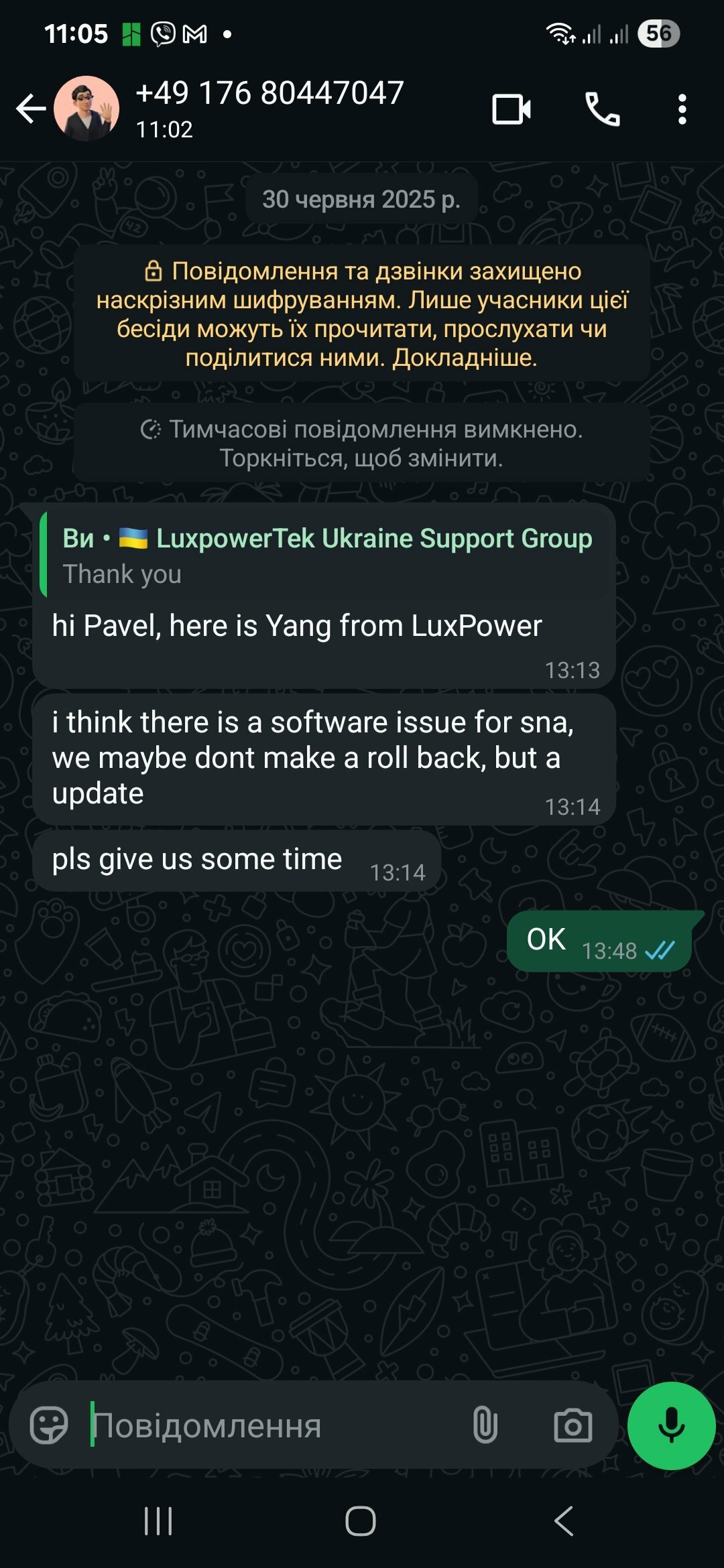

Павел Белоусов Опубліковано: 11 липня 2025 Поділитись Опубліковано: 11 липня 2025 Точно струму, в мене встановлені панелі зі струмом 17.22а. Після оновлення на нову прошивку зявилась прблема, при перемінній хмарності та не сильно жаркій погоді інвертор видає помилку про коротке замикання фем. Спілкувався з їхньою підтримкою, вони мене добавили до їхньої спільноти в whats ap. Ну а там дійшли висновку що проблема в останній прошивці. Як потепліло на вулиці така проблема не виникає, але навіть зараз інколи напруга на панелях підіймається до 19,5а, за інформацією з інтеграції home asistant 1 1 Посилання на коментар Поділитися на інших сайтах More sharing options...
Dmode Опубліковано: 11 липня 2025 Поділитись Опубліковано: 11 липня 2025 (змінено) 1 година тому, Павел Белоусов сказав: але навіть зараз інколи напруга на панелях підіймається до 19,5а, за інформацією з інтеграції home asistant Так що ви хотіли з такими панелями? Якщо у вас ha зараз фіксує максимум 19.5, то фактичний стрибок в той момент міг бути понад 23А, що і видає помилку. Такі сплески можуть бути лише короткострокові та при збігу обставин температури та рівня інсоляції. Такі панелі хіба на схід чи захід ставити. А в ідеалі на Люкс краще панелі з нижчим струмом, так залізу буде легше працювати. Змінено 11 липня 2025 користувачем Dmode 1 1 Посилання на коментар Поділитися на інших сайтах More sharing options...
Павел Белоусов Опубліковано: 11 липня 2025 Поділитись Опубліковано: 11 липня 2025 (змінено) 1 час назад, Dmode сказал: Так що ви хотіли з такими панелями? Якщо у вас ha зараз фіксує максимум 19.5, то фактичний стрибок в той момент міг бути понад 23А, що і видає помилку. Такі сплески можуть бути лише короткострокові та при збігу обставин температури та рівня інсоляції. Такі панелі хіба на схід чи захід ставити. А в ідеалі на Люкс краще панелі з нижчим струмом, так залізу буде легше працювати. Так система вже працює не повних 2 роки, а проблема з'явилась після останнього оновлення. 17 травня вечером було встановлене оновлення, а вже 18 травня з'явились вперше помилки Змінено 11 липня 2025 користувачем Павел Белоусов 1 1 Посилання на коментар Поділитися на інших сайтах More sharing options...
Dmode Опубліковано: 11 липня 2025 Поділитись Опубліковано: 11 липня 2025 57 хвилин тому, Павел Белоусов сказав: 2 роки, а проблема з'явилась після останнього оновлення Ну якщо так, то можливо оновленням могли би і поправити. Або можливо просто збіг обставин, якого раніше не було. 1 1 Посилання на коментар Поділитися на інших сайтах More sharing options...

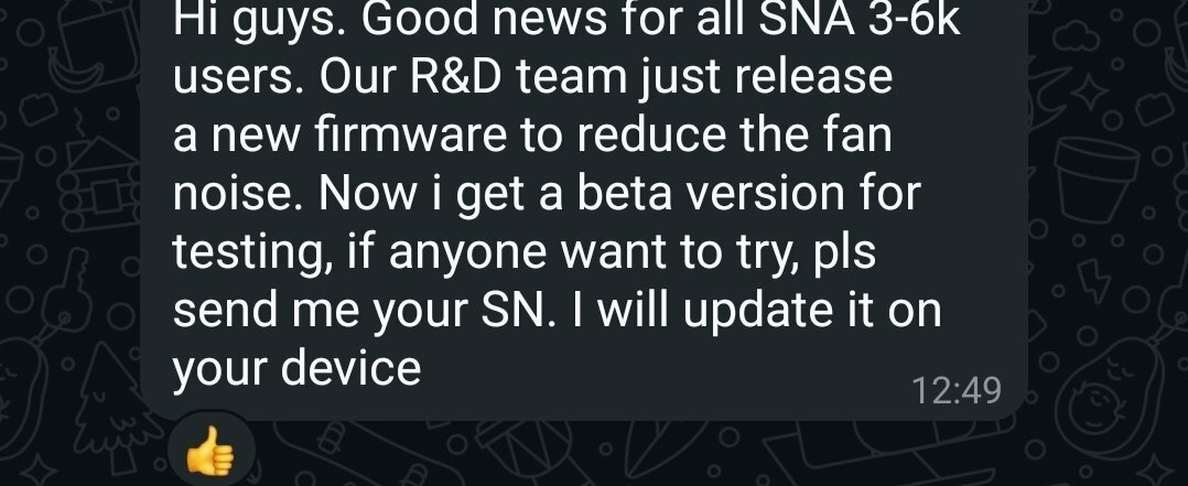

Павел Белоусов Опубліковано: 16 липня 2025 Поділитись Опубліковано: 16 липня 2025 Доречі, розробники тестують нову прошивку щоб зменшити шум вентиляторів. 2 1 Посилання на коментар Поділитися на інших сайтах More sharing options...
Павел Белоусов Опубліковано: 16 липня 2025 Поділитись Опубліковано: 16 липня 2025 Тестова прошивка cBaa-1B8D96, по шуму при сонці в 6квт раза в 2 тихіше стало. Температура радіаторів піднялись на 10 градусів в порівнянні з попередніми днями 1 Посилання на коментар Поділитися на інших сайтах More sharing options...

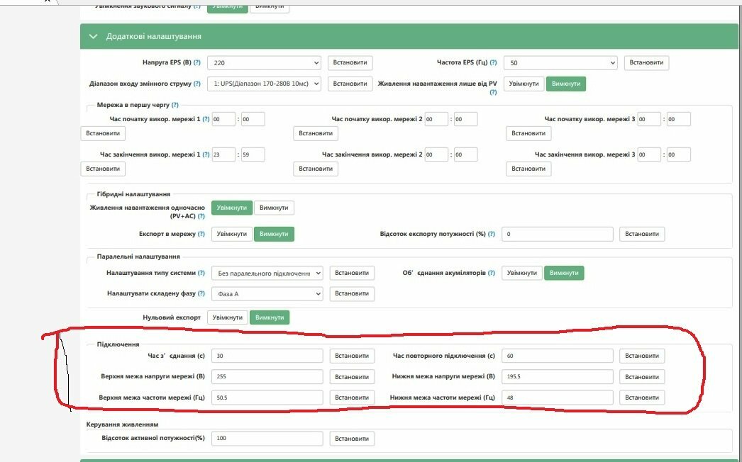

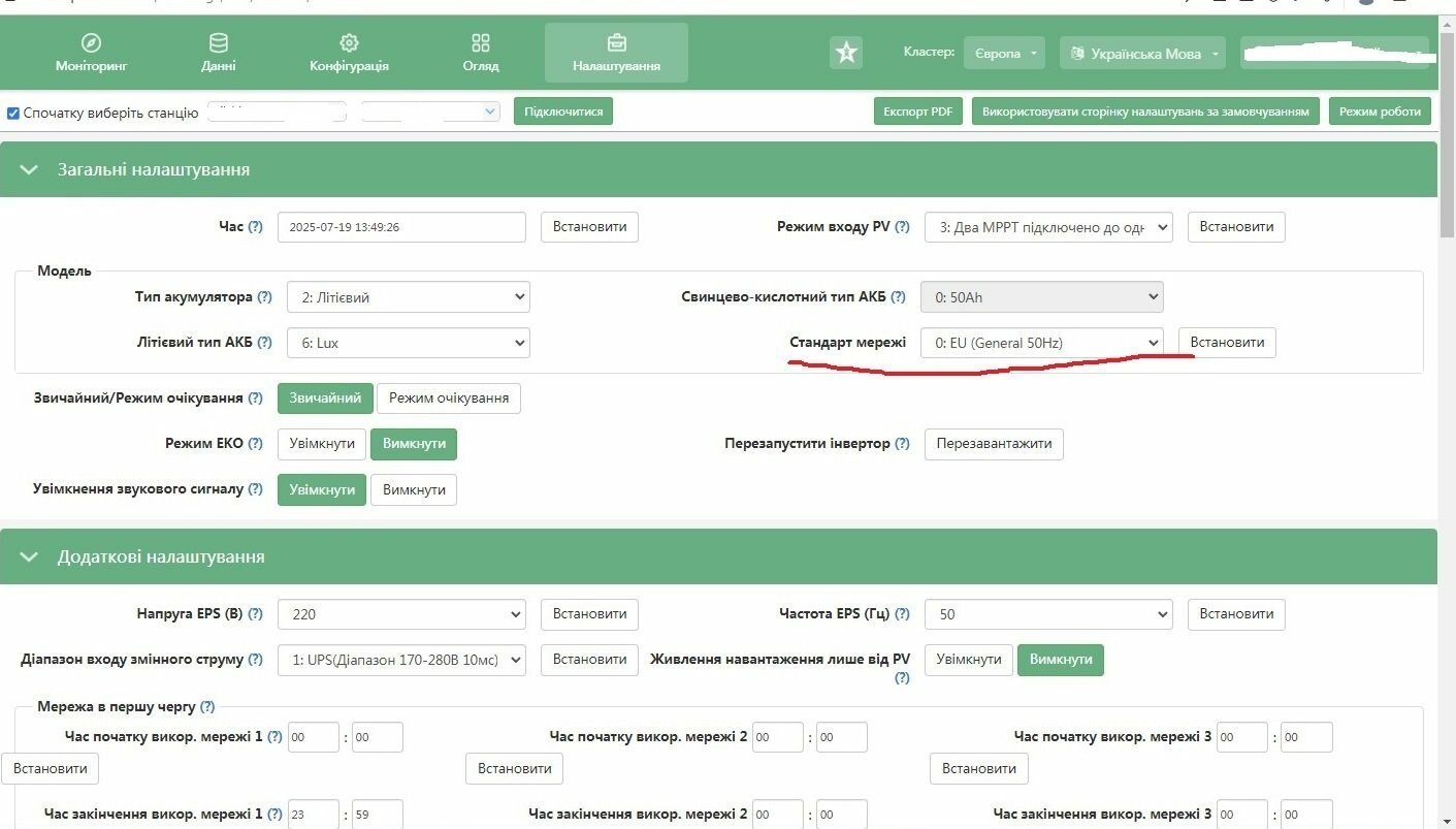

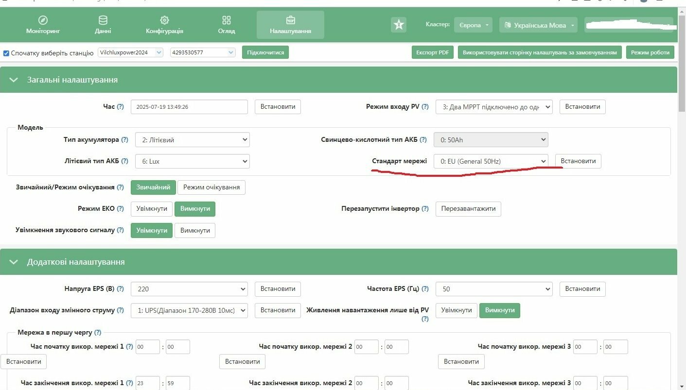

Mykola2024 Опубліковано: 19 липня 2025 Поділитись Опубліковано: 19 липня 2025 (змінено) В кого є панельки , скажіть що у вас в цьому налаштуванні стоїть? Коли стоїть 5 налаштування(Off-grid) флоат працює, але нeпрацює підмішування, неможна навіть увімкнути PC+AC , поставив 0 те що на скріні, підмішування запрацювало, але перестав працювать флоат. Змінено 20 липня 2025 користувачем Mykola2024 Посилання на коментар Поділитися на інших сайтах More sharing options...
Dmode Опубліковано: 20 липня 2025 Поділитись Опубліковано: 20 липня 2025 20 годин тому, Mykola2024 сказав: налаштування(Off-grid) .... нeпрацює підмішування, неможна навіть увімкнути PC+AC Так на то він і офгрід названий. 20 годин тому, Mykola2024 сказав: що у вас в цьому налаштуванні стоїть Пробував 8-й режим, італійський. Ніякої різниці з першим не помітив. 20 годин тому, Mykola2024 сказав: перестав працювать флоат. Що це значить? Посилання на коментар Поділитися на інших сайтах More sharing options...
Mykola2024 Опубліковано: 20 липня 2025 Поділитись Опубліковано: 20 липня 2025 (змінено) 3 години тому, Dmode сказав: Так на то він і офгрід названий. Пробував 8-й режим, італійський. Ніякої різниці з першим не помітив. Що це значить? памятаєте я раніше писав що не робив флоат поки не поставив 5 значення в стандарт мережі офгрід? так от підключив я накінець панельки а підміс то в таком режимі не вмикається, переставив стандарт мережі на 0 еу дженерал, PC+AC увімкнув підміс заробив, але перестав робить флоат, після основного заряду при досягненні RVC зарядка відключалася і батарея постійно розряджалася малими струмами, дойшло аж до 53,2В аж поки я не почав переклацувати тупо всі налаштування після того як інвертор щей перестав брати з панельок, сонце є а він почав все брати з мережі , з панелей брав в районі 30ват і все, тіпа як увімнутий режим ЕКО, але він вимкнений .+ незрозуміло чого чардж ліміт інвертор показував в три рази нищий чим значення в бмс, пізніше воно взагалі впало до 9А, так от я переклацав усі опції в веб інтерфейсі і вуаля, і чардж ліміт став такий самий як в бмс 30А, і флоат запрацював і з панелей почало брати, інвертор накінець почав нормально працювать, я так зрозумів що після оновлення шото глюкнуло і всетаки нада було просто на дефолт скидать і налаштувати заново і не мучитися. І ще один момент у ваб інтерфейсі коли я проклацував усі налаштування пропали нові налаштування які зявилися після оновлення, там виставлялась напруги мінімальне і максимальне для мережі і частоти, тепер їх немає. Прихований текст Змінено 20 липня 2025 користувачем Mykola2024 Посилання на коментар Поділитися на інших сайтах More sharing options...
