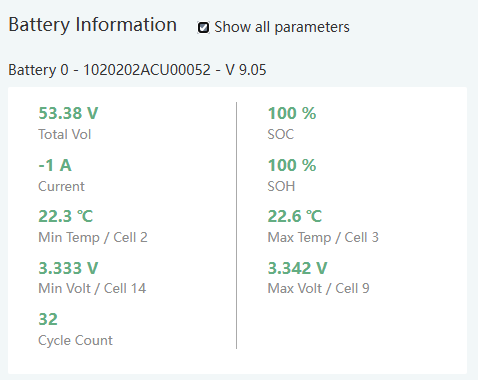

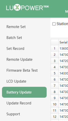

Dalet Опубліковано: 31 липня 2025 Поділитись Опубліковано: 31 липня 2025 22 часа назад, Віктор Сачук сказал: Оригінальні то які? Dyness і Pylontech ? Просто ці акб є в мого постійного постачальника (працюю вже 7 років по іншій продукції) та і 5 років гарантії підкупає. Різниця до Dyness на 100аг - 200 дол теж не останній аргумент) П.С. Якщо є 100% варіанти сумісних до 700 дол - запропонуйте. HinaESS PowerGem 5.1kWh Відокремлений підрозділ Luxpowertek. Керуються, діагностуються, оновлюються віддалено через інвертор. +розширений моніторинг робочих параметрів черех застосунок LuxpowerCloud $760 1 Посилання на коментар Поділитися на інших сайтах More sharing options...
Dalet Опубліковано: 31 липня 2025 Поділитись Опубліковано: 31 липня 2025 Ось по HinaESS PowerGem що доступно, це окрім логів. Є данні батареї та можливість оновлення Посилання на коментар Поділитися на інших сайтах More sharing options...

olexandr89 Опубліковано: 5 жовтня 2025 Поділитись Опубліковано: 5 жовтня 2025 В 31.07.2025 в 15:59, Dalet сказал: Ось по HinaESS PowerGem що доступно, це окрім логів. Є данні батареї та можливість оновлення Якщо я правильно зрозумів, то така розгорнута інформація про батареї доступна з певним рівнем доступу? Типу інсталятор? Тому що у мене такої детальної інформації про акумулятор, у web моніторингу немає. Посилання на коментар Поділитися на інших сайтах More sharing options...
Xaos09 Опубліковано: 6 жовтня 2025 Поділитись Опубліковано: 6 жовтня 2025 з акаунтом інсталятора таке є а як в звичайному я не знаю Посилання на коментар Поділитися на інших сайтах More sharing options...
olexandr89 Опубліковано: 9 жовтня 2025 Поділитись Опубліковано: 9 жовтня 2025 Підкажіть, лише у мене не приходять сповіщення про розряд акб та про відсутність мережі у додатку LuxCloud? Посилання на коментар Поділитися на інших сайтах More sharing options...
Dmode Опубліковано: 10 жовтня 2025 Поділитись Опубліковано: 10 жовтня 2025 05.10.2025 в 22:21, olexandr89 сказав: така розгорнута інформація про батареї доступна з певним рівнем доступу Доступна всім, але лише для батарей Luxpower/HinaEss 1 Посилання на коментар Поділитися на інших сайтах More sharing options...
