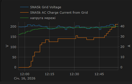

yur43 Опубліковано: 20 січня Автор Поділитись Опубліковано: 20 січня (змінено) Забодяжив автоматичний вибір струму заряду, в залежності від завантаженості мережі. Може комусь пригодиться. Прихований текст alias: Плавний заряд від мережі description: "" triggers: - entity_id: - sensor.sna5k_grid_voltage trigger: state enabled: true - minutes: /2 trigger: time_pattern enabled: false actions: - variables: U: "{{ states('sensor.napruga_merezhi') | float(0) }}" last: "{{ states('input_number.strum_zariadu_vid_merezhi') | float(0) }}" desired: | {% if U < 180 %} 0 {% elif U > 210 %} 69 {% else %} {{ ((U - 180) * 2.3) | round(0) }} {% endif %} - choose: - conditions: - condition: template value_template: "{{ (desired - last)| abs >= 2 }}" enabled: true sequence: - target: entity_id: - number.sna5k_ac_charge_current_from_grid data: value: "{{ desired }}" action: number.set_value - target: entity_id: - input_number.strum_zariadu_vid_merezhi data: value: "{{ desired }}" action: input_number.set_value enabled: true mode: restart Змінено 20 січня користувачем yur43 2 Посилання на коментар Поділитися на інших сайтах More sharing options...

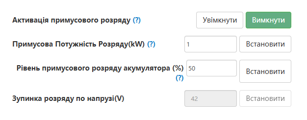

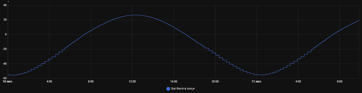

yur43 Опубліковано: 11 лютого Автор Поділитись Опубліковано: 11 лютого (змінено) Про нову функцію "продажу батарейки". Зробив автоматизацію в НА, яка вмикає функцію при сході сонця і вимикає при заході. Параметр "висота сонця" дозволяє встановити зміщення. В налаштуваннях функції вибираємо інтенсивність зливання батареї і рівень буферу (залишок НЗ батареї). Тепер при сході сонця і наявності мережі, батарея зливається до рівня буфера, цим готується прийняти можливий надлишок сонця. Коли сонце активне, пріоритет йде на експорт, надлишок - в батарею. Зменшується активність сонця - батарея зливається до рівня буфера. Автоматизація увімкнення/вимкнення застосовується для виключення "нічної генерації". Головна перевага способу - мінімум прокачування енергії через батарею. Навіть при встановленому нулі на віддачу зупиняється інтенсивний заряд від сонця, тобто ми отримали перемикач пріоритету продаж-батарея. З огляду на те, що ця функція вирішує багато комплексних питань, боротьба з перенапругою зводиться тільки до регулювання потужності експорту в залежності від напруги мережі. Все інше функція робить сама. Змінено 11 лютого користувачем yur43 4 Посилання на коментар Поділитися на інших сайтах More sharing options...

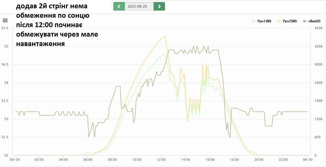

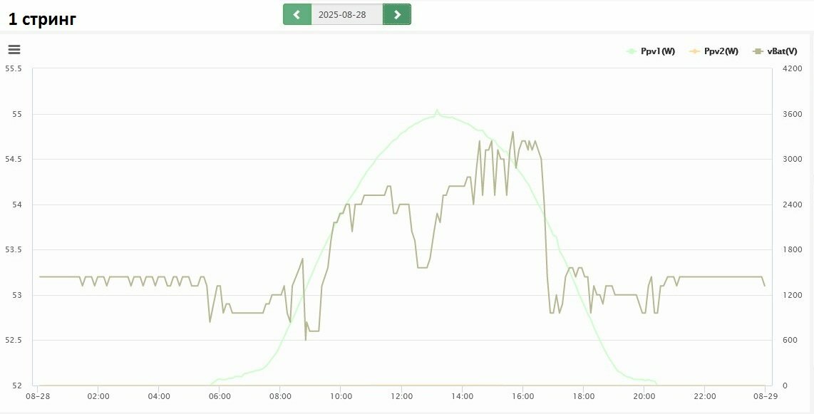

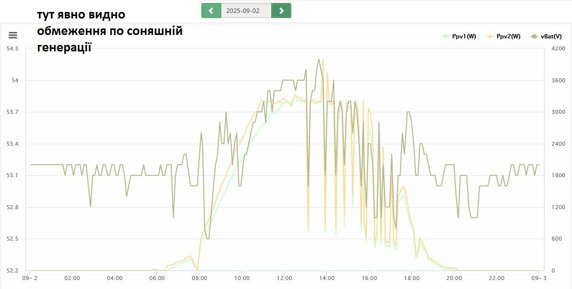

Roma_od Опубліковано: 19 лютого Поділитись Опубліковано: 19 лютого Інвертор SNA6000 в мануалі заявлено Max. PV Array Power(W) 9600(4800/4800). Встановлено 2 поля по 4300 + 4500 тобто повинно бути десь 8800 та щей в мороз, а по факту максимальна генерація 6500 +/- Підкажіть як зняти обмеження? Сонце буває не дуже часто і те обмежується. Посилання на коментар Поділитися на інших сайтах More sharing options...
DimaF Опубліковано: 19 лютого Поділитись Опубліковано: 19 лютого 30 минут назад, Roma_od сказал: Встановлено 2 поля по 4300 + 4500 тобто повинно бути десь 8800 та щей в мороз Если угол установки идеален для зимы. 1 Посилання на коментар Поділитися на інших сайтах More sharing options...
yur43 Опубліковано: 19 лютого Автор Поділитись Опубліковано: 19 лютого 1 година тому, Roma_od сказав: Інвертор SNA6000 в мануалі заявлено Max. PV Array Power(W) 9600(4800/4800). Встановлено 2 поля по 4300 + 4500 тобто повинно бути десь 8800 та щей в мороз, а по факту максимальна генерація 6500 +/- Підкажіть як зняти обмеження? Сонце буває не дуже часто і те обмежується. Писати виробнику info@luxpowertek.com , вони літом 2025р ввели це обмеження. Ну і щоб використовувалася така потужність, потрібне постійне навантаження AC інвертора + заряд батареї. 1 1 Посилання на коментар Поділитися на інших сайтах More sharing options...
Roma_od Опубліковано: 19 лютого Поділитись Опубліковано: 19 лютого 4 години тому, DimaF сказав: Если угол установки идеален для зимы. З кутом все добре, по одному вони видають повну потужність, а от коли обидва, обмежує. Посилання на коментар Поділитися на інших сайтах More sharing options...
Roma_od Опубліковано: 19 лютого Поділитись Опубліковано: 19 лютого 3 години тому, yur43 сказав: Ну і щоб використовувалася така потужність, потрібне постійне навантаження AC інвертора + заряд батареї. Батарея буває повною лише влітку, зараз є куди складати, та і кондиціонер на обігріві, а от "ріже" потужність. А що їм писати? Чи просто щоб зняли обмеження, і як потім його знов не спіймати при прошивці? 1 Посилання на коментар Поділитися на інших сайтах More sharing options...
yur43 Опубліковано: 19 лютого Автор Поділитись Опубліковано: 19 лютого 4 години тому, Roma_od сказав: А що їм писати? Чи просто щоб зняли обмеження, і як потім його знов не спіймати при прошивці? Написати що заявлена потужність PV не працює. 1 Посилання на коментар Поділитися на інших сайтах More sharing options...
yur43 Опубліковано: 19 лютого Автор Поділитись Опубліковано: 19 лютого 4 години тому, Roma_od сказав: З кутом все добре, по одному вони видають повну потужність, а от коли обидва, обмежує. Це більше схоже на відсутність необхідного навантаження. Посилання на коментар Поділитися на інших сайтах More sharing options...
Roma_od Опубліковано: 20 лютого Поділитись Опубліковано: 20 лютого 9 годин тому, yur43 сказав: Це більше схоже на відсутність необхідного навантаження. Коли було одне поле графік завжди був повний, а от коли додав ще одне поле почало обрізати. Стосовно навантаження, батарея (30кВт) повністю не встигає зарядитись плюс кондиціонер +/- 1кВт працює постійно, це достатнє навантаження? 1 Посилання на коментар Поділитися на інших сайтах More sharing options...
Dmode Опубліковано: 20 лютого Поділитись Опубліковано: 20 лютого 3 години тому, Roma_od сказав: почало обрізати можна відкатити прошивку мппт на якій ще не різало Посилання на коментар Поділитися на інших сайтах More sharing options...
Roma_od Опубліковано: 20 лютого Поділитись Опубліковано: 20 лютого 1 година тому, Dmode сказав: можна відкатити прошивку мппт на якій ще не різало Написав в підтримку, чекаю що напишуть. Було б добре мати можливість відкатувати самостійно, але я навіть не знаю яка версія була, тоді коли не різало, і ніде не бачу історії змін прошивок на пристрої. То як щось пришиваю з компа, тоді є всі прошивки з датами в архіві, а з телефона натиснув оновити і все. Звернув увагу на обмеження коли додав друге поле в серпні 2025. От саме як писав yur43 що обмежили літом 2025. Літом ріже, та хай ріже, а от зараз кожен кВт не зайвий. Посилання на коментар Поділитися на інших сайтах More sharing options...
Dmode Опубліковано: 20 лютого Поділитись Опубліковано: 20 лютого 3 години тому, Roma_od сказав: не знаю яка версія була, тоді коли не різало 30 версія мппт не різала 1 1 Посилання на коментар Поділитися на інших сайтах More sharing options...
Roma_od Опубліковано: 20 лютого Поділитись Опубліковано: 20 лютого 3 години тому, Dmode сказав: 30 версія мппт не різала Так, схоже що 1 вересня 2025 встановив 31 версію і почало обмежувати. в застосунку не знайшов можливості обирати прошивку, та й прошивок не знайшов Знайшов групу по люксам, DMD - то Ви? Посилання на коментар Поділитися на інших сайтах More sharing options...

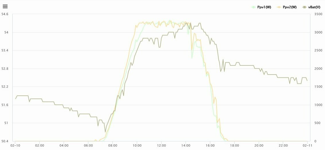

yur43 Опубліковано: 20 лютого Автор Поділитись Опубліковано: 20 лютого 1 годину тому, Roma_od сказав: Так, схоже що 1 вересня 2025 встановив 31 версію і почало обмежувати. я зробив даунгрейд МРРТ, завтра відзвітую 2 Посилання на коментар Поділитися на інших сайтах More sharing options...
