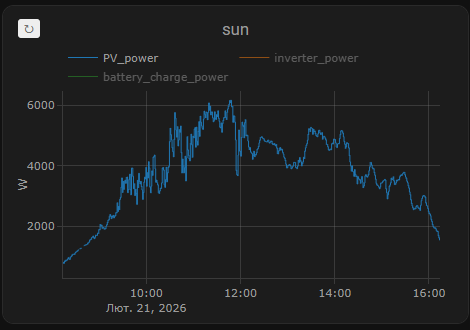

Roma_od Опубліковано: 20 лютого Поділитись Опубліковано: 20 лютого 36 хвилин тому, yur43 сказав: я зробив даунгрейд МРРТ, завтра відзвітую Вітаю! (вперше вітаю з даунгрейдом) Я вже і прошивку cBAA-30xxxx_MpptApp_250205 наколупав, а от прошити ніяк, пише що вже оновлено і ні як не обрати потрібну прошивку вручну. Посилання на коментар Поділитися на інших сайтах More sharing options...
yur43 Опубліковано: 21 лютого Автор Поділитись Опубліковано: 21 лютого (змінено) 4 години тому, Roma_od сказав: Я вже і прошивку cBAA-30xxxx_MpptApp_250205 наколупав, а от прошити ніяк, пише що вже оновлено і ні як не обрати потрібну прошивку вручну. На веб інтерфейсі вибрати файл прошивки, вибрати інвертор, натиснути оновити. Файл люб'язно надав Dmode. Завантажувати тільки МРРТ. Змінено 21 лютого користувачем yur43 1 Посилання на коментар Поділитися на інших сайтах More sharing options...

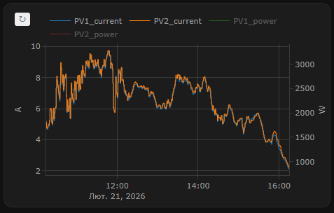

yur43 Опубліковано: 21 лютого Автор Поділитись Опубліковано: 21 лютого 5 годин тому, Roma_od сказав: На 30й прошивці вилізли якісь косяки? Косяків немає. раніше при обмеженнях скидало струм, зараз - ні. Але й сонця повноцінного не було. 1 Посилання на коментар Поділитися на інших сайтах More sharing options...

Dima4s Опубліковано: 26 лютого Поділитись Опубліковано: 26 лютого 2 години тому, Dmode сказав: Якщо комусь з кінцевих юзерів треба допомога з відкатом, то переключіться на мій код і я допоможу. Якщо ви інсталятор то зверніться в підтримку, і поясніть чому вам треба відкатититись, вони дадуть вам прошивку. Так буде правильно бо вони побачать масштаб проблеми і можливо швидше її виправлять. Плюс вони просили не викладати файли у загальний доступ. мені відписали що такого бути не може) "Do you mean single MPPT produced more power before updating? I do not think so." Ще трохи їх позадовбую, поки другого стрінга немає, а там, якщо і далі будуть клеїти дурнів, певно також до вас прийду за допомогою. Посилання на коментар Поділитися на інших сайтах More sharing options...
Roma_od Опубліковано: 27 лютого Поділитись Опубліковано: 27 лютого 8 годин тому, Dima4s сказав: мені відписали що такого бути не може) Спочатку теж так відписували, потім скинув їм скріни (вони є вище в цій темі) де добре видно програмне обмеження. Надав номер донгла і дати де стара прошивка і нема обмеження і де нова з обмеженнями. Пишіть обґрунтовано з беззаперечними доказами наявної проблеми. 1 1 Посилання на коментар Поділитися на інших сайтах More sharing options...
