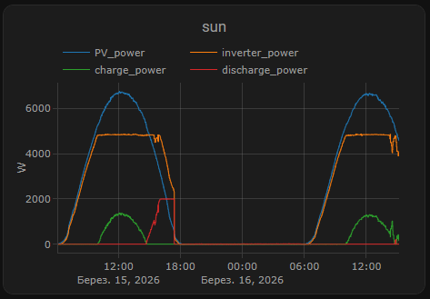

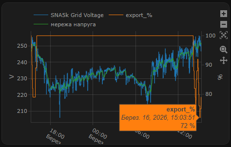

yur43 Опубліковано: 16 березня Автор Поділитись Опубліковано: 16 березня кожного дня, десь з 14-15 години, починає зростати напруга мережі, експорт більше 3-4 kW не приймає. 1 Посилання на коментар Поділитися на інших сайтах More sharing options...

yur43 Опубліковано: 23 березня Автор Поділитись Опубліковано: 23 березня 2 години тому, Віктор Сачук сказав: Постали такі питання. 1. Ставити паралельно ще один SNA5000 з підключенням нового поля чи продати наявний і взяти щось на 10-12квт люкса чи дею. 2. Чи буде нормально працювати SNA5000 (по паспорту струм 11А) з панелями Longi Solar LR8-66HGD-620M Bifacial Hi-MO 7 (струм 13А). 1. Виходити треба з власних можливостей, ЗТ до 31.12.2029р., Luxpower не вміє (без сторонньої допомоги) боротися зі збільшенням напруги при експорті. 2. Працює нормально, 8kW переварює, 5 на мережевому виході і 5 на заряд батареї. Посилання на коментар Поділитися на інших сайтах More sharing options...

dneprstab Опубліковано: В п'ятницю в 08:45 Поділитись Опубліковано: В п'ятницю в 08:45 В 23.03.2026 в 18:23, yur43 сказал: 1. ...Luxpower не вміє (без сторонньої допомоги) боротися зі збільшенням напруги при експорті. Ви маєте на увазі що йому потрібен стабілізатор напруги типу QUANT між ним та мережею ? Посилання на коментар Поділитися на інших сайтах More sharing options...
