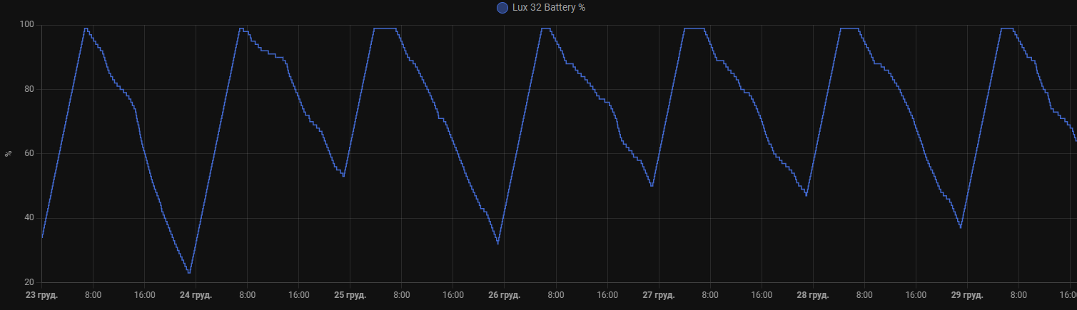

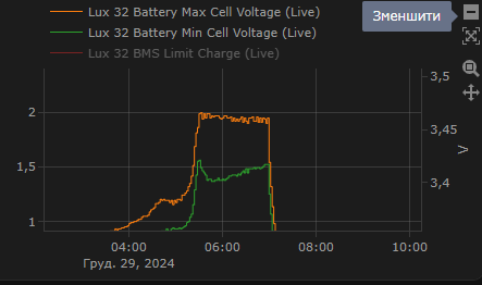

mgo Опубліковано: 29 грудня 2024 Поділитись Опубліковано: 29 грудня 2024 2 часа назад, GoldenAndy сказал: І якщо обмежити заряд на рівні 90%, то БМС в батарейках буде балансувати комірки? Чи йому тре влити до 100% для виконання балансування? Є ймовірність отримати дріфт SOC, як бува пишуть на батарейці раз у місяць- два заряджати до 100% Балансування починається від ~3,45в на банці. 1 1 Посилання на коментар Поділитися на інших сайтах More sharing options...
yur43 Опубліковано: 29 грудня 2024 Автор Поділитись Опубліковано: 29 грудня 2024 1 годину тому, mgo сказав: як бува пишуть на батарейці раз у місяць- два заряджати до 100% майже кожного дня до 100%. До низу не доходить ніколи. Але кожного дня є робота для балансування 4 1 Посилання на коментар Поділитися на інших сайтах More sharing options...

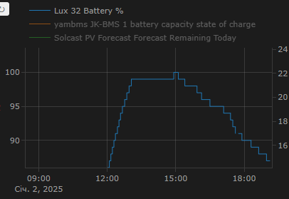

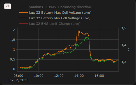

yur43 Опубліковано: 2 січня 2025 Автор Поділитись Опубліковано: 2 січня 2025 (змінено) JK-BMS , прошивка 15,35 чудово балансує і калібрується. Працює калібрування і балансування по низу. Змінено 2 січня 2025 користувачем yur43 2 1 Посилання на коментар Поділитися на інших сайтах More sharing options...

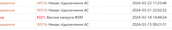

Maxuap Опубліковано: 2 січня 2025 Поділитись Опубліковано: 2 січня 2025 1 час назад, yur43 сказал: 1. При напрузі холостого ходу МРРТ вище 480в нічого не згорить, інвертор запише помилку і не запустить МРРТ. Очень опрометчивое утверждение))) Посилання на коментар Поділитися на інших сайтах More sharing options...
yur43 Опубліковано: 2 січня 2025 Автор Поділитись Опубліковано: 2 січня 2025 (змінено) 3 хвилини тому, Maxuap сказав: Очень опрометчивое утверждение))) Змінено 2 січня 2025 користувачем yur43 1 1 Посилання на коментар Поділитися на інших сайтах More sharing options...
Maxuap Опубліковано: 2 січня 2025 Поділитись Опубліковано: 2 січня 2025 Только что, yur43 сказал: Если вас устраивает вываливание этой ошибки, то не нужно говорить другим, что ничего страшного. Ремонт же вы им не будете оплачивать, верно? Да и конденсаторы на DC шине вам спасибо не скажут 1 Посилання на коментар Поділитися на інших сайтах More sharing options...
yur43 Опубліковано: 2 січня 2025 Автор Поділитись Опубліковано: 2 січня 2025 (змінено) 19 хвилин тому, Maxuap сказав: 1. Если вас устраивает вываливание этой ошибки, то не нужно говорить другим, что ничего страшного. Ремонт же вы им не будете оплачивать, верно? 2. Да и конденсаторы на DC шине вам спасибо не скажут 1. я говорив опираючись на власний досвід. Якщо маєте свій , поділіться. 2. які саме параметри конденсаторів DC шини в SNA ? Ті що на 650v мають постраждати від 500v ? ... О! Світофор зарядив червоним. Савпадєніє? Змінено 2 січня 2025 користувачем yur43 2 1 Посилання на коментар Поділитися на інших сайтах More sharing options...
Maxuap Опубліковано: 2 січня 2025 Поділитись Опубліковано: 2 січня 2025 1 минуту назад, yur43 сказал: 1. я говорив опираючись на власний досвід. Якщо маєте свій , поділіться. 2. які саме параметри конденсаторів DC шини в SNA ? Ті що на 650v мають постраждати від 500v ? Ваш инвертор, пользуйте как хотите. Ключевое здесь, что не нужно советовать это другим. 1 Посилання на коментар Поділитися на інших сайтах More sharing options...
Dima4s Опубліковано: 2 січня 2025 Поділитись Опубліковано: 2 січня 2025 1 час назад, Maxuap сказал: Ваш инвертор, пользуйте как хотите. Ключевое здесь, что не нужно советовать это другим. не розумію звідки взялась інформація про перенапругу інвертора. Я говорив про перевищення напруги мппт контроллера і роботу в діапазоні ДО максимальної напруги інвертора. 385-480в. Посилання на коментар Поділитися на інших сайтах More sharing options...
Dima4s Опубліковано: 2 січня 2025 Поділитись Опубліковано: 2 січня 2025 3 часа назад, yur43 сказал: Але напруга ХХ взимку може бути вищою за номінал на етикетці і в момент запуску інвертор викине помилку і до вечора не увімкне сонце. рахував що в мене можливий вихід за межі 480в лише при -20, тому не хвилююсь. Яка в вас була холоста напруга стрінга панелей, по етикетці? того стрінга, через який видало помилку по перевищенню напруги. Посилання на коментар Поділитися на інших сайтах More sharing options...
yur43 Опубліковано: 2 січня 2025 Автор Поділитись Опубліковано: 2 січня 2025 (змінено) 35 хвилин тому, Dima4s сказав: Яка в вас була холоста напруга стрінга панелей, по етикетці? того стрінга, через який видало помилку по перевищенню напруги. 495в по етикетці на сонячній панелі. Ще було прохолодно і якщо вимкнути інвертор посеред дня, то він не запускав сонце до години 15-ї. Якщо не вимикати, то робоча напруга було 405-420в і всі параметри мене дуже радували. Перед цією осінню змінив конфігурацію, бо таких панелей все ж треба 9 а не 10. Змінено 2 січня 2025 користувачем yur43 2 Посилання на коментар Поділитися на інших сайтах More sharing options...

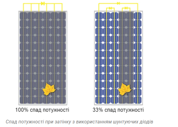

Mykola2024 Опубліковано: 3 січня 2025 Поділитись Опубліковано: 3 січня 2025 (змінено) Добрий вечір , які сонячні панелі порадите оптимальні по ціна\якість , такі щоб поменче боялися часткового затінення якщо такі є, бо з ранку там буде частково тінь від яблуні. планую поки один стрінг на південь 5шт по 500Вт на землі, а потім колись в майбутньому або сонячний трекер або ще два стрінга в паралель на схід і захід на даху гаража. Я так зрозумів що чим більше шунтуючих діодів тим більш ефективна панель при частковому затіненні, але я небачив в ТТХ панелей про ці діоди. Як взнати є вони там чи ні? Змінено 3 січня 2025 користувачем Mykola2024 Посилання на коментар Поділитися на інших сайтах More sharing options...

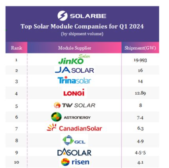

Maxuap Опубліковано: 4 січня 2025 Поділитись Опубліковано: 4 січня 2025 (змінено) 14 часов назад, Mykola2024 сказал: Добрий вечір , які сонячні панелі порадите оптимальні по ціна\якість , такі щоб поменче боялися часткового затінення якщо такі є, бо з ранку там буде частково тінь від яблуні. планую поки один стрінг на південь 5шт по 500Вт на землі, а потім колись в майбутньому або сонячний трекер або ще два стрінга в паралель на схід і захід на даху гаража. Я так зрозумів що чим більше шунтуючих діодів тим більш ефективна панель при частковому затіненні, але я небачив в ТТХ панелей про ці діоди. Як взнати є вони там чи ні? Не заморачивайтесь сильно, берите любые из этого списка. Желательно N-type. Цены на панели сейчас ниже плинтуса. С трекером мне кажется лишняя трата денег. Лучше сделать еще одно дополнительное поле, учитывая теперешнюю стоимость панелей. К весне возможно цена приподнимется. На тех панелях где будет затенение, поставьте оптимизаторы. Они работают очень эффективно. Змінено 4 січня 2025 користувачем Maxuap 1 Посилання на коментар Поділитися на інших сайтах More sharing options...
Mykola2024 Опубліковано: 4 січня 2025 Поділитись Опубліковано: 4 січня 2025 7 годин тому, Maxuap сказав: Не заморачивайтесь сильно, берите любые из этого списка. Желательно N-type. з N-type згоден, а от з оптимізаторами не все так однозначно, їх ціна дотягує до ціни панелі, ефективний оптимізатор ще нада найти. Посилання на коментар Поділитися на інших сайтах More sharing options...
OlegYAVA Опубліковано: 4 січня 2025 Поділитись Опубліковано: 4 січня 2025 29.12.2024 в 17:09, yur43 сказав: майже кожного дня до 100%. До низу не доходить ніколи. Але кожного дня є робота для балансування Давненько не заходив сюди... "Впав в окок" цей графік. Я так розумію, ви використовуєте нічний тариф, а розряд батареї вдень розтягуєте сонцем? Посилання на коментар Поділитися на інших сайтах More sharing options...
