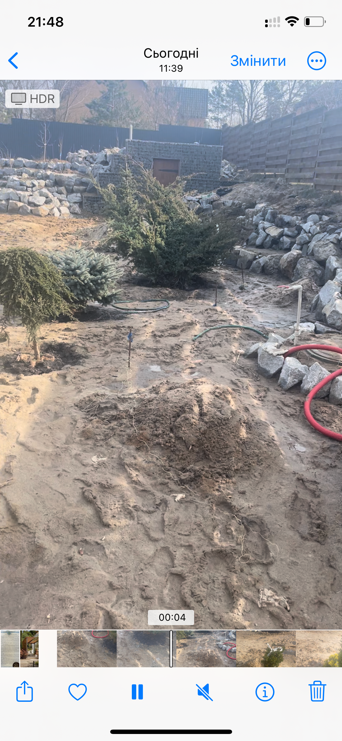

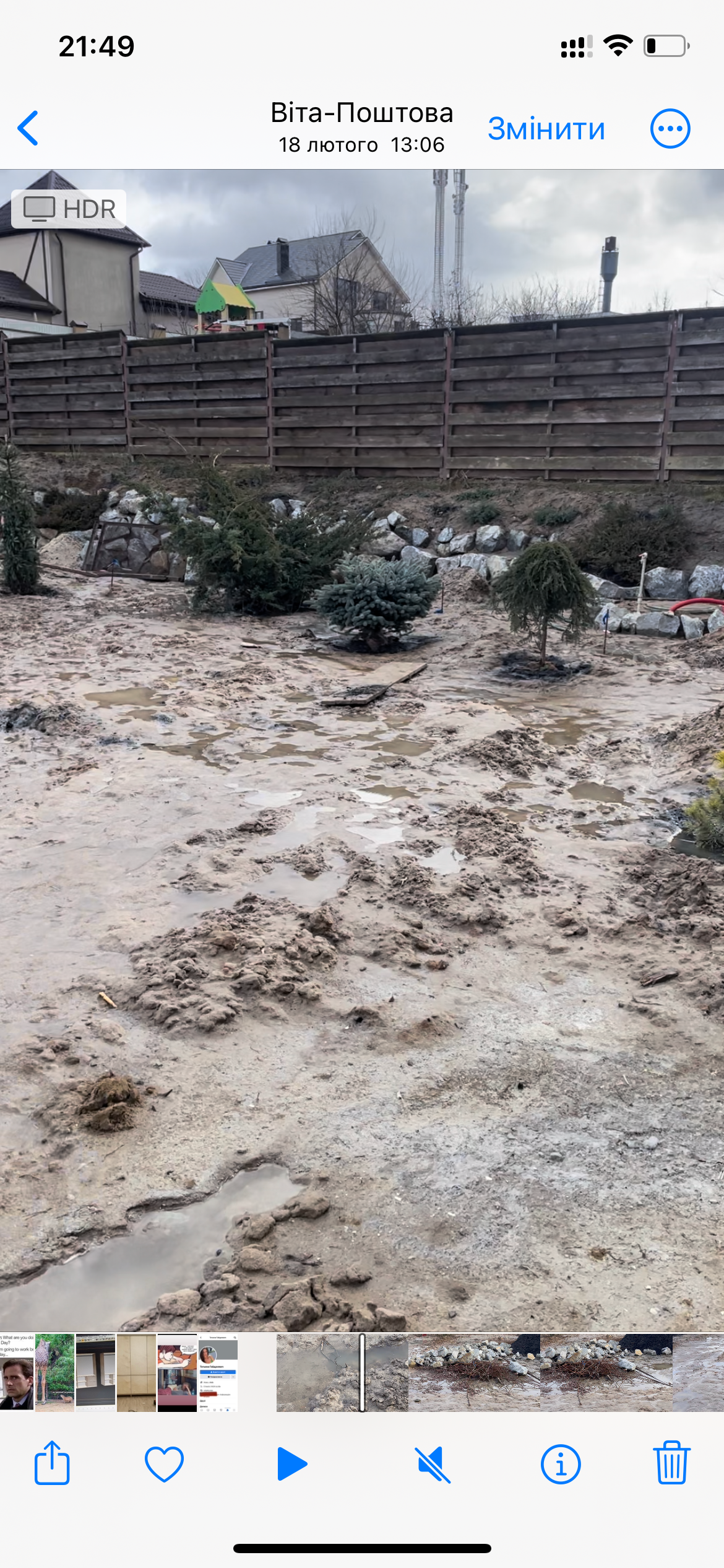

В мене така ж проблема, ґрунт пісок з глиною, пучинистий. Влітку це не було помітно вода після сильних злив уходила за два-три дні. Восени вже помітив, що є проблема ґрунт набирає воду і не відпускає. У лютому було потепління і на ділянці видно калюжі, а сам ґрунт перетворився на болото не прохідне.
Один фахівець рекомендував вийняти 20-30см глини, потім засипати пісок 20 см, а далі грунт і газон рулонний плюс розуклонку.
Я ще думаю над тим, що зробити додатково дренаж на даному етапі це буде дешевше ніж потім після газону робити.
13 годин тому, R.K. сказав:
  • виймати глину потрібно тільки щоб ділянка не стала вищою
  • засипати пісок потрібно тільки щоб ділянка залишилась рівною (без розухилки)
  • до піска ще треба геотекстиль, інакше грунт просочиться в пісок і попливе за водою
  • в такому випадку розухилка не потрібна, тому що 20см піску це вже дренаж (деякі калюжі будуть стояти на глині в товщі піска, просто ви їх не побачите, а зайве стікатиме по глині)
Можна зробити набагато дешевше:
  • розухилка по глині + газонка для глини (наче такі бувають)
  • або розухилка по глині + грунт + газонка для грунта (але тимчасово внизу схила треба грунт підперти дошкою поки газонка його не укорінить)
У любому випадку вода буде стікати по глині в найнищу точку ділянки і далі треба передавати естафету сусідам. А судячи по забору з фото у вас там ітак нехилий схил і розухилка вже готова, тільки розрівняти та втрамбовати верхній шар + газонка і болота не буде

Впізнаю землі Віти, сусід. Глина жестякова, восени в кірзачах так засмоктувало що ходити було неможливо, - з цім "чпоканьєм" треба було шось рішати. В мене ділянка з невеликим уклоном в лівий бік (якщо дивитись з фасаду). Коли ще будувався було прийнято рішення підсипати піском так щоб вирівняти ділянку і загальний уклон зробити з заду ділянки в сторону фасаду. По ітогу з лівого боку ділянки підсипали десь 30-40 см і до правого боку плавно сходить "на нет". З правого боку осталася глина, але я там нарішав "зону де не ходять" - дерева закидані мульчею під геотканиною (на поверхні вода не стоїть), потім дорога, - пришлось бетонувати основу під бруківку, бо на глині, а вже потім іде підсипка зразу від 20 см і до 40 см і згодом зявиться рулоннік. Там де пісок засипано - все ок, луж нема, ходити без проблем.
Дренаж не робив - бо по периметру бетонний фундамент забору на метр вкопаний і виводити той дренаж нема куди. Головне завдання було убрати воду з поверхні і результат з піском відмінний. Ще один фактор - вода стоїть нижче піска у глині і грунт для дерев завжди насичений водою, навіть в посуху.
