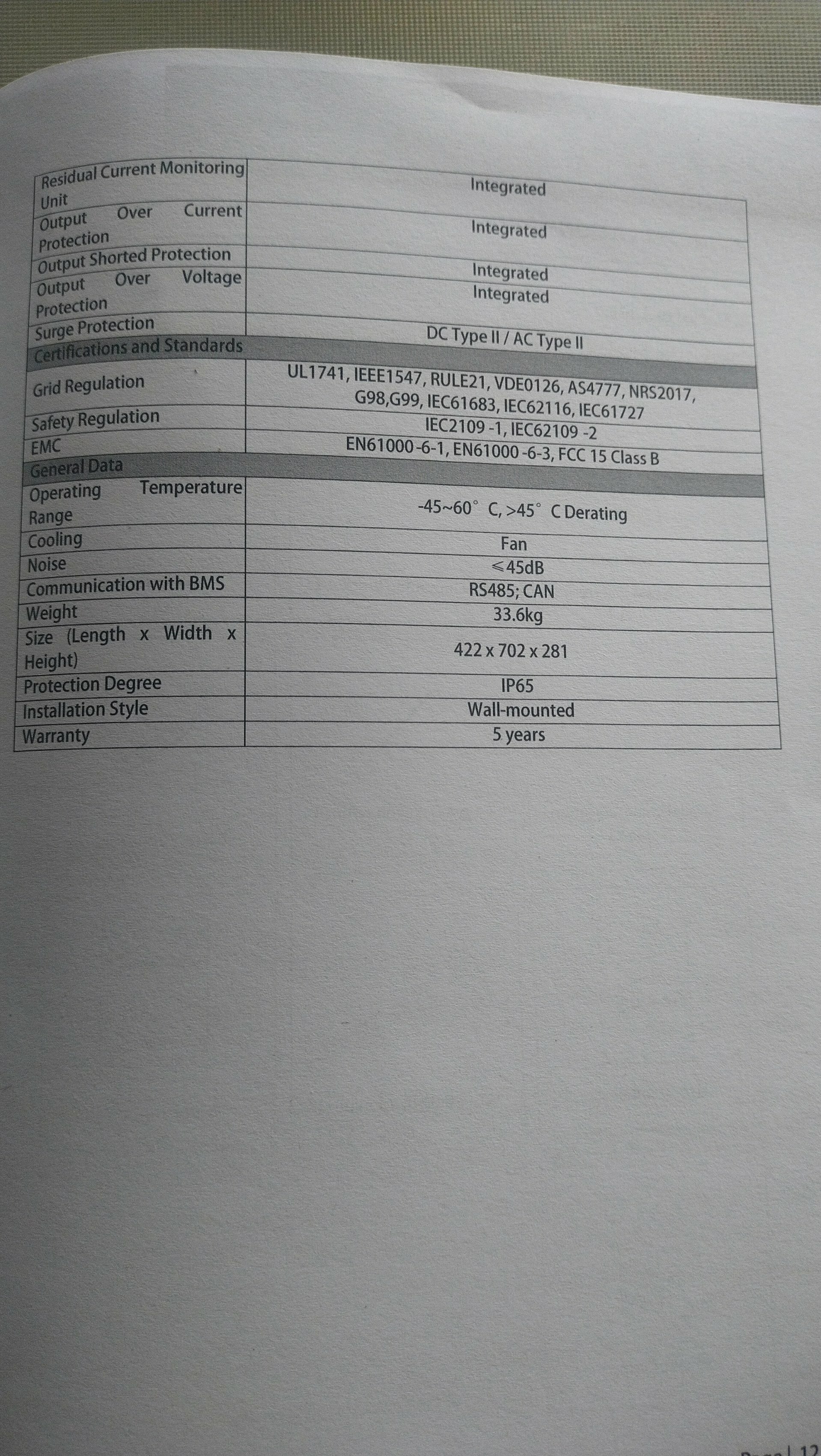

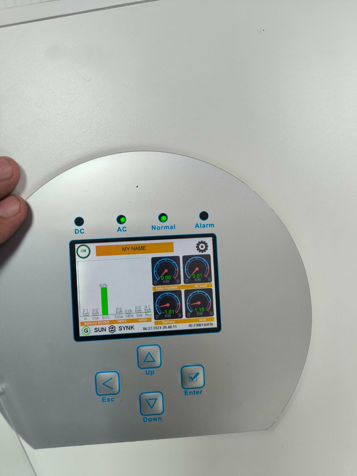

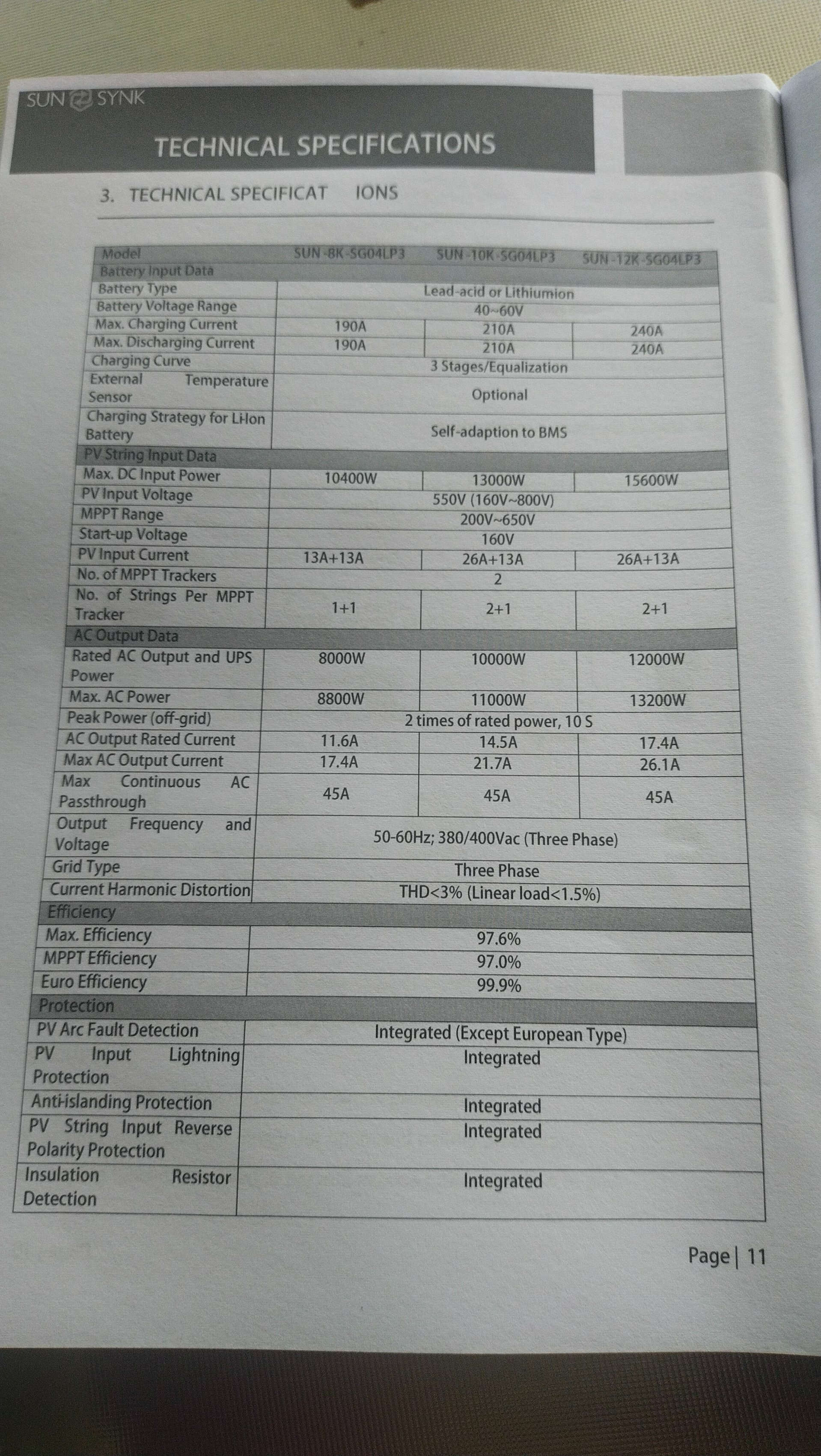

Зробив фото таблиці параметрів
IMG_20240704_183015.thumb.jpg.df8213e524da68dfd84539b76be23a69.jpgIMG_20240704_184128.thumb.jpg.8552c2469fe947557864e4e771071fcb.jpg
