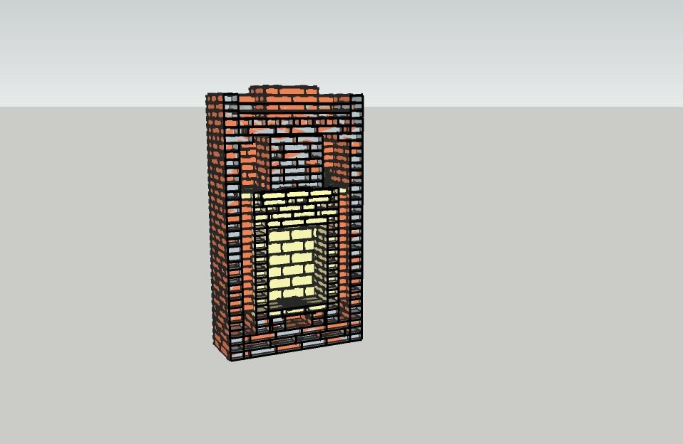

Итак предъистория. Несколько лет назад был заказан прокт печи-камина в изразцах с порядовкой и сопровождением. Проект сделан, оплачен и до поры до времени лежал себе. Теперь это время настало. В момент вынужденного простоя (ноябрь-февраль) начала изучать его. Он сделан в Скетчапе. Пошла по порядовкам  - вроде все ясно-понятно. Но стали мучать меня сомнения. Ну и возник целый список вопросов. Проектант с сопровождением пропал....

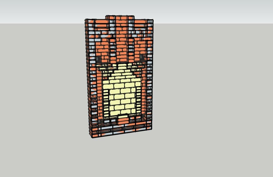

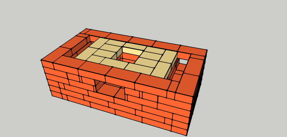

1. Не слишком ли это будет большая печь?  Внутри контура изразцов кирпич полнотелый красный и еще огнеупорный кирпич - передняя и задняя часть на ребро, боковые части топливника на плашку. Насколько это будет эффективно?  Ведь для протопки надо будет очень много дров? Что можно сделать для уменьшения толщины стенок?
2. В порядовке нашла полосу металлическую под рядом кирпича над зольной дверкой.  Ряд там один и этот кирпич так и держится. Категорически не нравится. Думаю этот участок положить иначе - с косым срезом кирпича.
Пока эти вопросы. Далее будет.

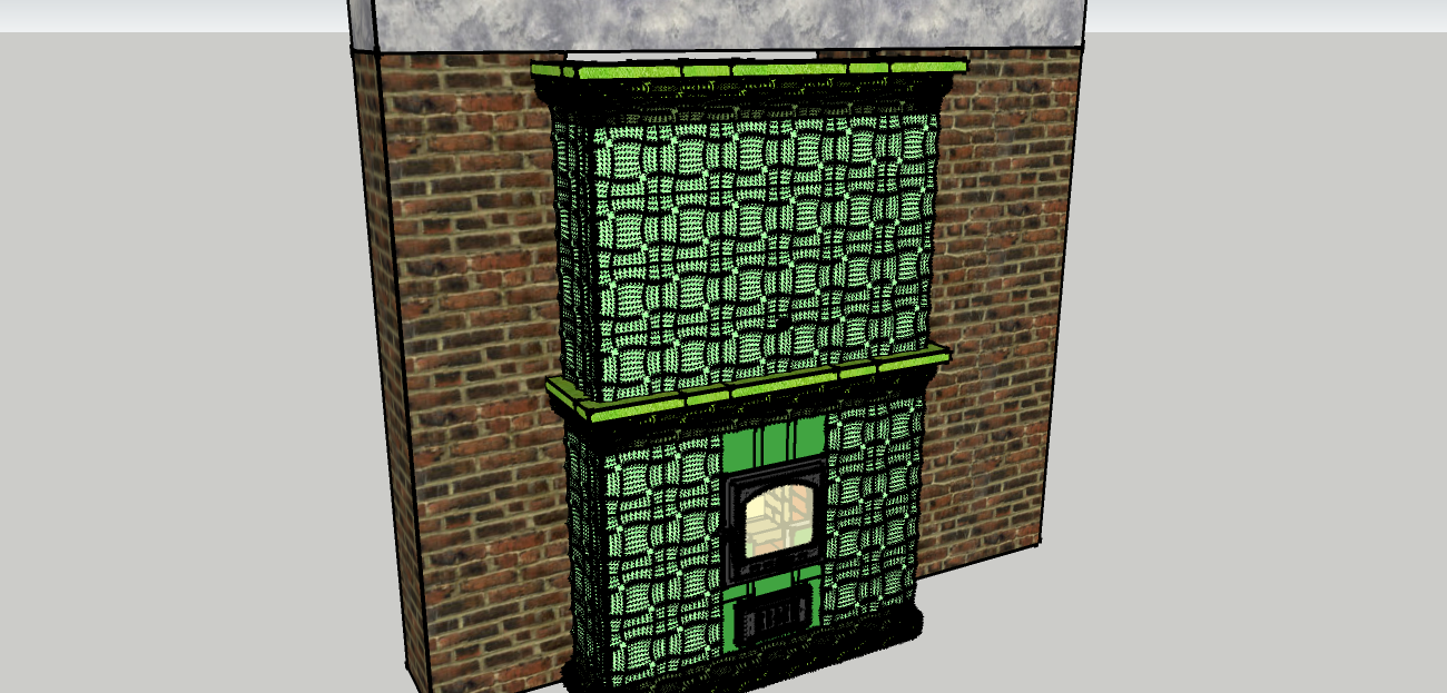

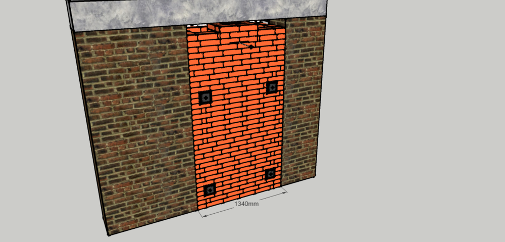

Теперь о самой печи. Есть проем в несущей стене ровно посередине дома. передняя часть выходит в зал размером 7,2х4.4.  Размер кирпичной части 5 1\4х3 кирпича. Изразцы расчитывались с ЗУ Калушские.  Дверка 500х500.  Сама печь с 4 каналами - 2 подъемных и 2 опускных. Обычная порядовка.

Ну и ряд, где металлическая полоса. В шамотной кладке кирпич, который над дверкой поддувала - лежит на 2-х мет. полосах. Как-то мне это не нравится...

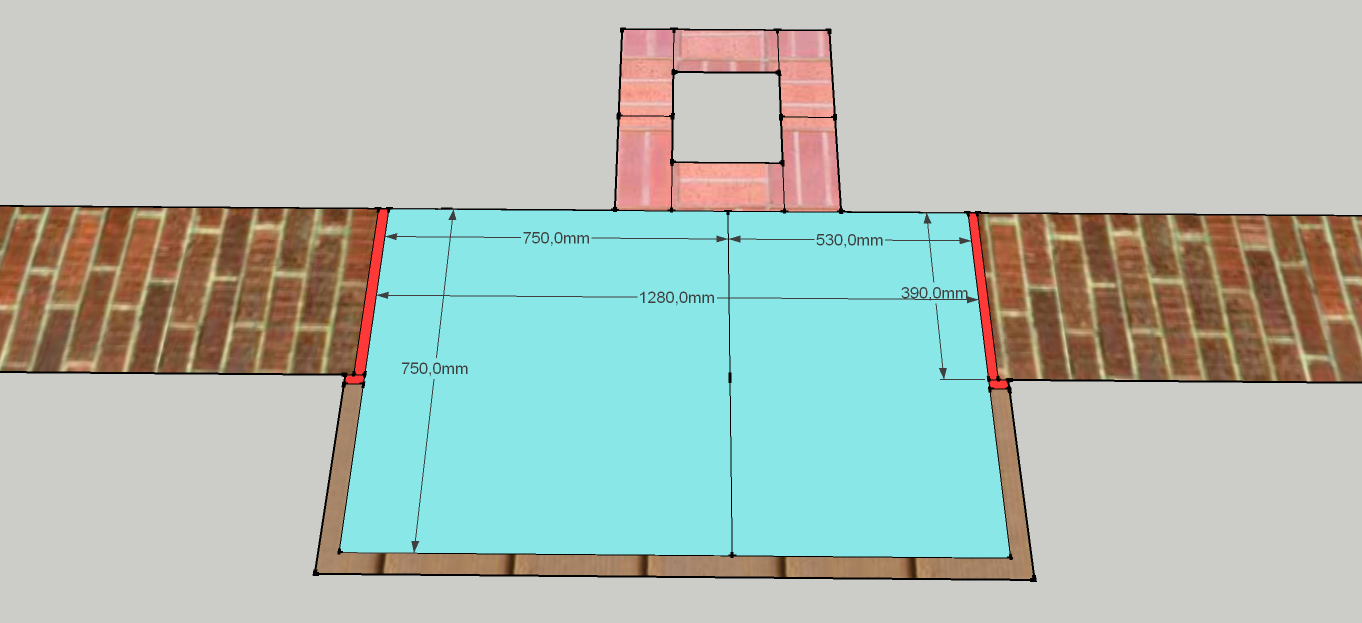

1.  напишите точный размер проема в стене. то что видно -не понянтно.  печь должна стоять с зазаорами

3. насчет той металл.полоски. Он появилась изза неудачного перекрытия сольника. Надо прекрывать напуском. Считается что там -в полддувале металл не перегревается бо постоянно омывается холодным воздухом  через поддув.деврку. Но это если два ряда до топ. дверки а тут один. Я всегда делаю два ряда и тогда металл.полосе, точнее уголку, ничего не будет. и даже щель можно сделать для обдува стекла. Короче решение неудачное.

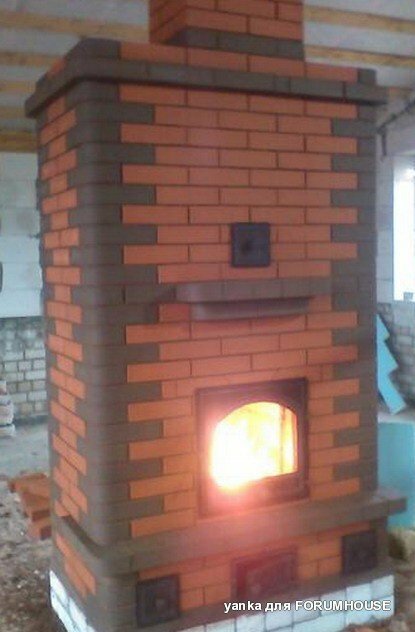

У печников это называется каминопечь бо благодаря большой топ.дверке и всяким там полоскам -карнизам она выглядит как камин.   Вы сами подгоняйте под нее изразцы. Надо учесть что изразцы монтируются одновременно с возведением кирпича печи. используя проволоку и прочий геморрой.
На данный момент проем 128 см, могу расширить на 5-7 см по обоим сторонам. Про зазоры помню. Но я как раз хочу чуть уменьшить ее, т.к. с изразцами вообще большая получается. Изразцы только спереди. Стена несущая в 1,5 кирпича, штукатурится не будет - сделана под расшивку. Не знаю откроется ли файл полностью...
Так и сделаю. Как насчет армирования кладки сеткой металлической? Это рекомендация того печника. Я считаю это не нужно. Ваше мнение?

Пожалуй главной проблемой для меня является то, что в данной печи предусмотрен выход в дымоход прямо над печью в середине задней стенки. Получается надо резать конек.  У меня так не получилось - когда делали крышу, то резать конек я не решилась. + плиты пустотки на холодный чердак.
Итого сейчас имеем по дымоходу: нужен отдельностоящий "коренной" и выход с печи, смещенный на 25 см. Сейчас приложу рисунок, чтобы понятно было.  Плиты раздвинуты в месте прохода трубы.
я так понимаю конек проходит акурат по капитальной стене?.Ну понятно что труба не пройдет там, там же перекрываемый перемычкой проем в стене....так ить можно трубу водрузить по морде, по передней части печи. Если пустотки то придеться найти пустоту(пустой канал в плите) и пробить там дырку под трубу шир. 13см. а потом вставить  металл.гильзу в эту дырку. гильза -12\25.
как вам такой вариант? а то коренная труба сзади:
портит вид, мешает теплосъему с печи, занимает полезное место.....

128-это точненько почти без зазоров 5 кирпичей.-самое то. не мешало б чуть шире сделать чтоб не щемить туда кирпичи во время кладки. например 132см. Тот что у вас (где рисунок изза той мет.полосы) видно что там 5 кирпичей плюс 1\4 кирпича, что большая лажа и вытрепит нервы. Не торопитесь ...до осени море времени
Изразцы ведь в стене не будут а только по морде и по бокам до стены. Главное рассчитать изразцы так чтоб они влезли целыми. ну например ширина изразов плюс их кол-во, .... плюс швы и- акурат выходите в размер печи с учетом изразцов угловых .разложите их на полу возле проема в стене и прикиньте.

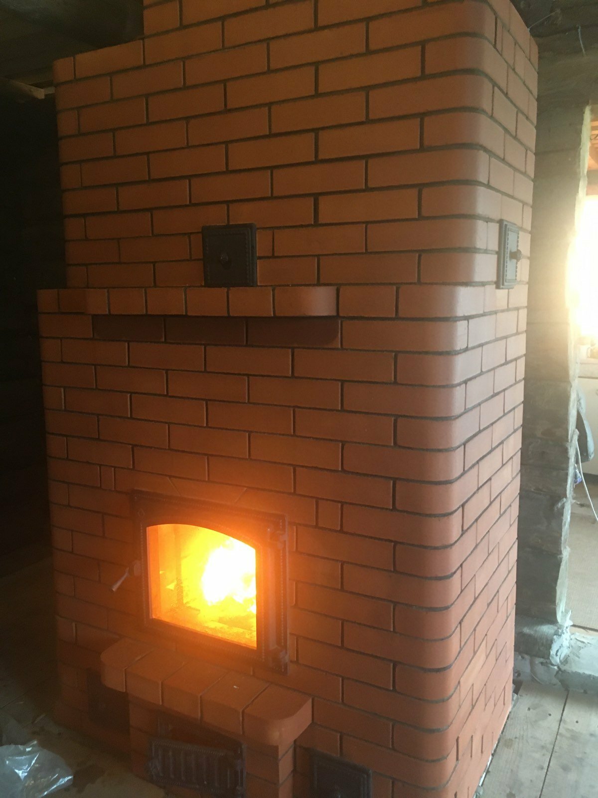

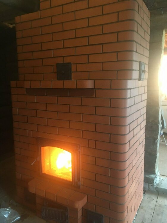

Вот каминопечь моя с дверкой Везувий 240 и с дверкой Везувий 205
