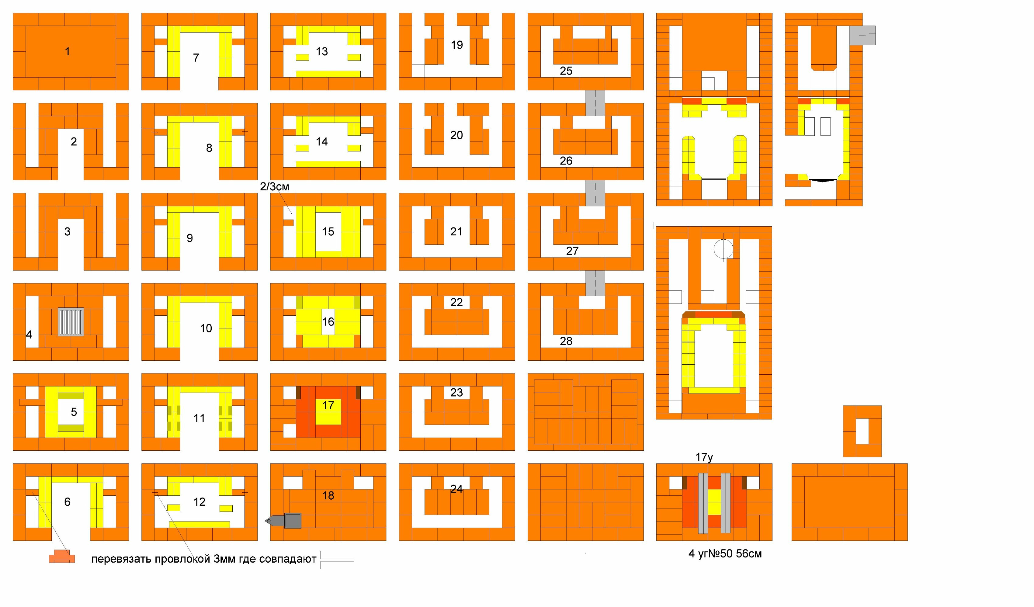

если не заморачиваться то это будет ША-8---70 штук. ША-5 пойдет больше и разложить его придется по другому

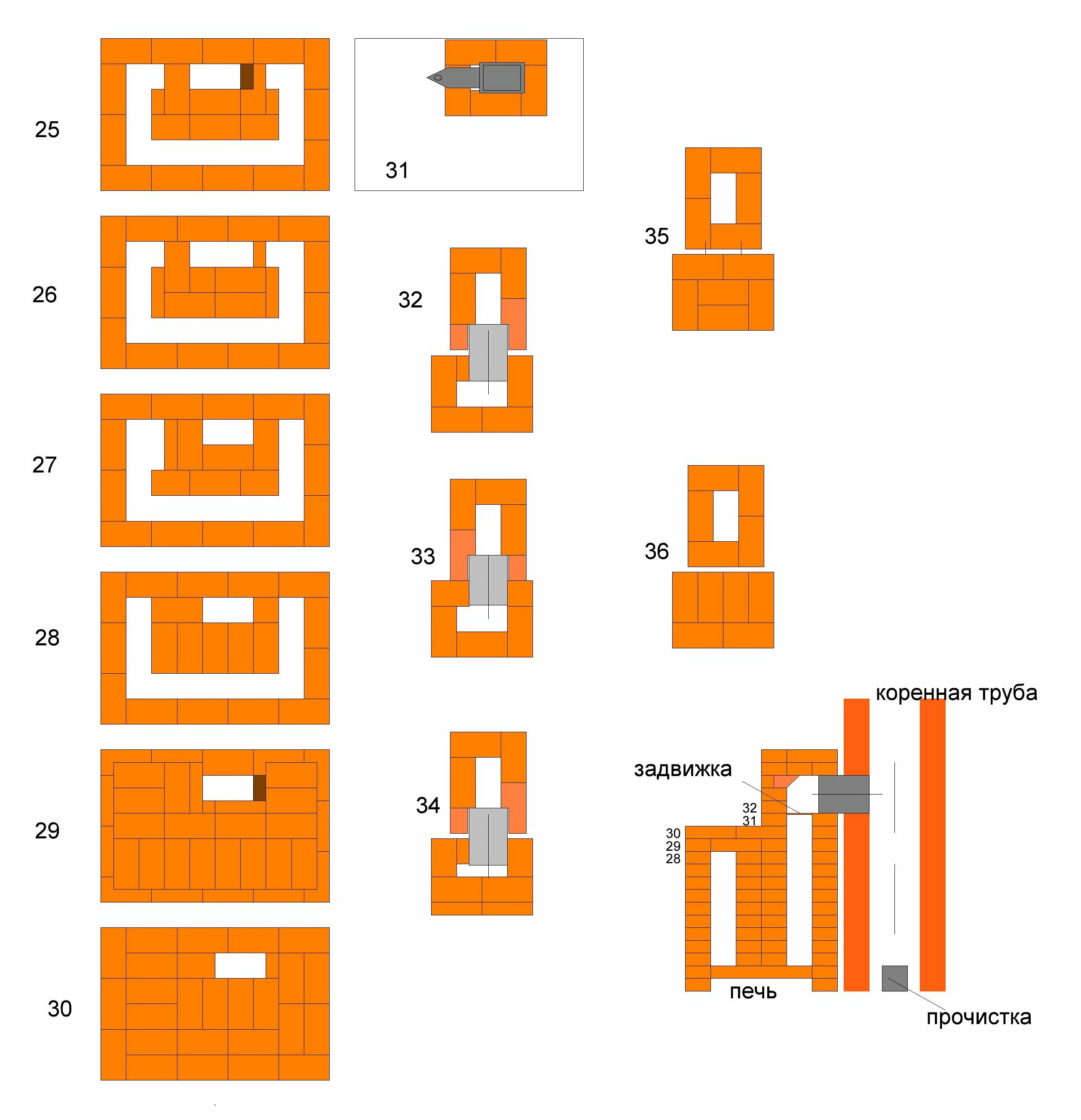

Главная задвижка. Если ее ставить в печи то выход придется делать вверх и уже потом подключаться как то к коренной трубе рядом.
Нарисована- подключение до перекрыши, а значит задвижку придется ставить в коренной трубе где то под потолком.
Коренную трубу делайте впятерик перпендикулярно спине печи, чтоб добраться до задней прочистки. Все прочистки установлены сзади печи чтоб не заморачиваться с изразцами. Заморачиваться придется с малой растопочной задвижкой в 18 ряду. Но ее можно и не ставить. Ее назначение- вопрос дискуссионный.

Cпасибо большое. Пошла в Скетчап - собирать с кирпичиков. Кое-где непонятно. Но сперва сама попробую разобраться, потом вопросы позадаю. Дверка топочная - посадочный меньше? Уголок метел. как ложат? на глиняный раствор или на базальтовый картон? При перевязке проволокой - надо просверлить в кирпиче отверстие и туда проволоку -скобу вставить? В 5 ряду огнеупорный кирпич - на тон темнее - это зарезан под углом? Пока все.
нет..это ваша. 41/41см
просто на наружные кирпичи. .верхний ярус не должен опираться на топку а токмо на наружную кладку.Перекрытие топливника должно быть ниже см на 2-3. и накрыто базальтовым картоном, под уголками. Видно на разрезах.
просто у вас тоненькая перегородка из кирпичей наребро и ее надо бы кое где привязать к наружной кладке. Там, где кирпичи перегородки совпадают по высоте с наружными кирпичами. Одного растора недостаточно. а от шамотного кирпича топки должен быть зазор закрытый полоской баз.картона
да,это срезы кирпича. забыл нарисовать такие же в боковых кирпичах. Удобно, дрова и угли будут сами скатывать на колосник ктороый как видите ниже топ.дверки. Получается такая ямка позволяющая не выкидываться углям при открывании дверки.
в 17 ряду-кирпич краснее обычного -это просто красный кирпич но он-часть шамтоного перекрытия топливника. короче вместо шамотного кирпича положен, для экономии. У нас кпримеру шамотный кирпич очень дорогой бо в стране не производится .
Ну  тобиш я правильно описала процесс - два  отверстия и проволочная скоба? Все остальное выше понятно.
5 часов назад, semengv сказал:
неправильно. Вы ложите наружные наплашку кирпичи,периметр печи. И одновременно- кирпичи наребро этой перегородки. Там где они совпадают по высоте кладете проволоку на перегородку заводя ее в наружную кладку. А это весьма нечасто, бо два ряда кирпича наплашку это не то же самое что один ряд наребро. Наребро будет ниже.(грубо---4 ряда наребро это 7 рядов наплашку) Можно конечно не кирпичем наребро а кусочками,1/4 кирпича. Тогда они будут совпадать в каждом ряду.Но это ж геморно. Важно чтоб перегородка привязалась к стене где то выше половины и потом  прижалась перекрытием нижнего яруса в самом верху, в 17-18 рядах. Впрочем это уже детали.
Идем далее. Вопрос по 5 ряду - кирпич перегородки каналов врезан в наружный кирпич и в кирпич , который примыкает к огнеупорному. Его так и врезать? Т.е. он опирается на 4 ряд и в 5 зажимается?
Вопрос по 6 ряду. Там сноска на фигурно вырезанный кирпич - не понятно..
Разложила насухо по месту 2 ряда печи - с прочитсными каналами и дымоходом. Понравилось... Как я и предполагала - все встало  прям четко. Дымоход уходит ровно в имеющееся отверстие в плитах и между стропилами.  Один нюанс - верхняя средняя прочистка попадает на дымоход. Но это даже может и лучше. В изразцах есть круглые заглушки такие симпатичные - перенесу ее на переднюю часть , а заглушку попробую расписать  вручную. Будет ляпота. С круглым отверстием справлюсь думаю.
Еще по дымоходу вопрос. Выше Вы писали, что желателен отступ коренного дымохода от самой печи. Но там получается щель тогда - будет паутина и пр. собираться. Хотелось бы уменьшить зазор. Прокладывать базальтовый картон? Заднюю стенку печи и сам дымоход планирую поштукатурить и покрасить.
В 11 ряду на ША темные пятна - подрезка на косую снизу? Да, уже на разрезе увидела.
В 25 ряду справа перегородка тоньше, выход канала увеличен. Зачем? Для смещения выхода в думоход?
Выход в дымоход 1 1/4?  Это в 25 и 26 рядах. Затем сечение уменьшается в 27 и 28 до 1 кирпича. Имеется в виду горизонтальное сечение.
Там, где идет сужение-расширение каналов - везде нужно срезать на косую? Спасибо.
на шамот опереть но не прислонять .сделать зазорчик
буквально нарисован тот подверточный кирпич как он должен выглядеть. Низ его закруглен. а бока-чтоб врезался только в один ряд соседних кирпичей наплашку.
да, чтоб сместить выход.Возможно по месту у увас будет несколько по другому. В любом случае о смещении надо думать заранее что бвло плавно, без ступенек
подгоняет кирпичи под круглую трубу. Понятно что канал шириной 13 см придеться подрезать кирпичи чтоб влезла 180-я или даже 200-я труба. Трубу делайте впятерик. Хватит. А развернул ее -чтоб она менше прикасалась к спине печи и менше мешала прочтисткам.

Ее обязательно ставить именно такую? Или можно заменить поворотной аналогичного сечения?
повороная не такая герметичная. Буде тепло улетать. а так---...да любую лишь бы не уменшала сечение трубы.

Под потолком не получится - у меня рост маленький. В 18 ряду - это растопочная? Тогда где нарисована главная? Я так понимаю ее нет?
как про того суслика("А он там есть") Похоже вам придеться ставить задвижку таки в самой печи...в этом смещенном последнем канале связанным с трубой. Но тогда задвижка должна быть поперечная. (ручка у нее -по длинной стороне и вылазит она по длинной стороне) У нас таких в продаже нет и я ставлю всегда продльные. но продольную тут можно поставить лишь когда этот канал выйдет из печи в перекрышу а уж после -подключение к коренной. А поперчная в спине печи будет упираться в коренную трубу .И не понятно хватит ли опять места. короче надо подумать.
 круглый шибер тоже не очень герметичен.

Вот продольная задвижка после печи
