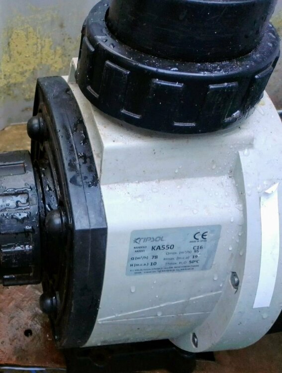

Vikctor Опубліковано: 3 грудня 2025 Поділитись Опубліковано: 3 грудня 2025 7 часов назад, kvintich сказал: Доречі протитечію так і не постивив, щоб поплавати використовую резинку і пояс із алікспреса за 300грн Там ви вище відео викладали, де чудово демонструється ефективність протитечії. Причому там така потужна недешева протитечія. І я зрозумів що мені воно не потрібно, бо хлопу вистачає її на повільний брас, а ледь переходить на корявий вільний стиль й одразу протискає той насос. Мені так плавати не в кайф. І покласти третину від передбаченой собівартості басейну на протитечію, рівень потужністі якій витримає плавання нормальной інтенсивності, я не готовий. Та й взагалі басейн розглядаю виключно як стрибнути охолодитись в спеку. 2 Посилання на коментар Поділитися на інших сайтах More sharing options...
kvintich Опубліковано: 3 грудня 2025 Автор Поділитись Опубліковано: 3 грудня 2025 5 часов назад, Vikctor сказал: Там ви вище відео викладали, де чудово демонструється ефективність протитечії. Причому там така потужна недешева протитечія. І я зрозумів що мені воно не потрібно, бо хлопу вистачає її на повільний брас, а ледь переходить на корявий вільний стиль й одразу протискає той насос. Мені так плавати не в кайф. І покласти третину від передбаченой собівартості басейну на протитечію, рівень потужністі якій витримає плавання нормальной інтенсивності, я не готовий. Та й взагалі басейн розглядаю виключно як стрибнути охолодитись в спеку. Там не тритина, насос на 90л.хв 1000дол і закладна 500дол. труби два крана електрика і робота. Загалом думаю не більше 2000дол. Я плавав на 90л. хв в сусідів, скажу так ви такий темп довго не потягнете. Мені вистачає резинки для повільного темпу на 30-60хв. 1 Посилання на коментар Поділитися на інших сайтах More sharing options...
Vikctor Опубліковано: 3 грудня 2025 Поділитись Опубліковано: 3 грудня 2025 6 минут назад, kvintich сказал: Загалом думаю не більше 2000дол. Я так і написав виходячи що планую вкластися в 6кує. 7 минут назад, kvintich сказал: закладна 500дол. Не знаю - я нагуглив закладну з відео - десь 68000грн... 8 минут назад, kvintich сказал: Я плавав на 90л. хв в сусідів, скажу так ви такий темп довго не потягнете. Мені вистачає резинки для повільного темпу на 30-60хв. Ні, півгодини пливсти це точно не для мене. Мені б хвилин 10 максимум але так щоб пропотітись. 1 Посилання на коментар Поділитися на інших сайтах More sharing options...
kvintich Опубліковано: 4 грудня 2025 Автор Поділитись Опубліковано: 4 грудня 2025 11 часов назад, Vikctor сказал: Я так і написав виходячи що планую вкластися в 6кує. 3*6*2 це 36м3 Насос на 10м3 і фільтр будуть коштувати 40тис Крани\труби\фітінг клей 10тис. Лайнер 50тис. геотекстиль 6тис Скімер/форсунки 5тис. Бетон 20тис Блок опалубки 11тис, арматура 5тис Десь так і вийде по матеріалу 1 Посилання на коментар Поділитися на інших сайтах More sharing options...
