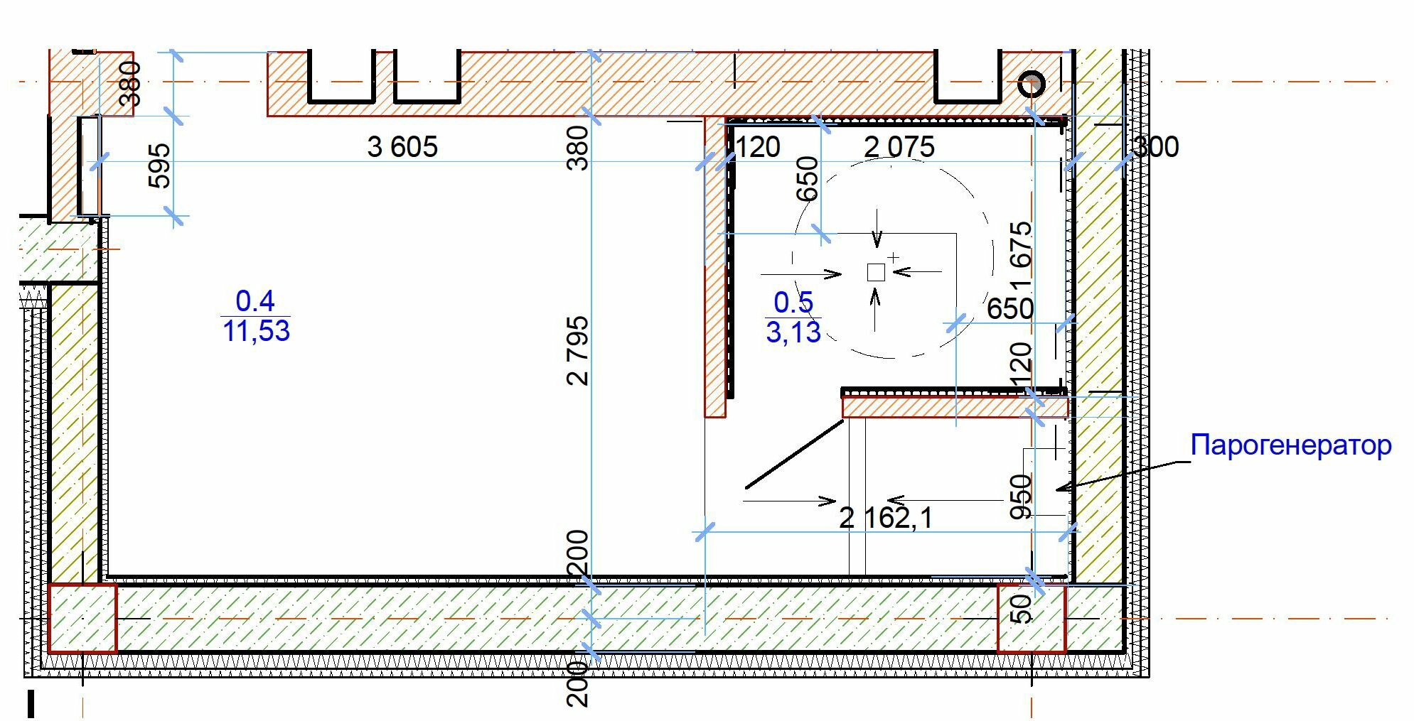

В проекті я передбачив основні технічні вимоги як на мене:

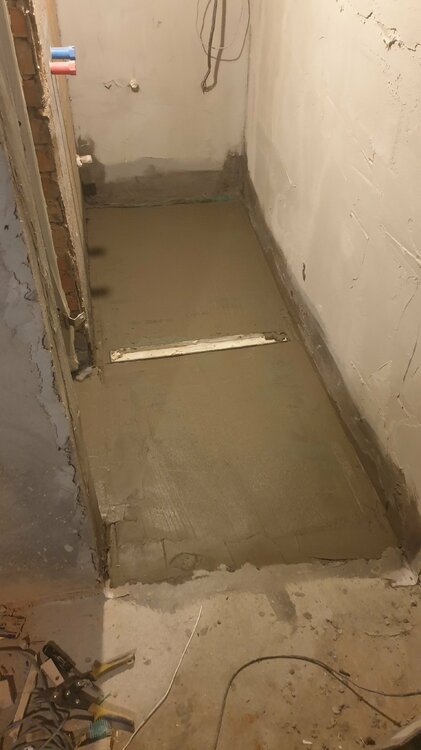

  • дренаж як в хамам так і звісно душова;
  • опалення в кімнаті відпочинку тепла підлога водяна але безпосередньо в паровій (підлога з лежаками) та душова частина - електропідігрів, це дає можливість комфортно експлуатувати дане приміщення не в опалювальний період;
  • примусова вентиляція.
Не експерт в парогенераторах але принцип роботи HygroMatik мені сподобався, і для мого об'єму оптимальна модель С10.
Купель в паровій не планувалось так як не вбачається необхідності а от лійка душова то обов'язково.
В загальному проектні рішення спокійно лежали майже 5 років ) та складаються з трьох основних приміщень: кімната відпочинку, душова та хамам.
Лежаки - там де довша сторона пласка а там де коротша частина анатомічна (напівсидяча). Ну і обов'язково купол )).

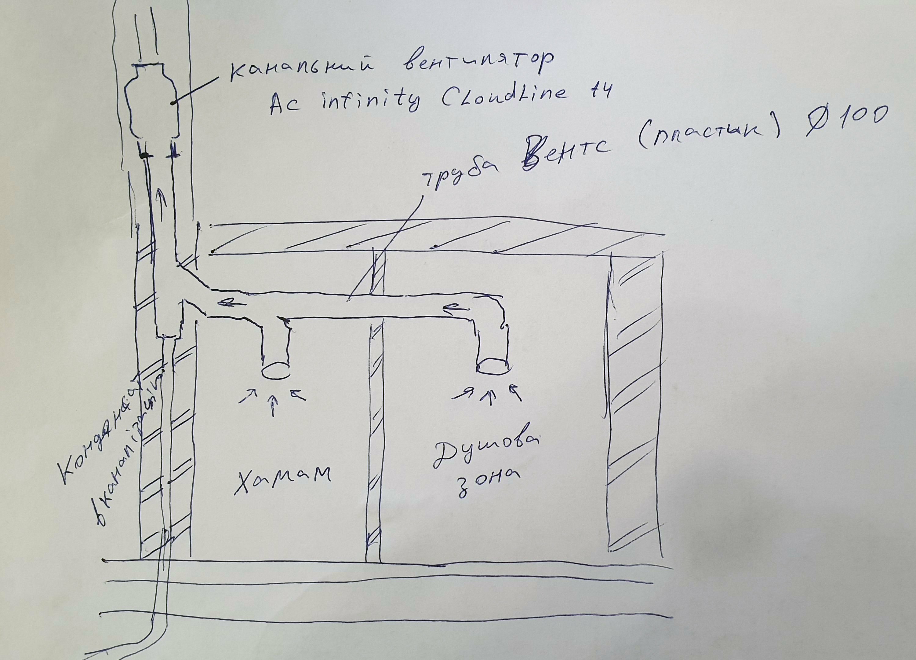

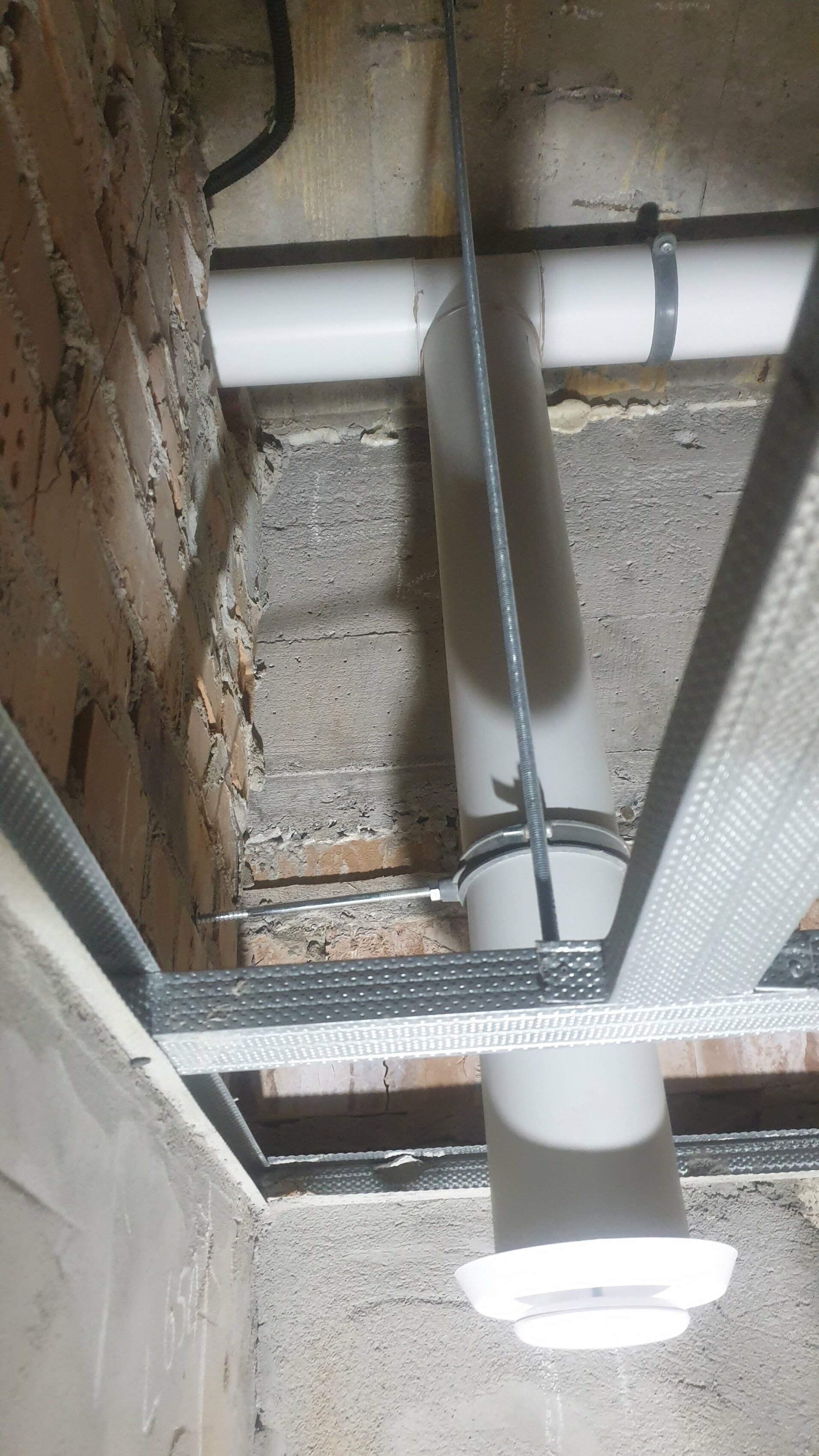

Примусовий витяжний канал згідно схеми
Прихований текст
З вологих приміщень забирається повітря, потрапляє в вентиляційний стояк за допомогою канального вентилятора ac infinity cloudline t4 (досить тихо працює). Для конденсату який буде, передбачено вивід в каналізацію. Вентиляція зібрана на пластику Вентс (температура в гарячому приміщенні не вище 45 градусів). Приток чистого повітря в парову через щілину під дверима близько 30мм.

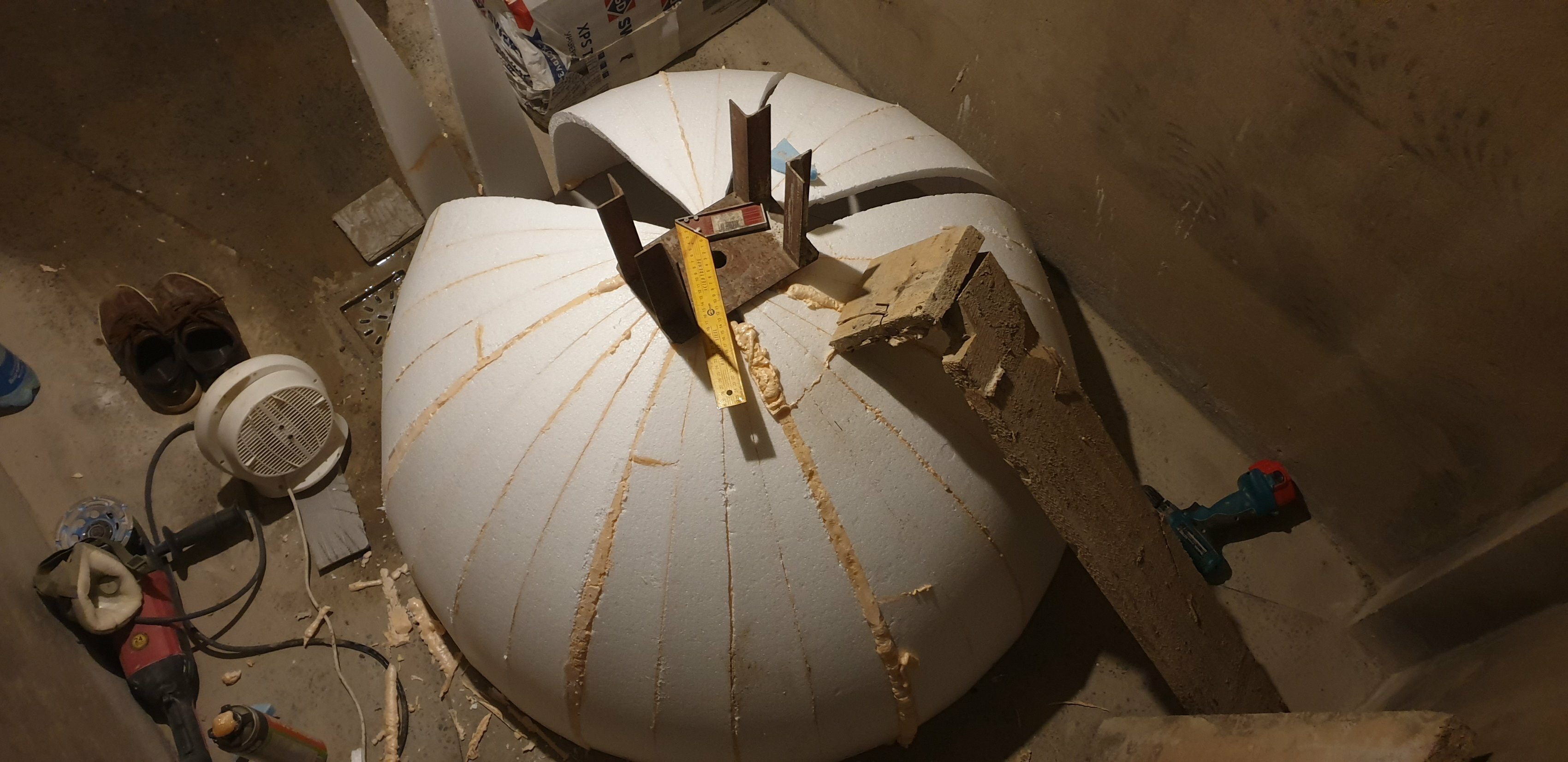

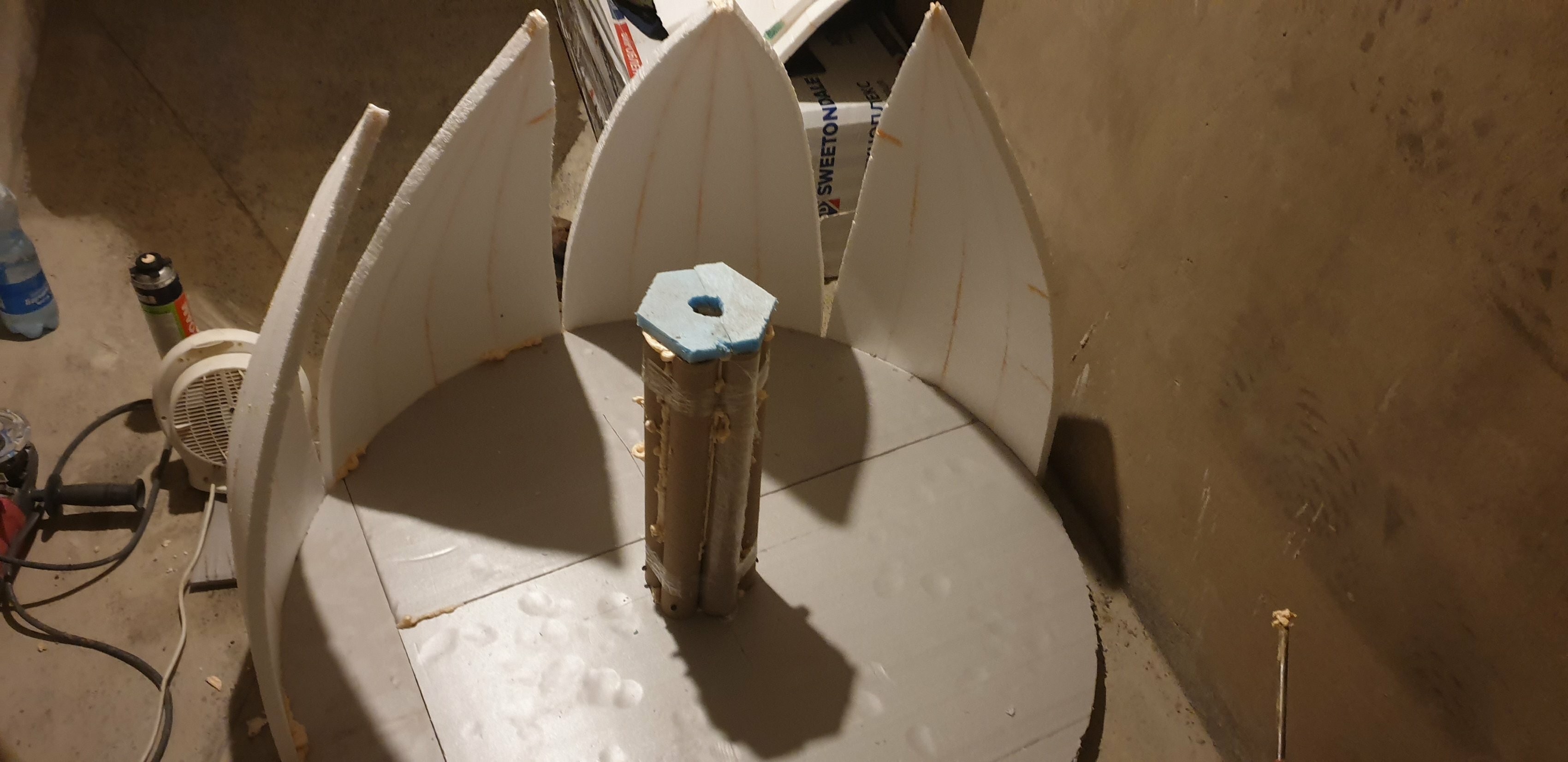

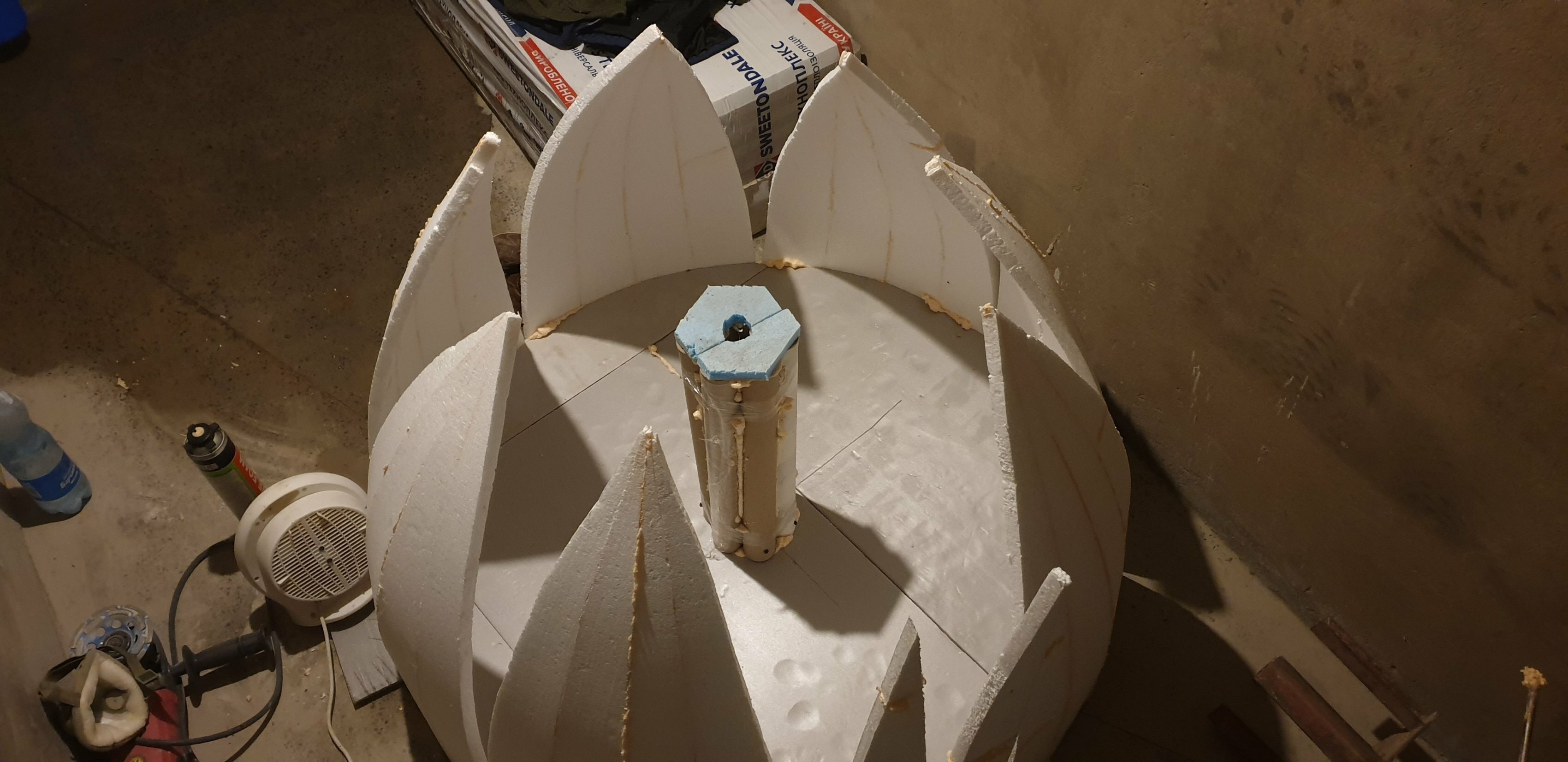

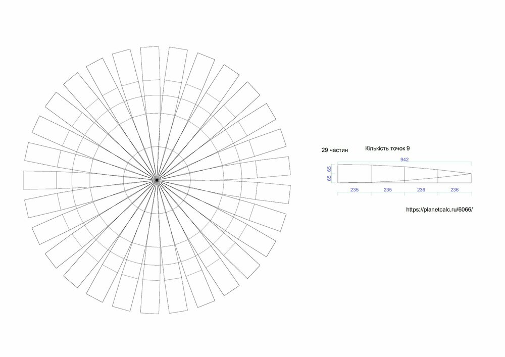

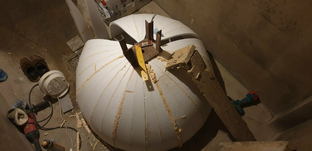

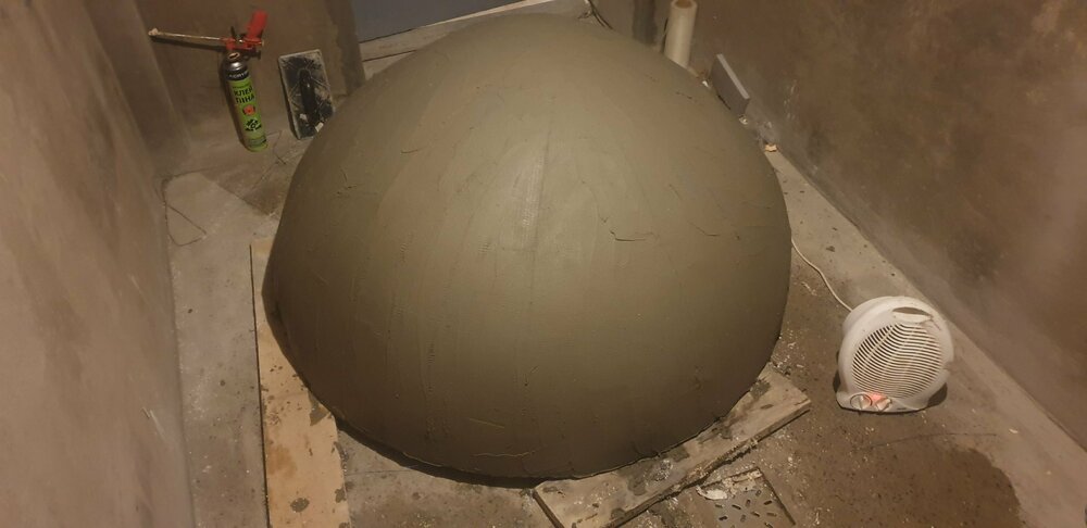

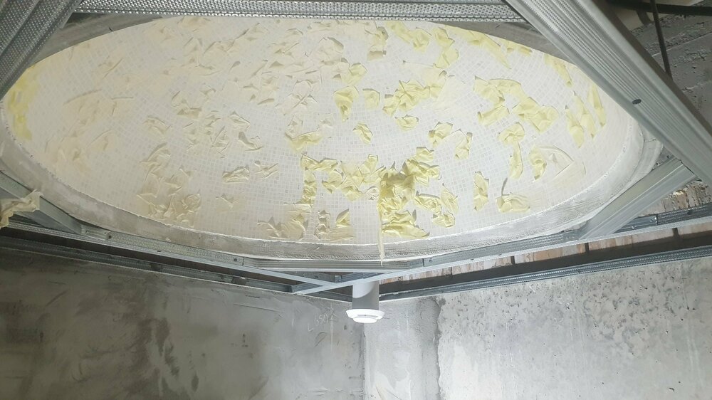

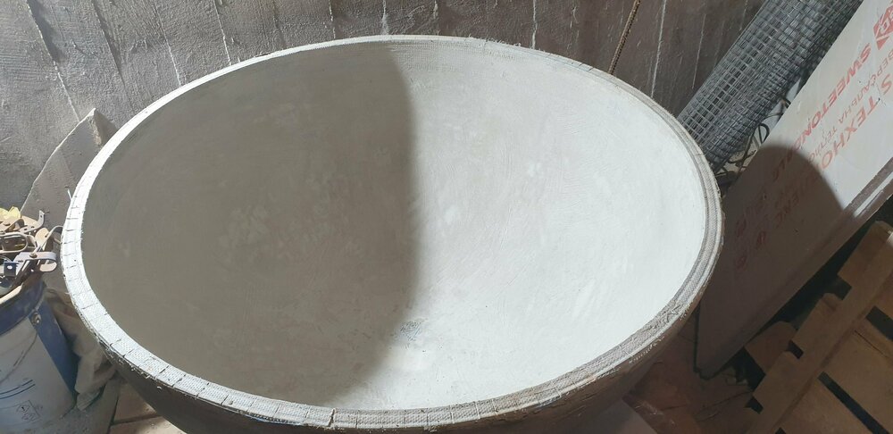

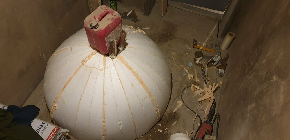

Вітаю, також з моїх пунктів був купол. Все будівництво починається з "бумаги", зробив розгортку та нарізав частини з пінопласту товщиною 20мм
Далі посклеював це все клей піною як на фото

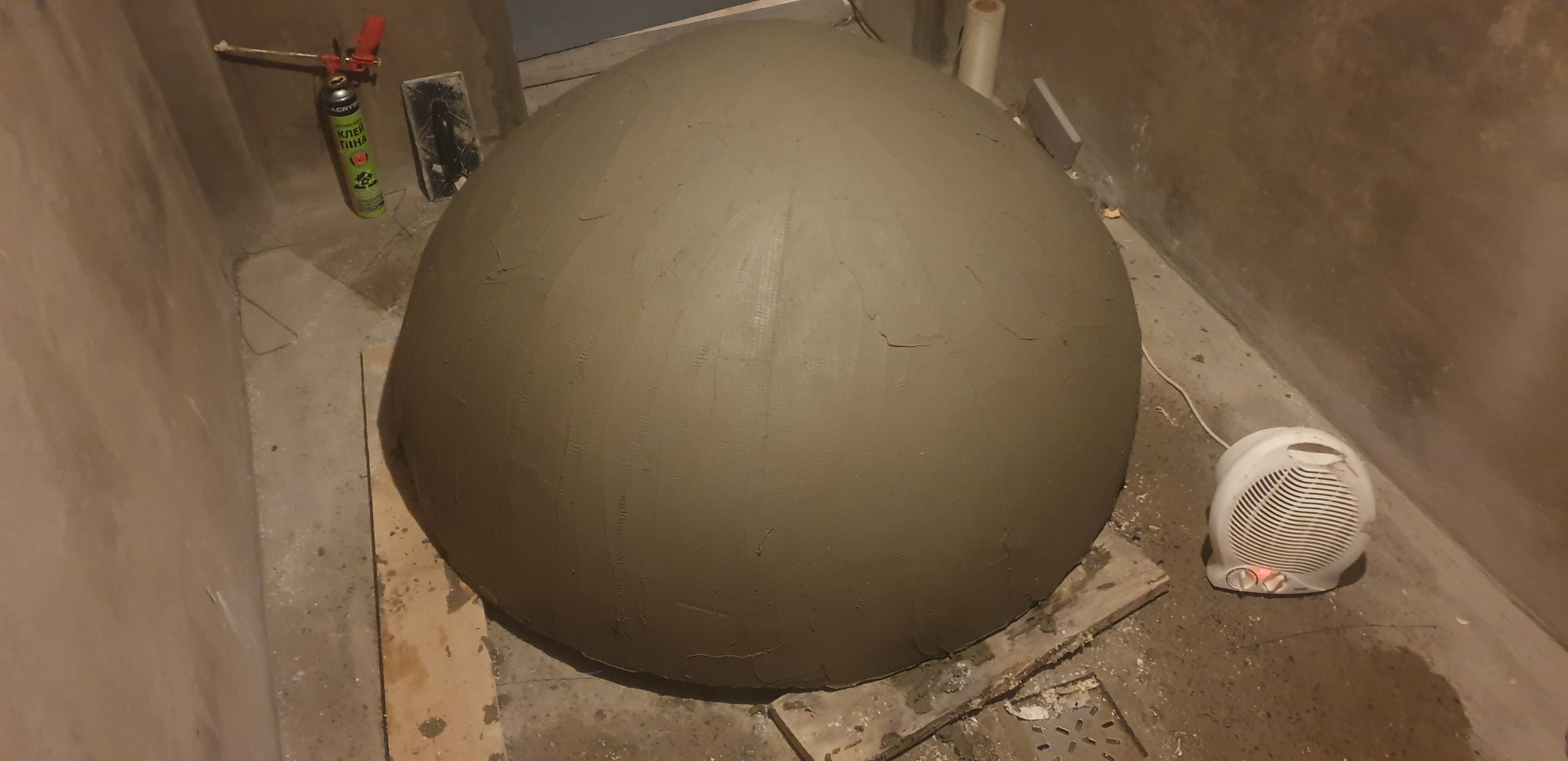

Після чого затягнув армоклеєм по фасадній сітці в два шари з зовнішньої та внутрішньої сторін.
Опорну частину підсилив gрофілем для гіпсокартону UD.

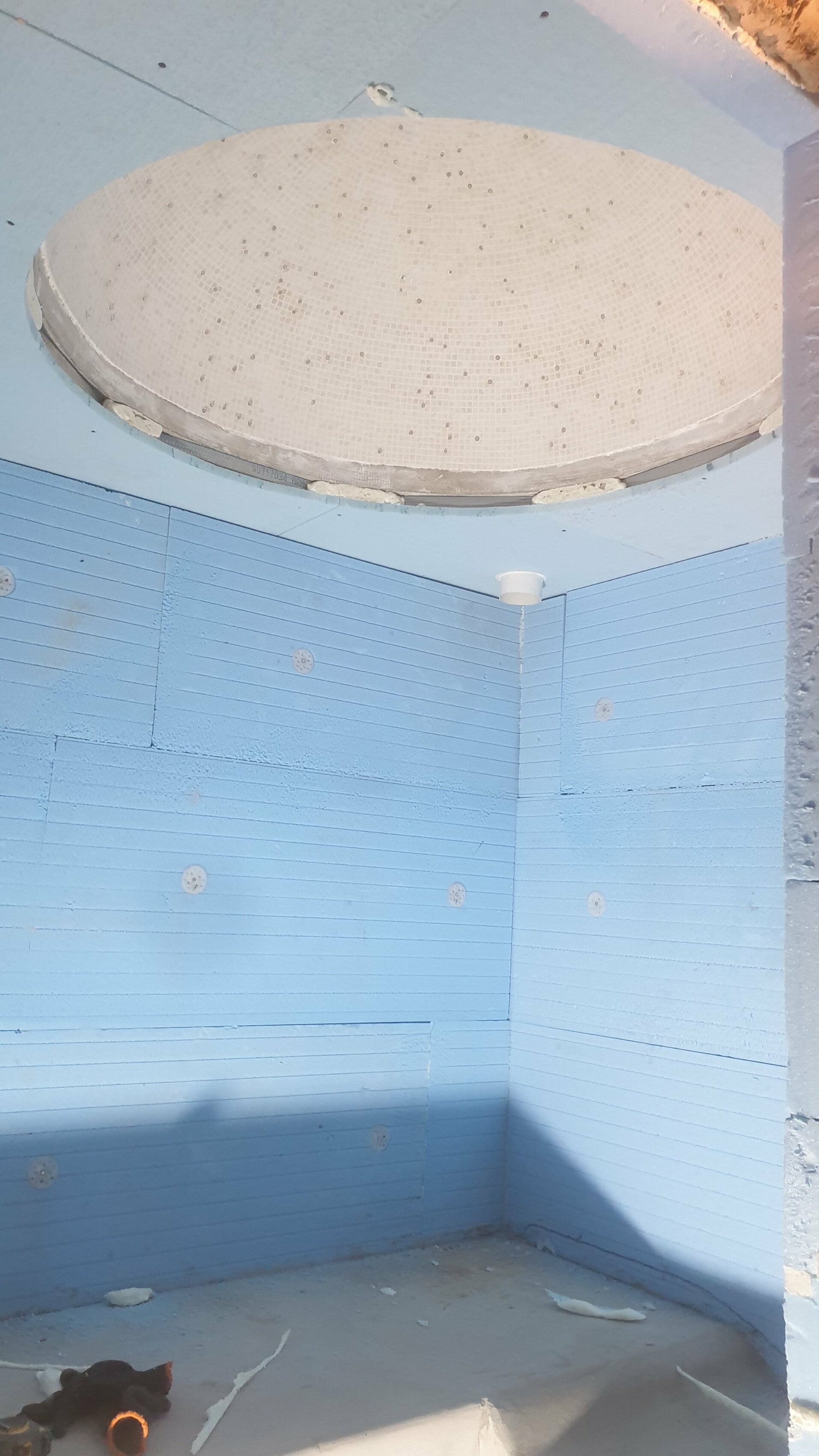

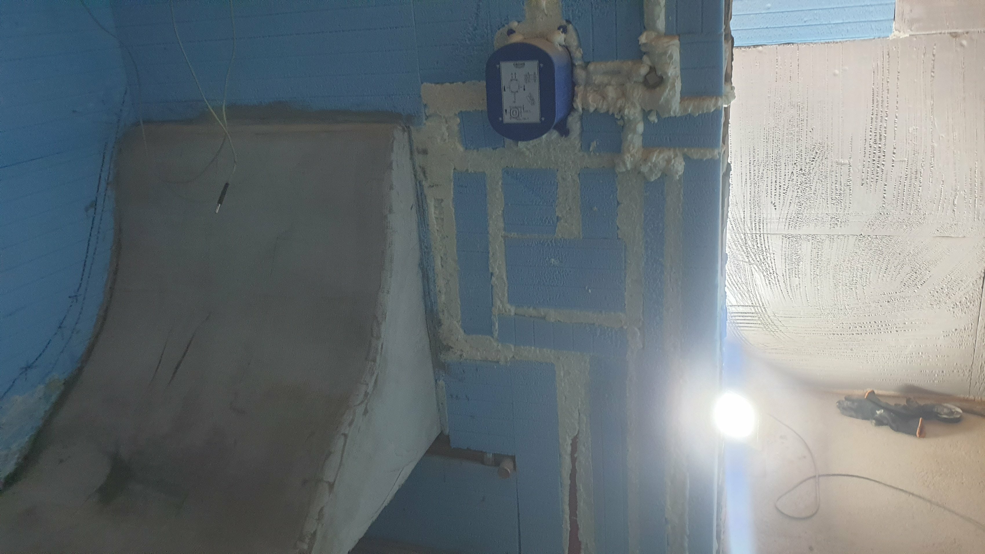

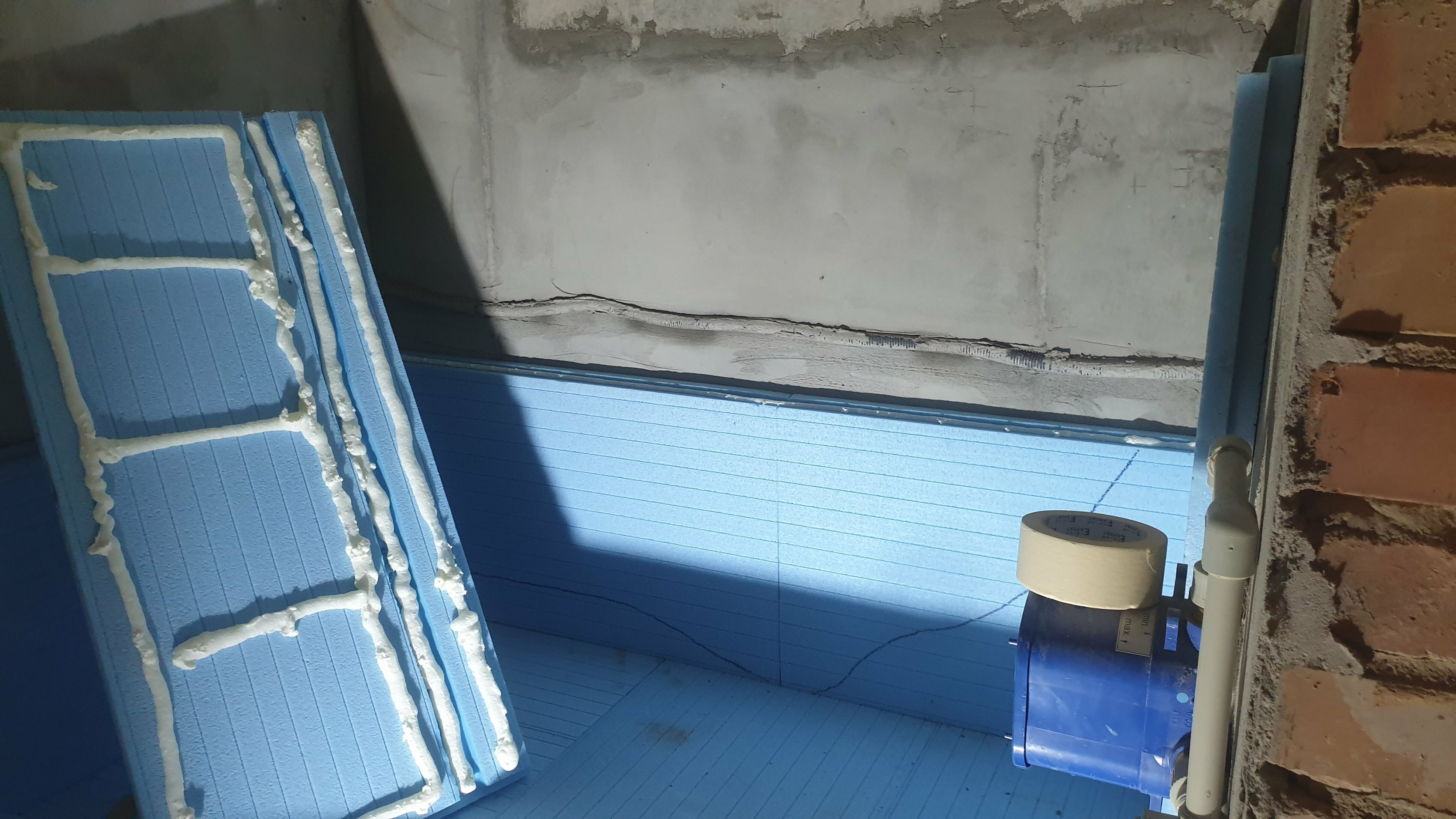

Кімнату парової утеплив XPS 50мм на клей піну, та дюбелі "парасольки"
Прихований текст

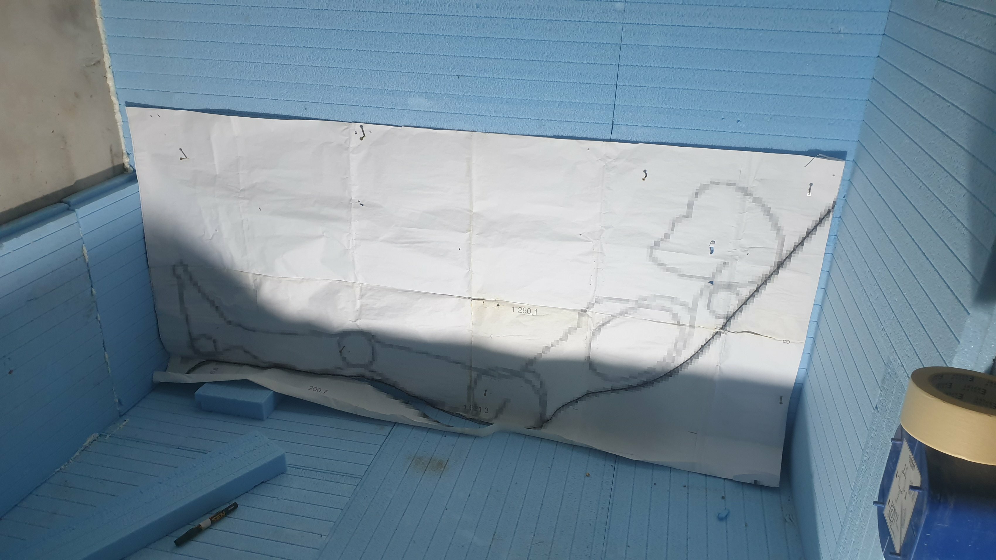

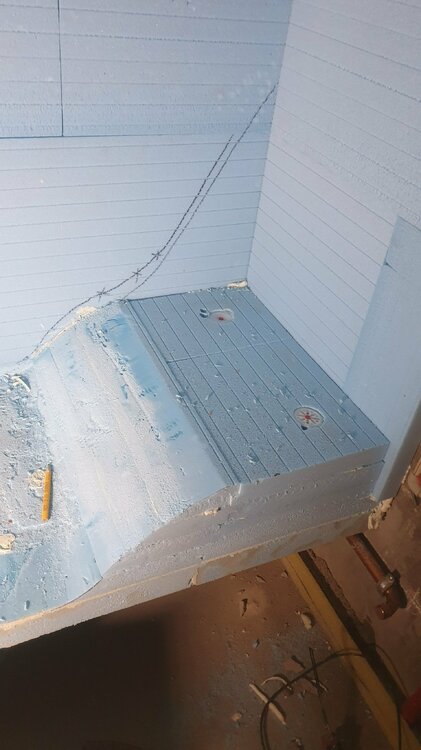

Для виготовлення анатомічного лежака роздрукував макет в маштабі
Виготовив його з екструдера, та поверх наніс 3 шари фасадної сітки на клей
Лежак вийшов зручний.

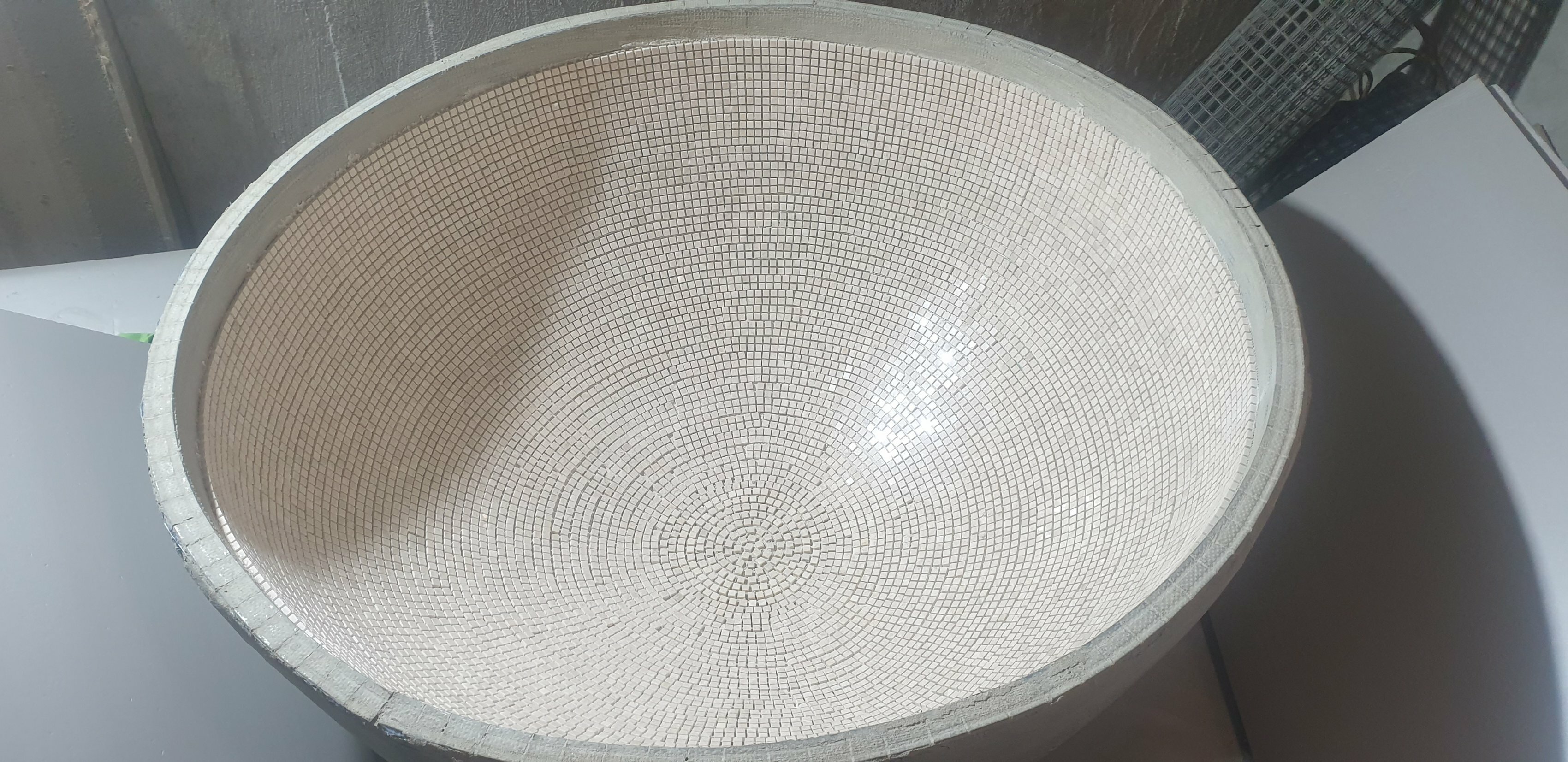

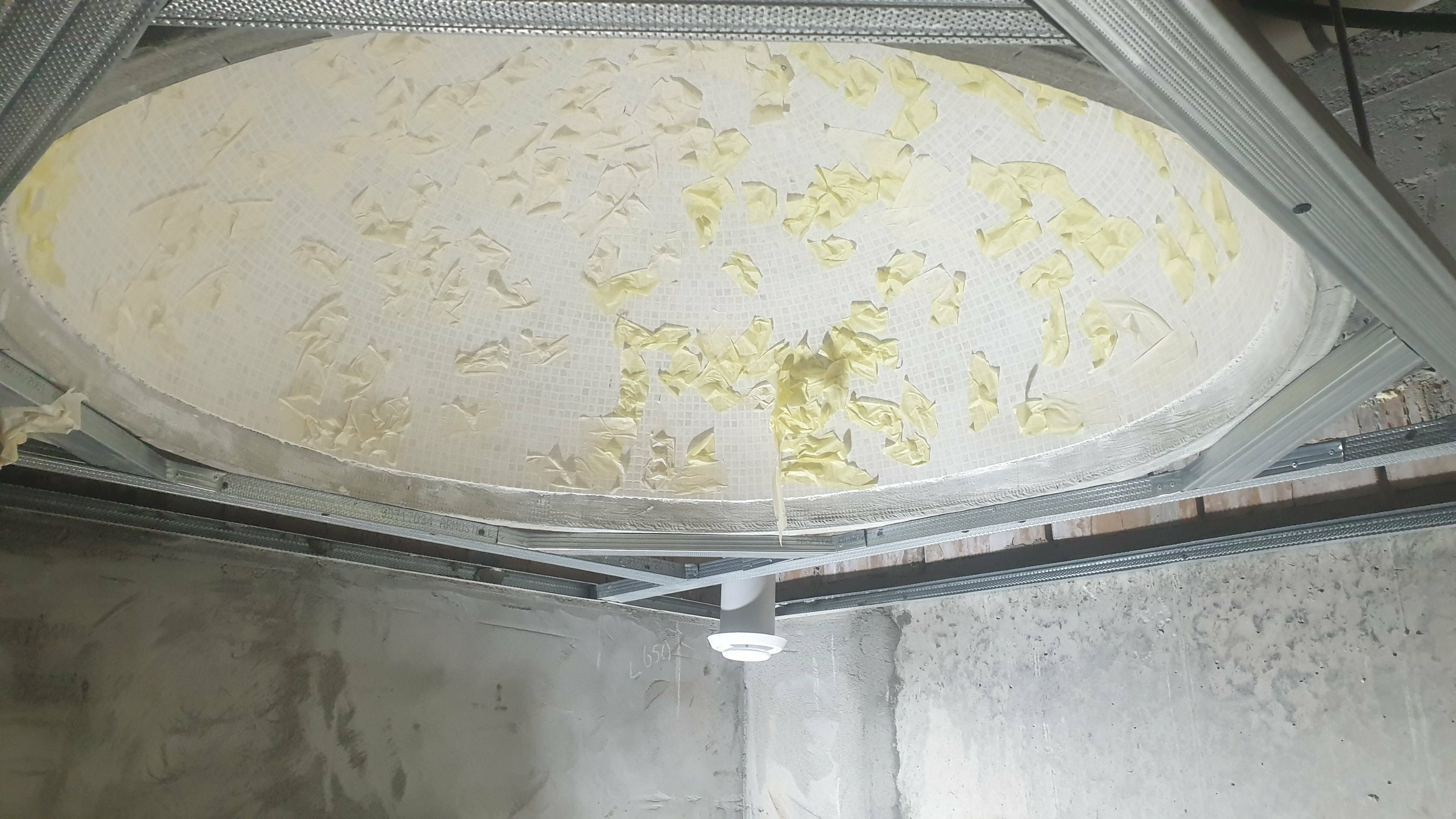

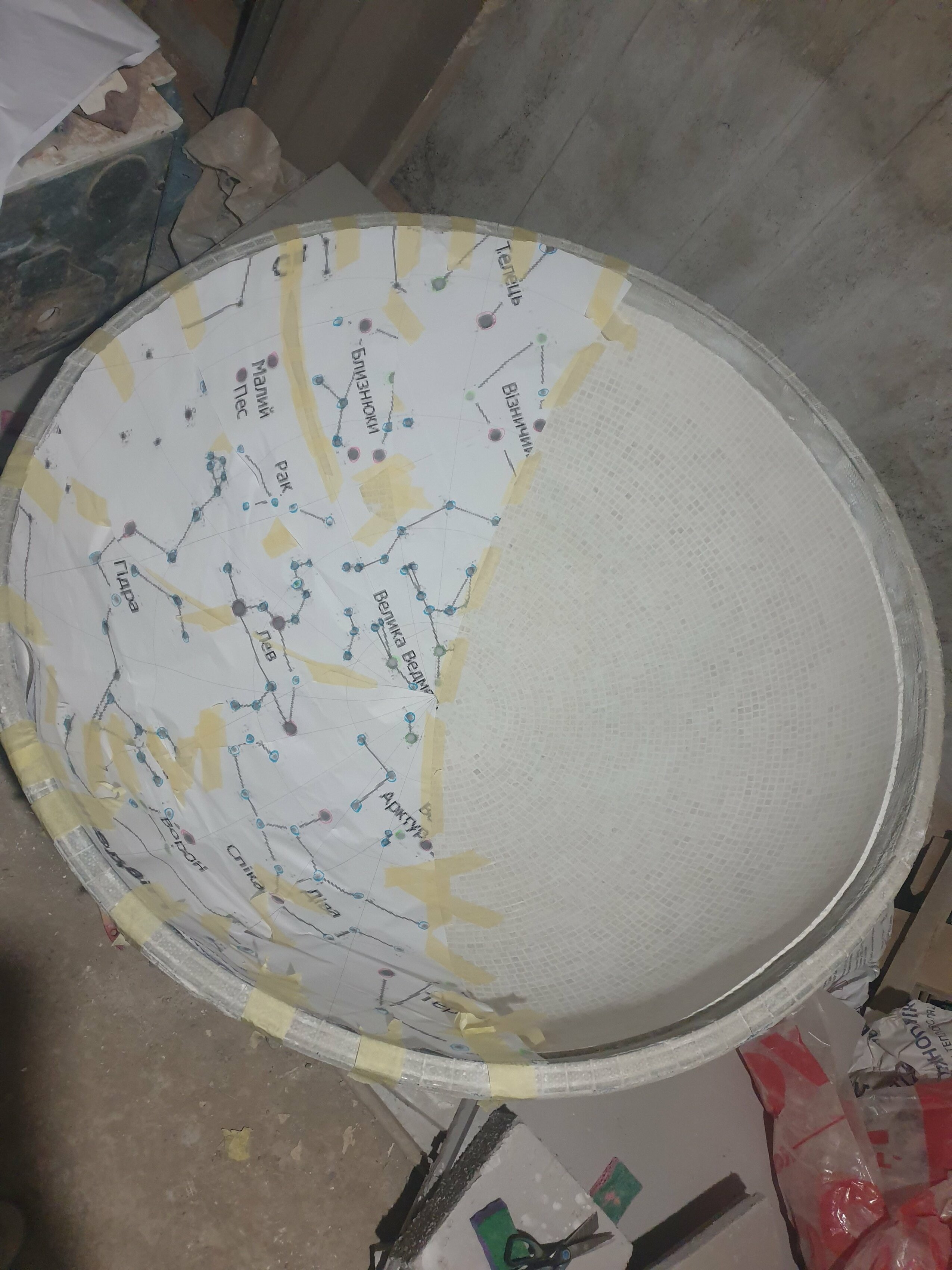

Продовжив роботу з куполом, для зручності виконання, чашу купола вирішив обкласти мозаїкою на підлозі
Прихований текст
Після чого шви затер епоксидною фугою Mira.

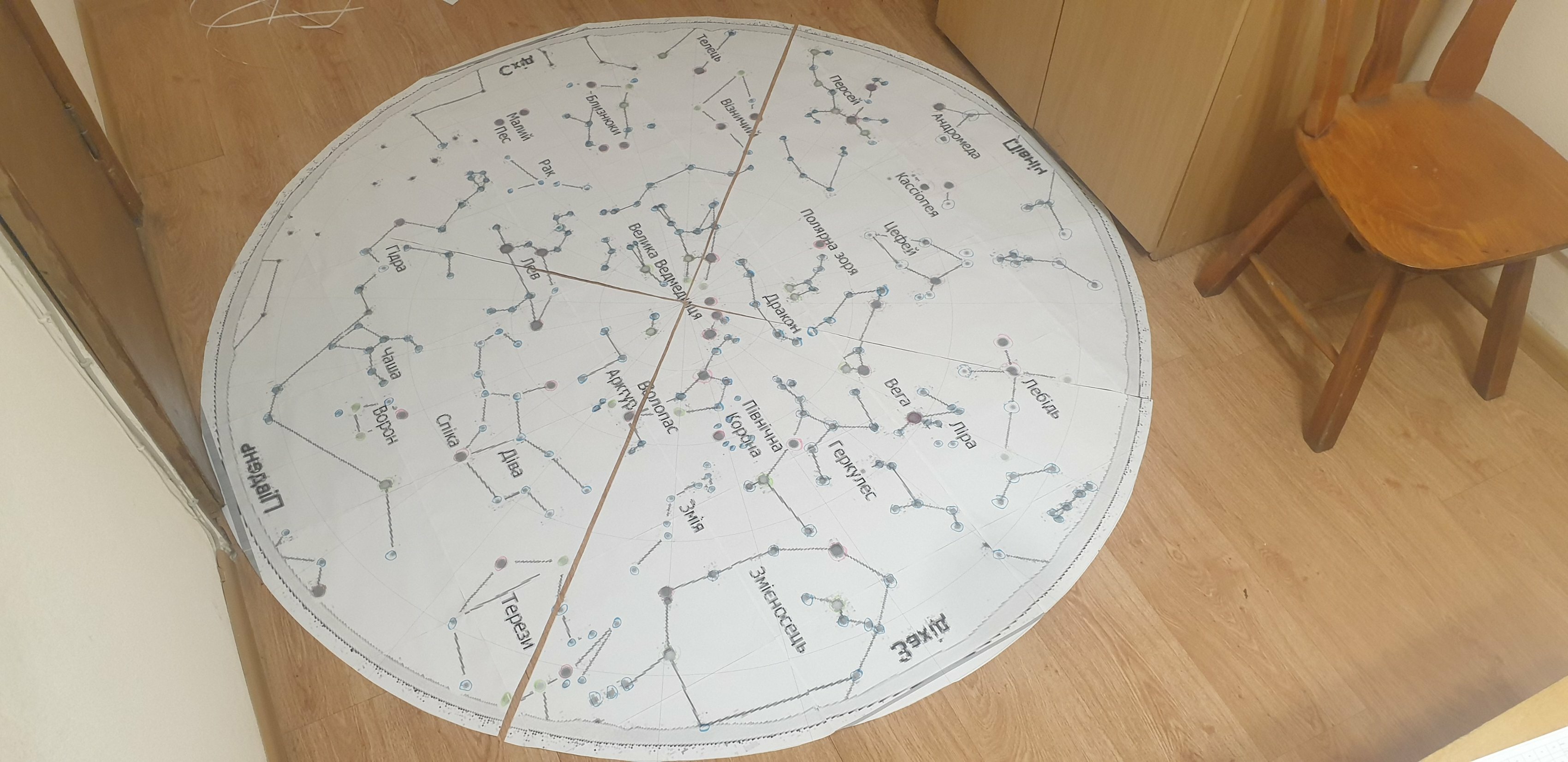

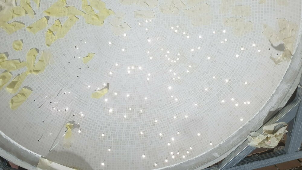

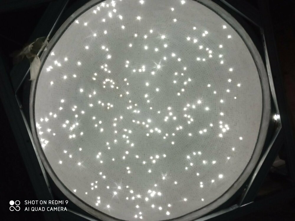

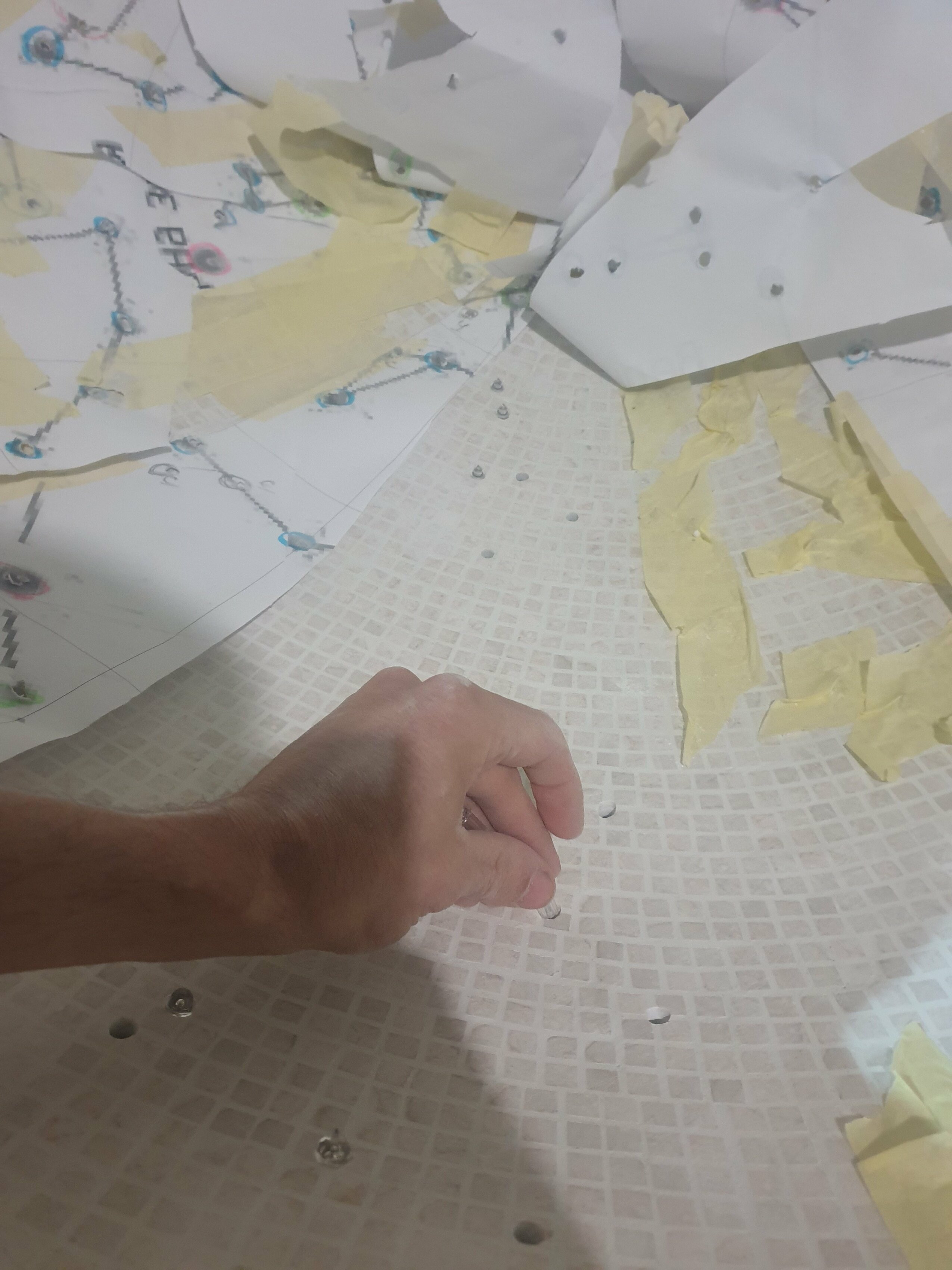

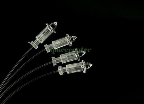

Також виникла ідея зробити "Зіркове небо", для цього згенерував мапу зіркового неба на певну дату та роздрукував в маштабі купола

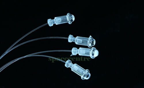

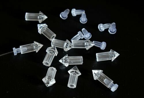

Зірки в сузір'ях розділив на 3 типи яскравості і відповідно використав кристалики трьох типів називається в пошуку (For fiber optic end fitting optical fiber tailpiece caps)
Прихований текст
s-l500.jpg.03eff5201a7967b85f342ca199e79ebd.jpg s-l501.jpg.11a78864714448f06deb92582cd505a0.jpg s-l502.jpg.af770d1f7cf3063aa7396cad66d9abba.jpg
Макет зафіксував в куполі та розпочав монтаж кристаликів, попередньо зробивши отвори алмазною фрезою 6мм
Кристали фіксував тимчасово на скотч.

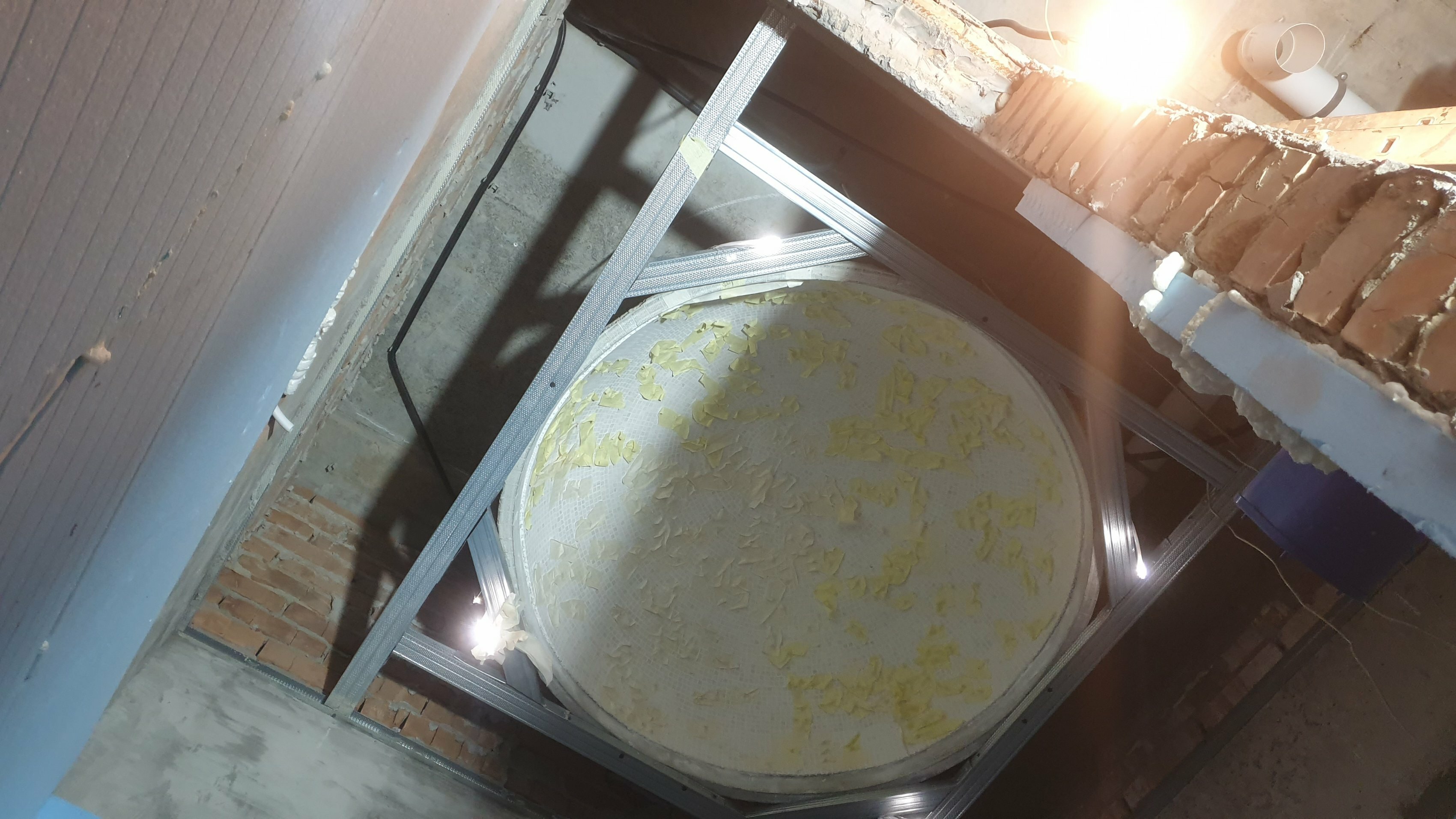

Змонтував трубу витяжної вентиляції
Також змонтував купол на своє місце проживання )

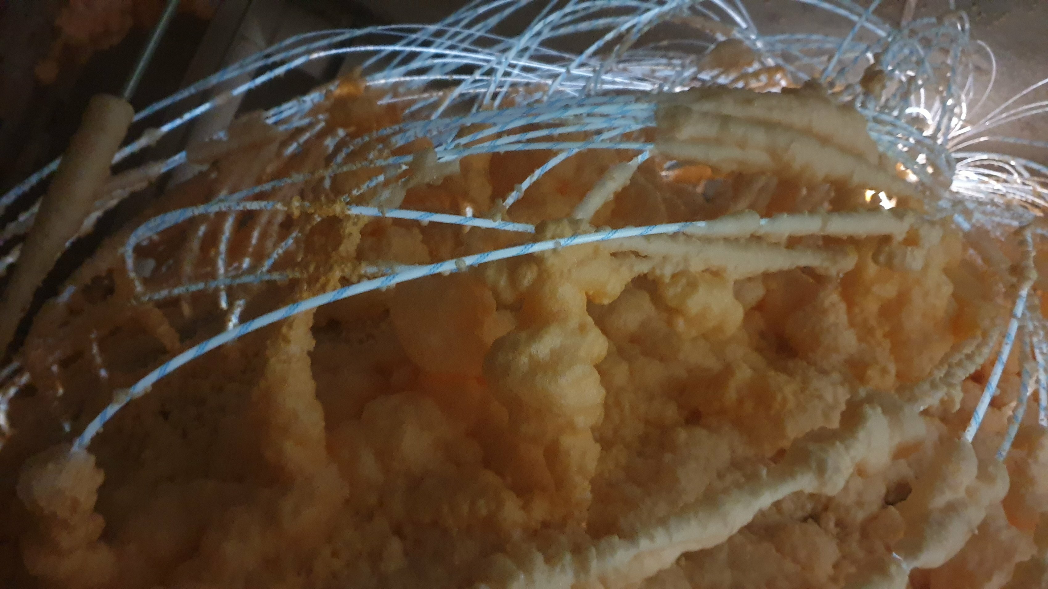

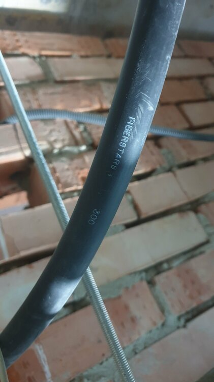

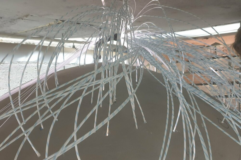

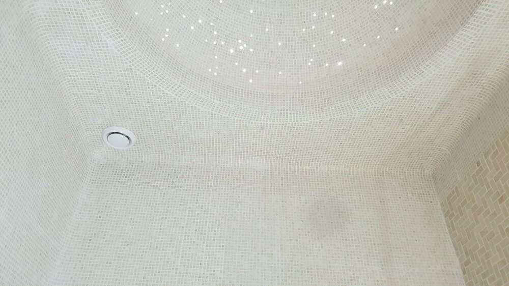

Після чого виконано монтаж оптоволокна Fiberstars 300, кристали одразу садив на герметик
Процес досить нудний та довготривалий. Після завершення підшив стелю XPS 20мм та зовні купола задув напилювальним утеплювачем
Завершив етап

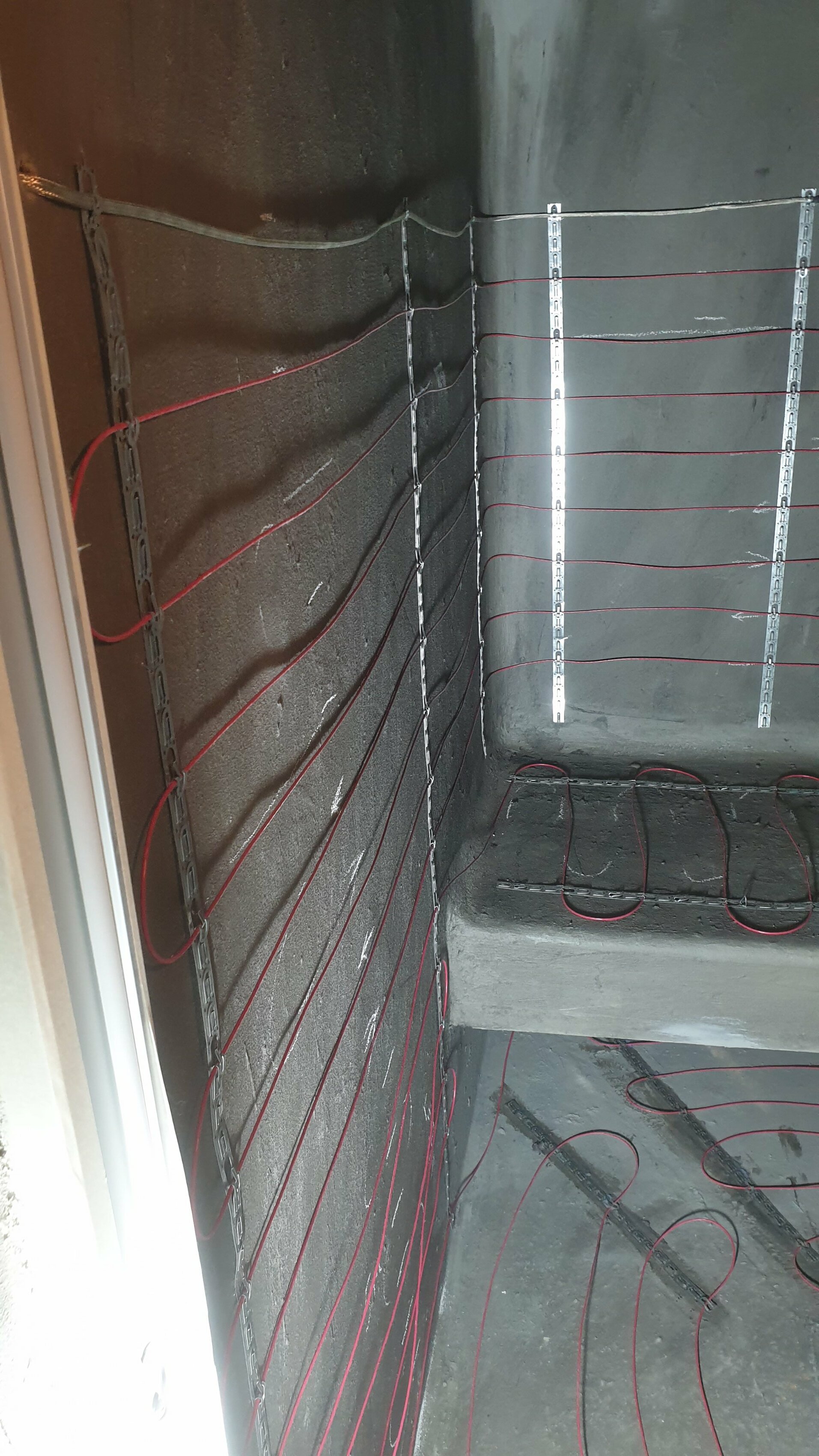

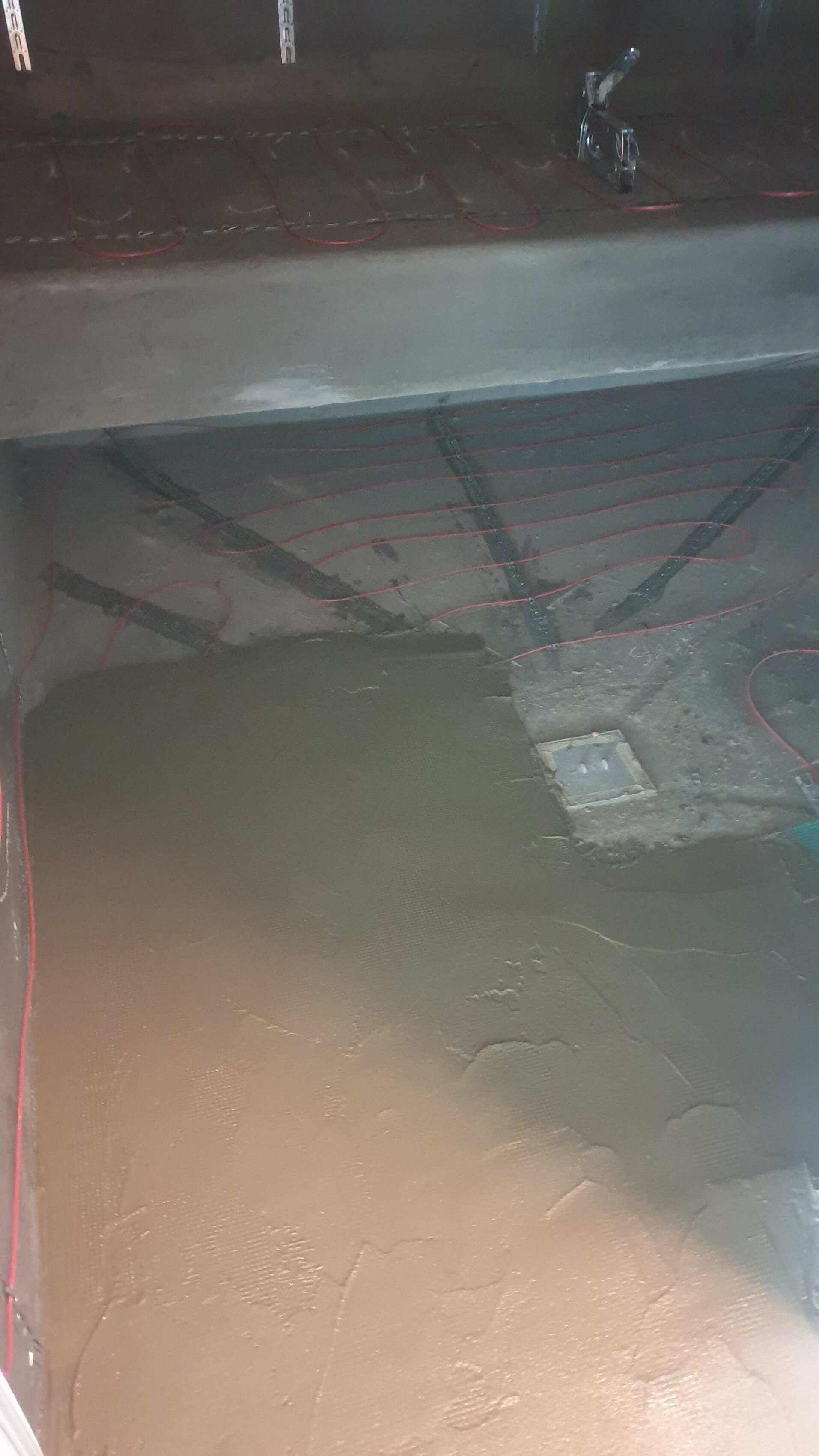

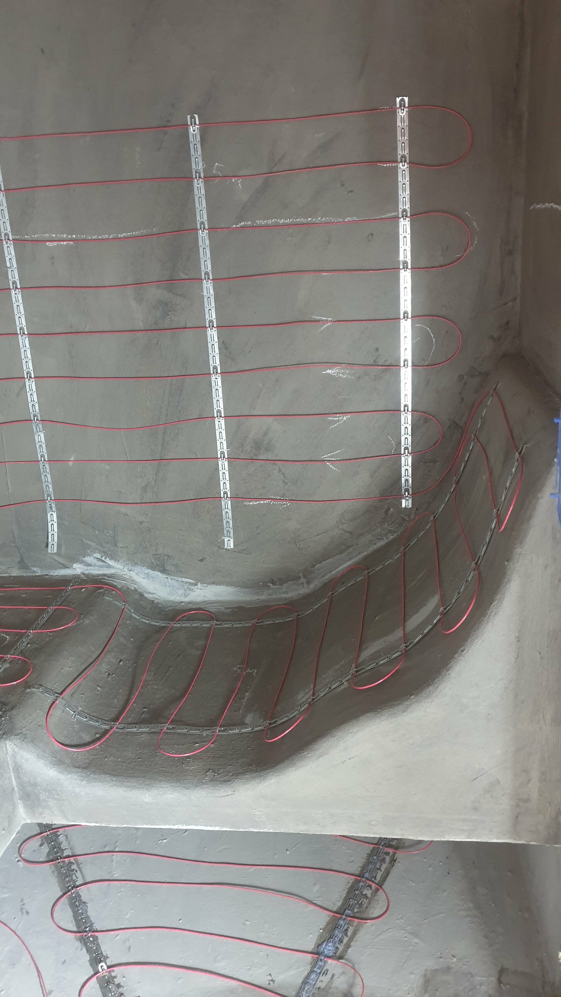

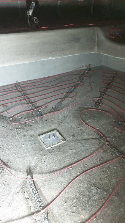

Готове приміщення з утеплювачем (попереднє фото) захистив фасадною сіткою (стіни 2 шари, лежаки 3 шари) втопленою у армоклей. Після висихання покрив полімерною ізоляцією (МС) в 2 шари
Далі діло за розкладкою кабелю підігріву (крок + - 100мм). На мою площу кабелю обігріву пішло 100м.п. (здається потужність 1,1 кВт).
На термодатчиках не акцентував увагу раніше, але вони були прокладені в кількості 3 штуки в різних місцях, для кабелю обігріву, керування вентиляцією і парогенератора. Все це було змонтовано на етапі утеплювача до гідроізоляції.
Захистив його знову ж таки фасадною сіткою з клеєм
По фоткам надіюсь все зрозуміло, якщо будуть запитання, постараюсь відповісти.
Все підготовлено для укладки мозаїки.

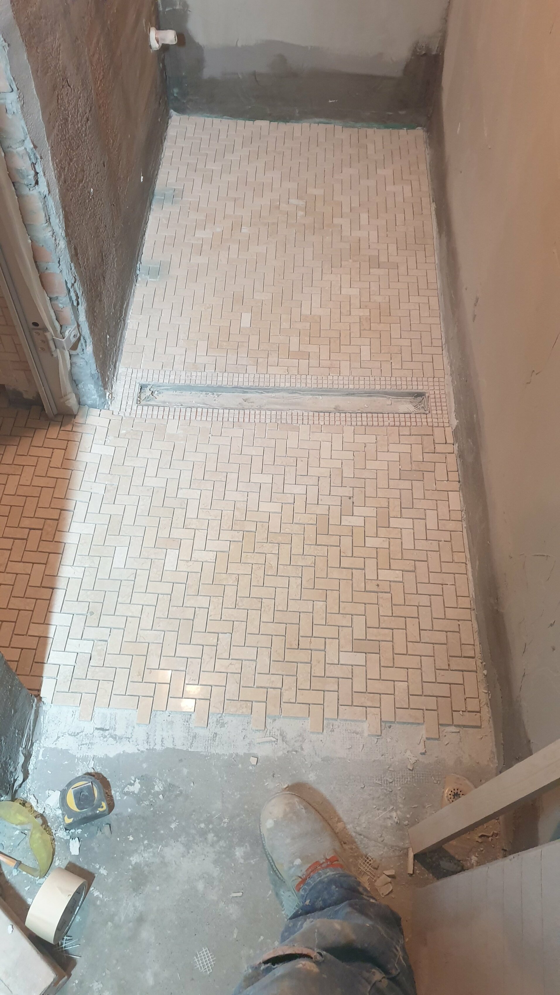

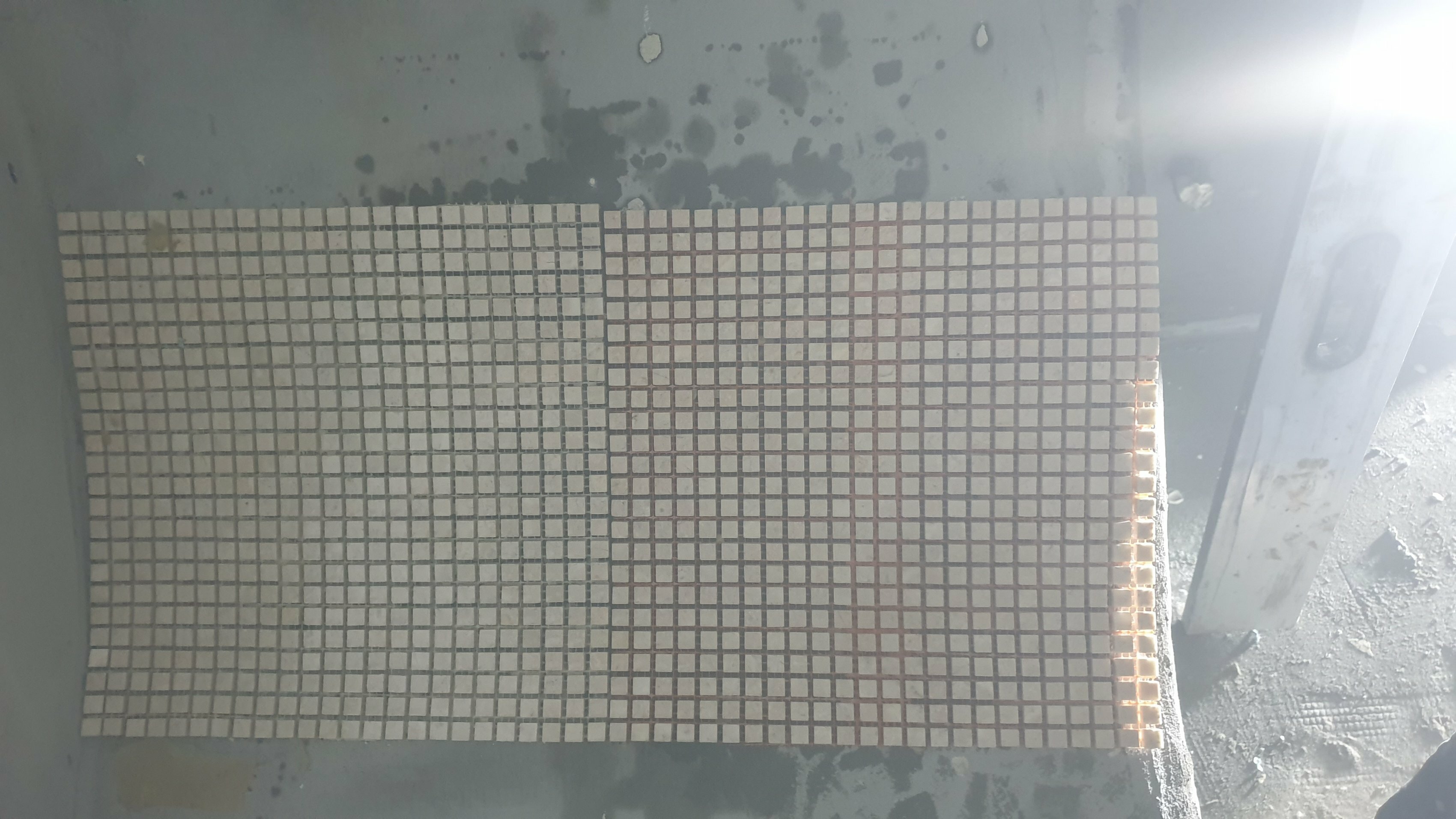

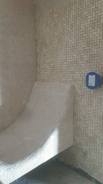

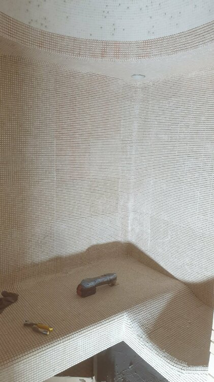

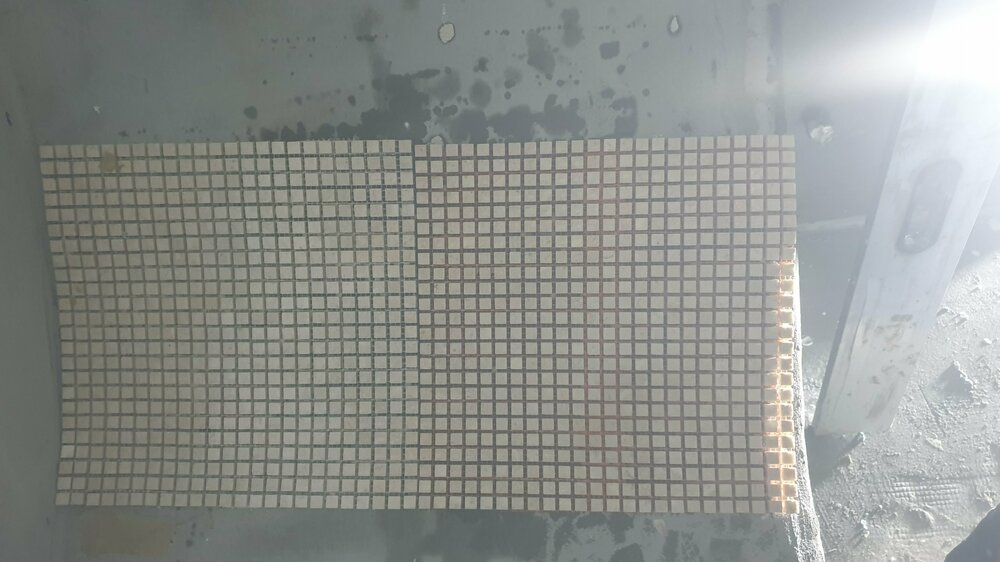

Вітаю! Бавлюся з укладкою мозаїки. Листи різні за розмірами і приходиться розрізати на дрібніші полоси, щоб не було помітно різниці
Ось так "бубка до бубки" та й вимальовується

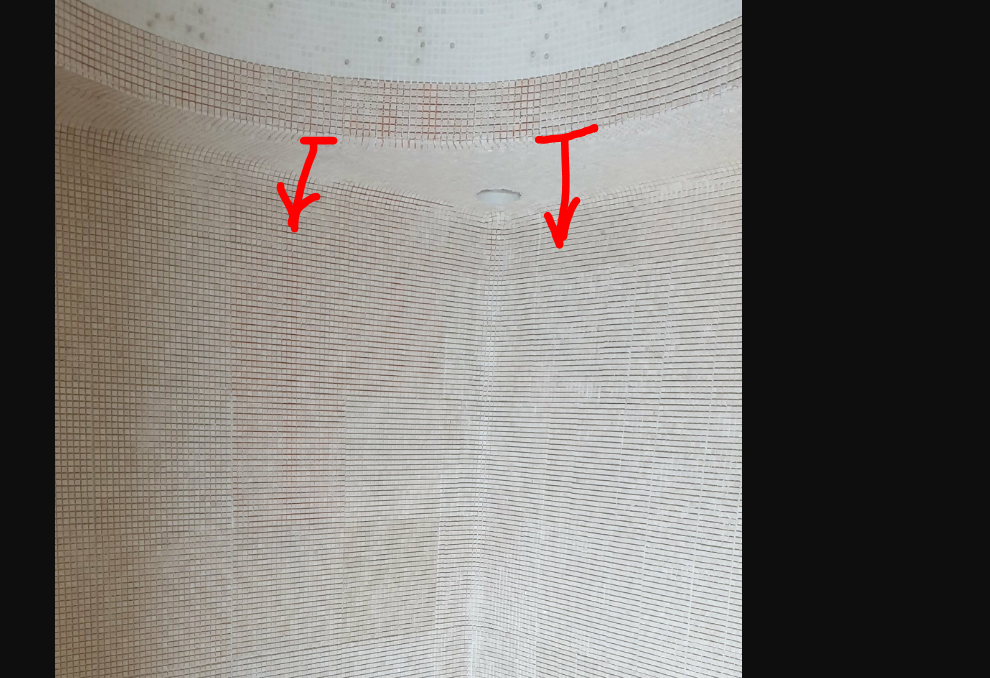

Доброго дня.
був в одній римській парній.
в них теж приміщення парної має такий купол як у Вашій конструкції.
неприємним моментом є коли пар конденсується випадають капельки якраз на лежак зі стелі.
Доброго дня!  Так гарячі крапельки скрапують на розігріте тіло, а чому це не приємно?  Скільки ходив в хамам,  це відчуття мені і подобається. Я саме коли розраховував розміри купола, то враховува, щоб як змога більше крапельок попадало )).

ну нас було там 4 осіб то один мінус цієї парної ці каплі, особливо коли падають на обличчя.
21.06.2023 в 10:31, Dr.Yura сказав:
На обличчя у мене точно падати не буде, адже лежаки при стінці і голова при краю стіни, відповідно край напівсфери не попадатиме в зону обличчя. Значить ця парна не для Вас.

"Ключовим моментом" є -«конденсується»😥...
В 20.06.2023 в 19:15, Vstar сказал:
 ...🤔навряд чи вдасться отримати "гарячі крапельки "на розігріте тіло..
 ..після фазового переходу ,конденсат залише енергію тепла на відносно холодній стелі..
 "гарячі крапельки"можна отримати з"гарячої" поверхні ,(як в банях Маслова) але на "гарячій стелі" не відбудеться конденсації ..
 тут вже діло уподобань ,-«купол з зірками " та "контрастним дощем "..,-або підігрітий купол без конденсату...😎
Все, що до тіла торкається від 36 градусів, по відчуттям гаряче. На смак і колір... кожному різне ).
Прошу уточнити, Ви вважаєте, що стеля у формі купола в Хамам не потрібна? Не зовсім розумію
53 минуты назад, Vstar сказал:
 тобто ..,маємо розуміти,що Т*поверхні купола 36+(за Цельсієм ?)
59 минут назад, Vstar сказал:
Я так само , сказав вище...
1 час назад, Vstar сказал:
навпаки,я переконаний в ідеалі такого рішення !🤗..але ж мова йшла не про "геометрію",а про "фізику",та очікуванні наслідки.

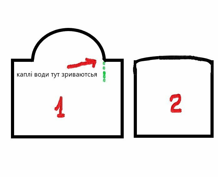

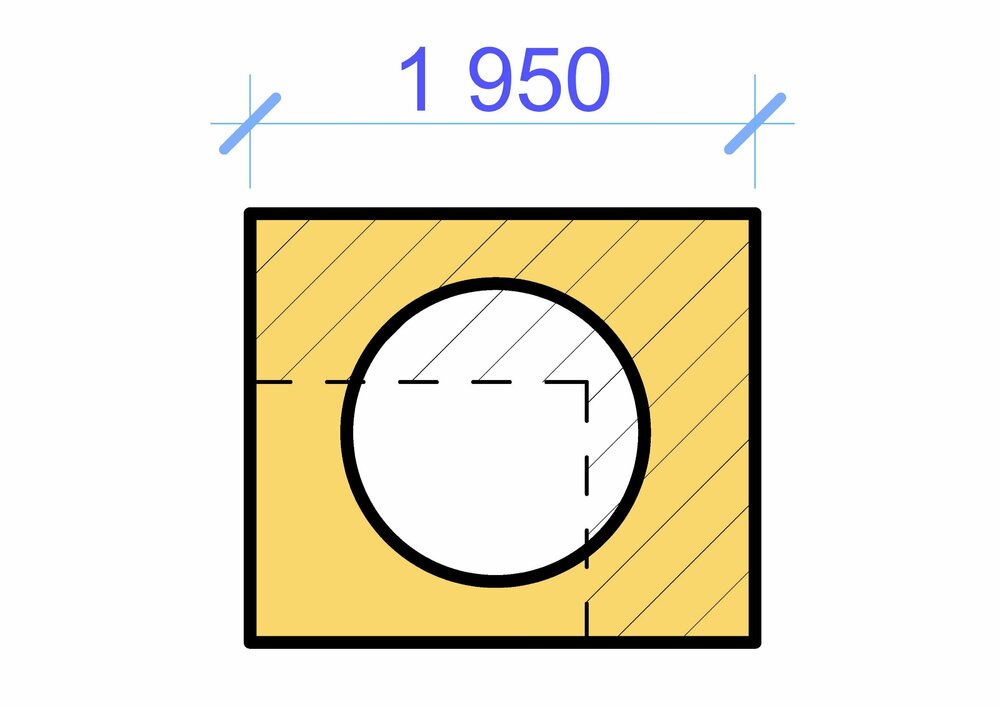

проблема не в формі куполу, я писав що каплі зриваються і падають на людину в тому місці де купол переходить в плоску стелю малюнок 1
я був в іншій парній там стеля була овалом малюнок 2

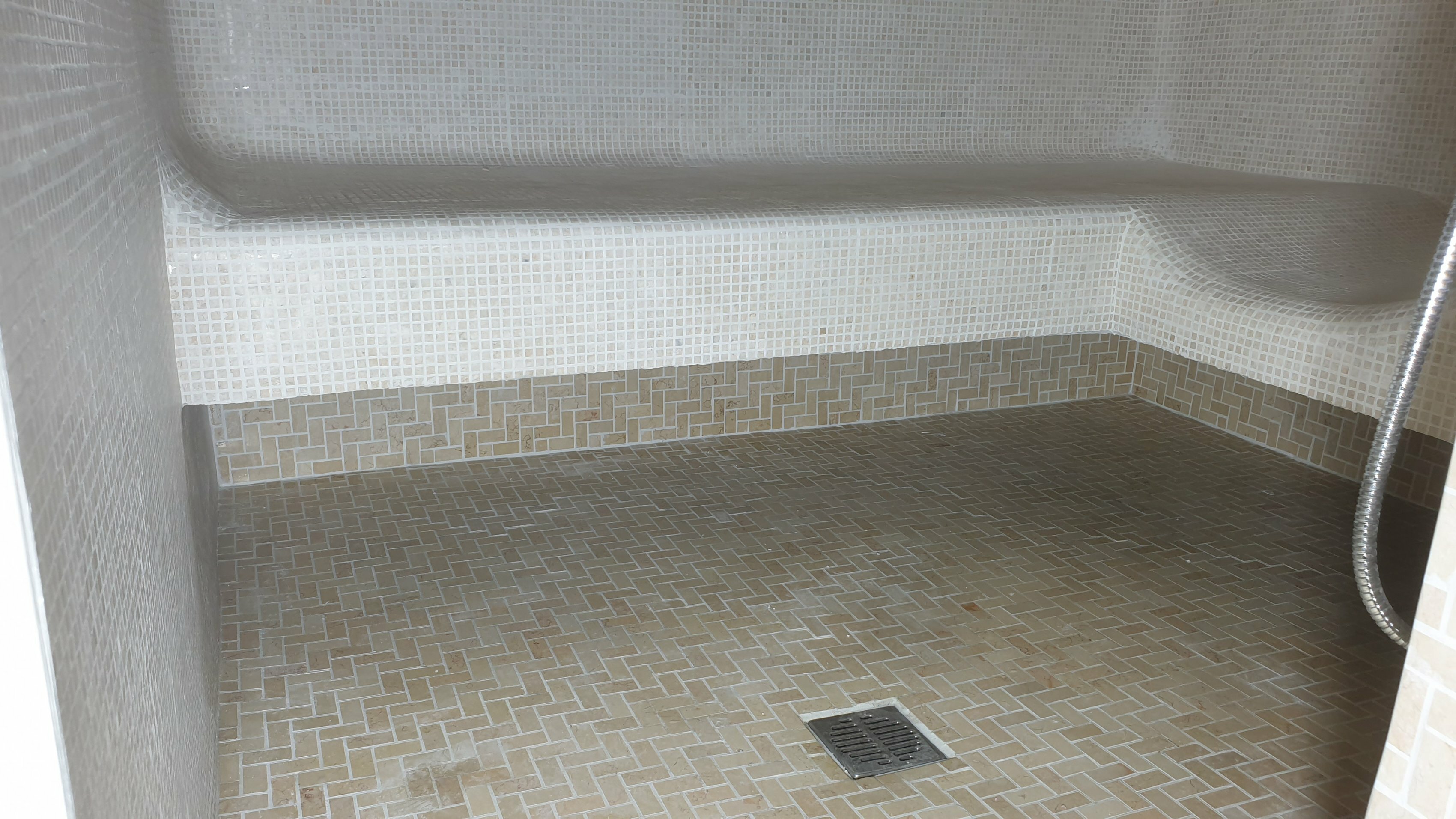

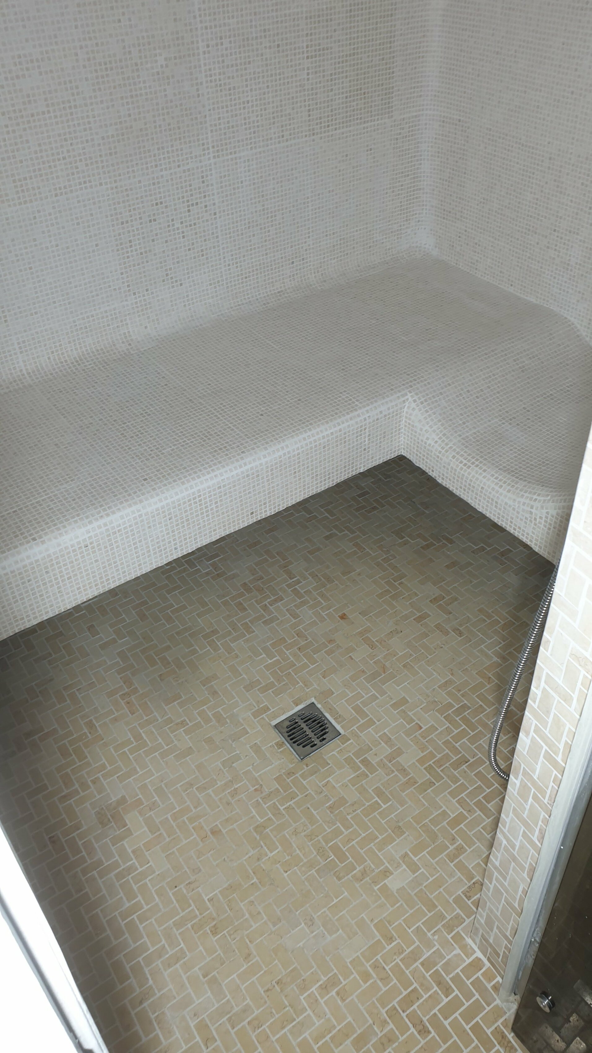

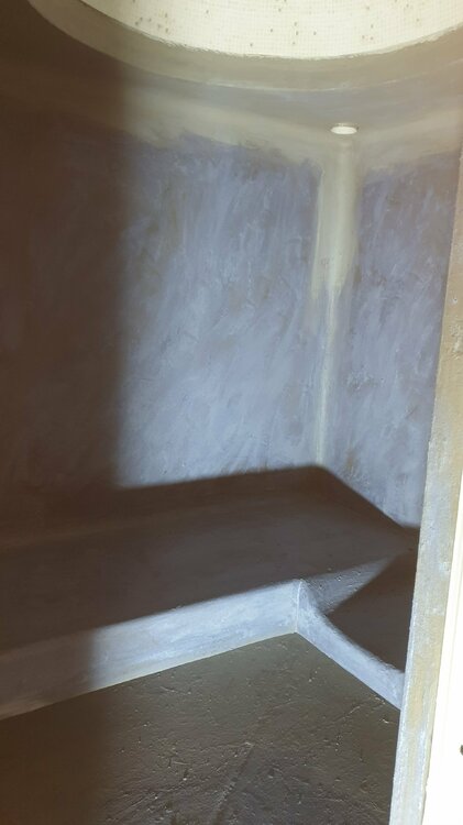

Вітаю!

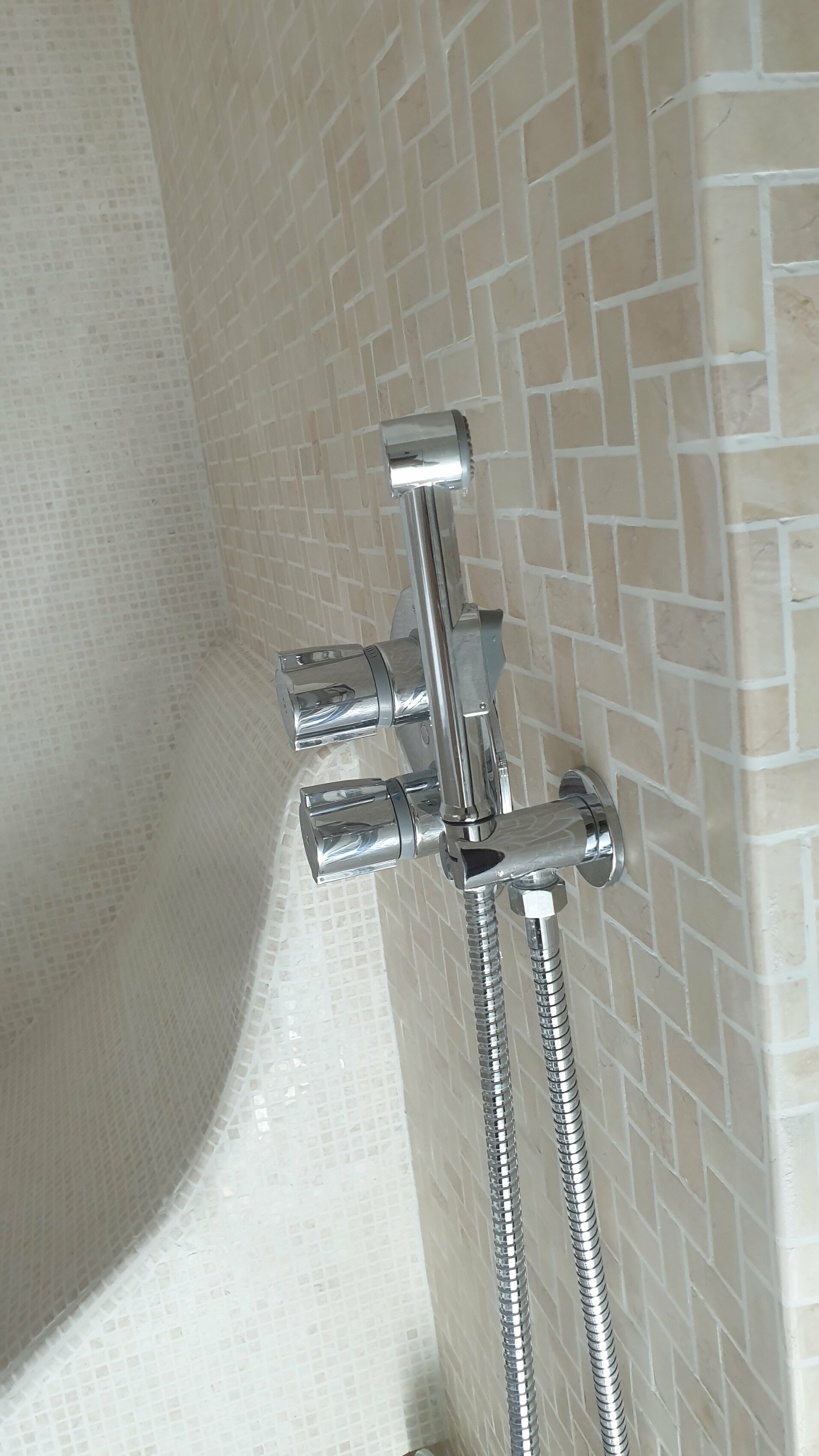

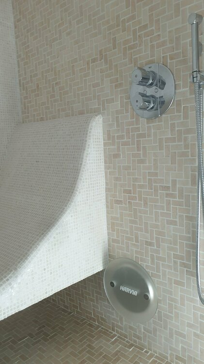

Завершив оздоблення приміщення.
Приміщення маленьке і об'єктив телефона не захвачує сприйняття в живу.
Результатом задоволений.
  • Лайк 6

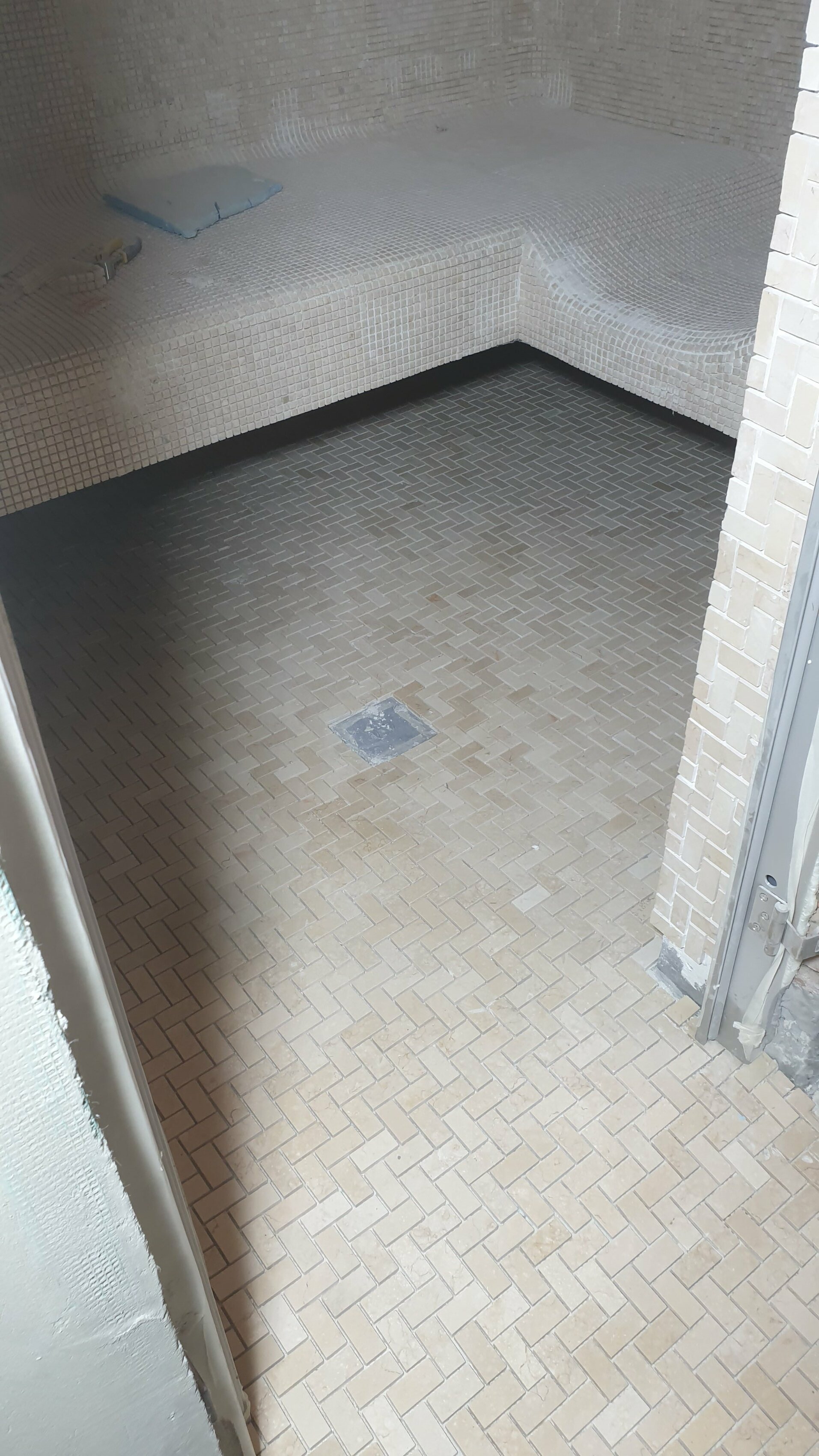

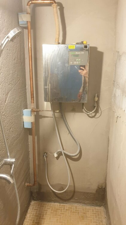

Змонтував на плануєме місце парогенератор та підключив тимчасово
Не втримався і запустив.
В цілому задоволений, прогрівається приміщення за 1,5 год повністю.
Притока повітря під дверима хватає (були думки монтувати приточний вентилятор але не потрібно).
Лежаки і стіни прогріті дуже рівномірно, брав тепловізор показав рівномірне прогрівання стін та лежака.
Що б я не робив: нагрівальний кабель змонтований по лежаках та стінах - це зайве. Треба було лише на підлогу змонтувати.

18.07.2023 в 11:31, Vstar сказав:
стіни і лежаки прогрілись від цього парогенератора?
запитую тому що  в парній про яку я писав там власники забували кілька разів включити підігрів лежаків, вони були прохолодні, це не приємно, згодом вони прогрівались трохи через +-2 години.
