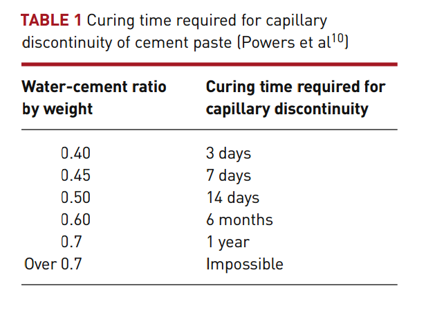

Всім привіт. Планую залити бетону стяжка в підвалі, шукаю якісну гідрофобну добавку до бетону. Порадьте щось!
Мої результати пошуку це Adinol-DM або ж Teknomer 120
Я так понял вы ищите не гидроизолятор (защита от напорной воды), а гидрофобизатор (защита от впитывания воды в тело стяжки).
Есть такое понятие самокольматация пор бетона. Если не учитыват, щебень и песок, то читай пор Цементного Камня. Это процесс увеличения плотности ЦК и количества закрытых пор в нем. То есть, капиллярные поры, по которым движется вода в ЦК - это окрытые каналы, которые со временем перекрываются продуктами гидратации. А гидратация длится годы.
Прежде всего это естественный процесс, котрый приводит к тому, что со временем раствор становится сам по себе гидрофобным. Да, вода может смочить поверхностный слой, но зайти в тело уже не получится.
Как ни странно, но будет ли стяжка впитывать воду зависит от ВЦ. Водоцементного отношения. Внизу есть картинка, где видно при каком ВЦ и через сколько времени ЦК закрывает свои капиллярные поры.Обычно ВЦ стяжек (не сухарей) около 0,6. Это значит (в теории), что через 6 месяцев эта стяжка станет гидрофобной. А если ВЦ превысит 0,7 , то она всегда будет сосать воду.
Один из производителей гидрофобной добавки так и пишет "Сприяє прискореній самокольматації пор бетону, що дозволяє зменшити водопоглинання готових бетонних виробів в два рази і більше." Про 2 и больше раз - это для остроты восприятия :)

Дякую, за розгорнуту відповідь. З цього я зрозумів, що не з того я почав! А починати потрібно було б саме з В/Ц, а для зменшення його відношення потрібен хороший пластифікатор щоб досягти пластичності бетону для кращої щільності.

 В реале 0,6-0,7,мы стандартно при замесе давали сразу 0,5 воды,ну а потом чуток добавляля для необходимой консистенции.Но я ведь и хитрил со щебнём,для удобоукладываемости,чтобы ловить 1-2мм ровности,у меня всегда была заниженная норма щебня,также если была возможность,то игрался с разнофракционностью.Кстати,из того всего списка я на особо ответственных участках,обычно это что то открытое на улице,часто использовал Сику,всё получалось отлично.

также вам нужен вибратор. позволяет "удобнее укладывать" малоподвижную (т.е. с низким ВЦ соотношением) смесь
Если сочетать применение пластификатора с вибратором, то тут нужно четко попасть в подвижность. Если пластификатор хорошо разжижит смесь, то дальнейшая вибрация просто её расслоит. Все тяжелое упадет "на дно", в на поверхность выдавит излишек воды с цементом. В результате после высыхания на поверхности останется слой для веника с желанием потрещать. Для высоких конструкций (фундаментные стены, колонны) такое расслоение до одного места, а вот для плит толщиной 100-150 мм это нежелательное явление.
