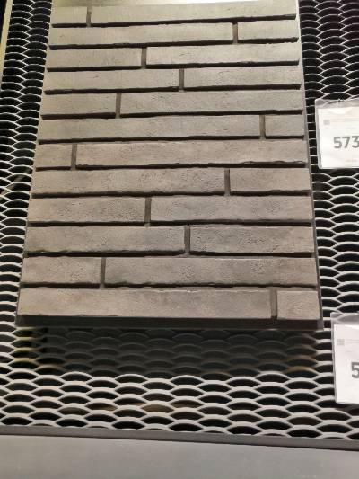

Підкажіть розглядаю на цоколь українську бетонну плитку під цеглу з епіку. До естетики нема питань питання до матеріалу, на скільки то взагалі живуча історія? Ультрафіолет, мороз і ті. На скільки адекватна саме українська?

вертикальная бетонная поверхность, живущая снаружи, даже в зоне цокля (брізги от отмостки) штука очень долговечная.
- вода только смачивает поверхность (на глубину не более 1 мм). она на ней не стоИт (нет луж). вода достаточно быстро испаряется.
если все-таки "переживаете", то раз в 3-5 лен можете вскрывать это самым дешевым гидрофобом
- бетон вообще реагирует на УФ
- почему-то никого не смущают украинские ФЭМы, которые эксплуатируются в наааааамного более жестких условиях. а тут возник вопрос
Ну про уф та зимовку я в контексті кольору більше. Бо шо та за пігмент - ніхто не пише, чи воно фарбоване в массі чи поверхнево теж не зрозумів, покрутив в руках "плитку", розколювати якось не наважився. Бо от наприклад якщо воно фарбовано поверхнево то як швидко той прокрас може почати відстрілювати(чи не може), знову так від уф воно буде банально виграти чи наприклад то якийсь полімер який почне розкладатися? Бо якщо то різаний клінкер то мені приблизно зрозуміла історія, а крашений(чи їх як воно робиться) бетон не дуже.
Ну і по структурі на палець воно ніразу не схоже на фем і технологія явно якась інша
