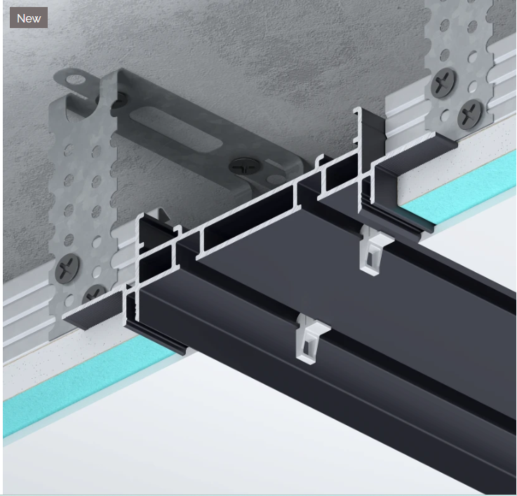

Добрий день.
Презентую новинку
Спроектований так що підходить ля гіпс. стелі так і для натяжної )))
fspro.ua/catalog/karnyz-prykhovanoho-montazhu-cr1190-1
