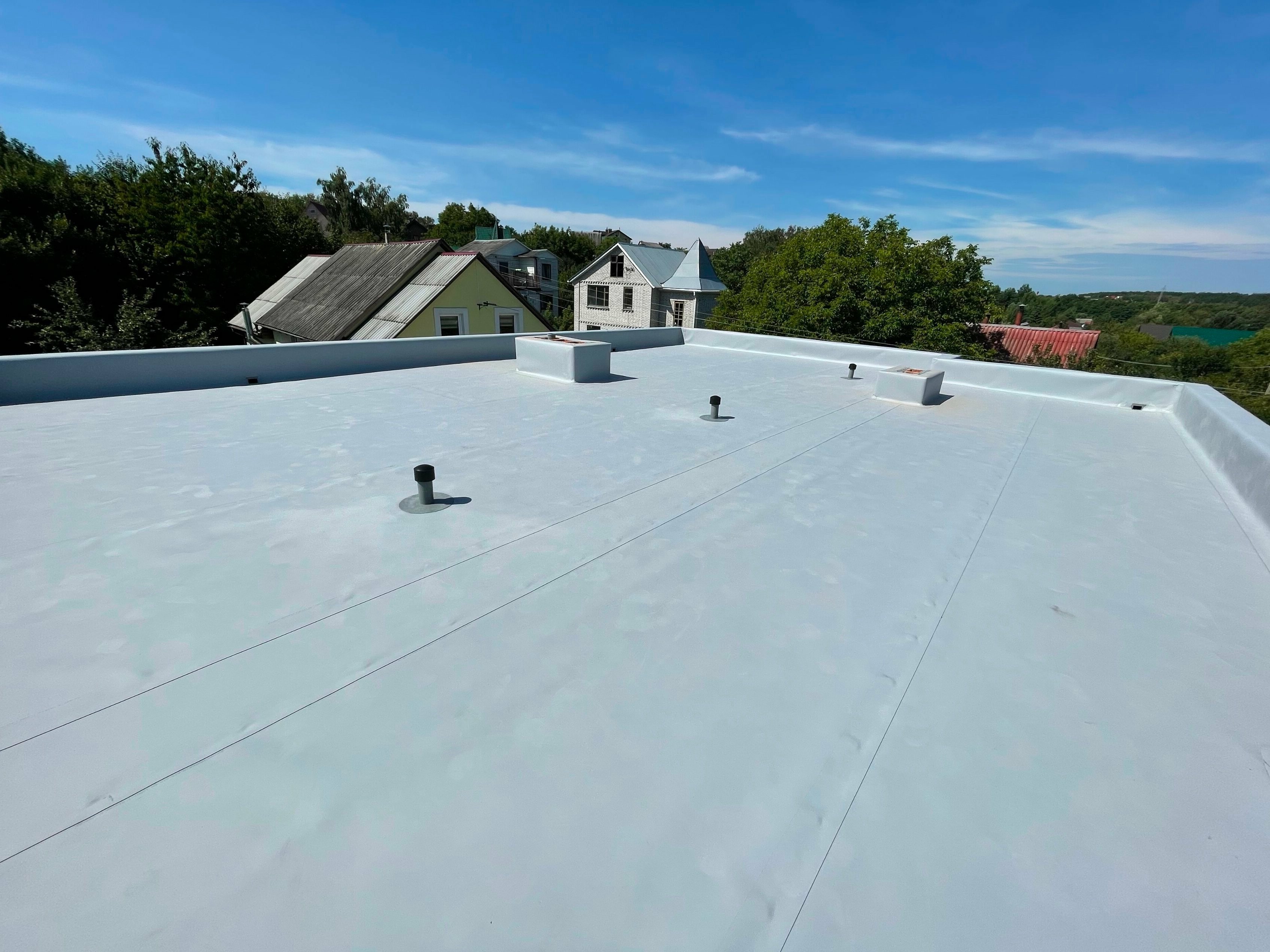

Доброго дня!
Маю плаский дах 100м2, зараз на стадії розведення електрики по дому. На дах через центральний вентканал електрики запускають кабель живлення для кондиціонерів. Зʼявилась ідея прокласти додаткову лінію електрокабелю «на майбутнє», яка буде іти з даху в приміщення з електрикою, можливо колись поставлю кілька панелей. Відповідно який кабель краще закласти? Який перетин, марка? Чи тим має бути спеціальний кабель для електропанелей?

Спеціальній кабель
так і зветься кабель для сонячних систем, брати 6квадратів, пару чорний та червоний, краще заложити 2-3 таких пари
Але як на мене краще проложити гофру і тоді шо хош туди можно провести, UV стійку і мінімум 40мм діаметром (або 2 по 32), обов`язково гарно, щоб не було кутів і можно було просунути жосткі кабелі

12 годин тому, Vikingua сказав:
Спеціальній кабель
замість гофри може краще труби для кабелів, є такі "Труба ПВХ жорстка гладка " і відразу повороти і все решта

53 минуты назад, Dr.Yura сказал:
минулого року була проблема з спеціальними тех трубами з протяжками. Купував звичайну 32 водопроводну, а для неї у епіку - повороти (у відділі електрики)

звичайну трубу не рекомендую, під землею ще можно, а так вона непогано горить...
в трубу з 90градусними поворотами кабель буде важко пхати, гофра плавно загнута я думаю все ж такі краще
да і про UV не забувати, бо россипеться бистро

32 хвилини тому, Vikingua сказав:
для тих труб для кабелів якраз повороти є плавні і нормальні, я перевіряв як в 40у трубу з повором просунути кабель 5*16 ВВГ, ну нормально.
