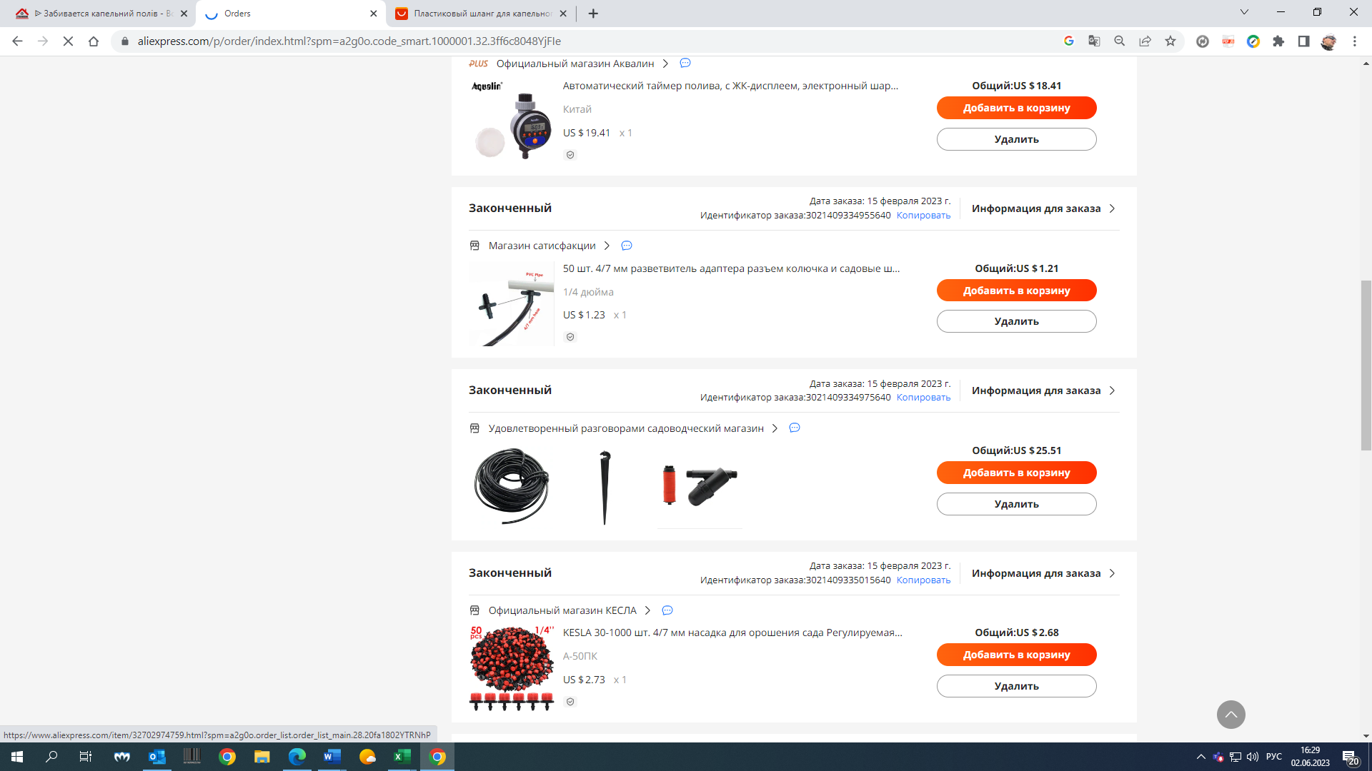

я купил разборные. распылители.
кубовая емкость, фильтр, труба ,ПЭ 25 мм. в нее врезка штуцеров и трубка 4 мм вн. диаметр. и на конец распылитель. все разбираетсч, моется.
