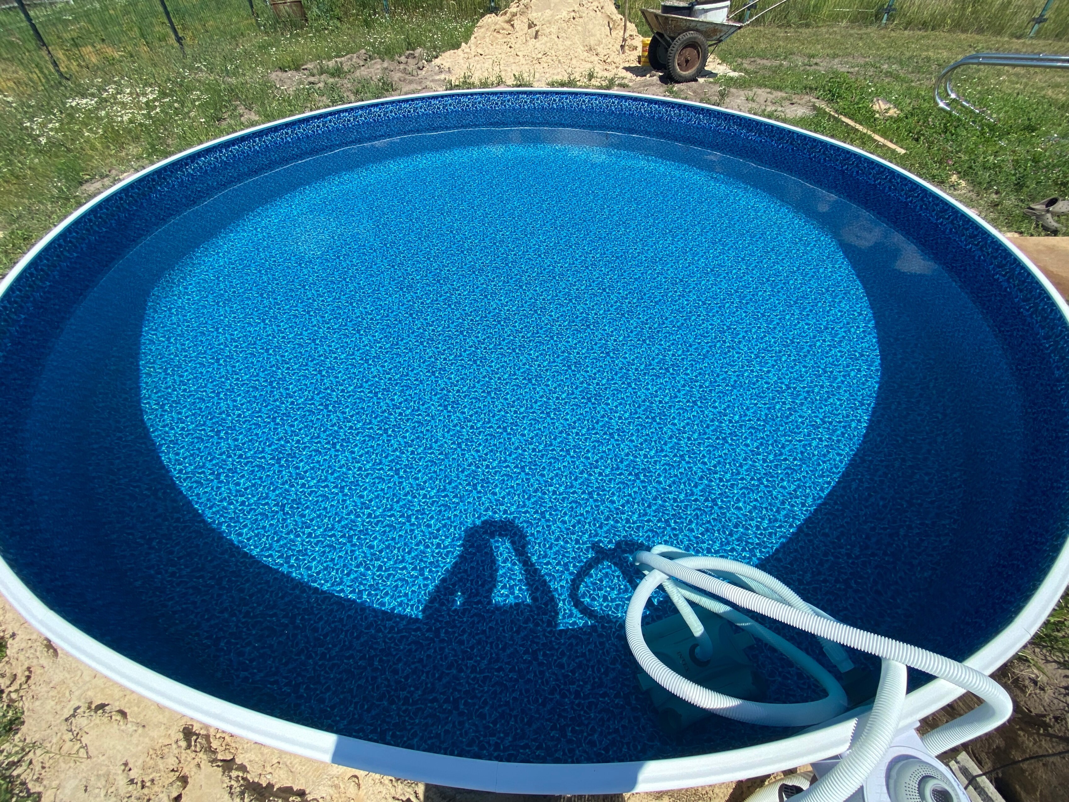

1) На початку сезону минулого року кидав таблетку повільного хлору (200гр) прямо в скімер. Вода була ідеальна (див. фото). Але турбував розділ таблеток. Насос «потужний» і розпивав таблетку за 6-7днів. Подумав і вирішив, що то дорого. Придбав плаваючий дозатор. Вода вже не була такою ідеальною, хоча достатньо прозорою. Таблетка розчиняється за 14 днів. Питання: на ютюбі бачив американські відео, де таблетки в скімер кладуться в упаковці, але з  однією відкритою стороною. Напевно для того, щоб за 6 днів не позмивало потоком. Чи є методи збільшення часу розмивання таблетки у скімері? Бо плаваючий дозатор хоч і має термометр, але бісить, коли він потрапляє у ворота скімера і насос починає засмоктувати повітря. Та і сам плаваючий предмет бісить на дзеркалі води.

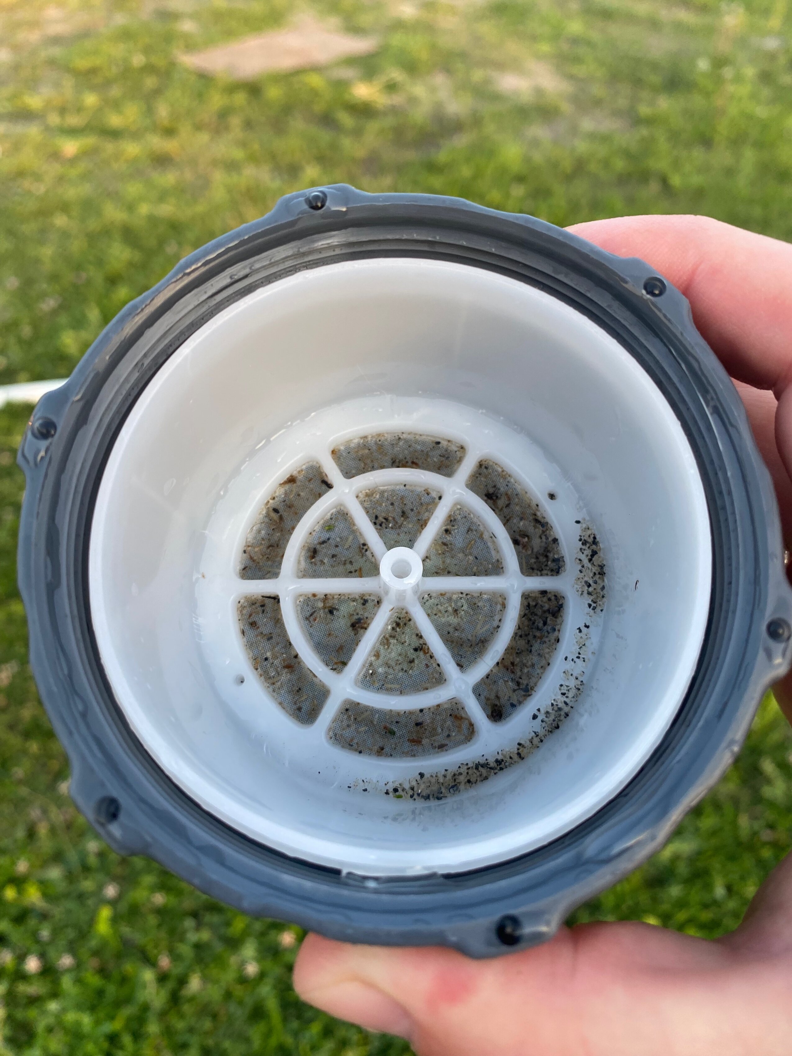

2) почав помічати присутність факту потрапляння піску з фільтру після підключення самохідного пилосмоку інтекс. Адаптер, що кріпиться до форсунки має сіточку. Вона захищає механізм пилосмоку від потрапляння в нього різної фігні з фільтру. На сіточці, після години роботи пилосмоку, зʼявляється трошки піску. А сьогодні ще й було дрібне сміття (комахи, личинки). Фото додаю. Чи це нормально для фільмів цього виробника? Якщо ні, де шукати проблему та як лікувати?

Не важливо за скільки розчиняється таблетка, більш важливо за скільки хлор вивітрюється з басейну. Хлор в великих таблетках зачасту стабілізований циануровою кислотою, щоб затримався на якийсь час і не так руйнувався під впливом ультрафіолету. Щоб зрозуміти рівень хлору в воді, потрібно визначити загальний рівень хлору і рівні зв'язаного і вільного, саме від останнього залежить дезинфікується чи ні вода.
Вода стала не такою ідеальною. Це може бути через декілька факторів. Можливо відсутній коагулянт, речовина яка зв'язує мілкі частки, що проходять через фільтр, до розмірів коли фільтр їх затримає. Ще як варіант, потрібно досипати піску в фільтр, особливо якщо неодноразово помічене вимивання. Вимивання піску можливе на початку, коли свіжозасипаний пісок насипаний трохи більше рівня, вимивається надлишок, чому у вас таке відбувається на другий рік користування незрозуміло, можливо хтось колись крутив ручку фільтра при ввімкненому насосі і щось пошкодилось, а може то ньюанси конструкції вашого виробника.

Ручку фільтру кручу тільки я і завжди під час стоп-мотор. Слідую інструкції. Підозра на трубу, що йде від «сонечка» до головки. Читав що при запуску промивки і фільтрації ця труба під тиском ходить вниз-вверх і піском натирає канавки, через які пісок потім йде у головку. Доречі, помітив пісок у колбі біля виходу зворотньої промивки. Таблетки 3 в 1: хлор, коагулянт, альгіцид. З рН біда. 5кг пішло менш ніж за місяць.

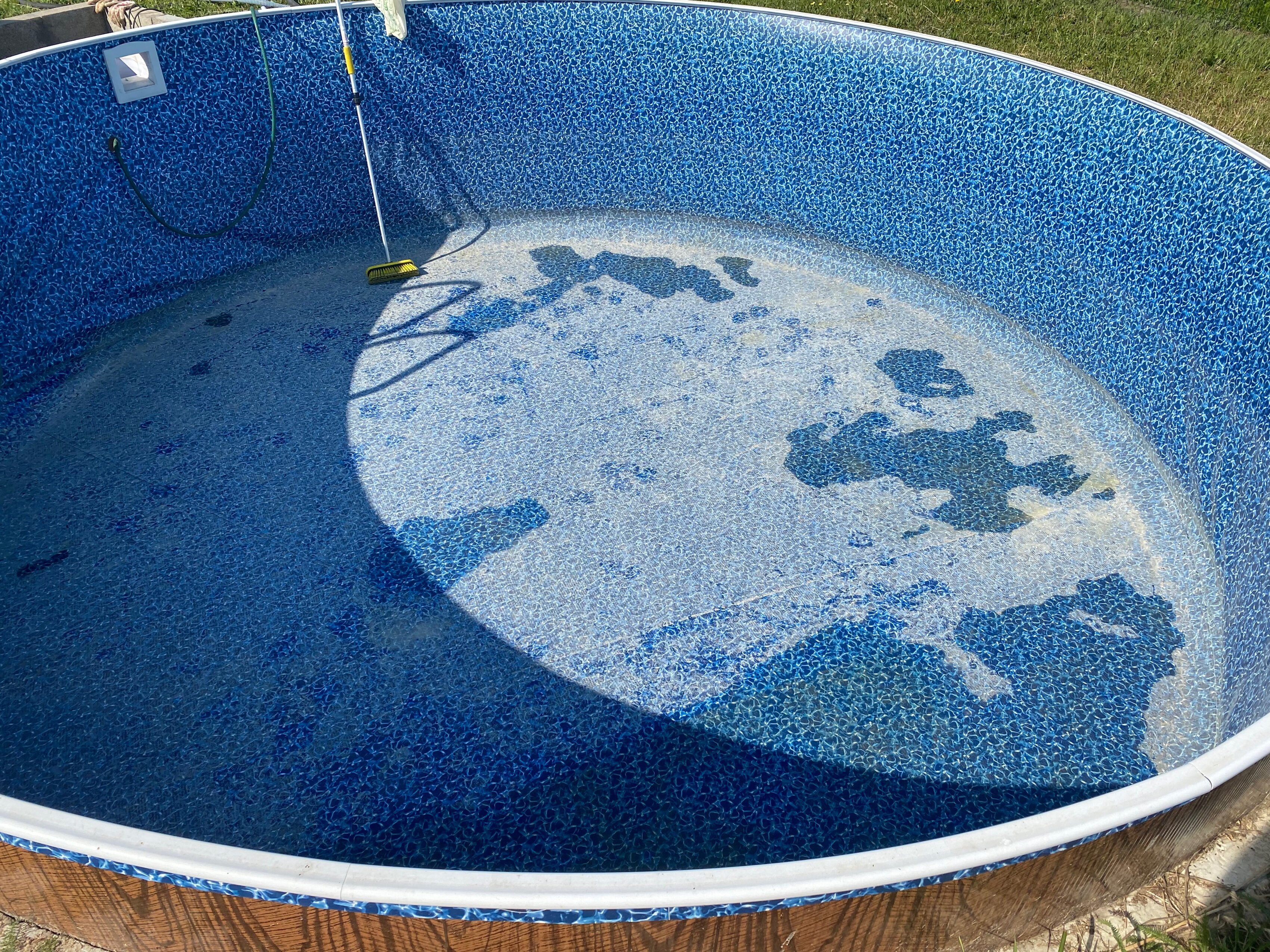

Вичитав, що до підвищення рівня рН призводить жорстка вода. А вона така і є. Цікаво яку дозу лимонної кислоти розчиняти? На фото тестер жорсткості та басейн, з якого увечері перед цим злив воду для пошуку дірочок у лайнері. Драяв кілька днів побутовою хімію для видалення накипу у ванній.
9 годин тому, МакДо сказав:
Лимонна кислота не працює. Потрібна сірчана. На ваш об'єм додайте півлітра 30відсоткової СІРЧАНОЇ кислоти, півгодинки поганяйте воду фільтром і перевірте РН. За потреби додайте ще кислоти, щоб довести рівень РН до 7,0-7,2..

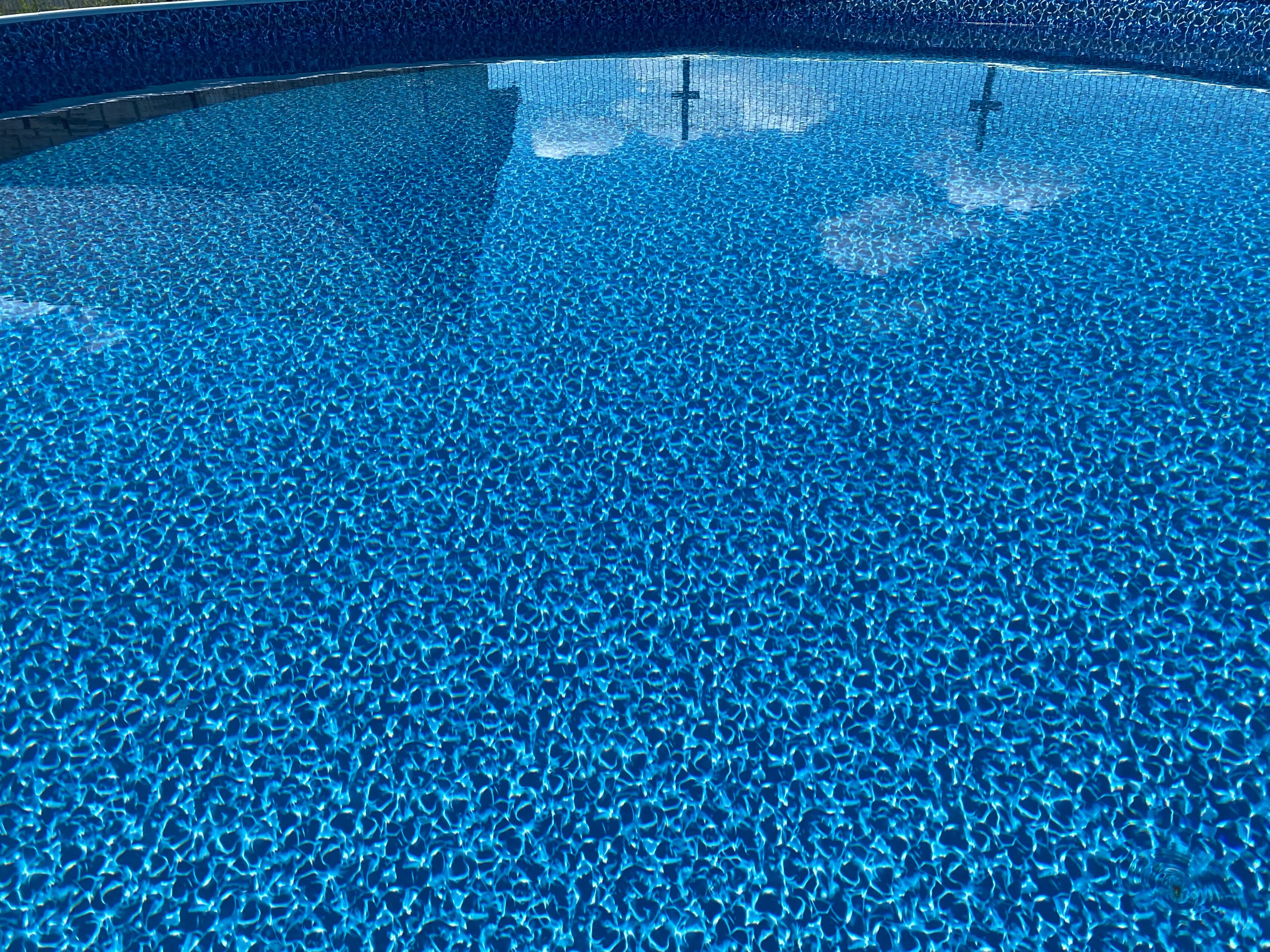

Доречі, вчора був сильний дощ. У басейн набралося пару сантиметрів води (як раз на одну зворотню промивку фільтра). Сьогодні виміряв рН і здивувався. Рівень кислотності - 7,4. Кислота краще тримає рівень? Бо засобом від аквадоктору там і без дощу за 3 дні спеки рН виростало до 7,6-7,8
