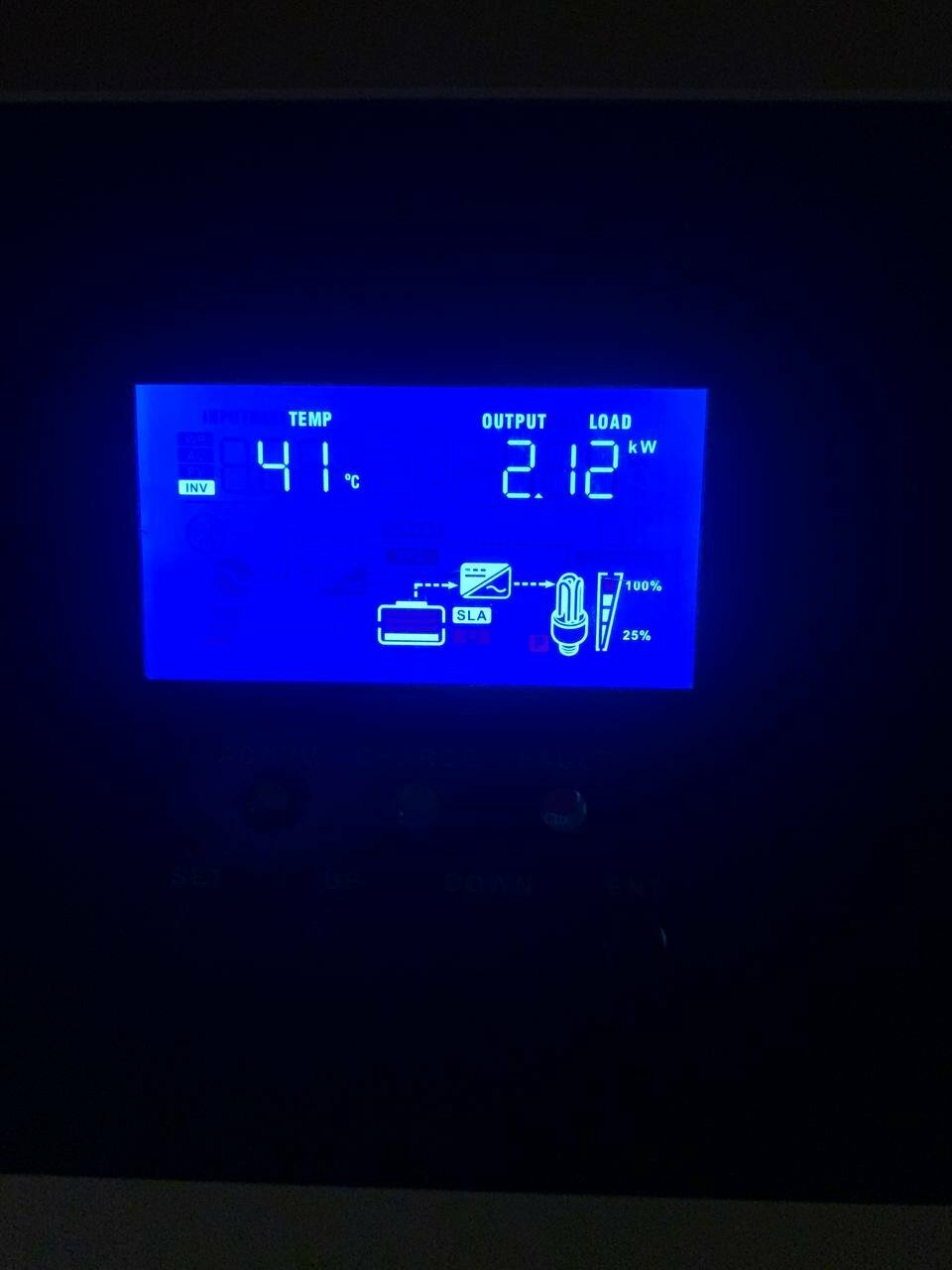

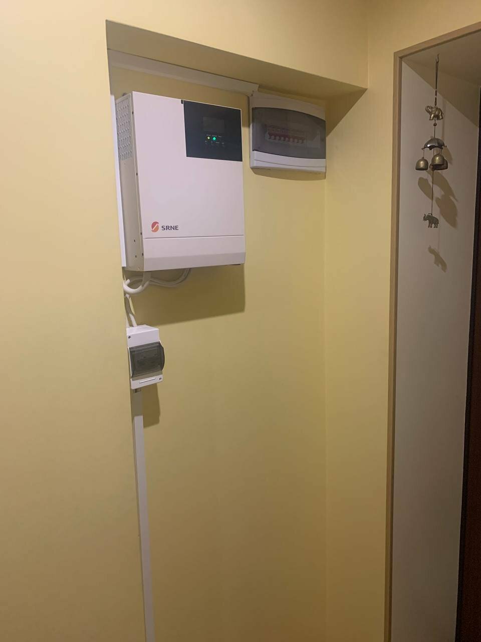

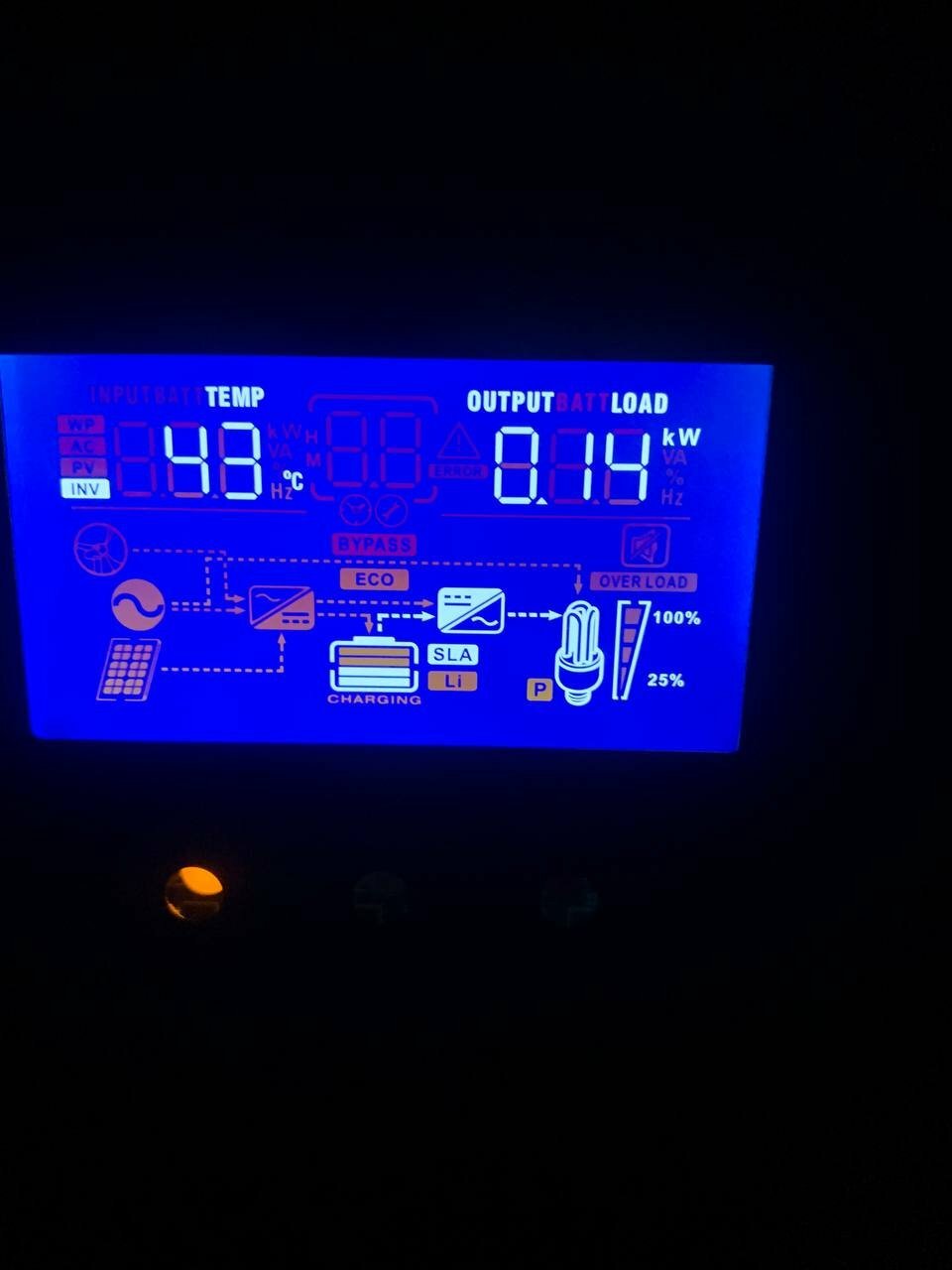

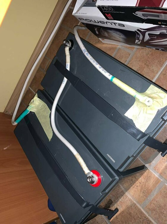

Користуюсь 2 місяці таким, дістався по гарній ціні, комплектом з акумами, підключено через автомати 2 кімнати,безшовний перехід, з найнеобхіднішим.
Використовується як резерв для роботы, комп'ютери,роутер, холодильник, котел-колонка без турбіни для нагріву води(70ват),світло.
Навантаження  в середньому до 300 ват,із тих що бачив ця модель не сама шумна.
Судячи з того що акуми заряджаются впродовж години, я майже нічого не споживаю.
Пробував також навантажувати, нормально тримає свої заявлені 3Кв.
В майбутньому є бажання підкинути пару панелей на балкон та змінити на LiFePO4 акуми.
Наразі вартує не розумний коштів трохи, а так достойний варіант.

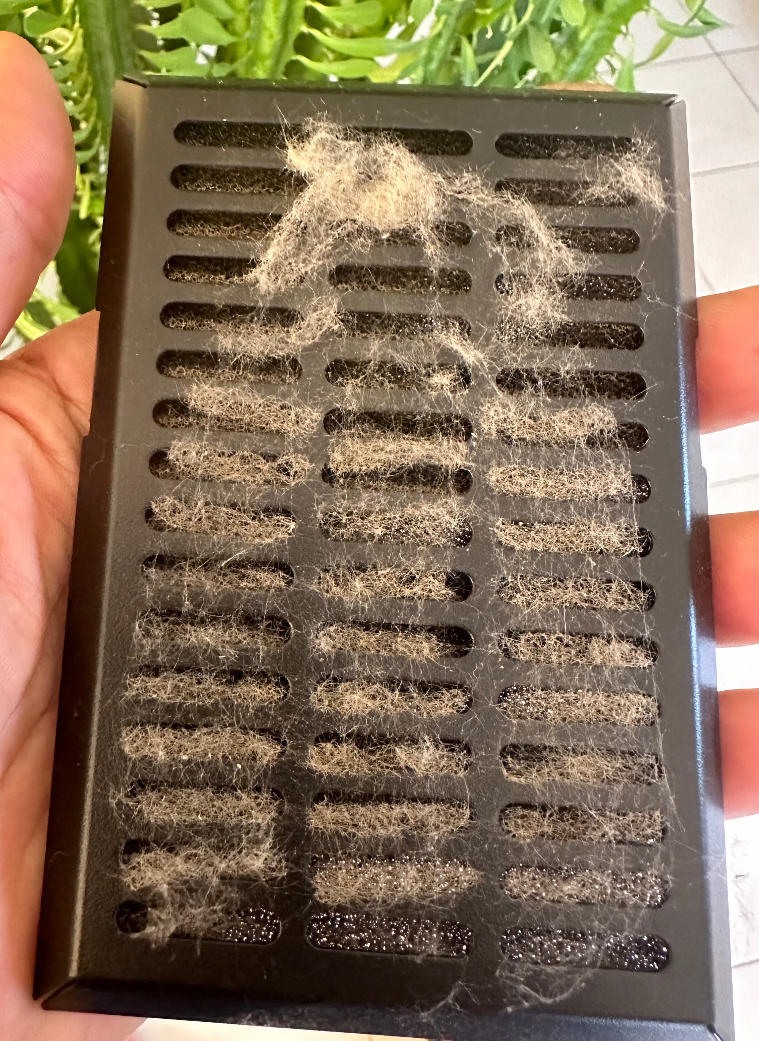

1 годину тому, Enot123h сказав:
Порадували пильові фільтри на вентиляції.
О, дякую, що нагадали, піду свої почищу від пилу.
почистив )
Змінено користувачем Фрай
  • Дякую 1

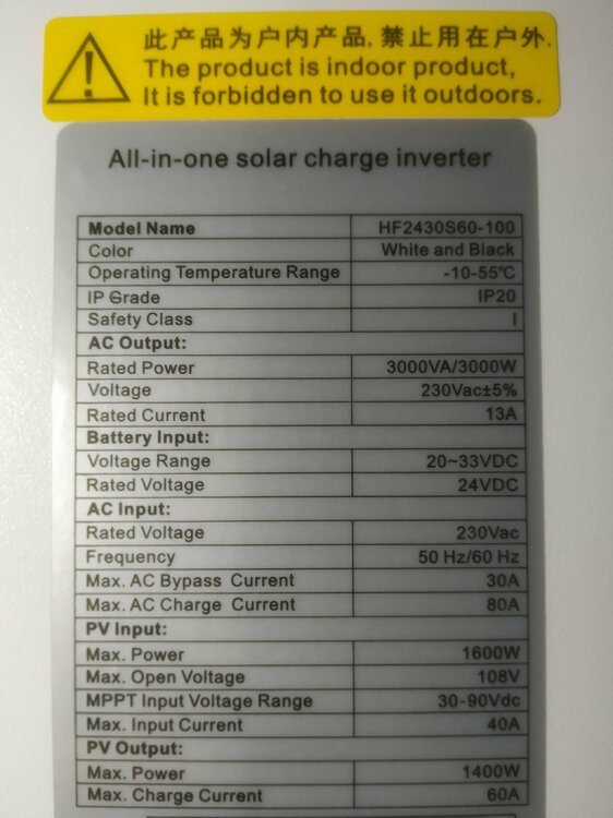

36 минут назад, mib сказал:
А сделайте еще фотку наклейки, модет и там что изменилось
Змінено користувачем Enot123h
