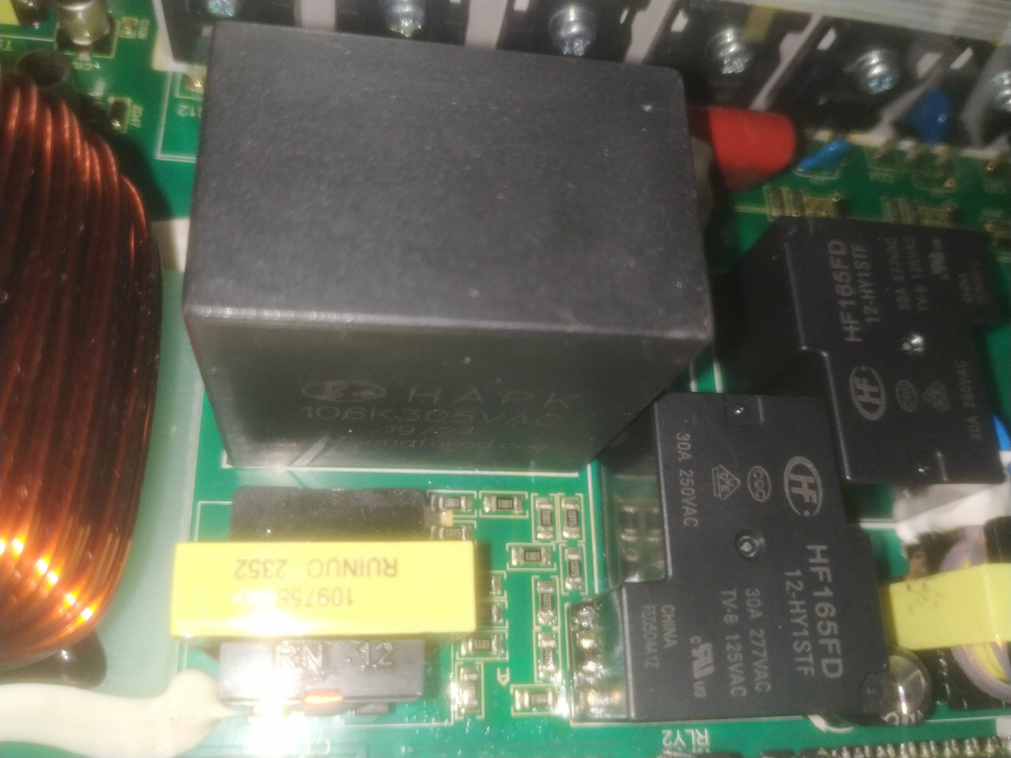

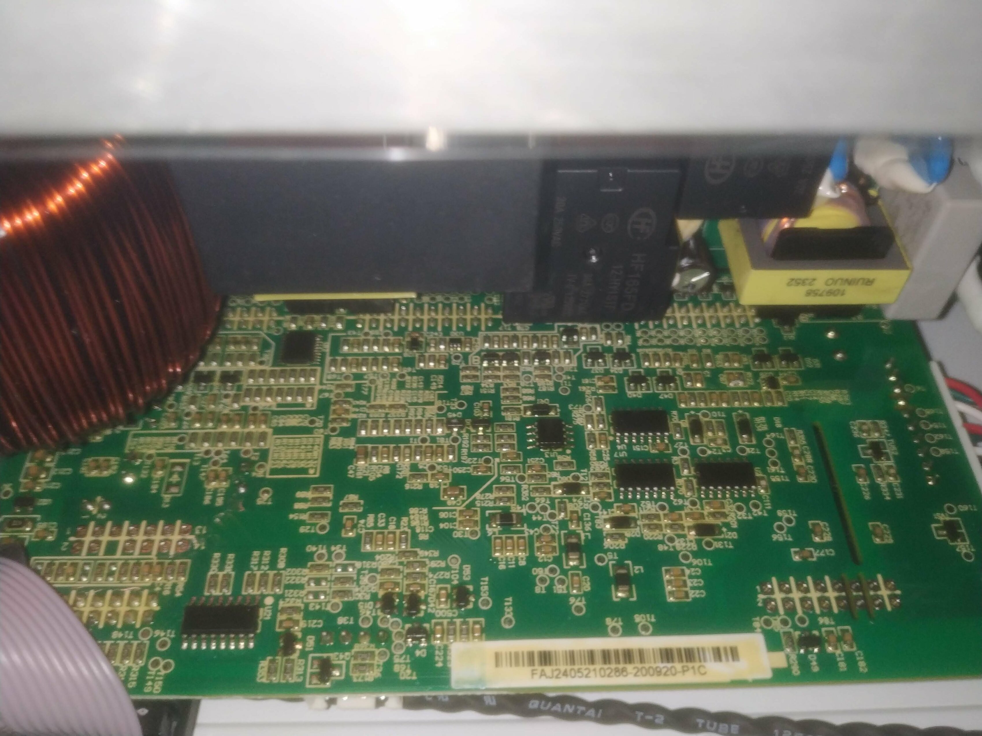

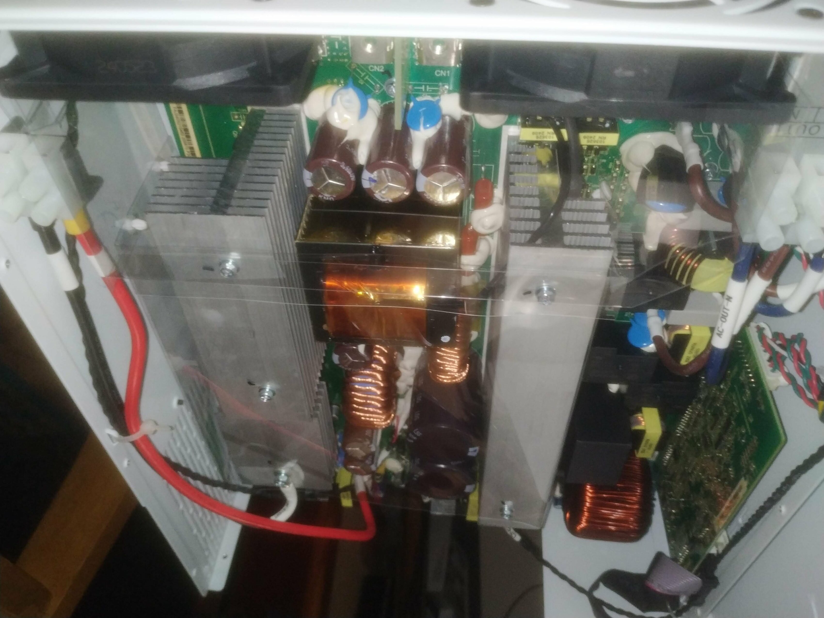

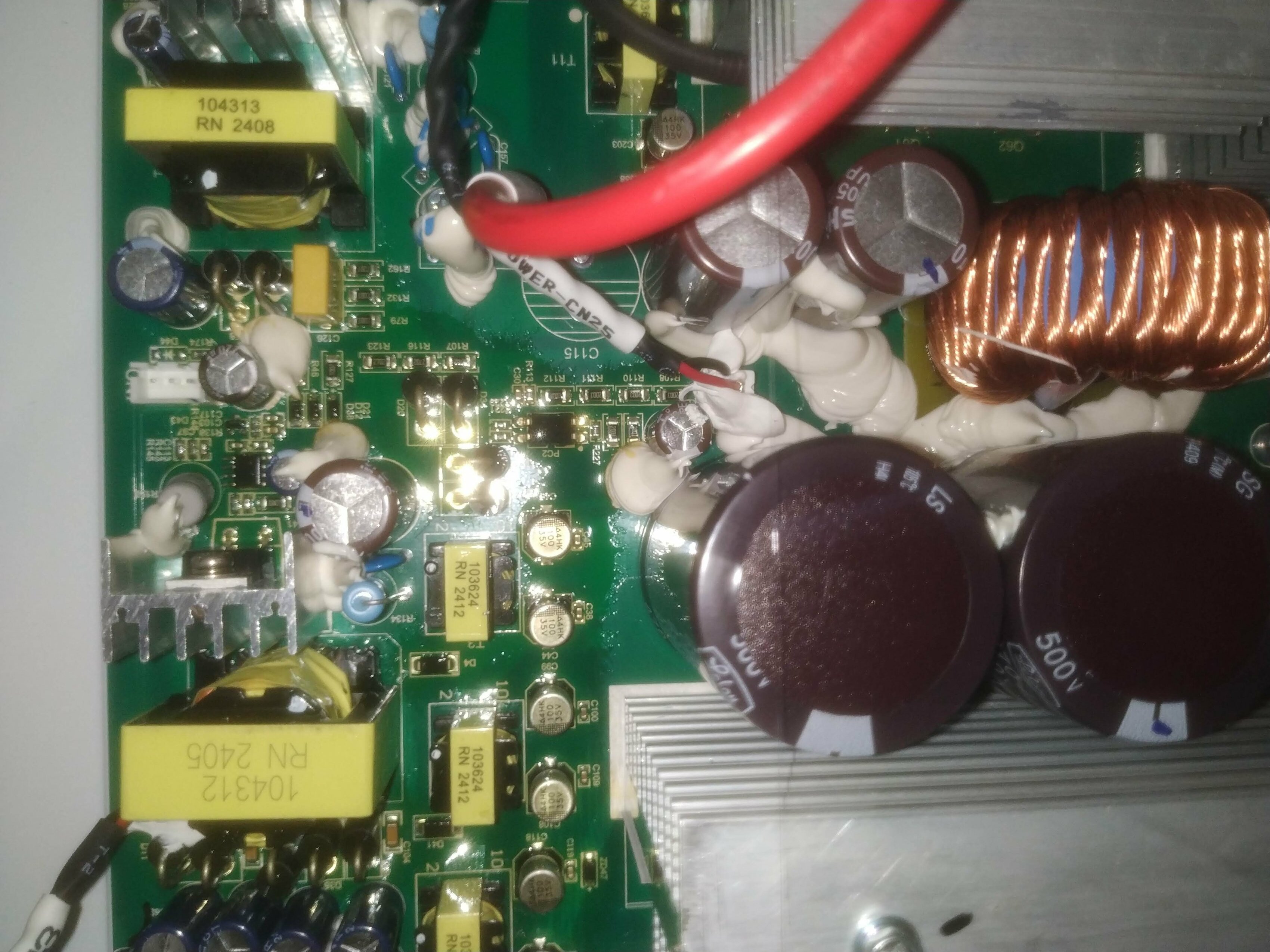

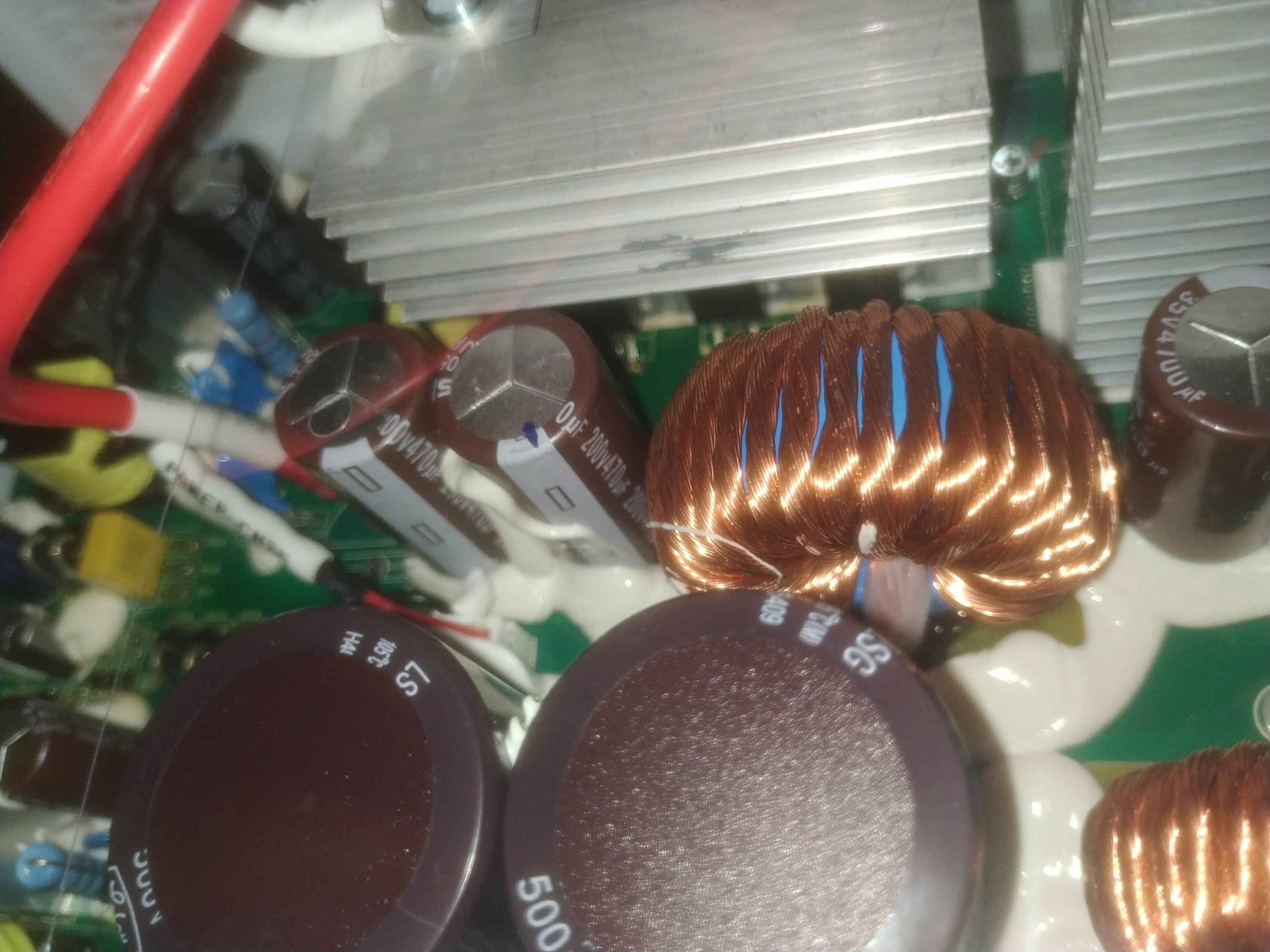

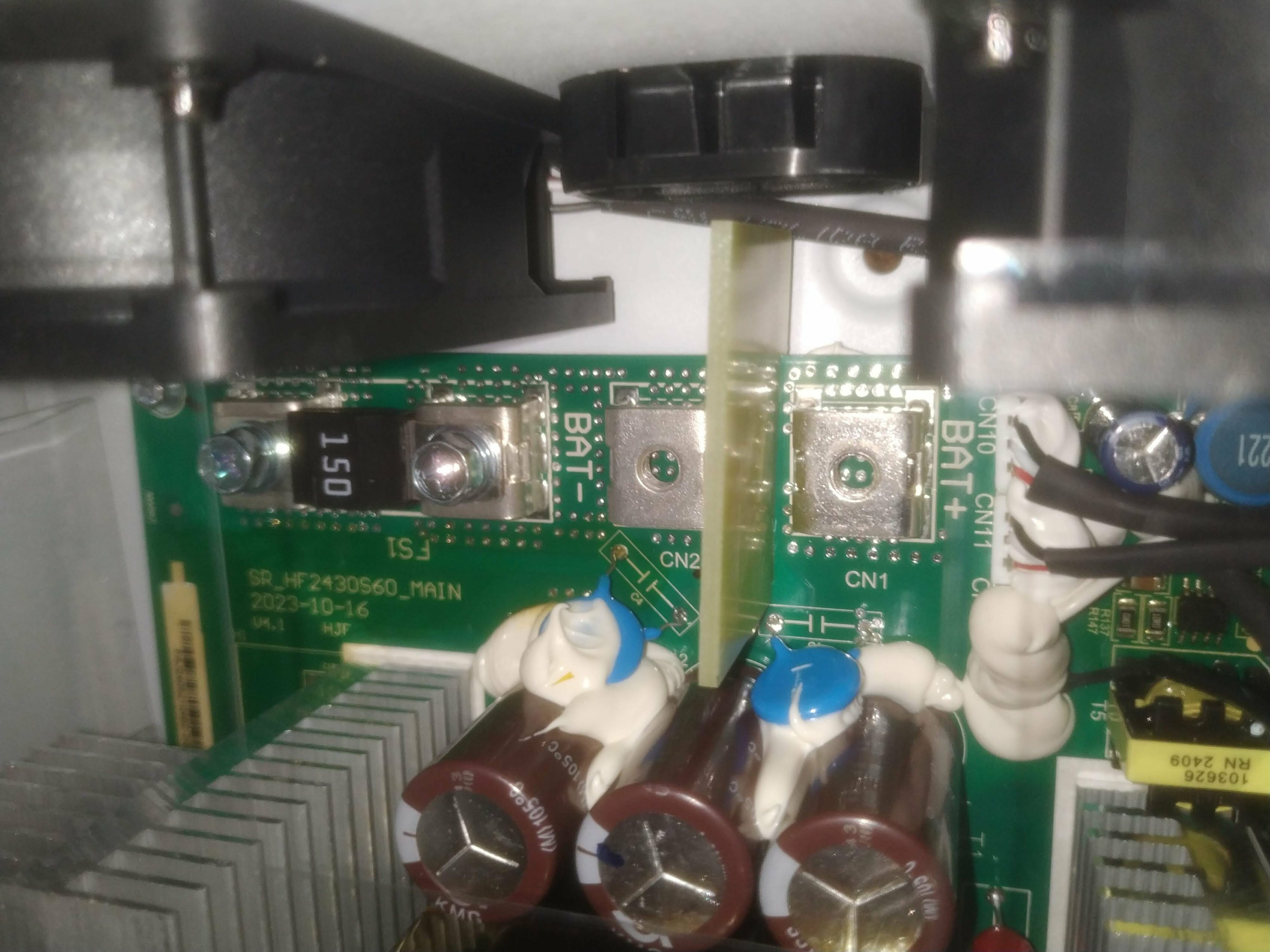

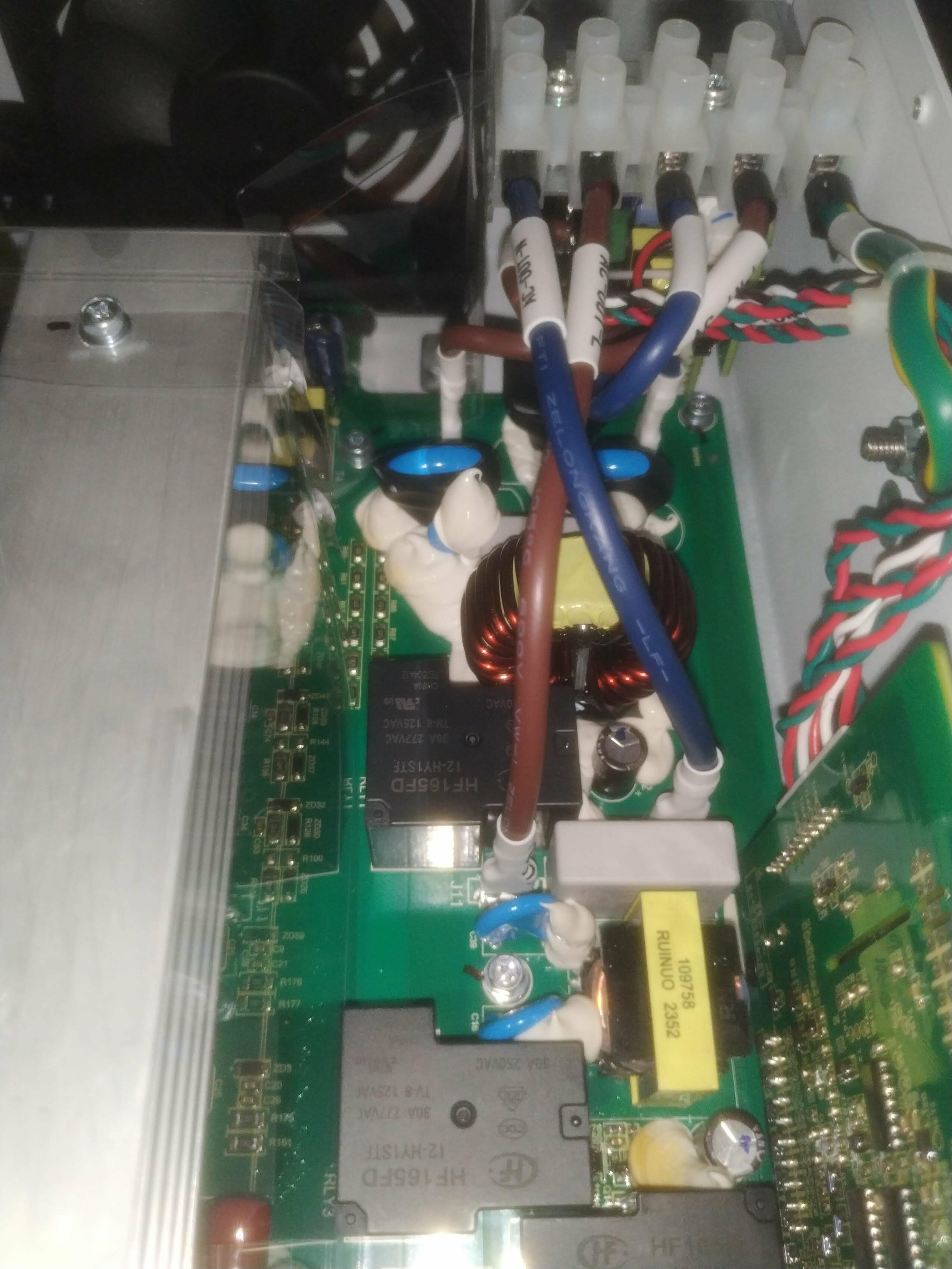

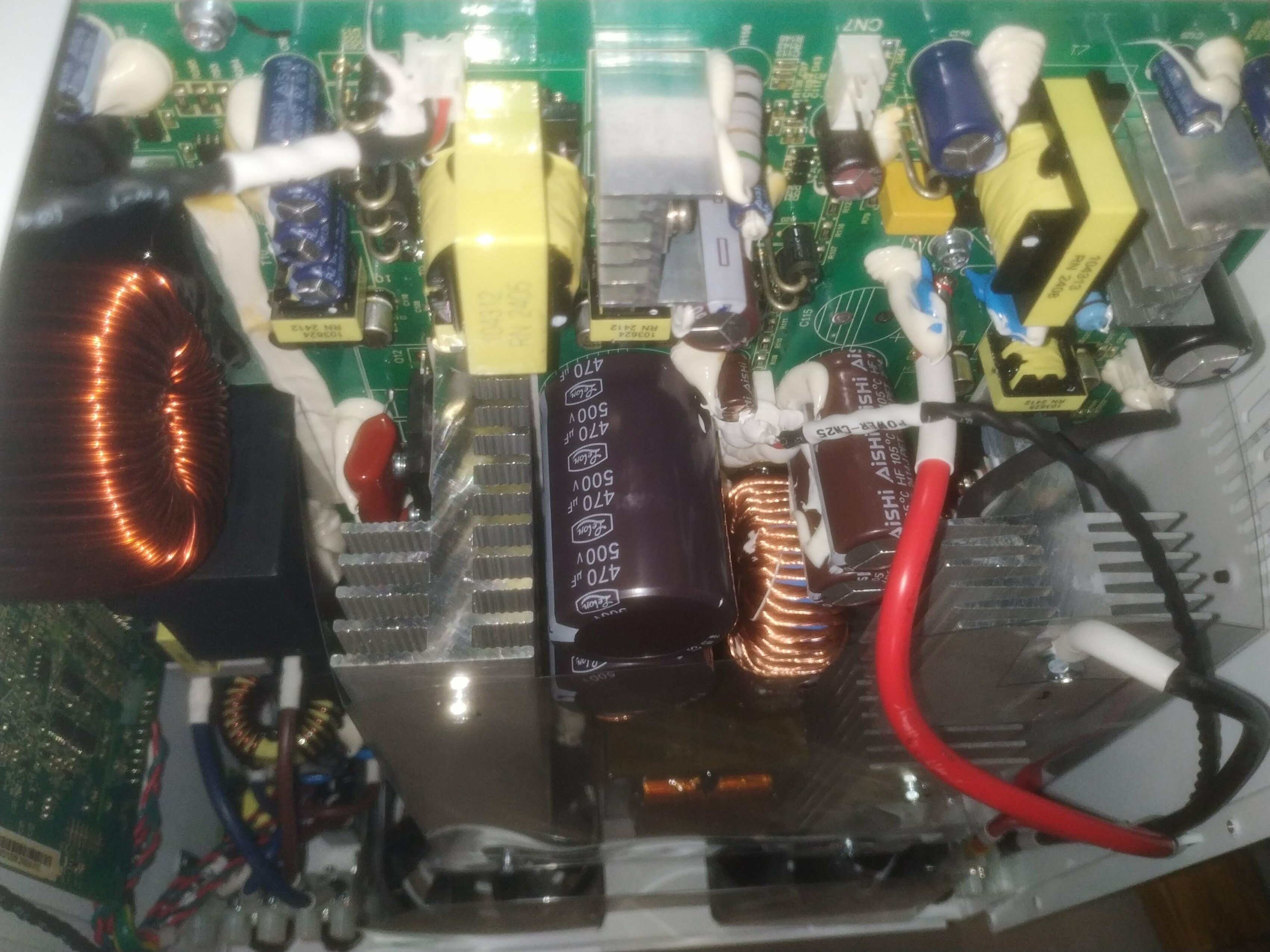

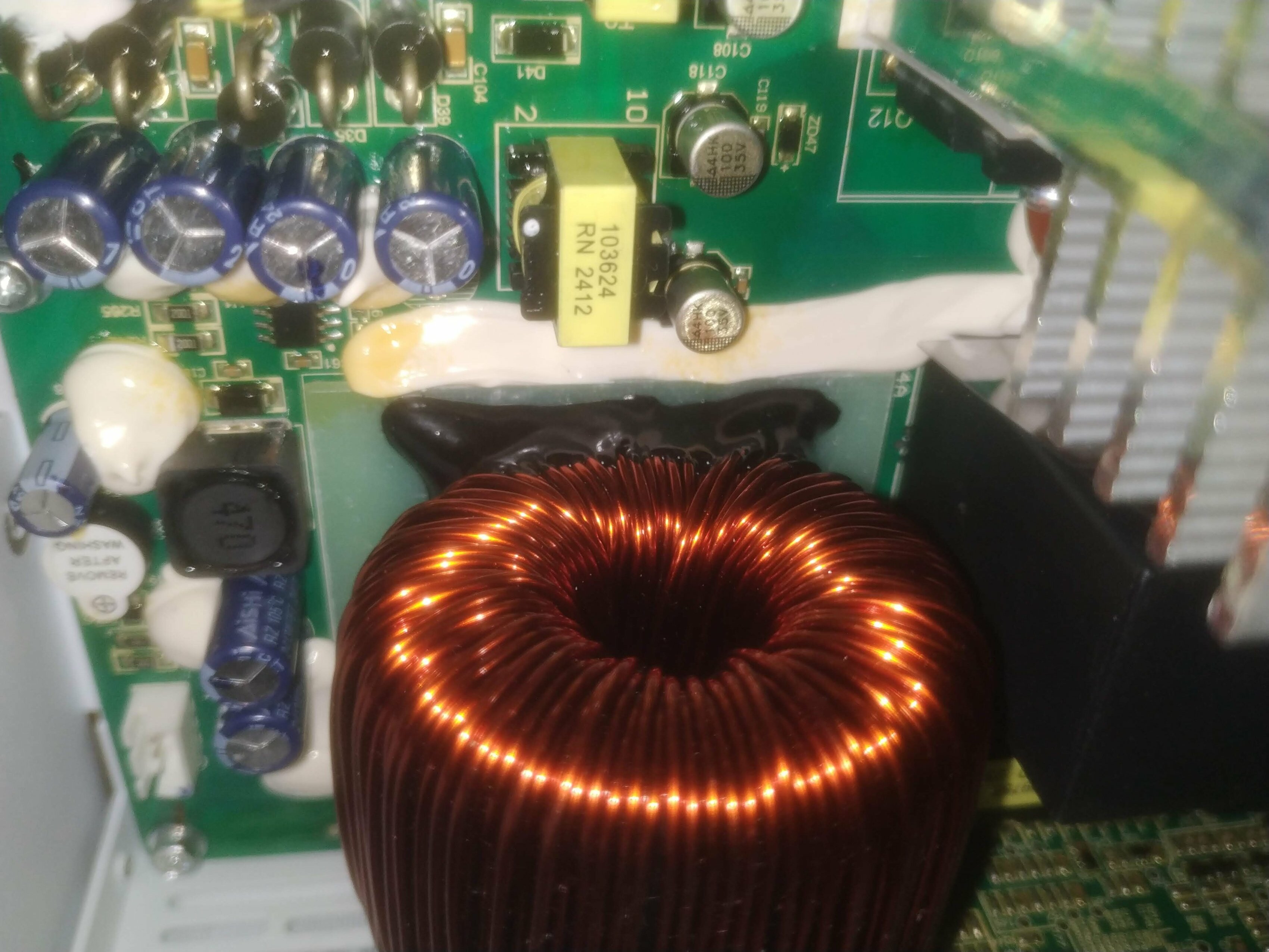

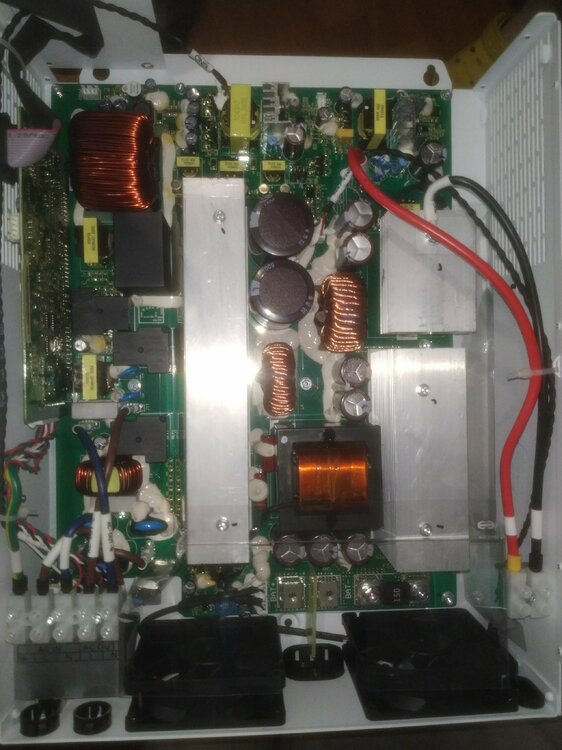

Внутрішній світ також сподобався.
Все що може бовтатися закріпленно герметиком
Змінний запобіжник на 150А та текстолітова перегородка між клеммами, щоб випадково АКБ не закоротити.
Конденсатори по сонцю 200В
Критичні місця на основній платі покриті лаком, плата керування вся залита
Реле на 30А
Варісторів не пожаліли, напхали багатенько
Провода до інтерфейсу виконані витою парою, а не шлейфом
Шлейф до дисплею додатково захован у термоусадку та закріплен щоб не бовтався та не перегороджував воздушний потік
Загально виглядає як нормальний фабрічний виріб без економії та кучі невпаяних деталей без яких і так буде працювати.
Транзистори підробні чи ні - експлуатація покаже.
Можна зробити сигнали гучніше відірвавши наклейку на баззері

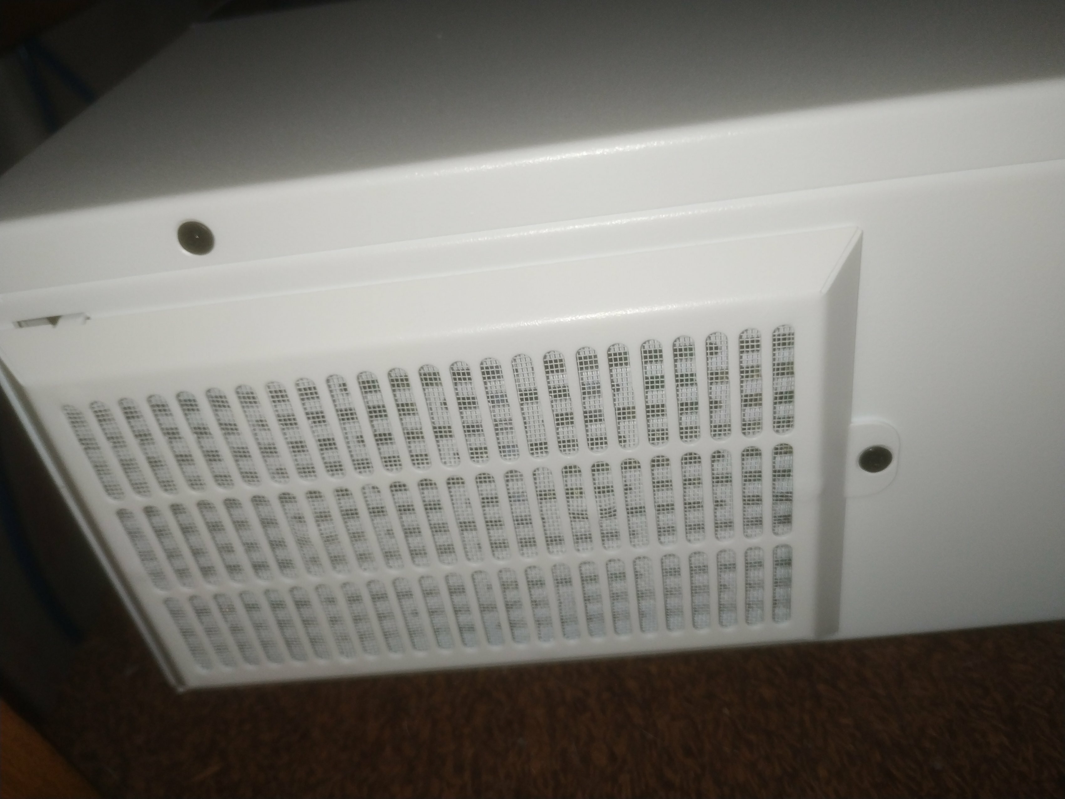

В 23.07.2024 в 17:07, Enot123h сказал:
Вентилятори стоять на видув. Зверху з боків засасує
Може хтось підкаже де такі фільтрики взяти?
Змінено користувачем Андрей Степанов
