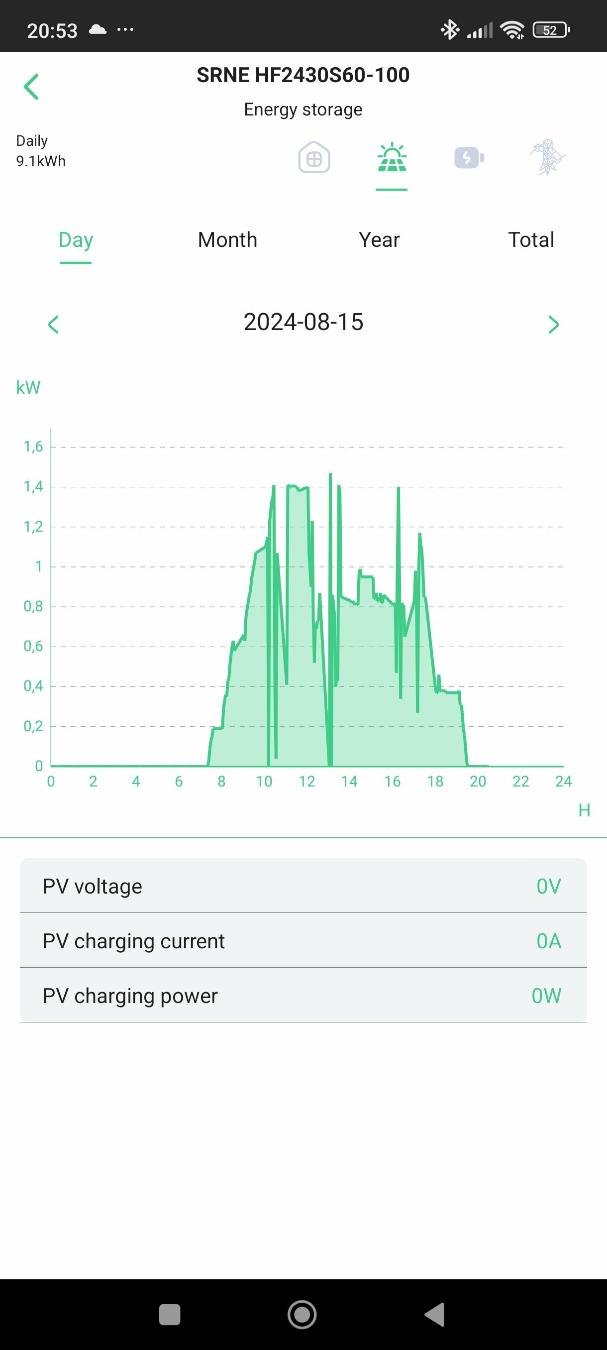

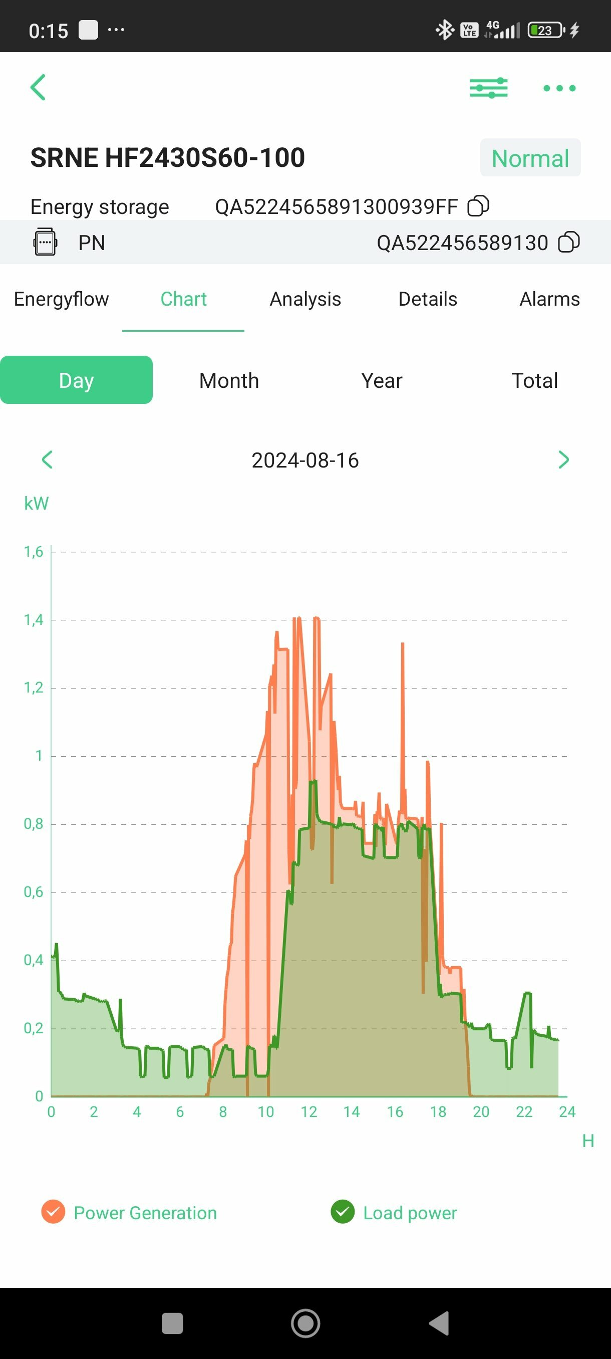

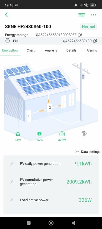

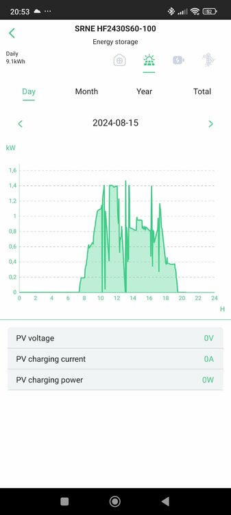

Вот к примеру график за сегодня
Вот эти вот провалы, это мппт перестраивается точку ищет, такое не всегда на графике видно но в бмс замечал что на какие то секунды нагрузка от батареи работает
53 минуты назад, mib сказал:

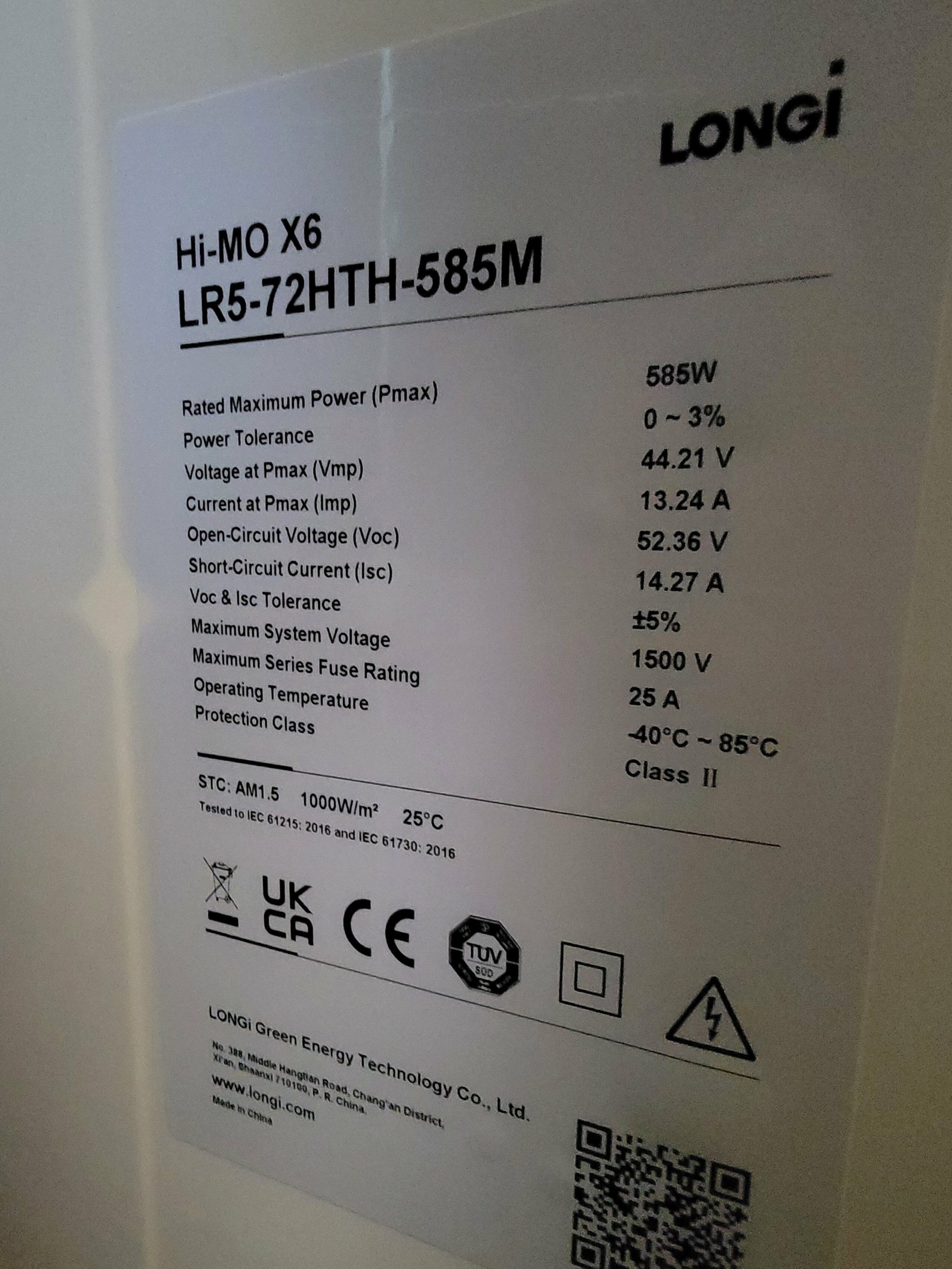

32 минуты назад, DraVVa сказал:
нагадайте яка потужність панелей ?
4 штуки по 595 ватт, почти 2,4 кВт по панелям но инвертор их обрезает до 1,4

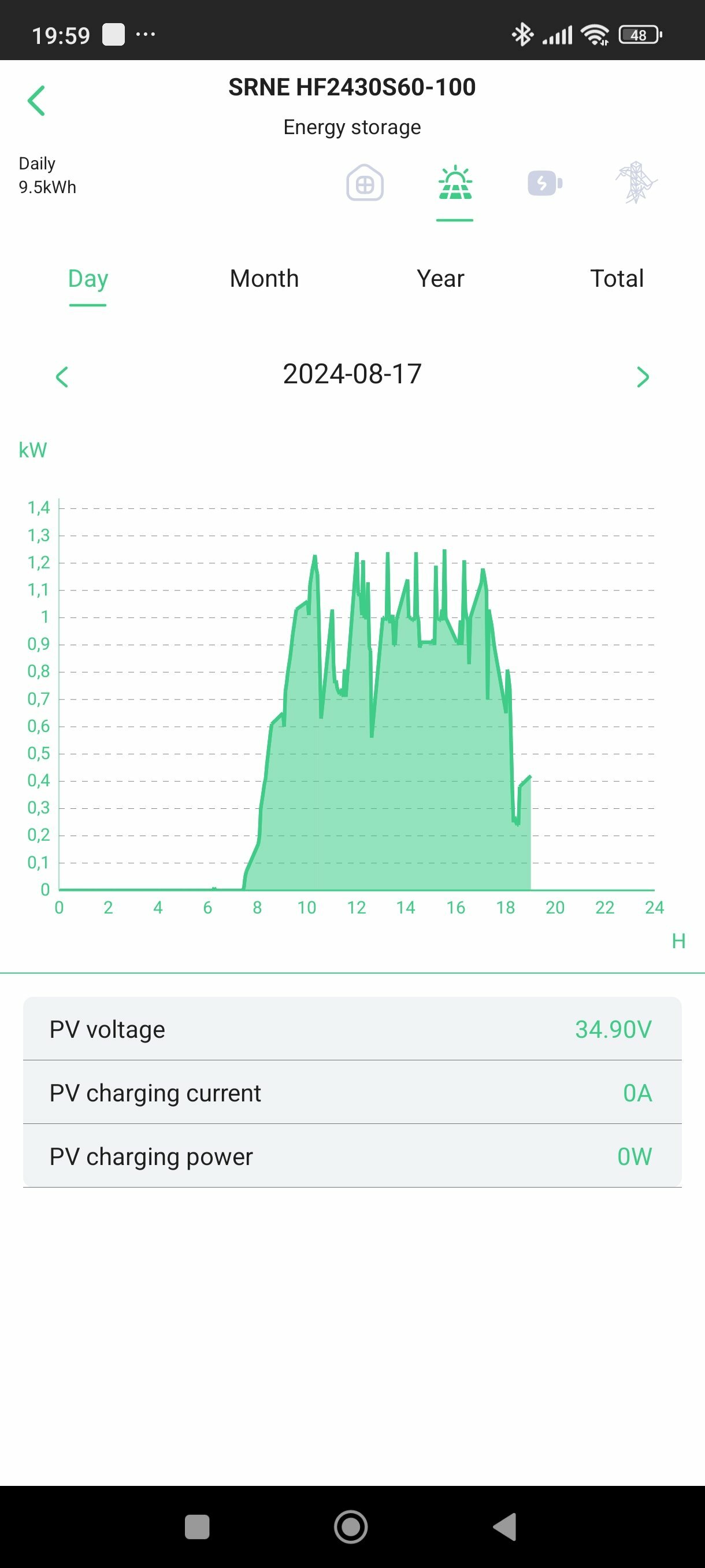

В 15.08.2024 в 21:55, igorrius сказал:
сможете как то во время слабой освещенности проверить , как работает mppt при слабой освещенности ?

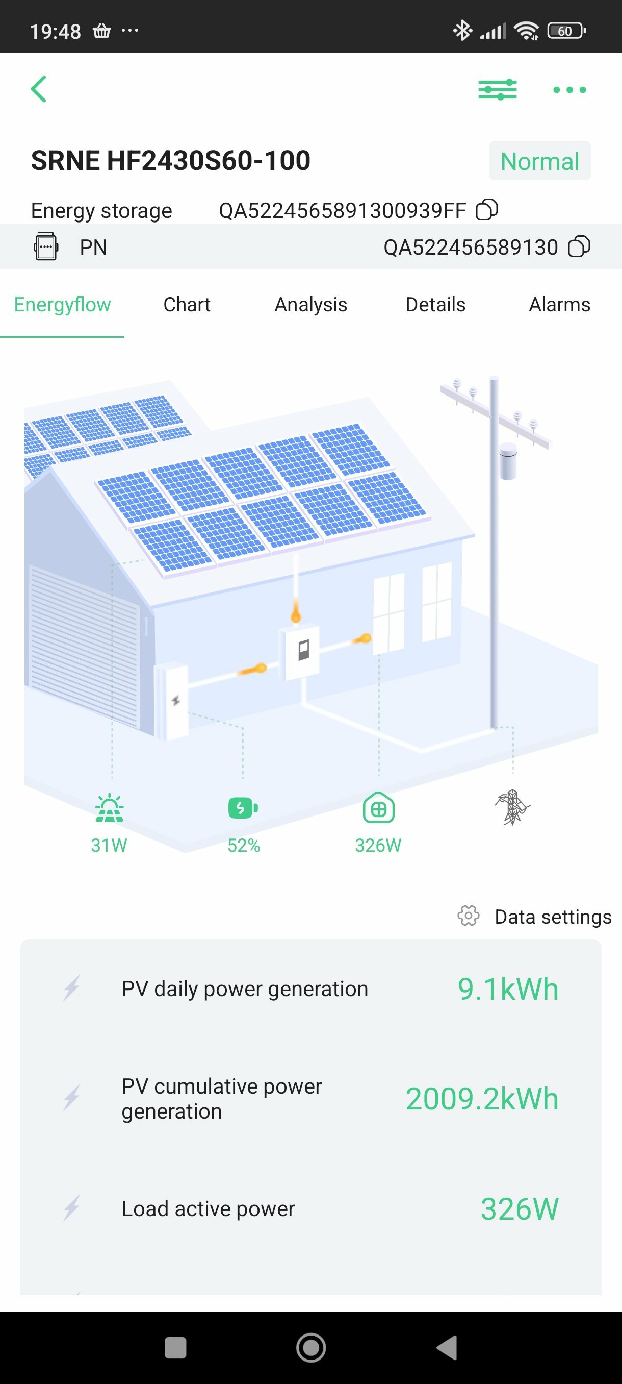

Ну вот на сейчас напряженме еще есть но тока уже нет
3 часа назад, mib сказал:
это в 19 часов примерно на графике мощность 400 ват ?
если бы тока не было - то и мощность к нулю бы стремилась , ток должен быть . Быть такого не может , чтоб тока не было , а мощность была бы .
А на табло на фасаде устройства значения токов отображаются ?
Змінено користувачем igorrius
21 минуту назад, igorrius сказал:
Да вот тут будет лучше видно это график за вчера, нагрузка и выработка, за сегодня похоже китайский сервер глючит куда логгер передает и график обрезался в 19
Screenshot_2024-08-18-00-15-30-270_com.eybond.smartclient_ess.thumb.jpg.d1f1b212df0980508fe94185bab319a5.jpg
24 минуты назад, igorrius сказал:
Так нет мощности, есть только напряжение но мппт уже заснул и за 10 минут и напряжение уже упало ниже 30 вольт
