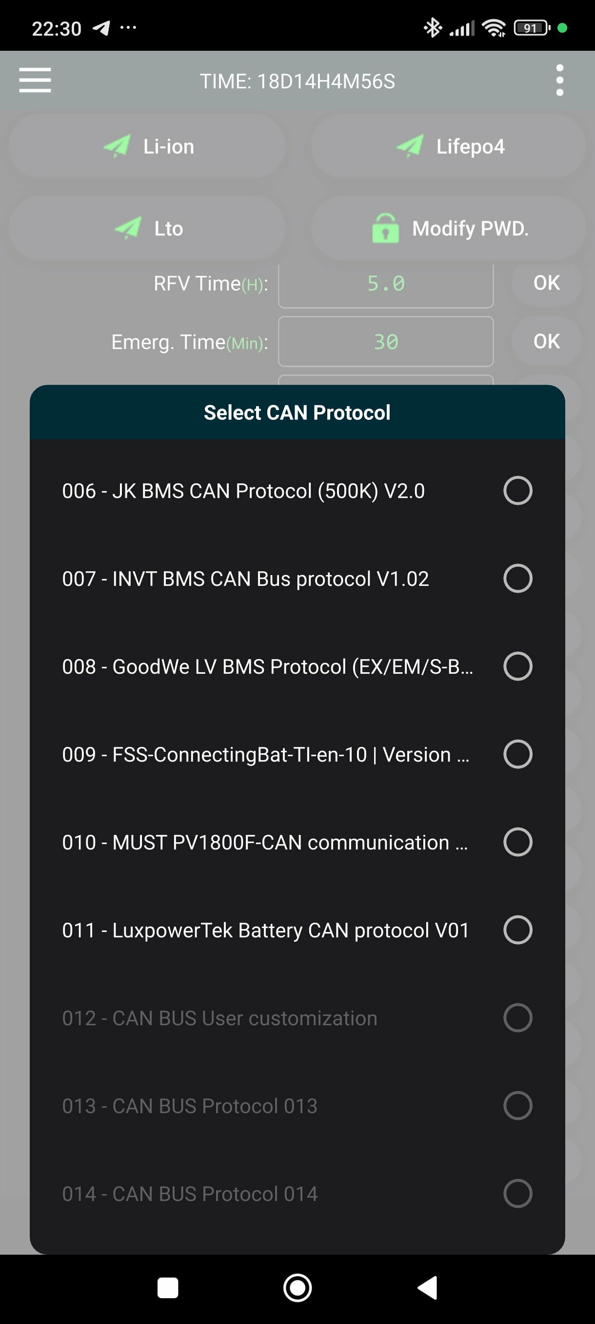

2 часа назад, Enot123h сказал:
А ні. Тільки один співпадає - pylon
Я вот не помню где, и может это было не jk но почти уверен что jk с какой то последней прошивкой видел скрин с протоколом srne но это не точно
А так пилон посути универсалтный получается

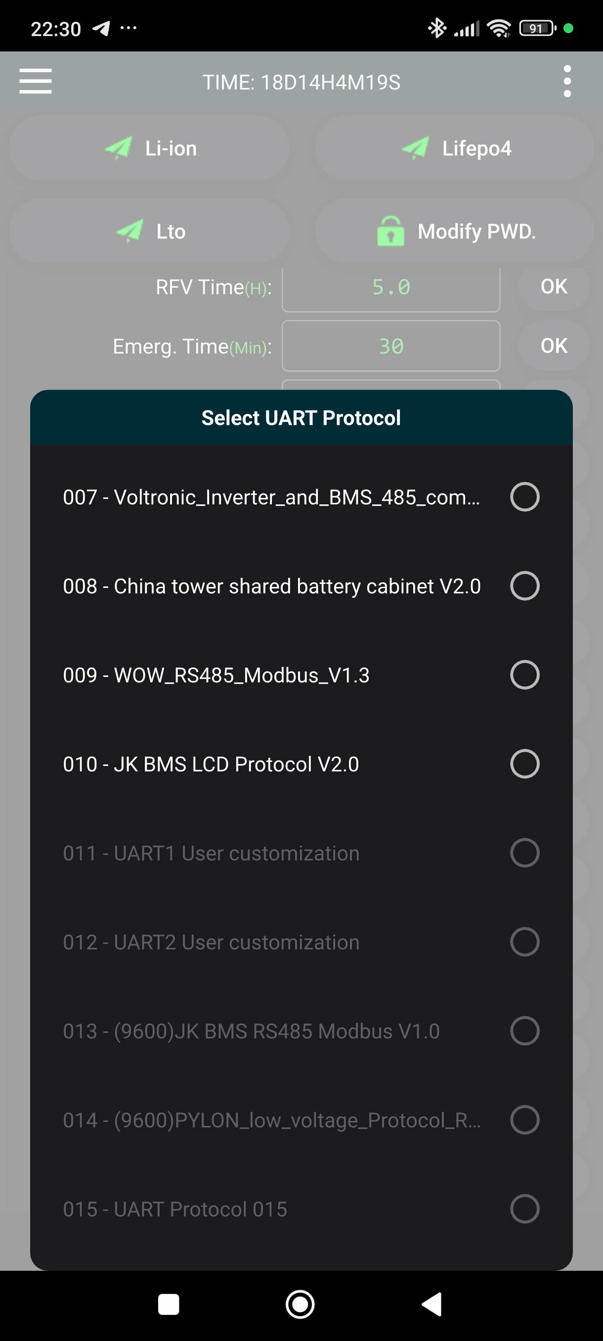

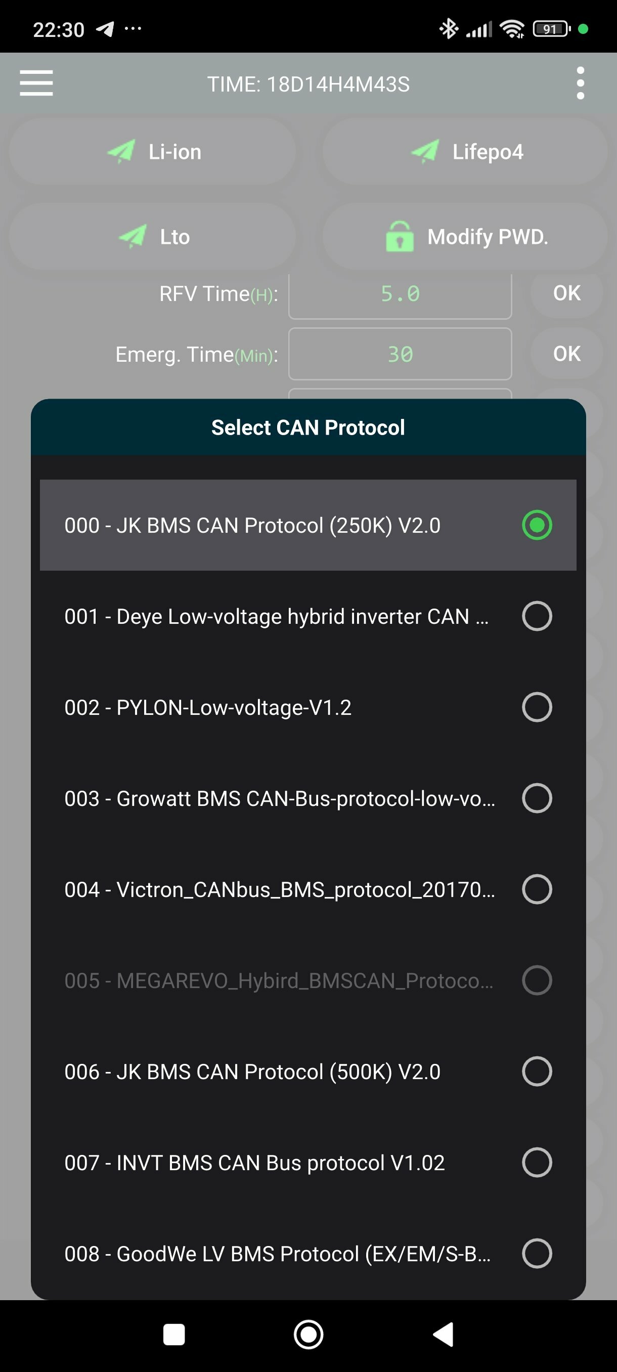

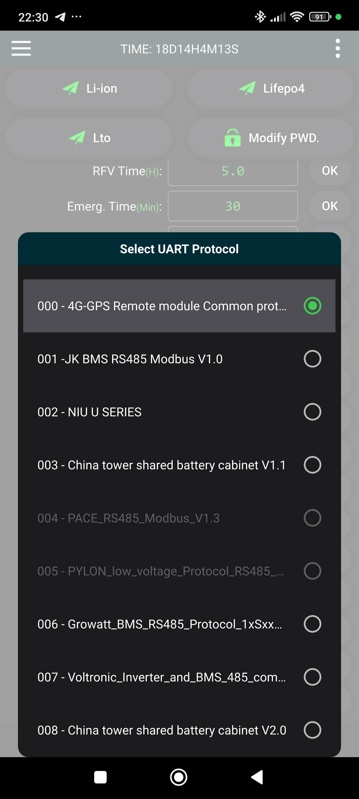

Перед заказом задавал вопрос на Ali Express:
Здравствуйте. Хочу купить инвертор модели HF2430S60-100. Хочу спросить: может ли он взаимодействовать с JIKONG Smart BMS JK-PB2A16S20P? Какой кабель связи мне нужен? Какие настройки мне нужно сделать в инверторе?
И получил ответ:

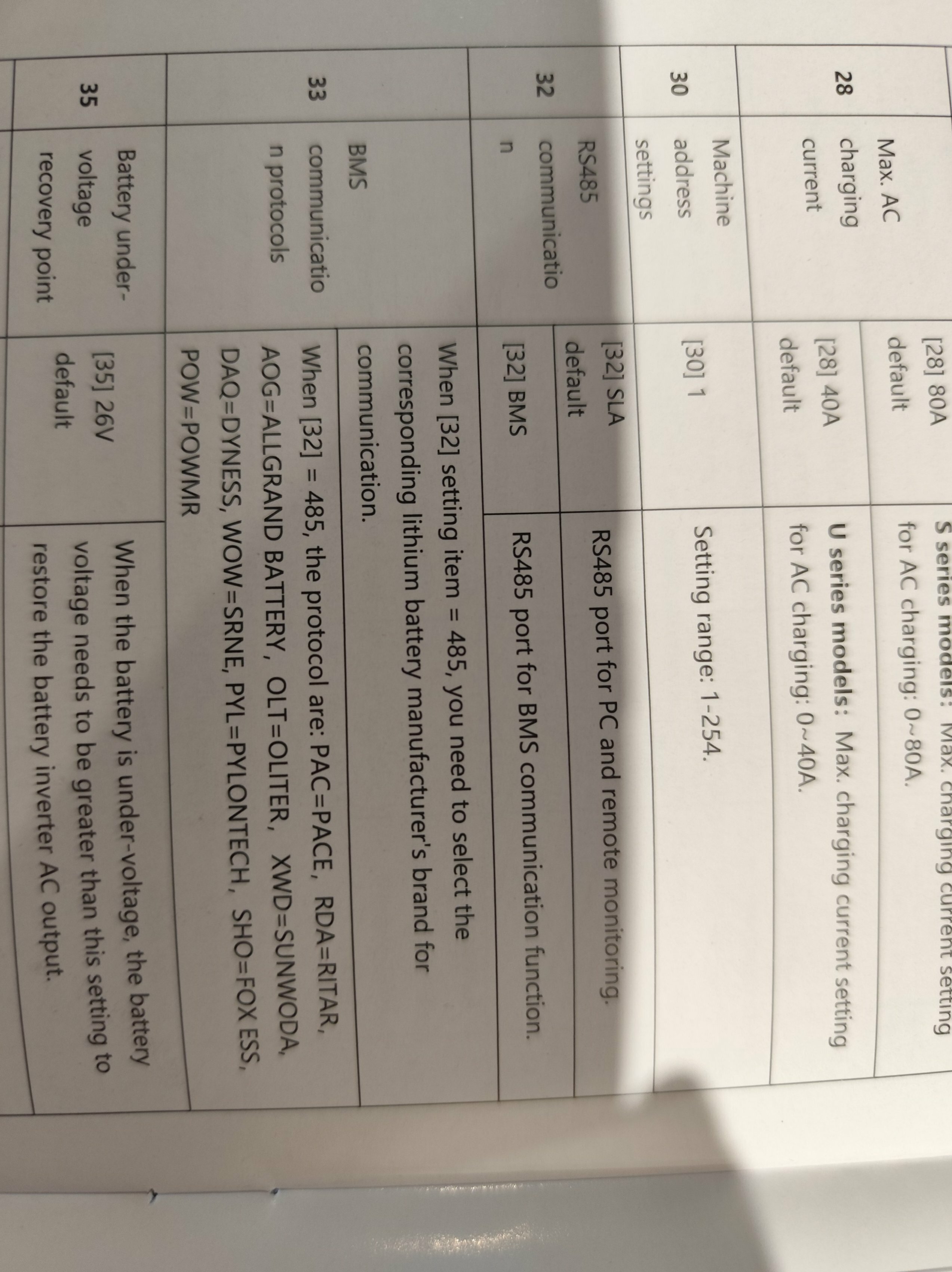

Вы должны спросить производителя батареи, может ли он общаться с машиной бренда SRNE через BMS. Только те, кто отлаживал протокол батареи, могут использовать функцию связи BMS. Вам нужно установить значения параметров установки пункта 32 и установки пункта 33 машины.
Если производитель батареи говорит, что его можно использовать с устройствами SRNE, вы можете соединить их вместе, а затем установить пункт 32 в настройках устройства на «485», а пункт 33-на «WOW».
Так по крупицам и соберем нужные настройки.

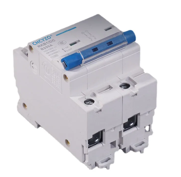

Я не уверен что он правильный, скорее даже неправильный но я на него возложил роль размыкателя
ttps://a.aliexpress.com/_Ex3KWB3
Спойлер
2 часа назад, mib сказал:
Это на DIN рейку. Там максимальный номинал 250А. Вы его в отдельный щиток устанавливали? И кабель 35мм2 с обжимкой в гильзу?
Такі моделі мають Breaking Capacity до 6кА (що малувато для безпечного відпрацювання КЗ на ліферах) і в додаток ще й поляризовані. Я надивився відео як палають ці поляризовані, якщо помилитись з підключенням, і вирішив такого не ставити.
3 минуты назад, Dmode сказал:
Да так и есть он как автомат не сработает, раньше сгтрит предохранитель в инверторе
Поляризованых это вы имеете ввиду что у него есть четко куда подключать плюс и куда минус? На панелях у меня тоже с четким -+ подключением был уверен что они в дс все такие
57 хвилин тому, mib сказав:
У варіанті з панелями у вас одне джерело струму. Тому поляризований можна би було поставити, але не варто. Бо по КЗ вони все одно не відпрацюють, а під навантаженням їх не варто відключати, бо якість тих автоматів невідома. В закороднних відео рекомендують відмовлятися від них в колах панелей на користь спеціальних перемикачів.
У варіанті ж батареї та інвертора у вас є змінне джерело струму, і краще ставити неполяризовані DC автомати, які можуть гасити дугу в обох напрямках.

Краще неполяризований з відповідним Breaking Capacity. І якщо він як на прикладі вище лише до 6кА, то варто в корпусі батареї мати ще запобіжник з більшим Breaking Capacity. А якщо буде такий запобіжник то автомат можна і не ставити, хіба що для зручності швидкої комутації. Але для цього можна і перемикачі ставити типу таких www.victronenergy.com/battery-isolators-and-combiners/battery-switch-on-off#pd-nav-video
Змінено користувачем Dmode
А такой автомат подходит?
Только что нашли этот потрясающий товар на AliExpress. Взгляните!
грн.538.79 | 2P MCB 100A 125A 150A DC100V 150V 250V 500V 1000V выключатель напряжения C изогнутая солнечная панель Батарея защита от короткого замыкания
a.aliexpress.com/_EJowv4p
11 годин тому, vorm77 сказав:
Цей кращий бо неполяризований і під 8кА вже а не 6як попередній. Але цього все одно може бути недостатньо. Пора***те яка розмикаюча здатність має бути для ваших комірок. Напругу / опір. Нариклад LF304 комірки мають опір 0.2мОм, 3.3В/0.0002 = 16кА, тобто автомат на 8кА для таких комірок слабуватий.

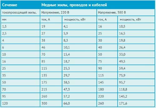

Что то у меня не сходится. Мощность, которую он переваривает 3кВт. 3000/220=13,6А.
Согласно таблицы, достаточно и 1,5мм2. Если даже взять с запасом Х2 можно взять 2,5мм2.
80 Ампер он может отдавать на АКБ. Но там и кабель 2х35мм2
По моему на ввод достаточно 2,5мм2.

на вводе должно быть с запасом на байпас и заряд, сумируйте эти мощности и выбирайте сечение
14 минут назад, Сергей Стрельник сказал:
ОК. 80А х 24В = 1920Вт (на АКБ) + 3000Вт (байпас) = 4920Вт.
Все равно 2,5мм2 обеспечивают 5,9кВт
  • Дізлайк 1
