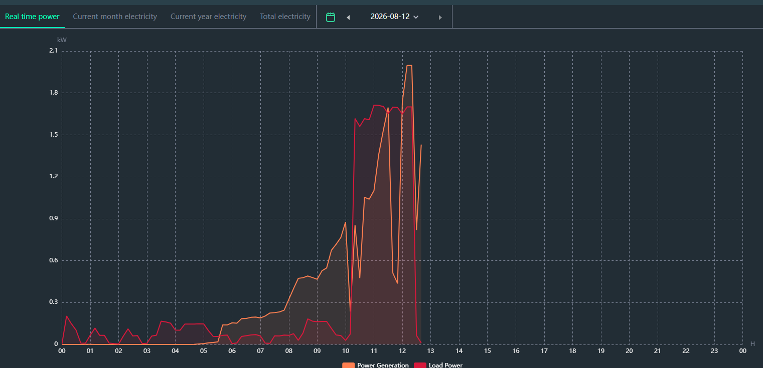

sat-prof Опубліковано: 12 серпня Поділитись Опубліковано: 12 серпня (змінено) Ну і потужність більша. Рекорд 2600Вт. (6 панелей) Змінено 12 серпня користувачем sat-prof 1 Посилання на коментар Поділитися на інших сайтах More sharing options...

SantehnikPPR100 Опубліковано: 12 серпня Поділитись Опубліковано: 12 серпня Інвертор працює краще, панелям все одно 😉 1 1 Посилання на коментар Поділитися на інших сайтах More sharing options...
Vladdi Опубліковано: 19 серпня Поділитись Опубліковано: 19 серпня В 12.08.2026 в 11:21, sat-prof сказал: Панелі з високою напругою працюють набагато краще Рекомендую перевірити на всяк випадок розрахункову напругу при низьких температурах, бо у панелей від'ємний коефіцієнт, і в сильні морози напруга досить суттєво підвищується, що може пошкодити вхід PV інвертора. Таких випадків, нажаль, чимало. Проте це, в основному, стосується полів з багатьма панелями послідовно та напругами, близькими до максимумів інверторів. Минулої зими в Києві кілька днів спостерігався мороз мінус 35-36 у деяких місцях, тому розраховувати бажано з запасом. 1 1 Посилання на коментар Поділитися на інших сайтах More sharing options...
