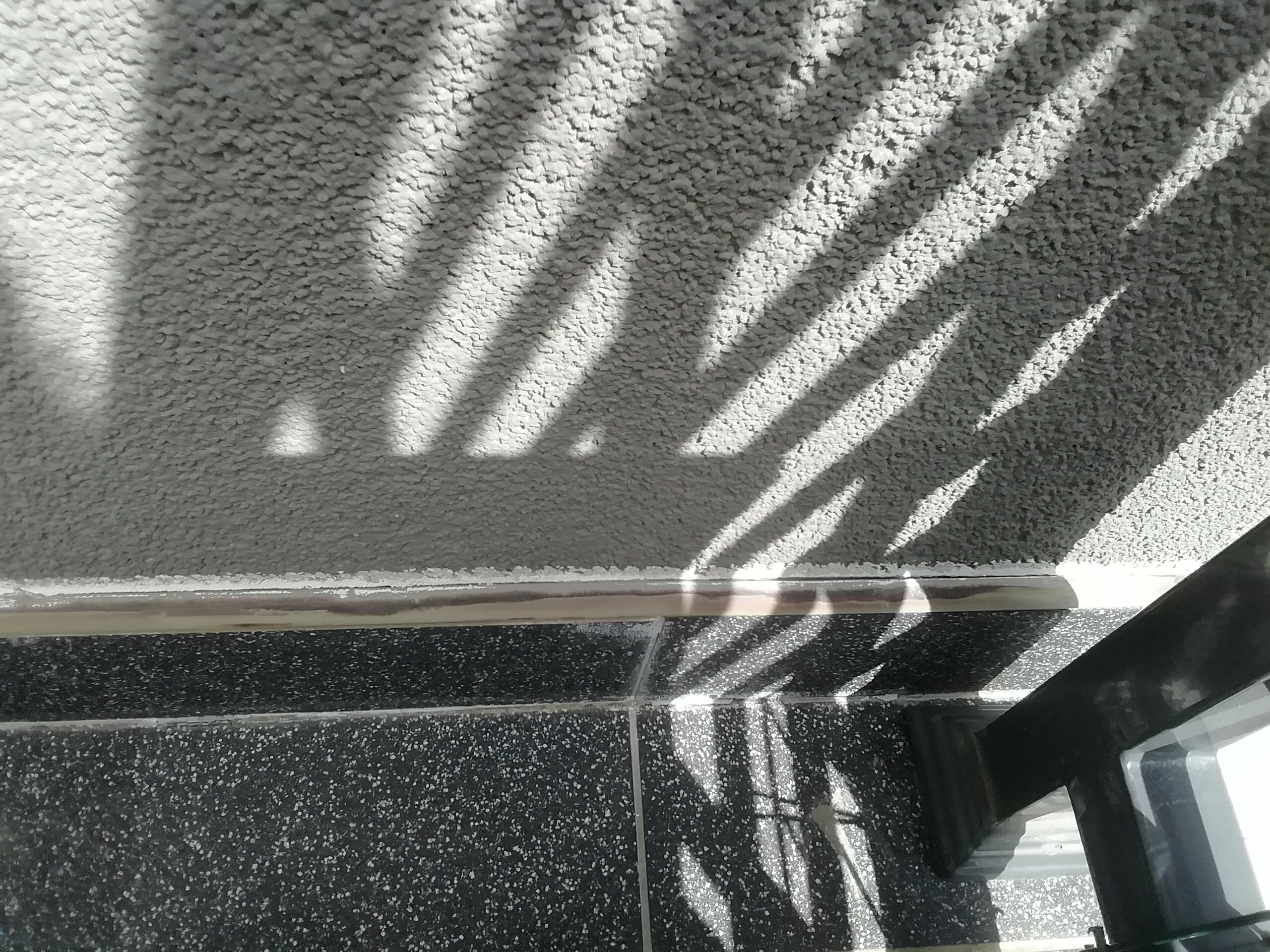

В таунхаусі на балконі лежить плитка, і на першому поверсі мокріє під балконом в куті, як гідроізолювати балкон не зриваючи плитку? Дякую усім

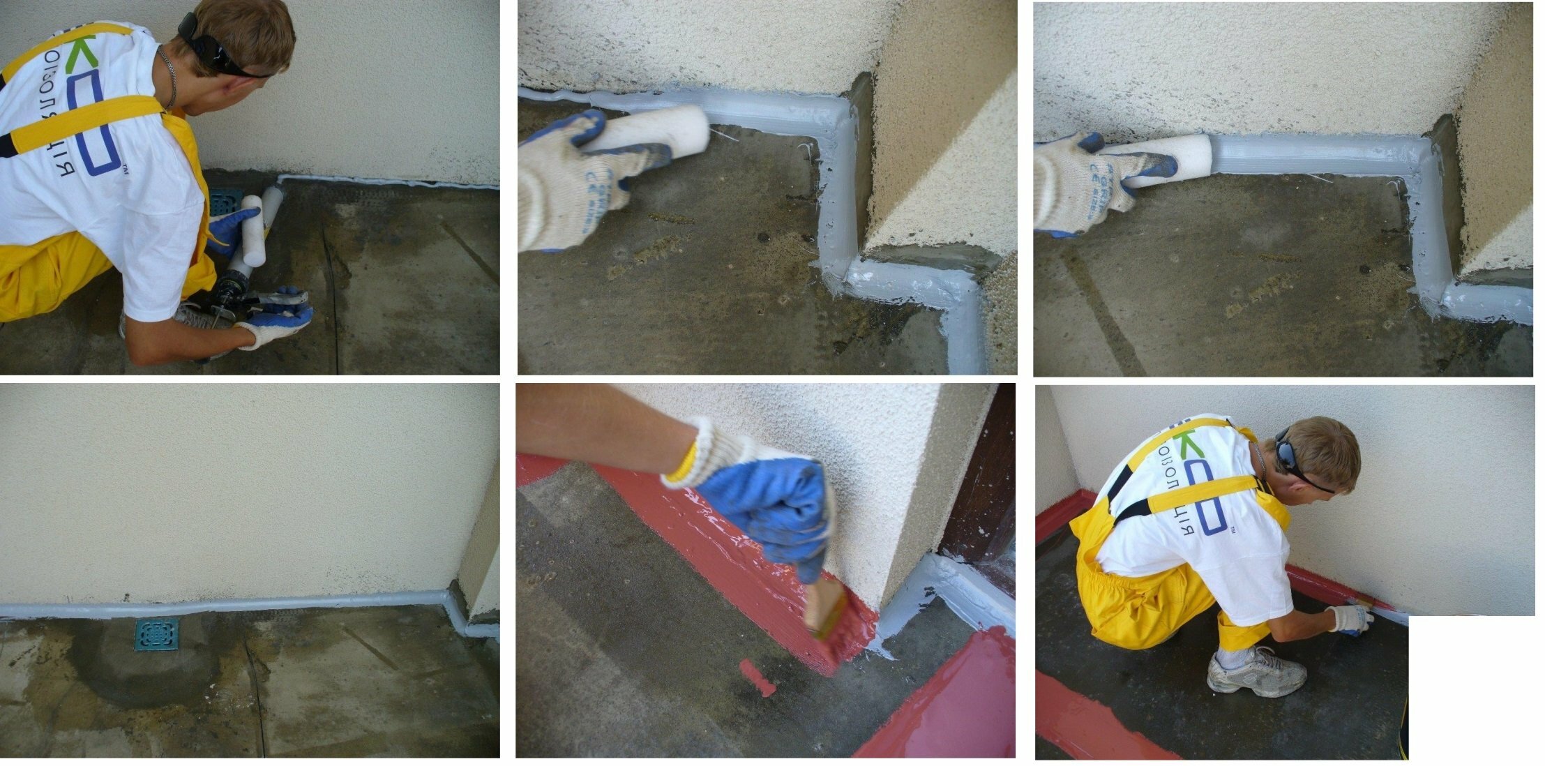

Можно так swell.com.ua/ekco/ua/gallerydetail.cfm?iid=26#prettyPhoto
Есть еще варианты щадящей гидроизоляции.

та особо показувати немає що, потрбіно загідроізолювати стик плитки та фасаду металевого, от дивлюся в сторону якогось герметика, швидше за все більш еластичного бо бляха буде при наргріванні та вітрі сильному деофрмуватися та розривати шов якщо шось більш жортке використати
16 минут назад, Фурман Денис сказал:
а що за герметик?
Низкомодульный полиуретановый. Ищите ПУ герметик с буквами LM в названии.

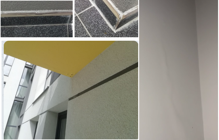

Конструкцію з фото два роки назад забудовник герметизув без фікс, зараз знову потекло.
Дело за малым. Как-нить самому попробовать. Я маюсь подобного рода х...й с 1993 года.

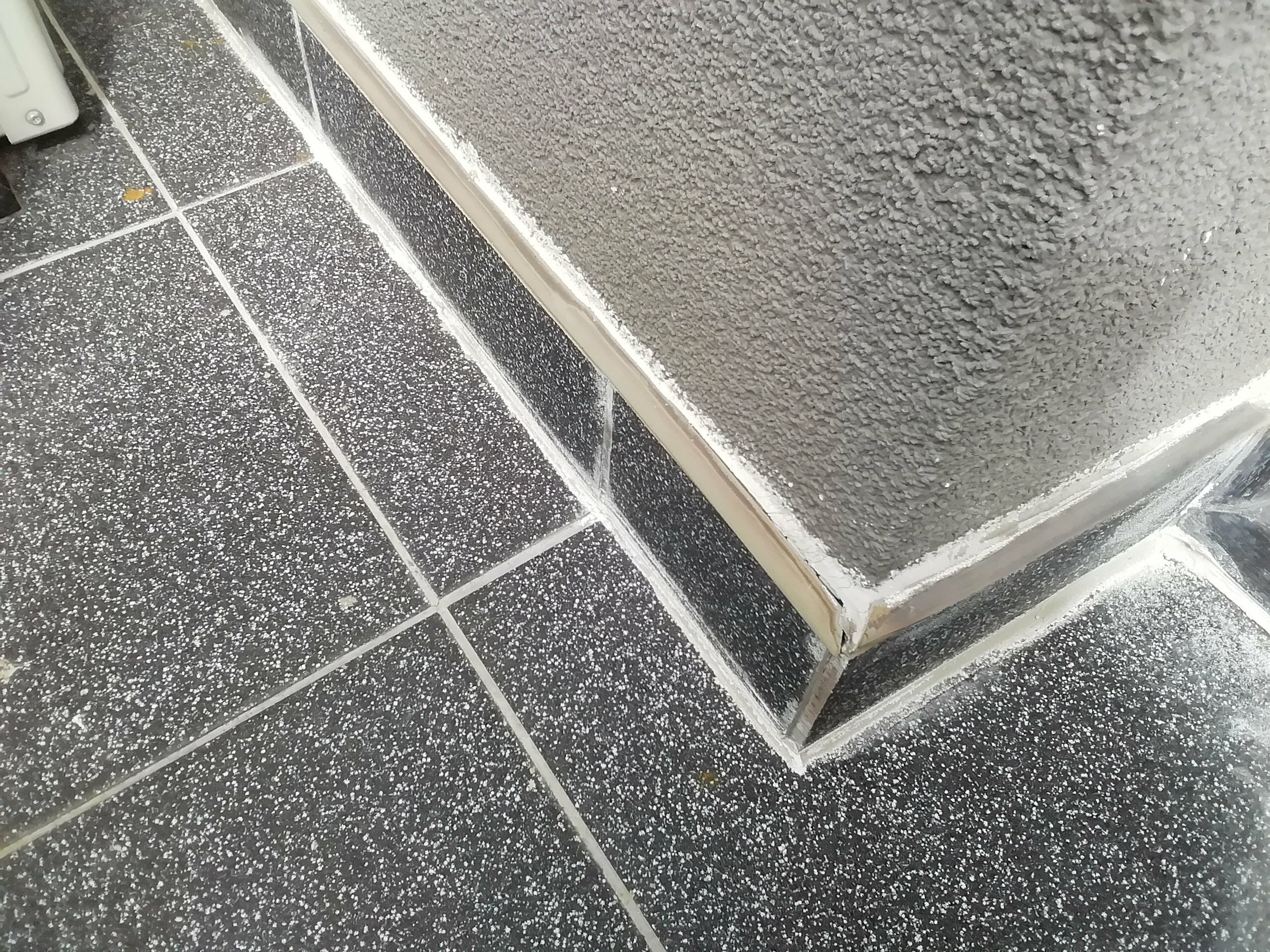

Просто герметиком шви вже раніше проходили. Ситуація зараз така:
49 минут назад, i.may сказал:
ну я ж так і написав - розшити, запакувати Schomburg FIX-10S чи аналогом і гідрофобна фуга...
Можете запропонувати інший "рецепт"?
1. Отвечу вам с удовольствием, если пришлете видео (только без монтажа) с расшивкой и запакровкой швов на балконе гидробломбой.
2. Если постите сюда фото, то делайте это в большем масштабе. Кроме того таких фото в сети куча. И в большей степени проблема не в материалах , а в мастерах что материал применили (выбор материала для решения определенной пробемы и технология применения материала). Тут в одной ветке дядя хочет покрыть силиконовый герметик гидрофобизатором. Вот вам пример хода мысли...
3. А зачем затирка должна быть гидрофобной? Чтобы хуже пачкаться (на затирке временно не образуется водяная пленка к которой не липнет пыль)? Почему временно? Потому что кремниорганические гидрофобы (а другизх нет) работают около 5-7 лет. После этого "осежать".
Протекать по затирке будет только в случае ее разрушения, поперечной трещины или "отхода" затирки от одной из сторон шва. И гидрофобность (опять же временная) затирки тут до одного места. Кроме того, гидрофоб сохраняет поверхность под собой сухой, если дождь идет не более 1 часа. Понаблюдайте как-нить.
4. Наружные швы, трещины - это только герметики. Выбор вида герметика по обстановке. И знать как правильно применять герметики. Есть всего 2 правила.
5. Слой финиша на балконе или террасе, который называется плитка (плинтус из плитки в т.ч.) не есть гидроизоляция. Гидроизоляция находится ниже, под слоем клея для плитки.

Пластикову лиштву краще викинути к хренам? 🙂
К пластику плохо клеяться все герметики и ПУ и габриды (MS-полимеры),силикон, акрил. Приклеить пластик к чему-то можно или подрастворив его или подплавив.
Финищем (крышкой) такого плиточного плинтуса может быть просто герметик. То есть, не клеить пластик, а сформировать угол геометиком. Так как это делают в ванных, когда герметизируют примыкание ванны к стене. Тут малярная лента и педантизм в помощь. "Выкружку" можно сформировать пальцем, смоченным в мыльны водный раствор. В данном случае подойдет ПУ герметик стандартного серовго цвета (RAL 7040). Со временем его немного припорошит пыль. Еще. Ну барашке малярка не будет держаться. Поэтому надо будет подумать как обеспечить ровность линий.
Там крім фоток - нічого.
По плитці, перед декором, гідроизоляція? Яка? Без адгезійної ґрунтовки?
1 час назад, i.may сказал:
А нафыг там что-то еще. Это портфолио. Нафиг там писать технологию? Это ж замануха для клиентов, а не букварь для конкурентов. Тем более мы были первыми, кто додумался "без демонтажа плитки".
Вот большой балкон swell.com.ua/ekco/ua/gallerydetail.cfm?iid=41
Снизу вврх:
  • плитка
  • эпоксидный грунт на водной основе
  • полиуретановая  гидра с армированием полиэфирным полотном
  • цветные флоки
