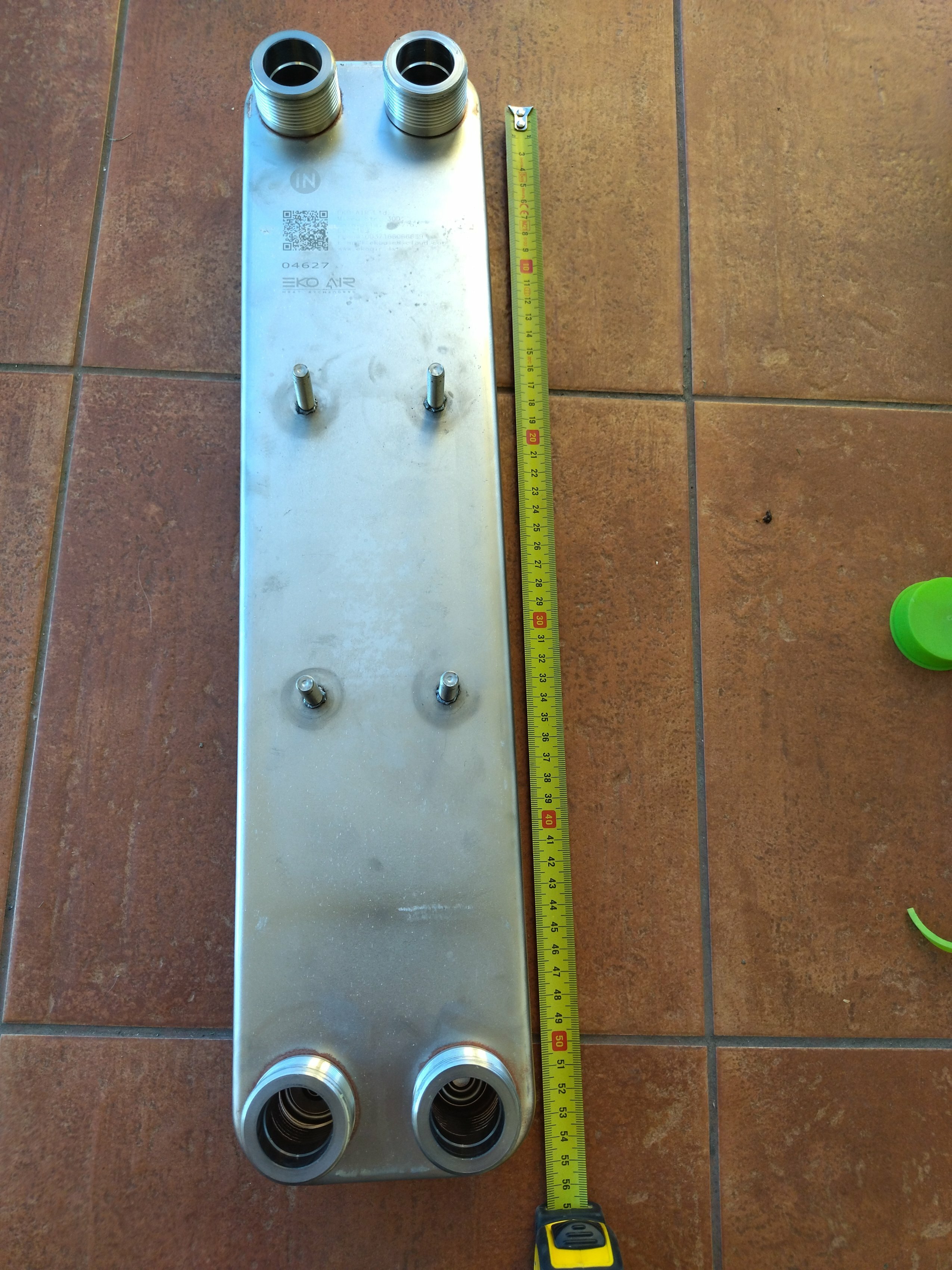

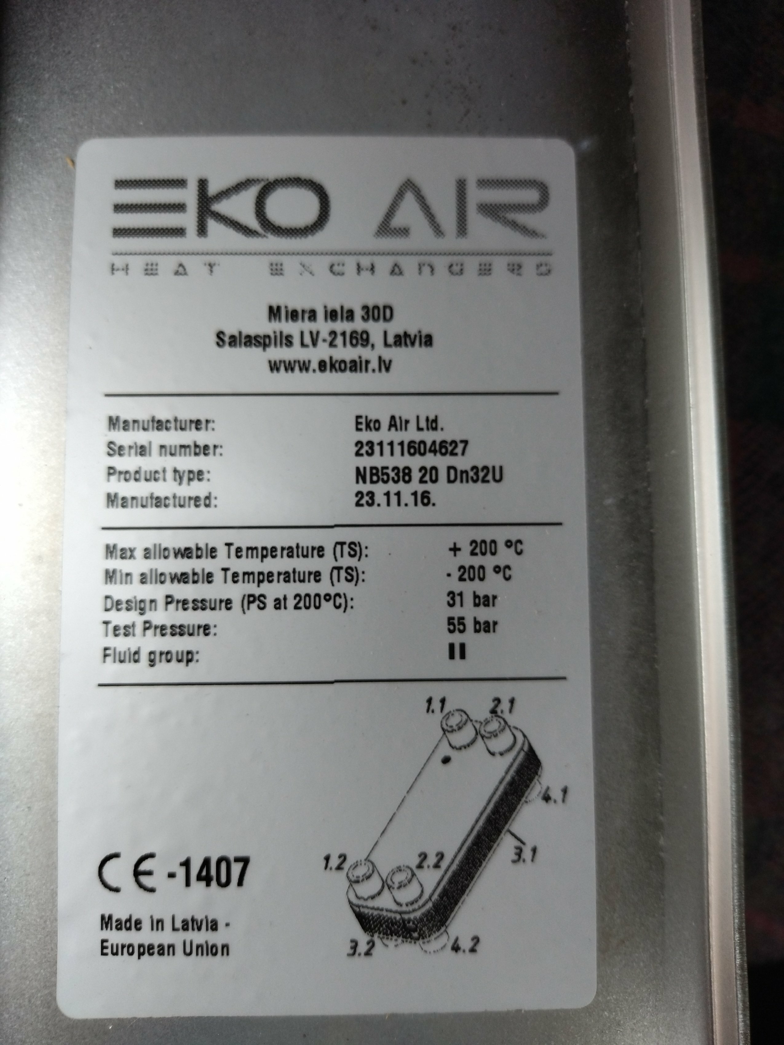

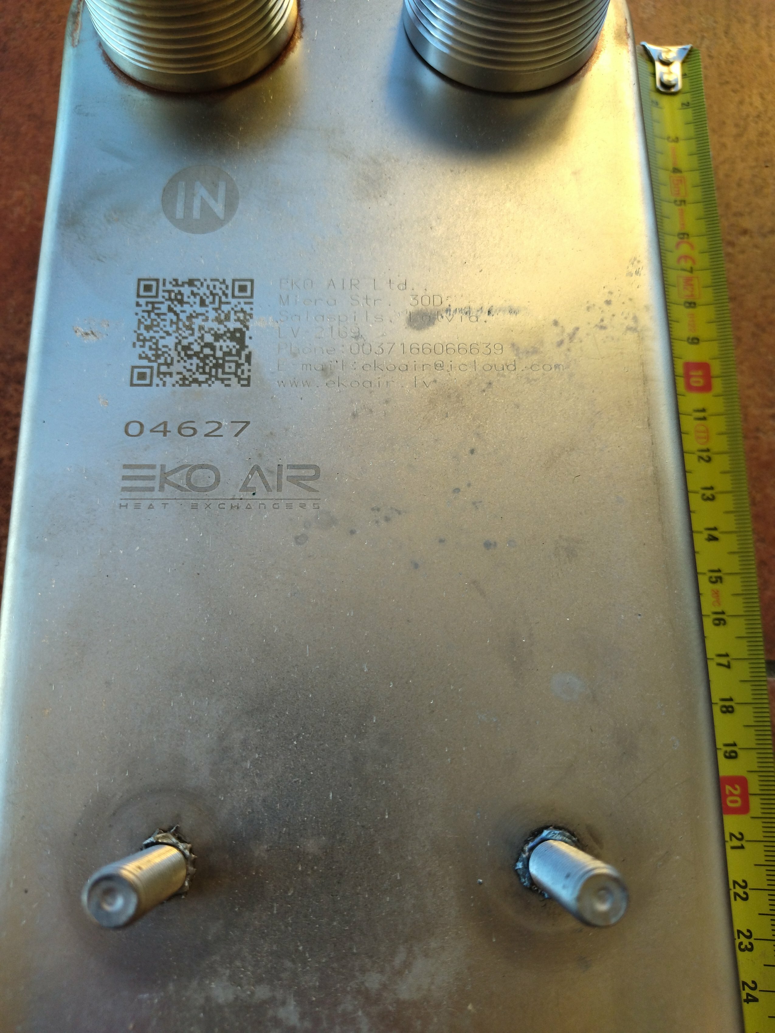

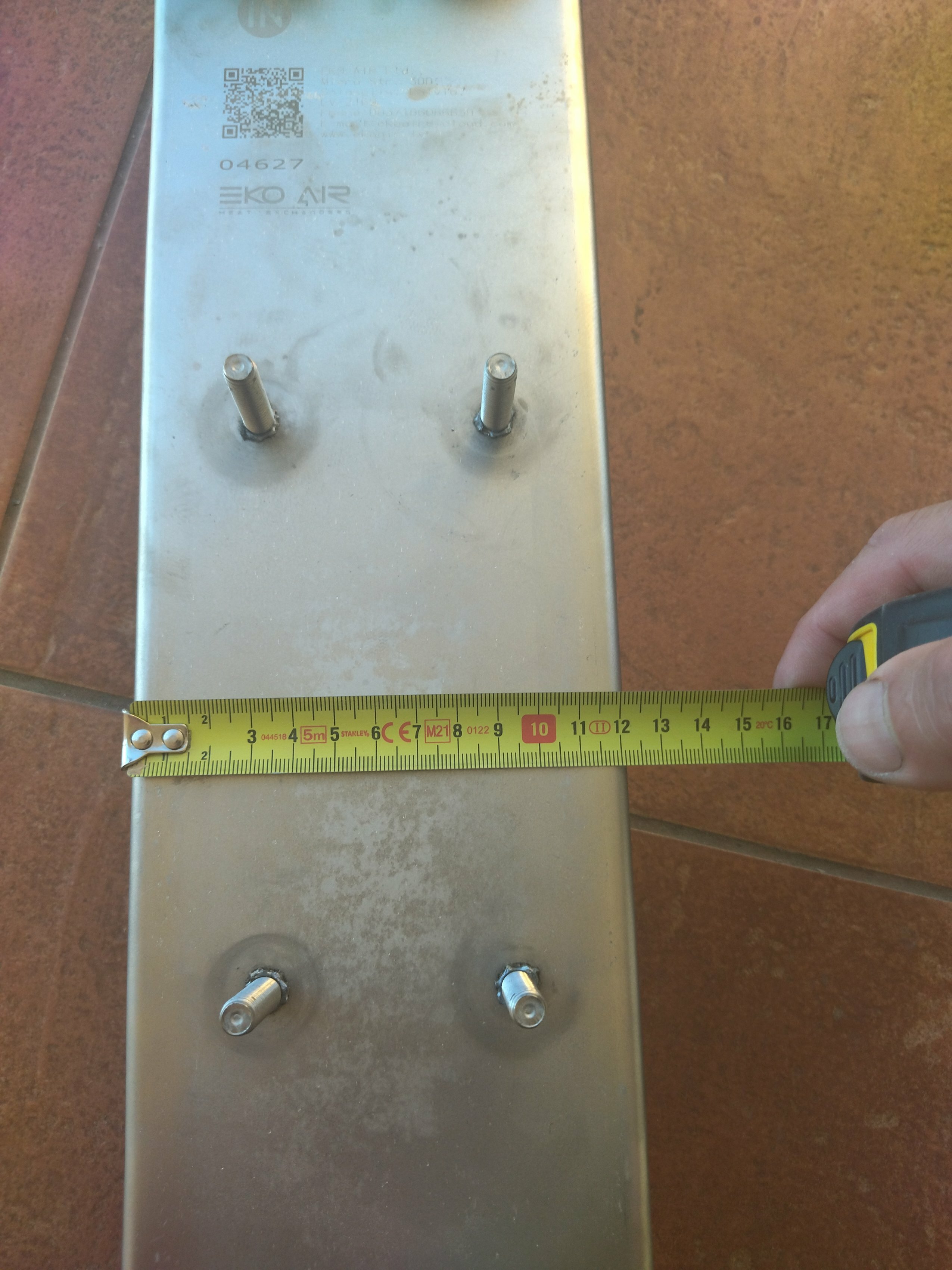

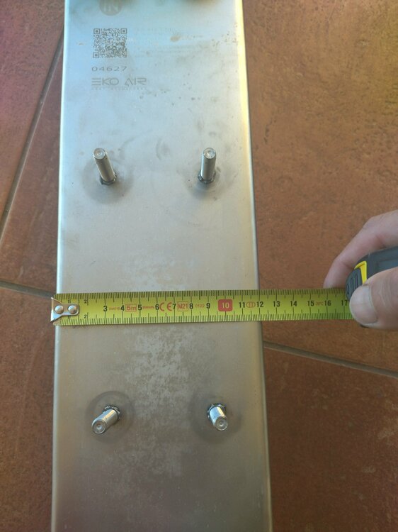

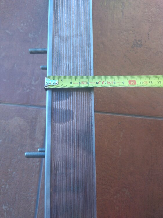

Ось такий от теплообмінник попав мені в руки. З нього напевно і почнемо :). А вже в процесі, при необхідності, доставимо ще один.
Я правильно розумію: зверху зліва, на фото де видно увесь теплообмінник (з лінійкою збоку) там де IN - це вхід фреону, знизу, по тій же стороні - вихід. Знизу справа - вхід води, а зверху справа - вихід ?
Тут важливо не помилитись, щоб не було як в темі з колгоспним ТН :)
Змінено користувачем Sharkan
27.07.2023 в 20:06, Dmode сказав:
А тут точно має бути така дельта велика?
Так, це перегрітий газ від адіабатного стискання в компресорі. Температура газу висока, але енергії там мало і основна потужність отримується за рахунок фазового переходу, що в даному випадку є 45°.
27.07.2023 в 22:04, Sharkan сказав:
Цікаво, а ми дельту (різницю температур між середовищами) хіба не можемо регулювати через швидкість відбору тепла конденсації - тобто швидкість протоку теплоносія (води)?
Дельта між середовищами оберненопропорційна площі темлообмінника. Потік теплоносія впливає тільки на дельту одного середивища.
12 годин тому, Sharkan сказав:
Так. Вхід фреону завжди має бути зверху, щоб потім рідина (конденсований фреон) легко собі витікала. Воді пофіг в яку сторону текти, але для більшої ефективності ТО має працювати в режимі протипотоку, відповідно вхід води знизу.
