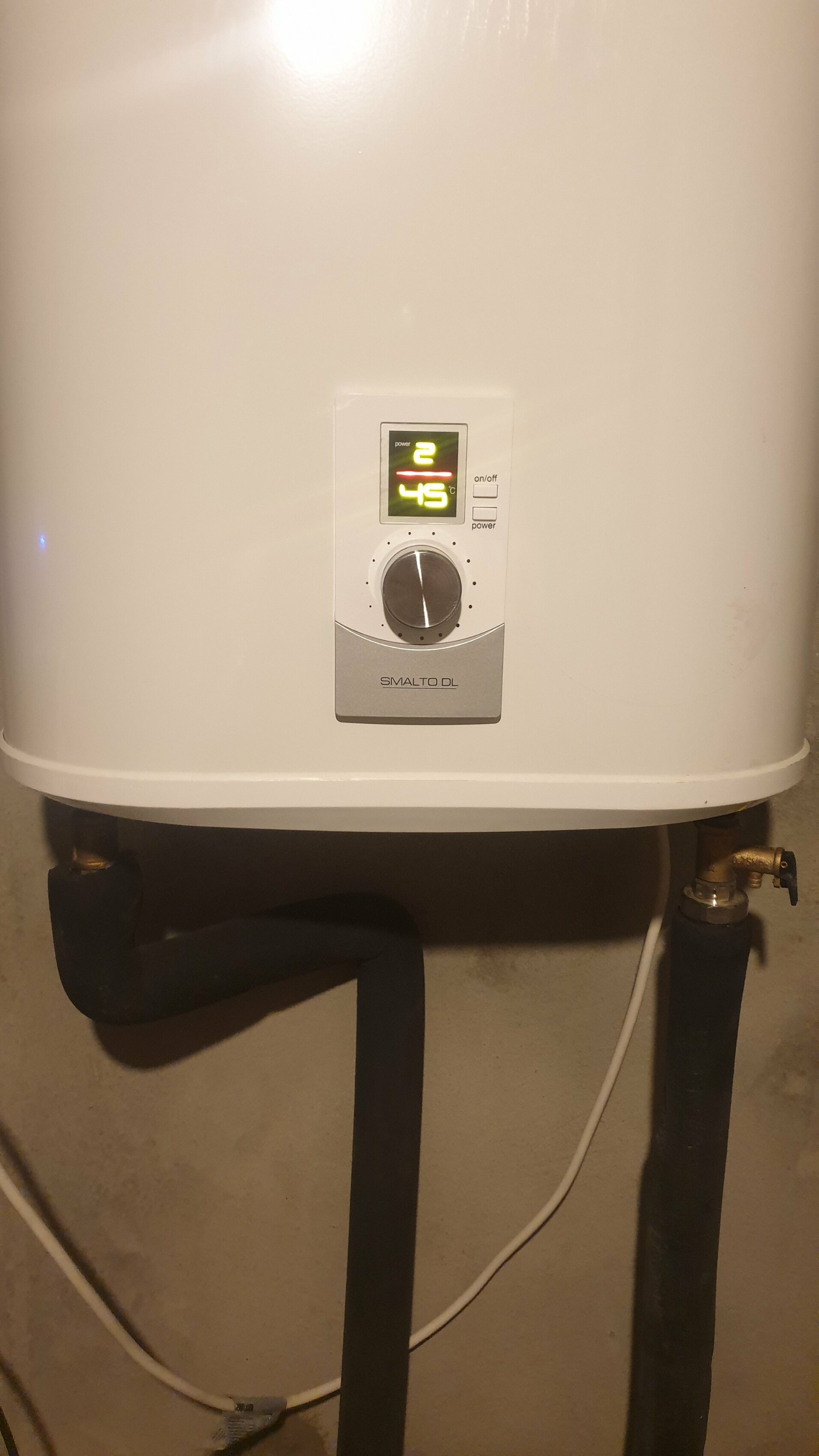

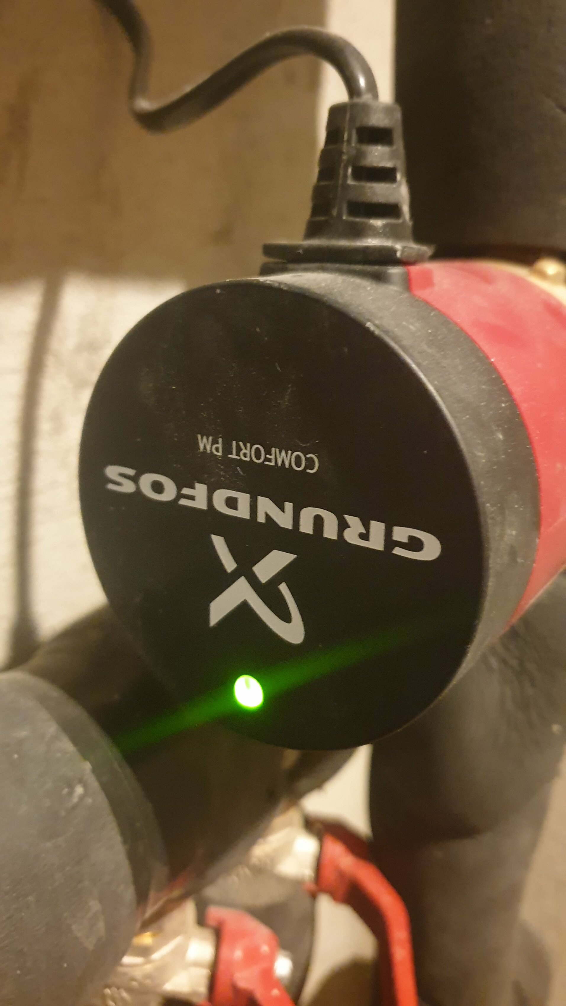

Vstar Опубліковано: 4 вересня 2023 Поділитись Опубліковано: 4 вересня 2023 (змінено) 4 години тому, Александр Николаевич сказав: А можно Вас попросить поподробней. 1. Марка бойлера 2. Обем бойлера. 3. Как организовано оборот гарячей води. 4 Доп обородования марки насоса и треходового если такие есть. 5. Длина контура рецеркуляции. Сколько метром. 6. Чем утеплена труба, толщина утеплителя. 7. Насос у вас по таймеру включаеться? 8. Сколько уже работает такая система. 9. Сколько санузлов. 10 Какая труба (диамтр, тип) Можна: 1. Zanussi Smalto dl (фото) 2. 50л 3. Насос в кінці кільця перед вводом холодної 4. Grundfos comfort PM, більше нічого (фото) 5. Загальне коло близько 30м 6. Трубна ізоляція Armaflex ACE 13x035 - 30м 7. Насос постійно працює (5ват/год) 8. Пів року 9. Поки1 (ще 2 не запущено) + парилка. Цей показник не зрозумів. Рахується від кількості мешканців об'єм водогагрівача. 10. Магістраль ППР 32мм Змінено 4 вересня 2023 користувачем Vstar 2 Посилання на коментар Поділитися на інших сайтах More sharing options...

Oleg 88 Опубліковано: 22 травня Поділитись Опубліковано: 22 травня В 04.09.2023 в 19:55, Vstar сказал: Можна: 1. Zanussi Smalto dl (фото) 2. 50л 3. Насос в кінці кільця перед вводом холодної 4. Grundfos comfort PM, більше нічого (фото) 5. Загальне коло близько 30м 6. Трубна ізоляція Armaflex ACE 13x035 - 30м 7. Насос постійно працює (5ват/год) 8. Пів року 9. Поки1 (ще 2 не запущено) + парилка. Цей показник не зрозумів. Рахується від кількості мешканців об'єм водогагрівача. 10. Магістраль ППР 32мм Зворотні клапани після подачі холодної води (наче він отой жовтий видно) і після насосу (не видно під ізоляцією)? Посилання на коментар Поділитися на інших сайтах More sharing options...
Vstar Опубліковано: 26 травня Поділитись Опубліковано: 26 травня 22.05.2026 в 13:10, Oleg 88 сказав: Зворотні клапани після подачі холодної води (наче він отой жовтий видно) і після насосу (не видно під ізоляцією)? В цьому насосі зворотній клапан в коплекті і він під ізоляцією 1 Посилання на коментар Поділитися на інших сайтах More sharing options...
