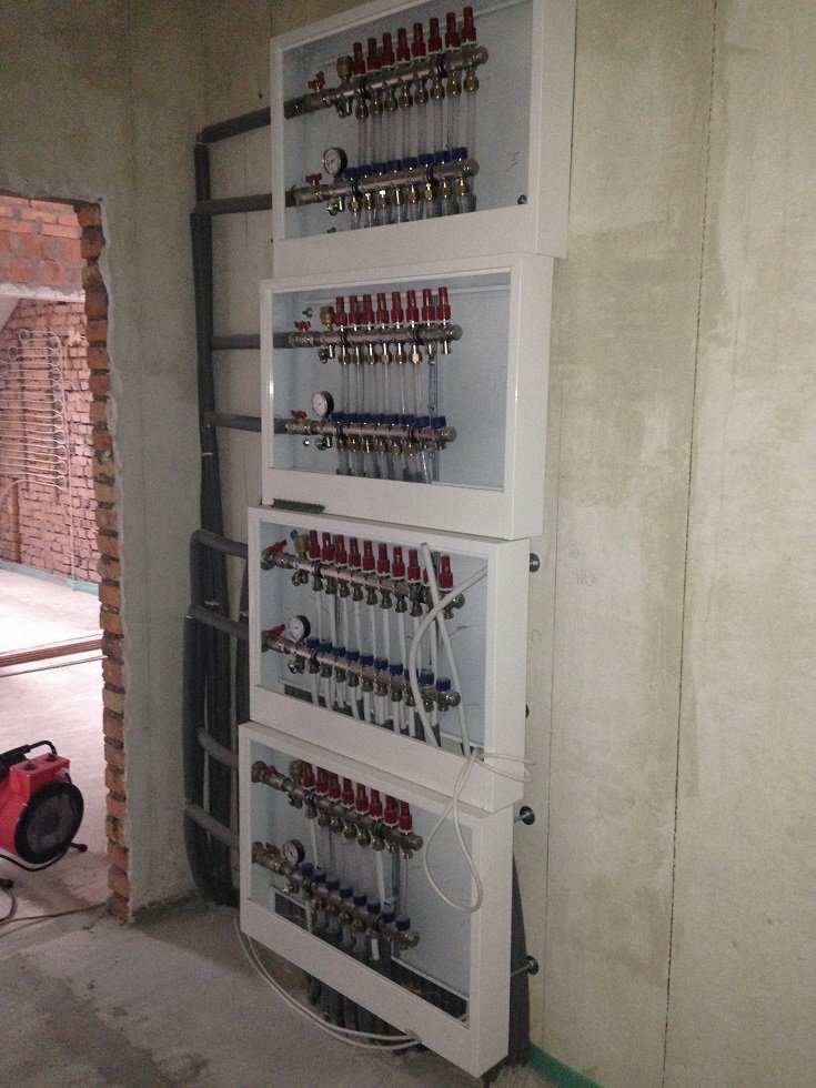

Ось 18 контурів, труби біля 1,5 км, крок 10 см, все працює від eloblock Vaillant та трьохходовий )
12 годин тому, Сергей 31 сказав:
Один насос один трехходовик.
Прихильник каскадів :). А чого під'єднуючі магістралі не поховав? Там ще будуть оздоблювальні роботи.

Это Жукин. В этом доме я делал только котельную.
